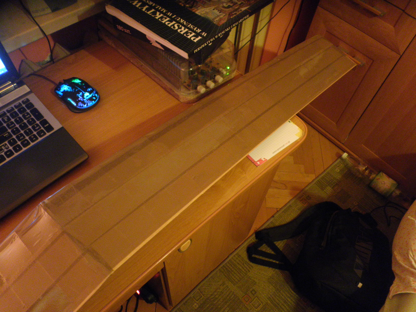

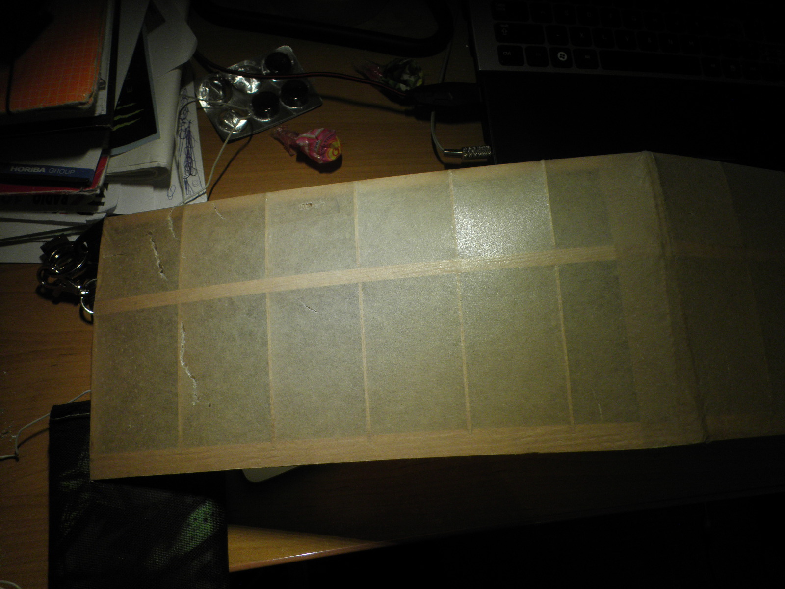

Jako że pierwszy raz rysowałem kadłub, osobiście musze powiedzieć, że jego linia mi się podoba :)

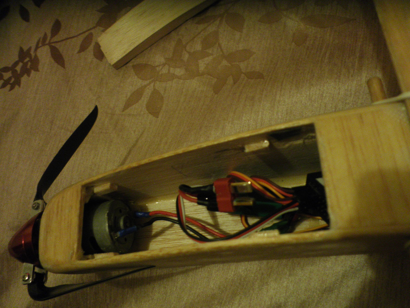

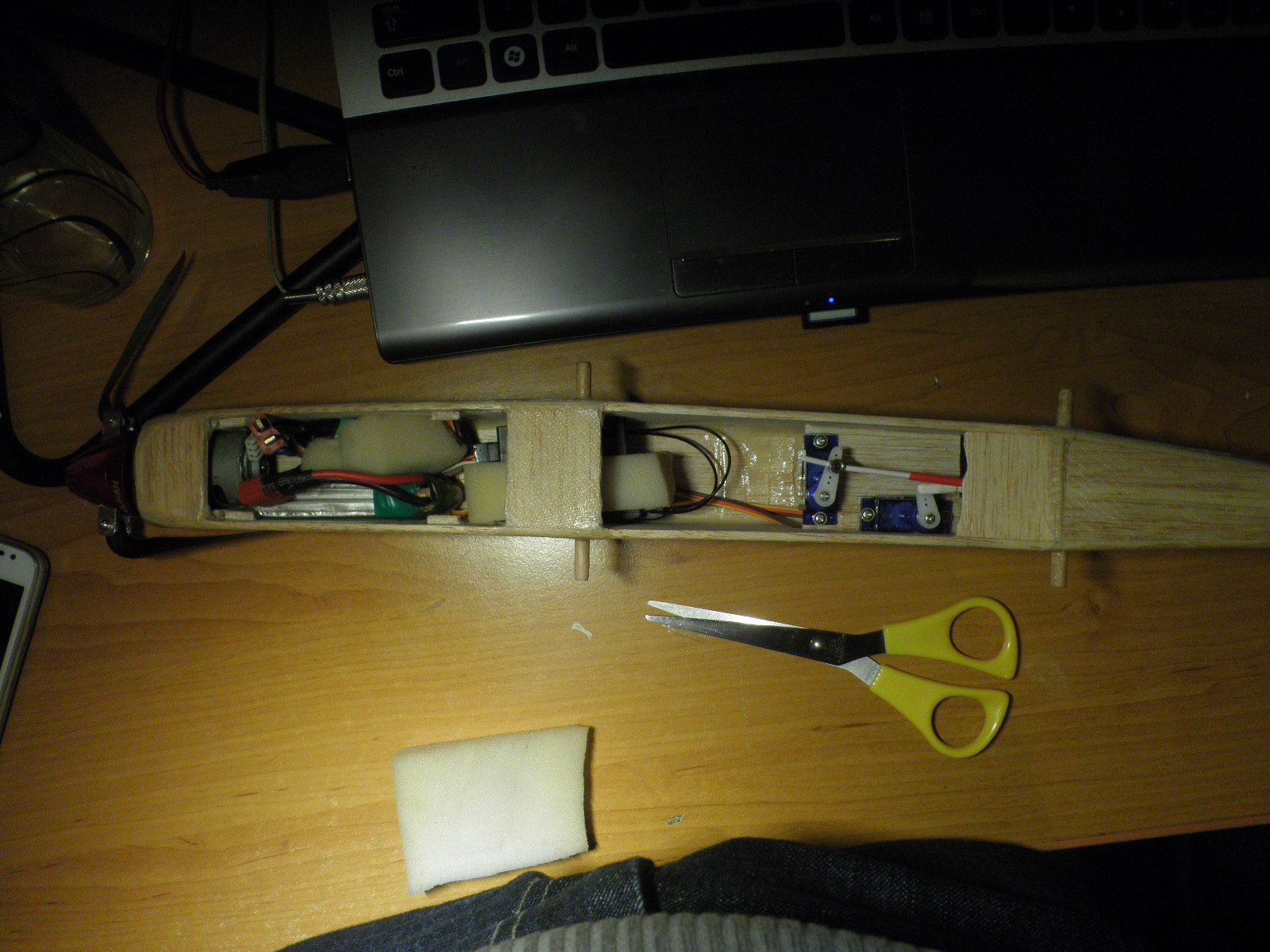

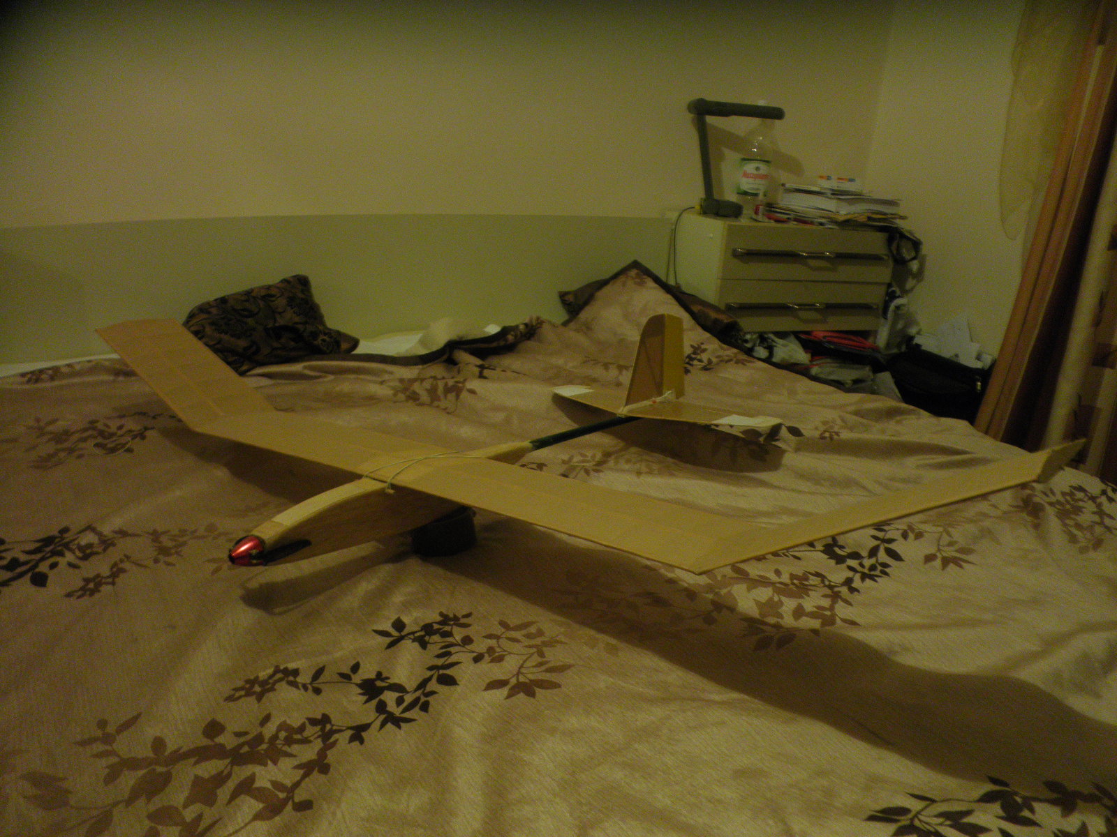

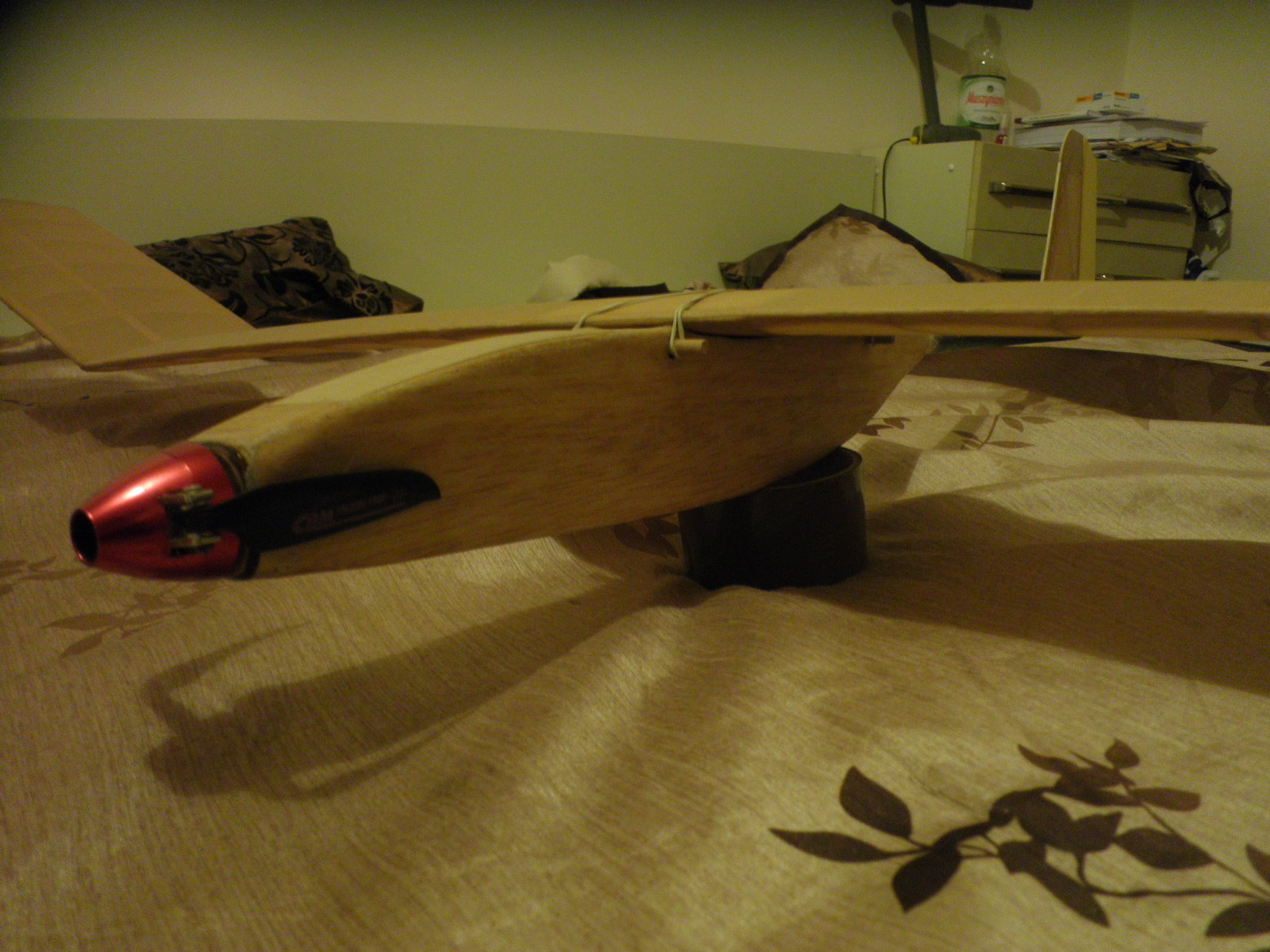

Generalnie gruz już dostał wszystko co potrzeba do lotu. Po małych problemach z elektroniką wszystko żyje i pracuje.

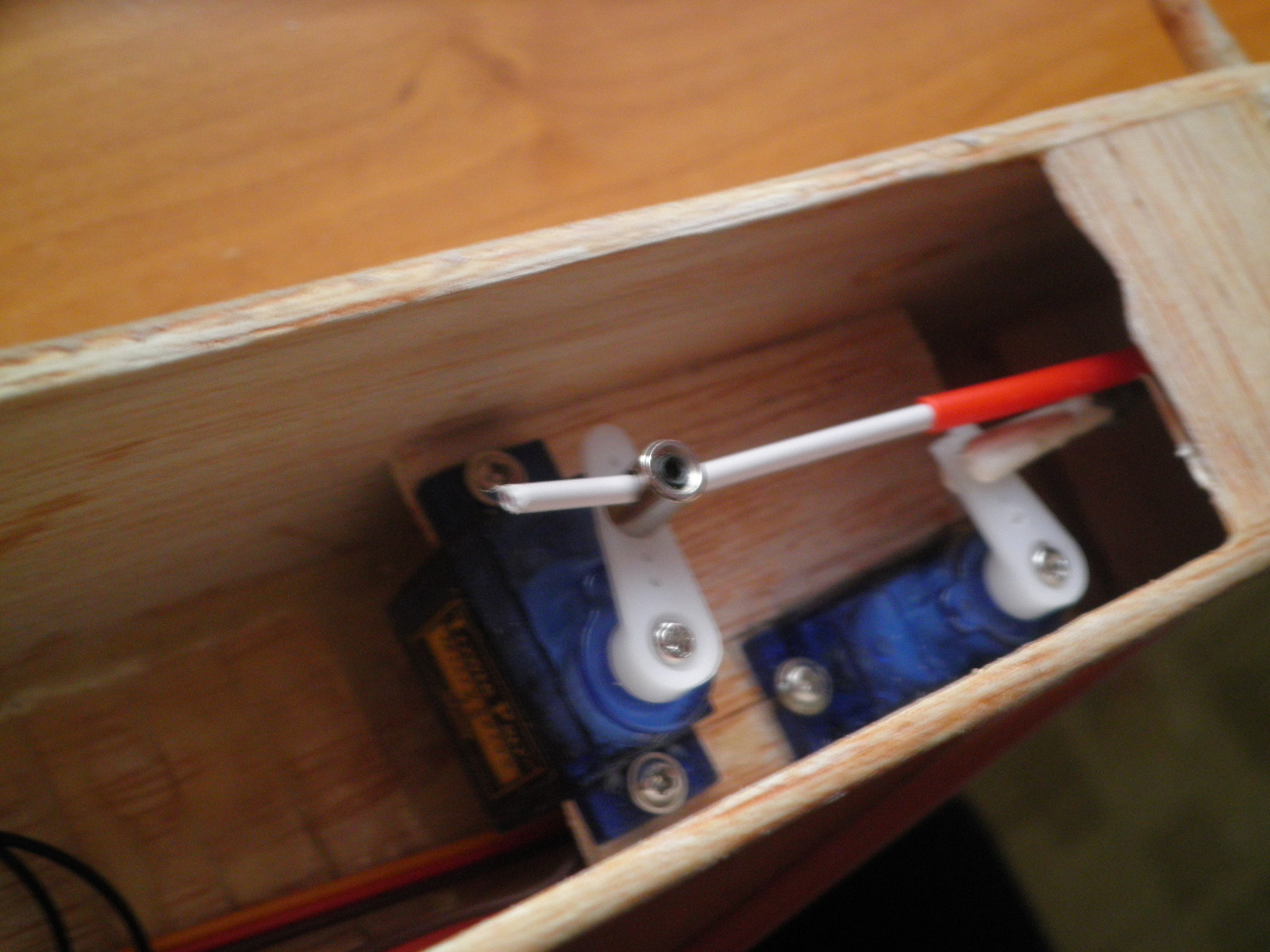

Zostały poprawione wszystkie lutowania, taśma izolacyjna została zamieniona na koszulki. W reglu ukręciły się kable do odbiornia, a przy jednym serwie nie był przylutowany jeden kabel i robił zwarcie... ale wszystko już ogarnięte.

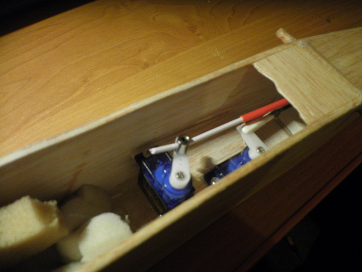

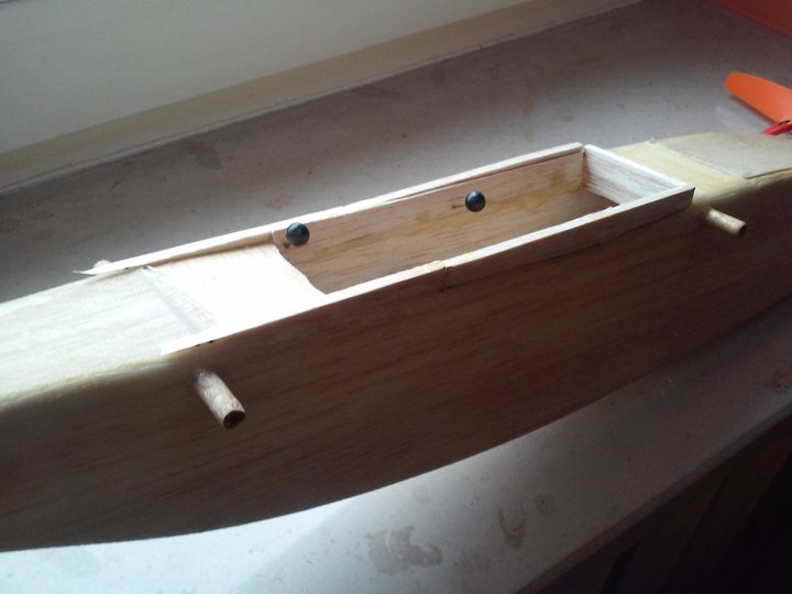

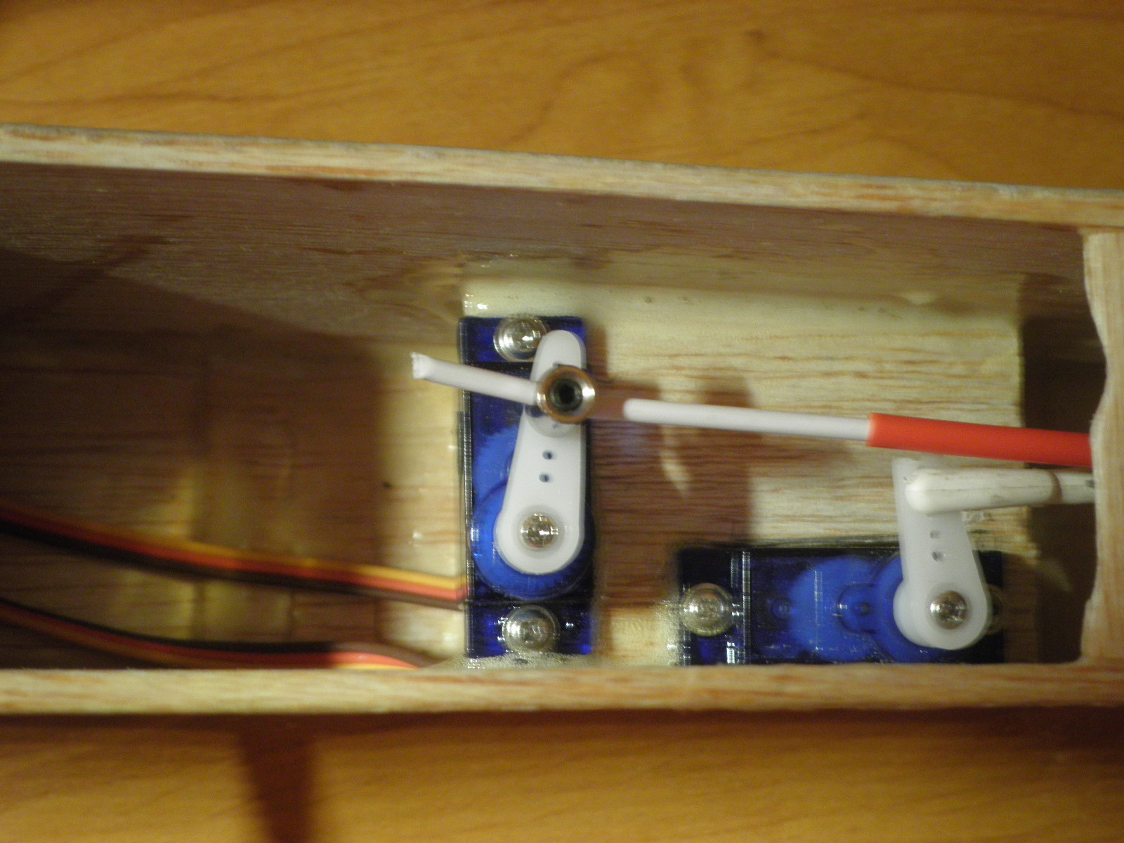

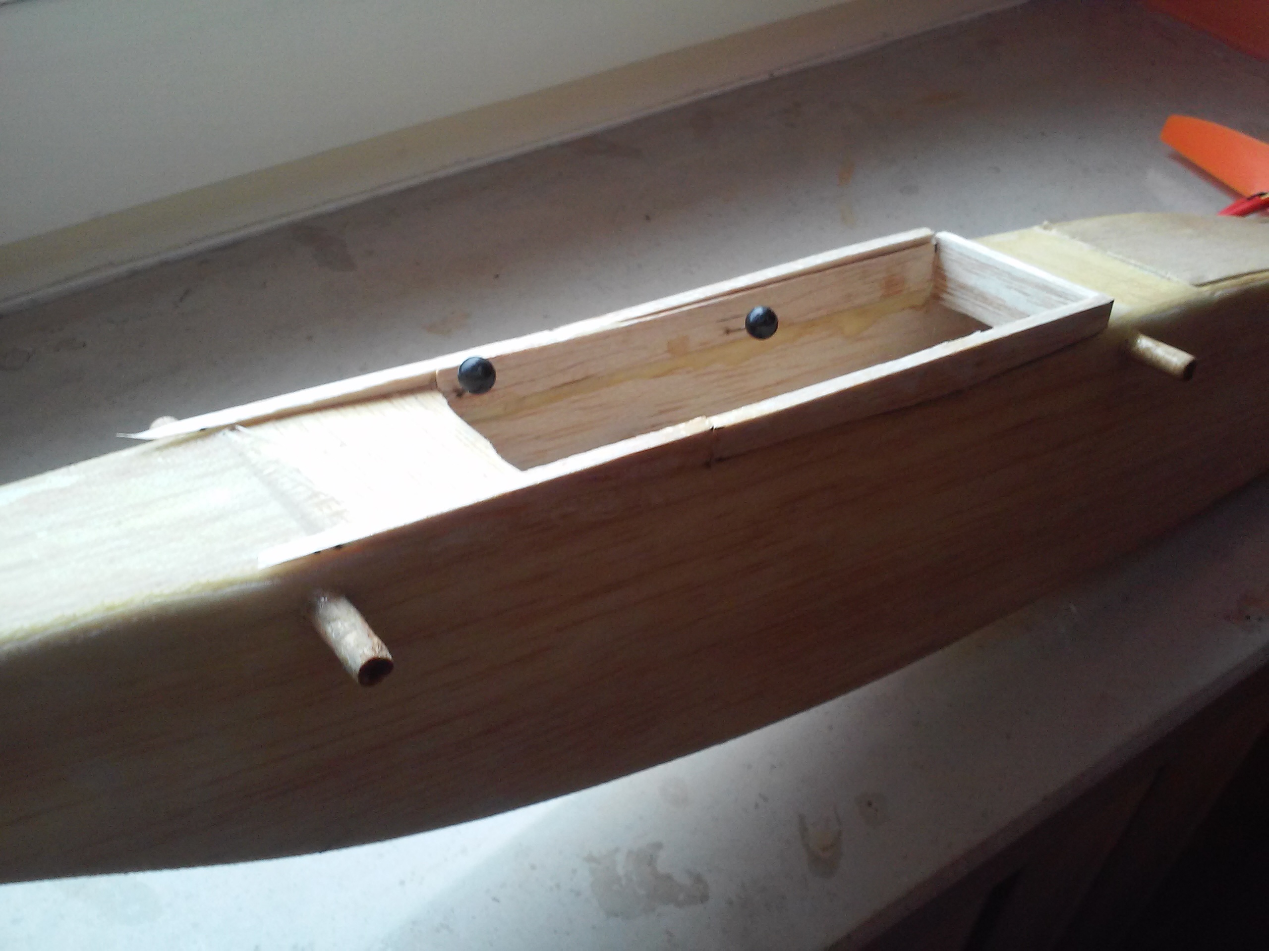

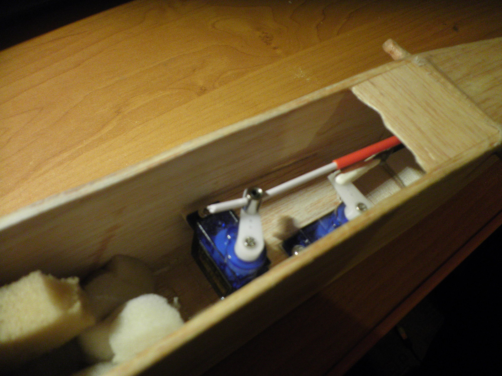

Wpadła półka na serwa z balsy twardej 3mm, i mimo swoich właściwości średnio się nadaje ponieważ chętnie pęka przy próbie wkręcania śrub od serw w miejscu ich wkręcania. Rozwiązaniem może być albo inne ułożenie słojów w stosunku do linii kadłuba ( poprzeczie ) lub zmiania materiału.

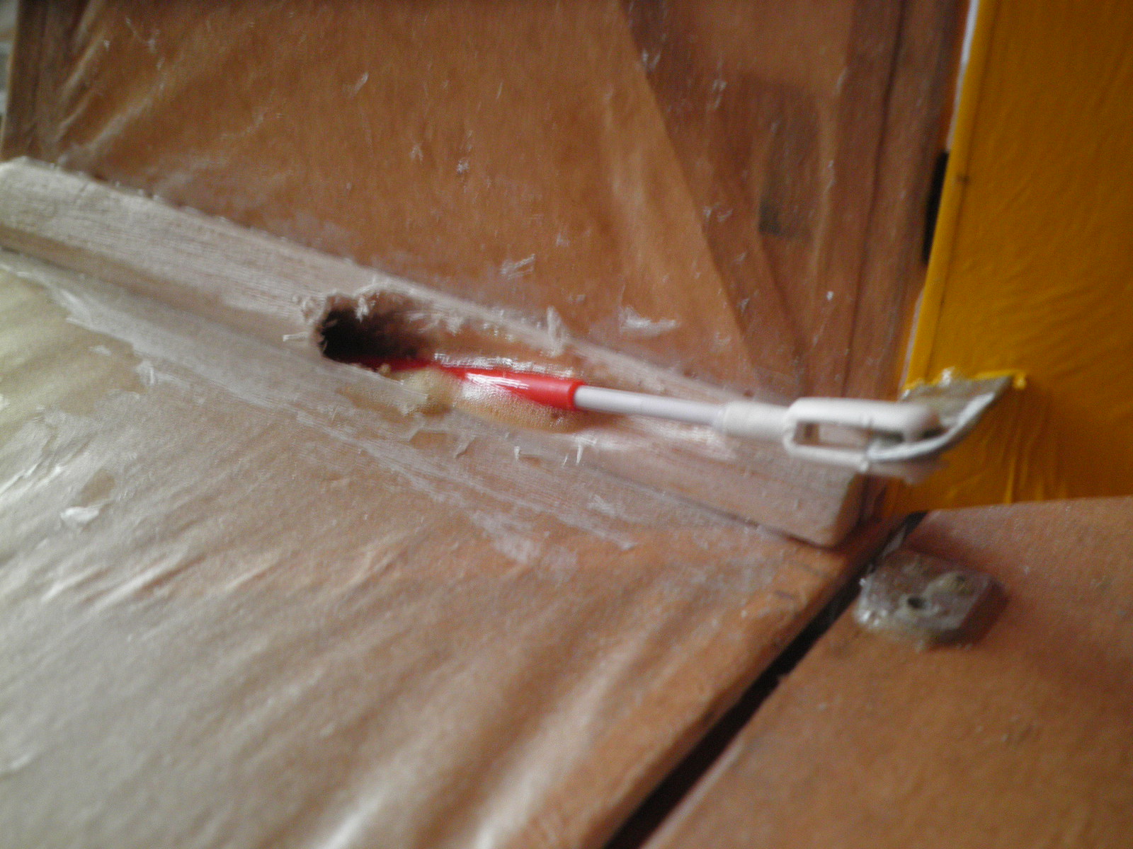

Z dwóch starych prętów węglowych 2mm zrobiłem popychacz do SW ( zmatowione w miejscu łączenie i sklejone na CA ), a z jakiegoś bowdenu popychacz do SK. Znalazło się też zdekompletowane mocowanie z regulacją, troche kleju, śruba od starego silnika i działa :P

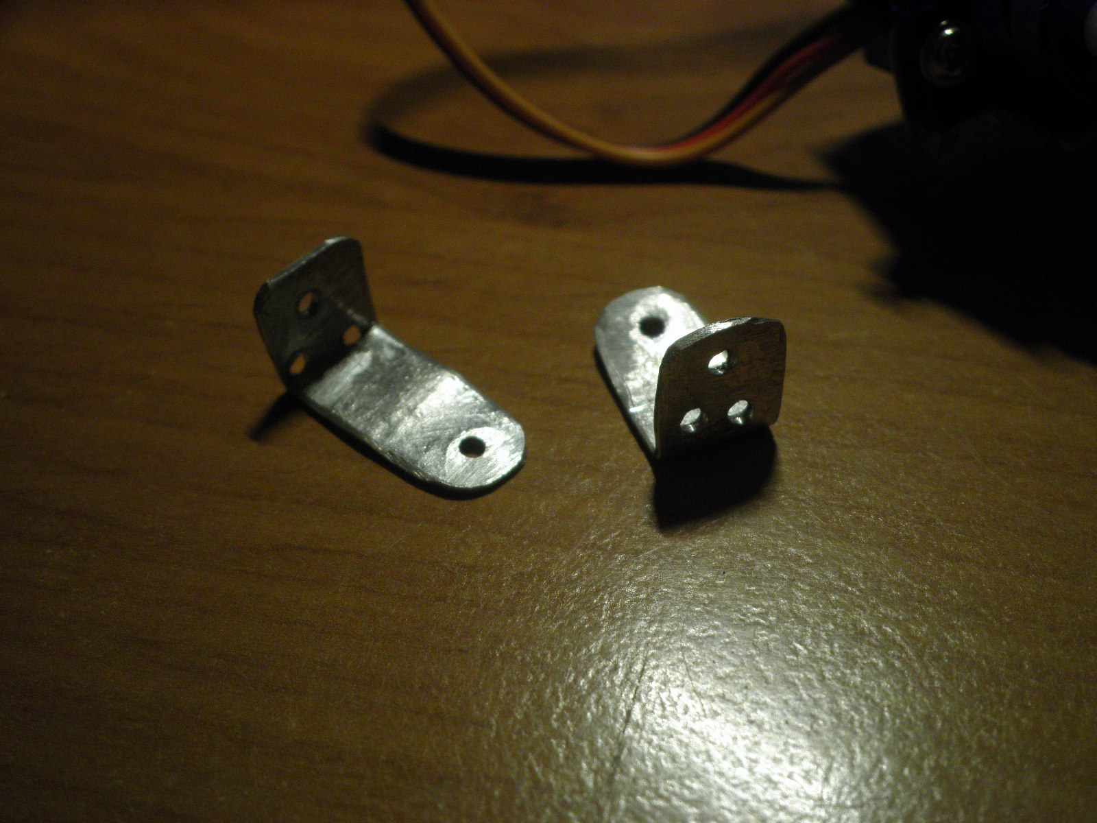

Aluminiowe dźwigie sterów zostały jeszcze z AeroV1, i znalazły zastosowaie jak złoto.

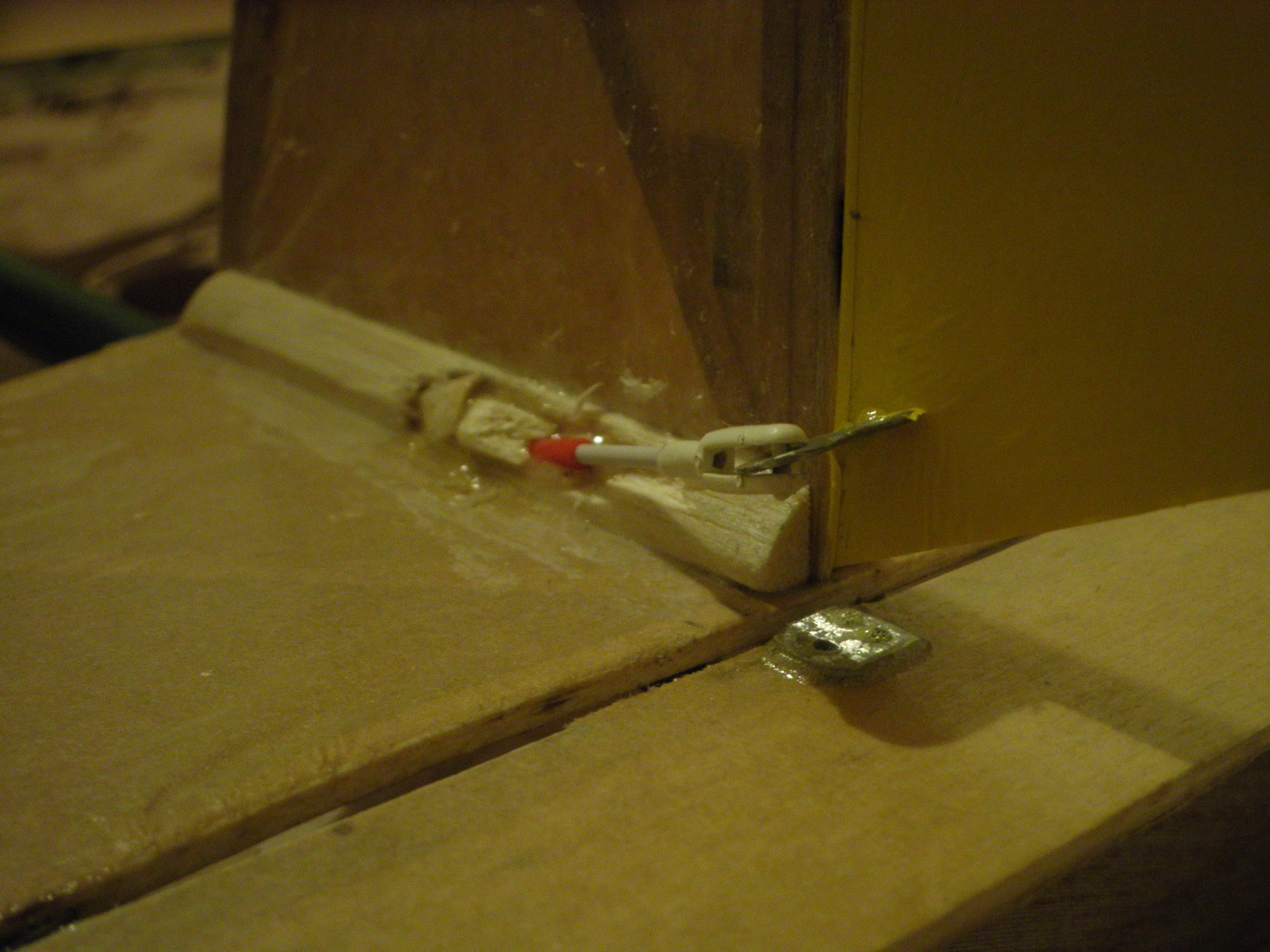

Nieco problemów było przy prowdzeniu bowdenu, po wytarganiu dużej ilości statecznika i wklejeniu bowdenu, otwór został wypełniony balsą i soudalem, potem zostaie oszlifowany i oklejony.
I doszedłem do momentu gdzie nie mam już wieszać modeli, spoko, został jeszcze sufit :D
Masa: 534g
Obciążenie powierzchni: 23,9 g/dm^2
Jakby obciążenie było za małe do panujących warunków to zaplanowaie miejsce pod skrzydłami, znajdzie zastosowaie ;)

To ostatnie panoramiczne zdjęcie modeli w pokoju wyszło śmiesznie .
Każdy model ma swoje zniekształcenie :D

Wpadła półka na serwa z balsy twardej 3mm, i mimo swoich właściwości średnio się nadaje ponieważ chętnie pęka przy próbie wkręcania śrub od serw...
Ja daję słoje poprzecznie do kadłuba - większa wytrzymałość na ściskanie kadłuba w takim miejscu.
Aby zapobiec pękaniu, przed wkręceniem nawiercam otwory pod śruby wiertłem o mniejszej średnicy. Później, po wykonaniu gwintu, wpuszczam kilka kropli rzadkiego lub średnio gęstego CA w każdy otwór. Tylko nie wkręcaj na "mokry" CA bo z odkręceniem będzie problem - niestety wiem to z doświadczenia ;)

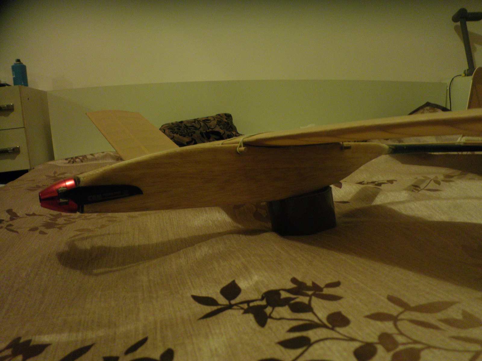

Czyli tak jak pomyślałem po fakcie, moja głupota :) Co do nawiercania na wkręty. Przy pierwszym serwie balsa popękała bo zrobiłem to bez nawiercania ( nie mam tak małęgo wiertła ) a przy drugim "nawierciłem" iglą i nic nie pękło. Patent z umacnianiem gwintu za pomocą CA znam ;)
Gruz już w pełni gotowy do boju, po lekkim zeszlifowaniu wypełnienia nie decydowałem się na dokładanie masy i oklejanie, najwyżej w późniejszym czasie zostanie polakierowana.

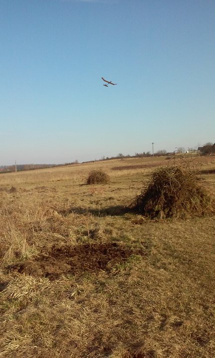

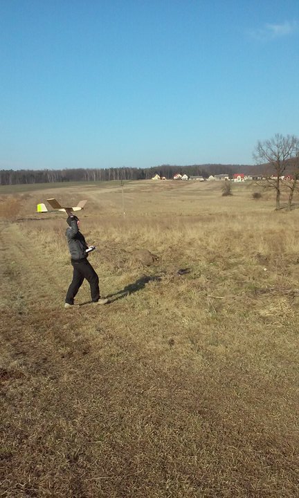

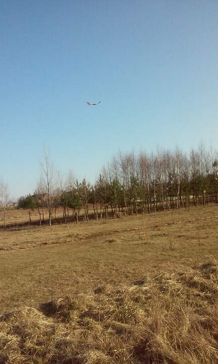

Oblatane. Albo ja dawno takim modelem nie latałem albo prowadzi sie troche nerwowo :-) po paru lotach, ustawieniach model zaczął się zachowywać
należycie. Lot jest spokojny i powolny, bardzo żywo reaguje na wychylenia SK, gorzej już na SW ale z tym tez nie ma problemu. Problemem jest natomiast... napęd. Jak jeszcze ciągu jest na styk to po zakończeniu windy łopaty się nie składają (kołpak cały czas się kręci ) i powodują duże opory, bardzo duże, dobre szybowanie wykluczone, pakiet się grzeje.
Szansa na rozwiązanie tego problemu możne być wymiana zestawu na bez szczotkowy albo wymiana regla na taki z hamulcem. Innym wyjściem może być próba startu z holu i dalsza regulacja modelu :-)

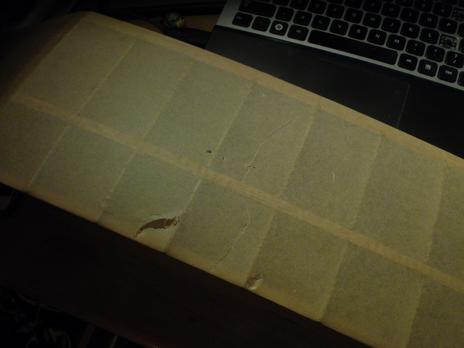

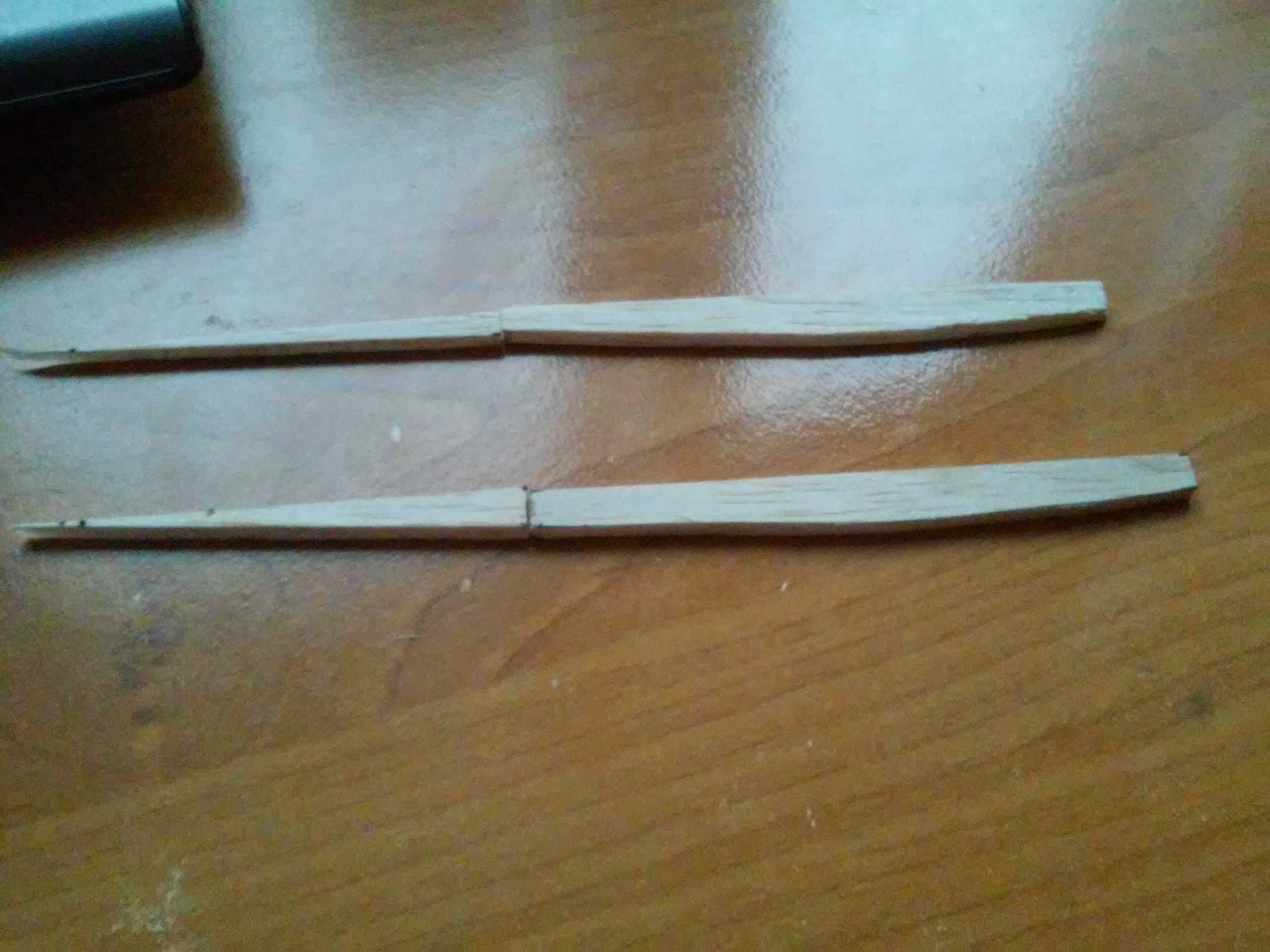

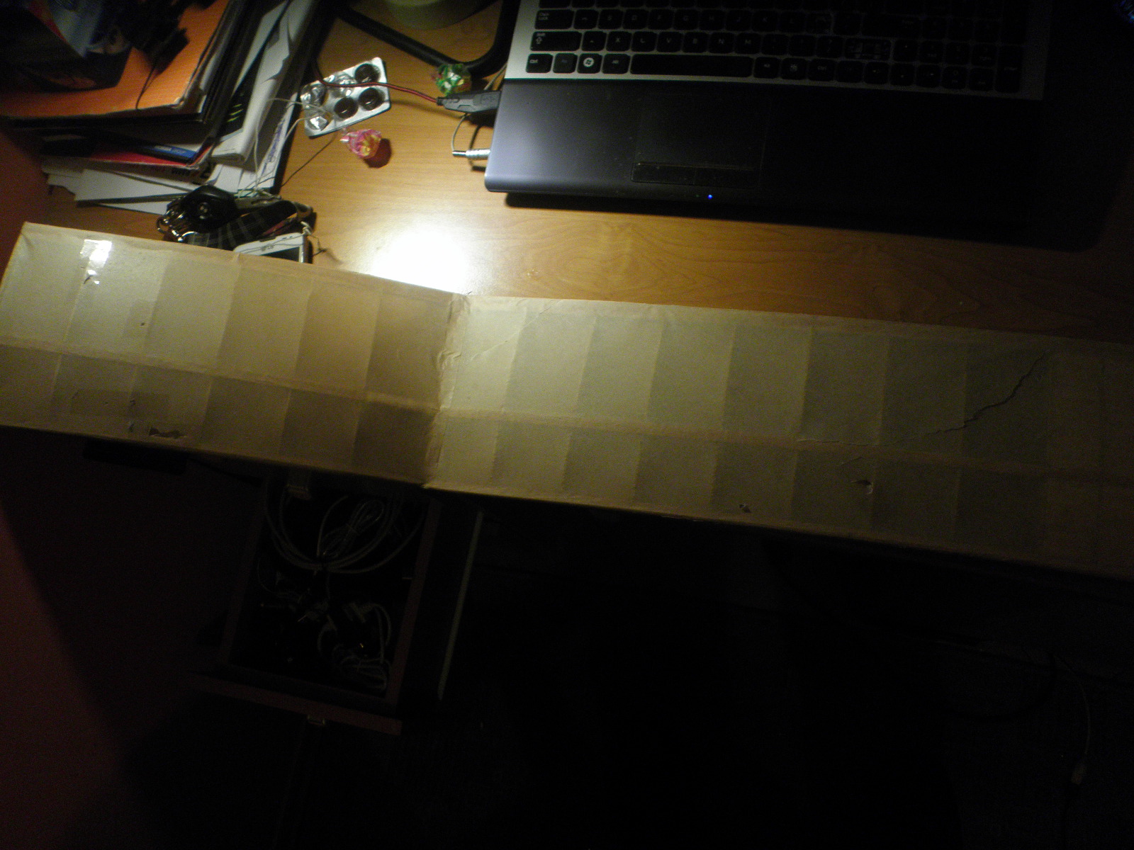

Model po dniu bolesnej nauki na zboczu pełnym ostrych krzaków, bicia z pełną prękością pionowo w ziemie wygląda conajmniej... gruzowo. Model sam z siebie super szybuje, jednak do pełni szczęścia brakuje moich umiejętności albo lepszych warunków :P Początkowe loty po 30s każdy i 3 minuty naprawy taśmą nie napawały pewnością siebie, potem przesunąłem troche SC w tył, i dało się zrobić 3 minuty ;) Mimo że loty super nie były, mnie przewiało równo, jestem z modelu dumny, bo nie wiem który jeszcze by tyle przeżył ;)
Krety sadził jak wściekły, kabinka odlatywała przy ziemieniu, gumy strzelały, a przy ostatnim dzwonie wyszły naprężenia na poszyciu kompletnie je rozrywająć ( sama konstrukcja jest nienaruszona! ) i ścinając półke z serwomechanizmami. W planach już jest nowe poszycie, jeszcze nie wiem z czego, ale na pewno będzie to coś TANIEGO :D
Mówiąć krótko konstrukcja jest dobrze przemyślana, spełnia swoje szkoleniowe zadanie w 150%, gumy robią robote, oblaminowanie również, a duża powierzchnia SK pozwala na swobodne nadawnie kierunku lotu, bez zbędnej walki ;)

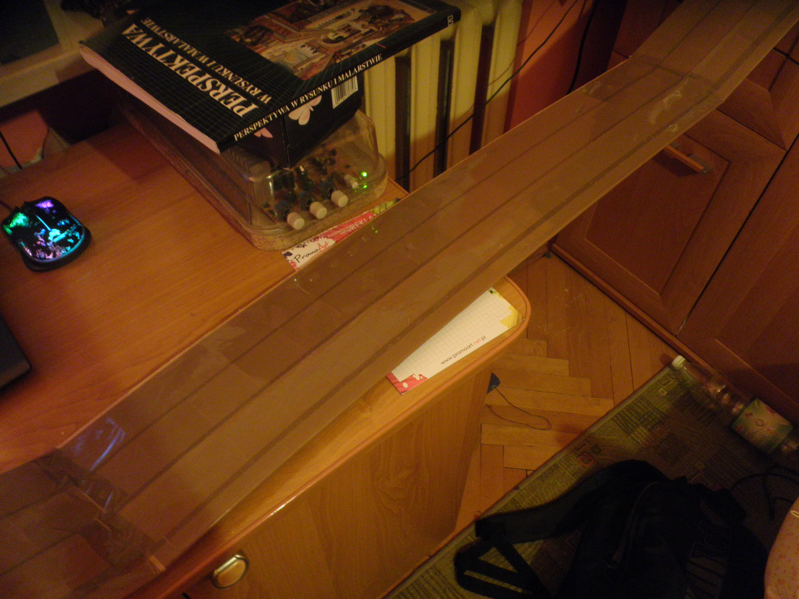

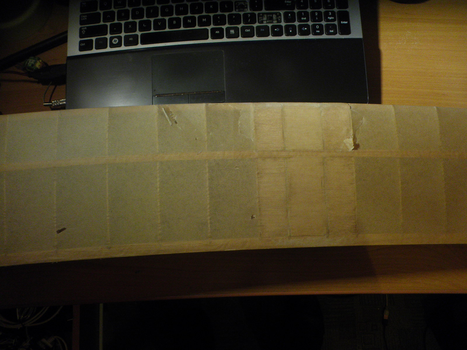

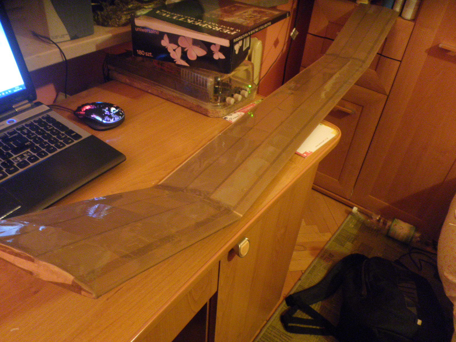

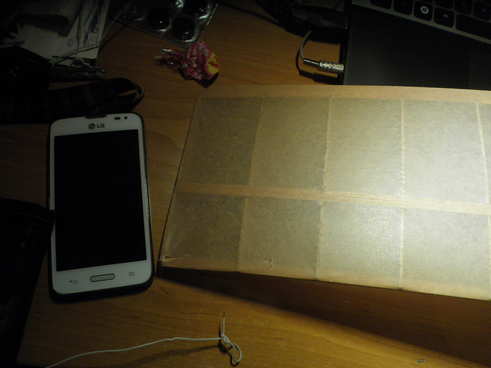

Korzystając z chwili czasu i gorszego stanu zdrowia troche odremontowałem Gruza :)
Taśma pakowa poszłą w ruch ( na delikatną zakładke, oklejanie od strony spływu w strone natarcia ) oraz wkleiłem półke na serwa, troche mocniej niż poprzednio :) Oklejanie wyszło tak sobie, miejscami jakieś pęcherze i zawalcowania, no ale skalpelek, przejechać delikatnie wzdłuż i zakleić spowrotem ;)
W planach jest zmiana kąta zaklinowania płata, doszedłem do wniosku że gdzieś geometria uciekła w złą strone, a model strasznie dusiło mimo że potencjał momentami na zboczu był bardzo dobry.

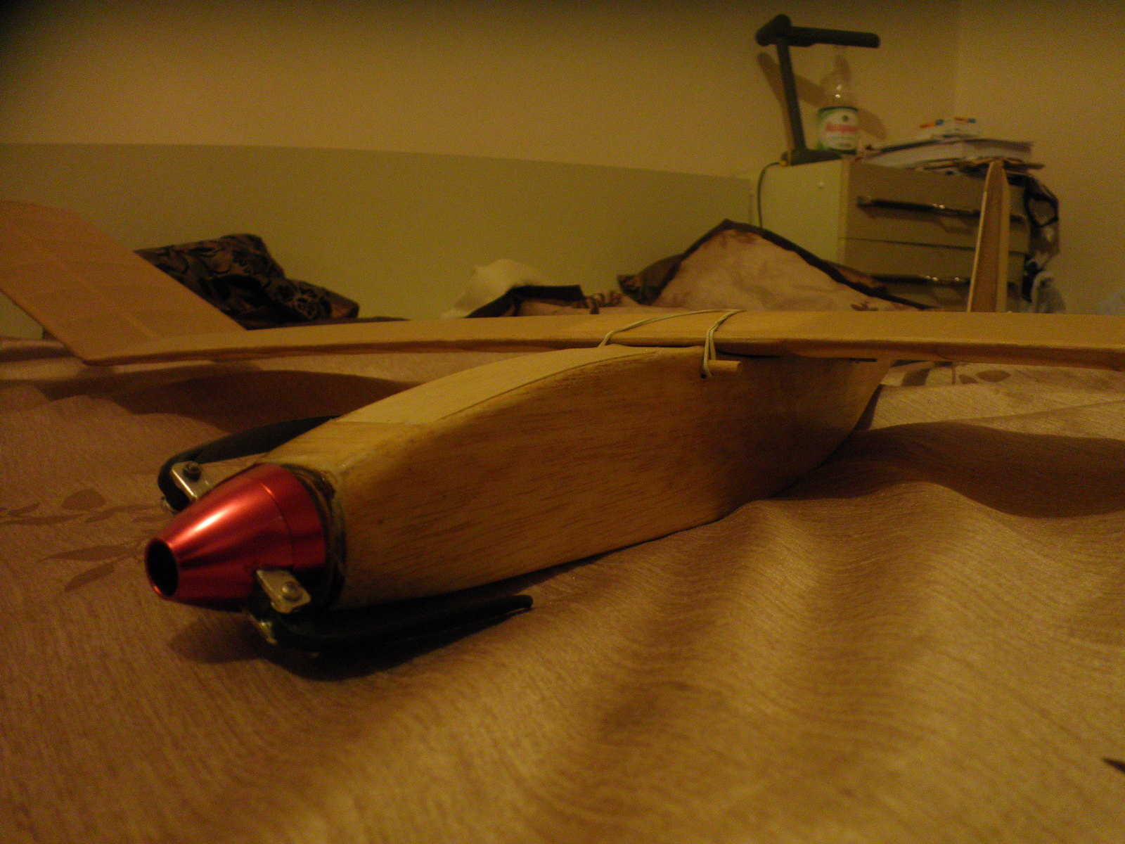

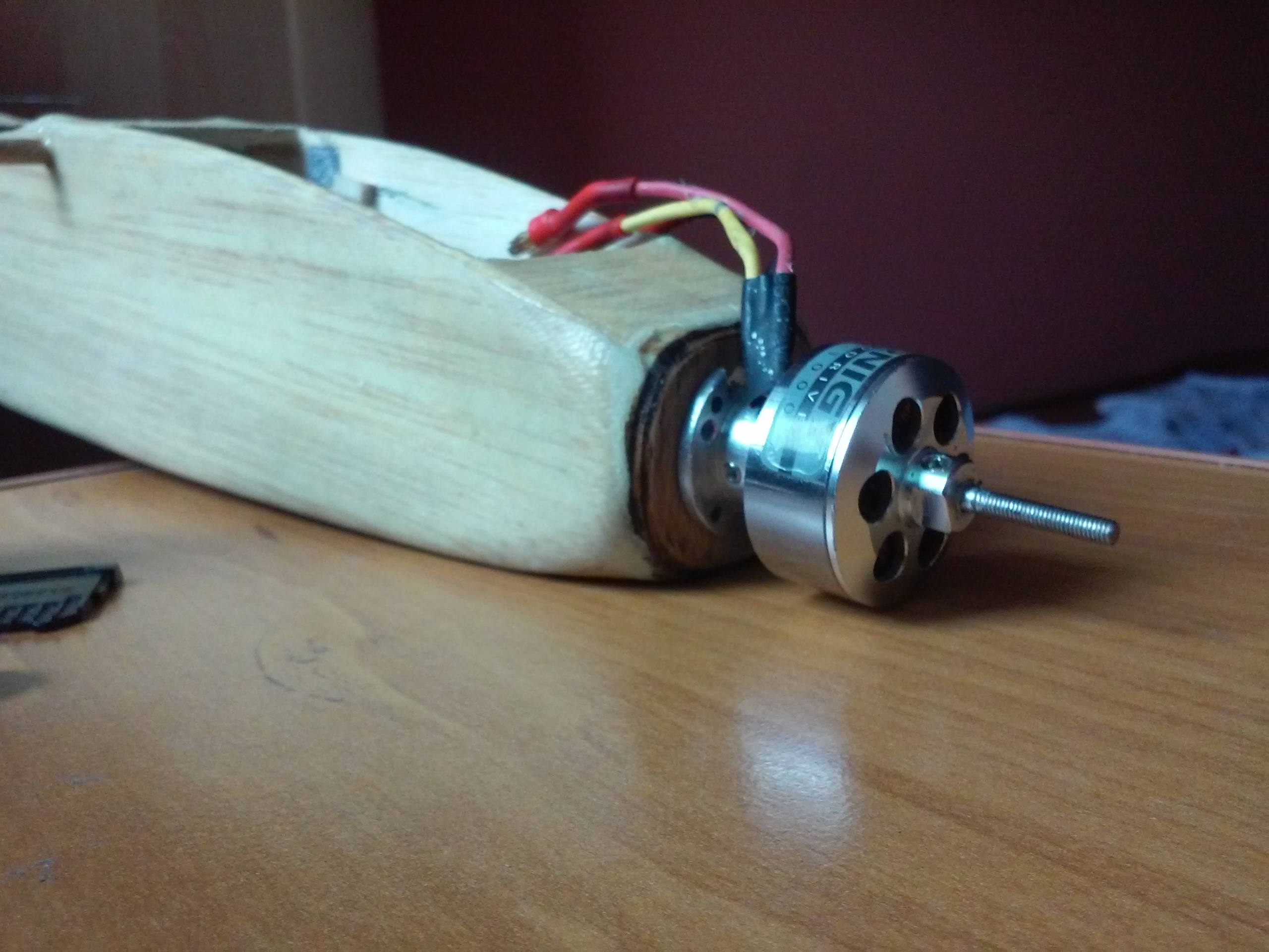

Fenix aktualnie poszedł w odstawkę ale Gruz spadł ze ściany prosto na moje biurko ;)
Silnik Turnigy DST 1000 został przeszczepiony z Fenixa, zamontowanie go zajęło z 1,5 godziny (nie wiedziałem że wkręcanie 3 śrubek może być takie problematyczne ). W przyszłości zapewne wyprodukuje jakąś osłonkę na silnik.
20150719_152529.jpg [ 1.18 MiB | Przeglądany 9320 razy ]

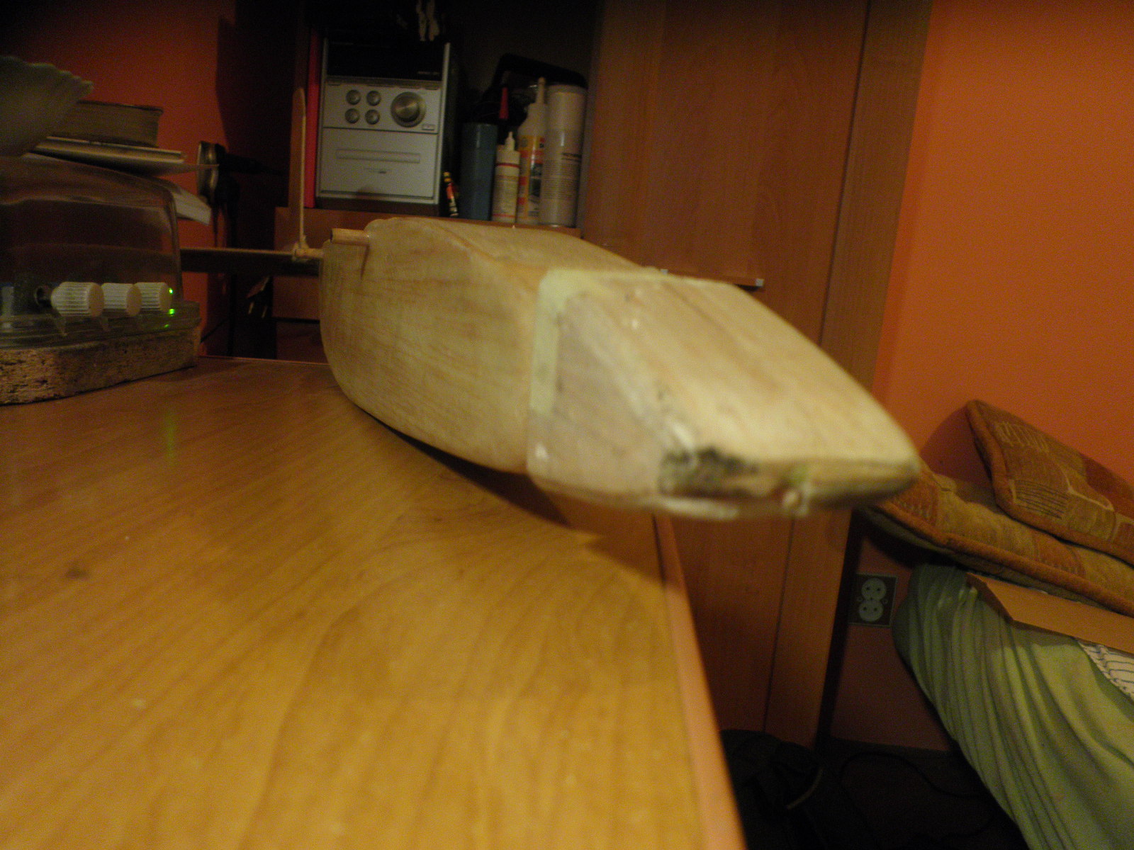

Kąt zaklinowania skrzydeł ma się zmienić, więc wymagało to lekkiej ingerencji w kadłub.
Ze znalezionych resztek balsy wykonałem taką oto nadbudówkę. Na dotychczasowe łoże skrzydeł dokleiłem odpowiednio docięte ( poprzednio odrysowane od kadłuba ) kawałki balsy 3mm. Następnie do ścianki wewnętrznej kadłuba oraz do nadbudówki dokleiłem pasek balsy 1mm, tak aby wzmocnić całą konstrukcję.
Po wyschnięciu kleju ( Soudal 66A) nadmiar balsy zostanie zeszlifowany ;)
