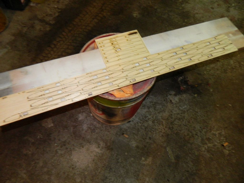

Pisałem chyba na początku relacji, że chciałbym aby "Kumak" był "platformą" do testowania profili. Dzisiaj odebrałem wycięte żeberka do trzeciego kumakowego płata ;) . Profil LHK 9,8-1,9, skrzydło będzie prostokątne o nieznacznie większej rozpiętości jak pierwsza wersja Kumaka. Cięciwa ta sama /200 mm/.
DSCN3043.jpg [ 154.22 KiB | Przeglądany 11846 razy ]

Proponowałbym milo w przyszłości te wycięcia w żebrach robić nieco inaczej. Tzn. aby więcej "mięsa" było do krawędzi żeber i były nieco oddalone od wycięcia pod dźwigary. Wycięcia dobrze że posiadają zaokrąglenia ale bliskość ostrego podcięcia na dźwigary (tak musi być) jest bardzo niekorzystna ze względów wytrzymałościowych (karb).
Pamiętam, ale takie mam otwory w kadłubie na kable. Spoko, w wielu skrzydłach tak mam, jakoś nie widzę żeby było słabo :) , choć pewnie jest ;) . Ta część płata nie przenosi już takich obciążeń jak część "do dźwigarów". Będzie dobrze :) .

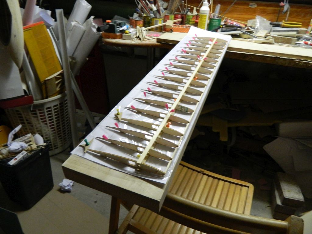

Zaczynam.... :) . Niecałe 0,5 h i jeden płacik złożony :) . Następny wpis pewnie jak pokryję folią skrzydełka, zobaczymy.
DSCN3055.jpg [ 168.85 KiB | Przeglądany 11766 razy ]

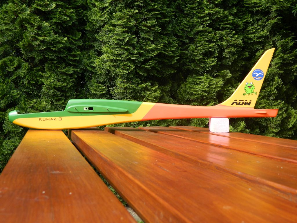

Podczas jednego z lądowań Kumak doznał uszkodzenia, dokładnie, kadłub Kumaka pękł ;) . Uszkodzenie niewielkie, ale naprawa okazała się dość inwazyjna. Kilka cm włókna węglowego, tkaniny szklanej i trochę L285 załatwiło sprawę, jednak większym wyzwaniem było malowanie. Resztką lakieru pomarańczowego zamalowałem ślady po uszkodzeniu. Kumak w nowej szacie kolorystycznej. Dzisiaj zmontuję model i oblatam po naprawie. Czekam na nowe pakiety lipo do niego.....3S 2450 mAh, nie będę musiał dawać dodatkowego balastu.
DSCN3771.jpg [ 230.64 KiB | Przeglądany 10302 razy ]
