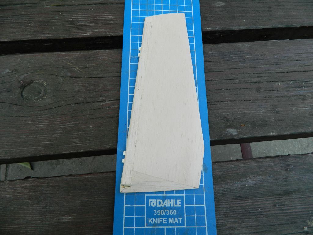

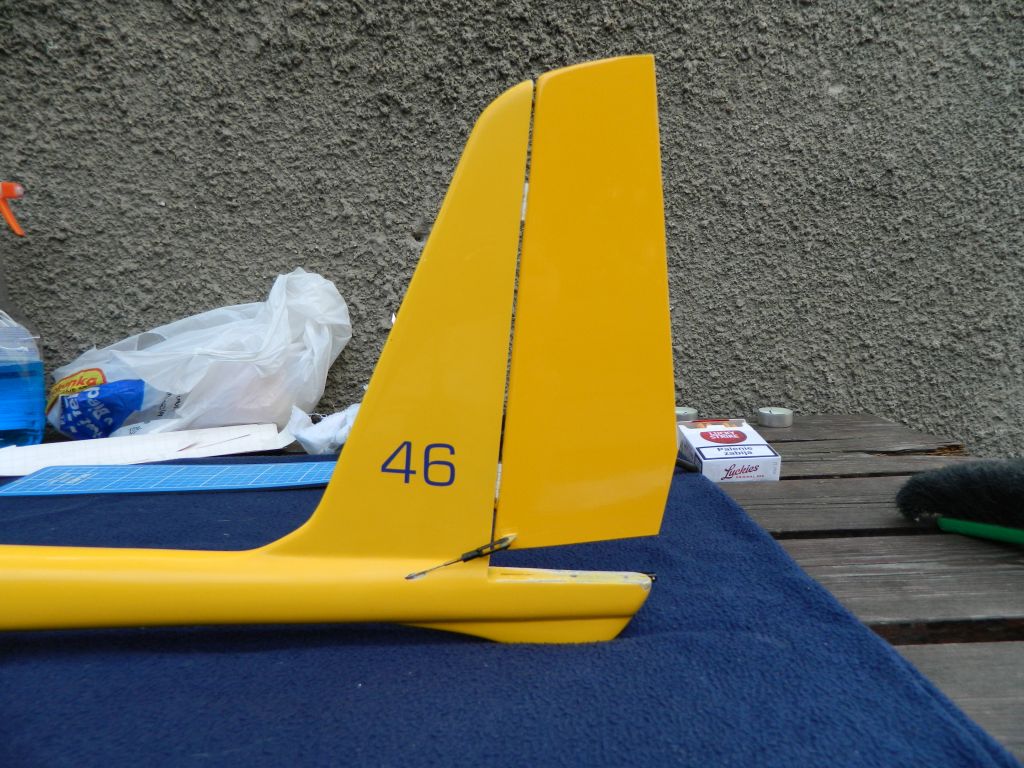

Mała poprawka do projektu. Ster kierunku okazał się, jego konstrukcja, bardzo delikatnym elementem modelu. Parę razy uszkodziłem go i to w czasie transportu, podczas przenoszenia. Pewnie to była wina balsy, bardzo krucha i miękka. Dopełnieniem zniszczenia był przewóz w Bieszczady w bagażniku - chyba kosmetyczka żony była sprawcą :evil: ....pokleiłem taśmą i z takim kierunkiem latałem w Bieszczadach. Na zdjęciach nowy, z pełnej balsy, wyszlifowany w trójkąt. Ze starego została tylko przednia listwa z zawiasami i dół z orczykiem. Nieznacznie też zwiększyłem powierzchnię samego steru.
DSCN2116.jpg [ 166.11 KiB | Przeglądany 10223 razy ]
DSCN2117.jpg [ 204.95 KiB | Przeglądany 10223 razy ]

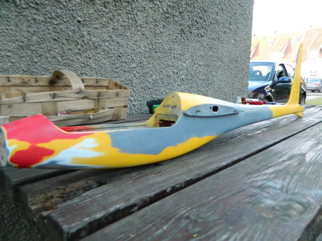

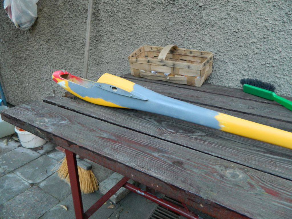

Kilka dni temu dość poważnie jak mi się na początku wydawało, uszkodziłem mAkro. Przywaliłem w ziemię zaraz po starcie, uderzając przodem kadłuba i końcówką lewego płata. Przyczyną tego, tak stwierdziłem po oględzinach powypadkowych, było nie przestawienie slotu w nadajniku.....tak to jest jak lata się dwoma modelami jednocześnie :( . Wszystkie stery działały "dobrze" tylko nie zauważyłem, że SW działał odwrotnie.....silnik max, wyrzut z ręki, po kilku sekundach chciałem delikatnie skorygować wznoszenie i stało się, zamiast w górę to w dół. Po raz kolejny kłania się kontrola przedstartowa całego modelu...... ;) Na wyświetlaczu w nadajniku zamiast "mAkro"- "Amok" :o .
Uszkodzenia po dokładniejszych oględzinach nie były aż takie straszne. Pęknięcie i wybudowanie się centro z kadłuba. Pęknięcie to zachodziło na część kadłuba za spływem, pęknięcie po lewej stronie kabiny, odklejona główna wręga kadłuba po lewej stronie. Wybudowany zamek kabiny, oderwane serwa SK i SW od boków kadłuba.
Płaty całe :) , no po za wyrwanym zawiasem lotki i trybami w serwie lotki /SG-92R/ . Oczywiście łącznik płata /stal fi 5 mm/ uległ wygięciu. Zniszczeniu uległ również przedłużacz lotki przechodzący przez otwór w kadłubie, chyba podczas uderzenia, kable były urwane. Kołpak i silnik całe, bez uszkodzeń.
Szybowiec już naprawiłem, dzisiaj trysnełem warstwę szpachlówki na naprawiane miejsca.
Zaczyna mi się podobać taki "wojenny" kamuflaż :lol:
DSCN2138.jpg [ 207.22 KiB | Przeglądany 10117 razy ]
DSCN2139.jpg [ 190.82 KiB | Przeglądany 10117 razy ]

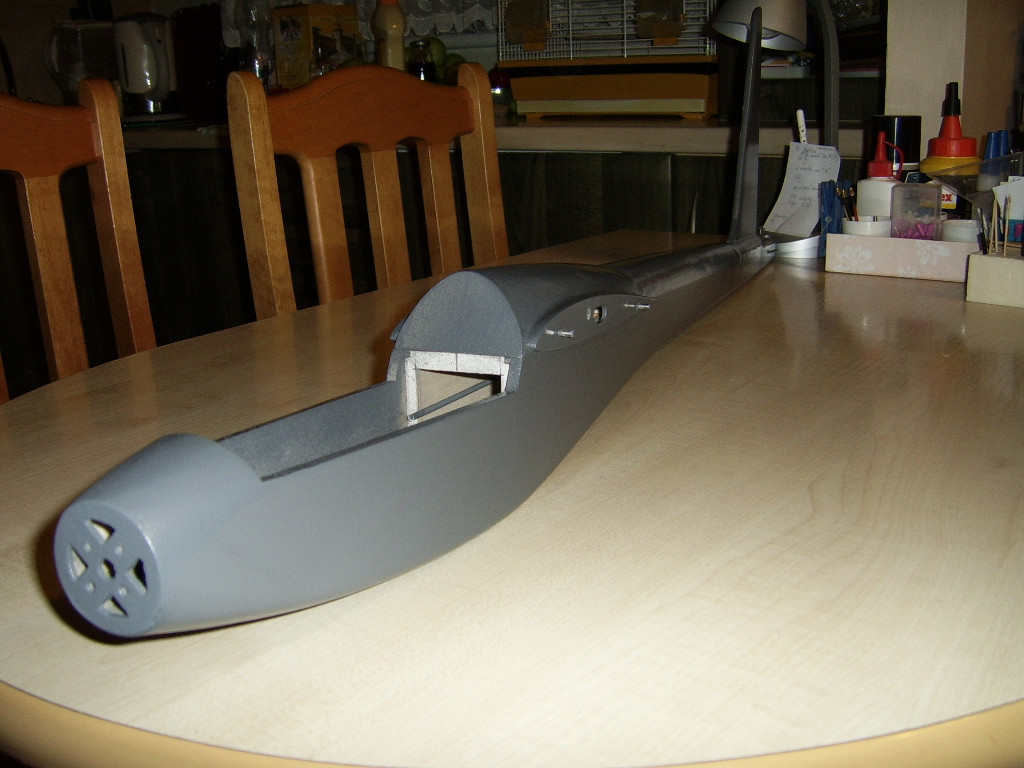

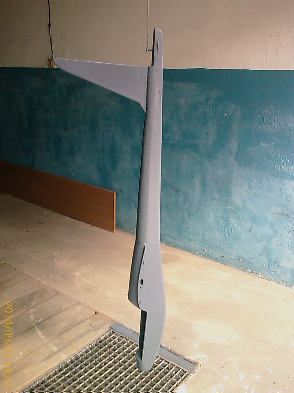

Dzisiaj pomalowałem kadłub..... zmatowienie i polerka kadłuba i można montować wyposażenie. Mam zamiar zabrać go na nadmorskie klify.....będę bywał w rejonie Jastrzębiej Góry w najbliższy weekend :)
DSCN2141.jpg [ 202.92 KiB | Przeglądany 10085 razy ]

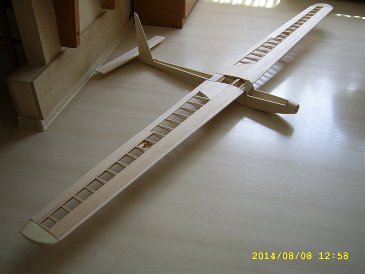

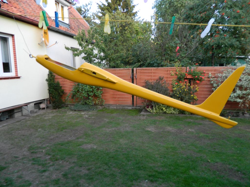

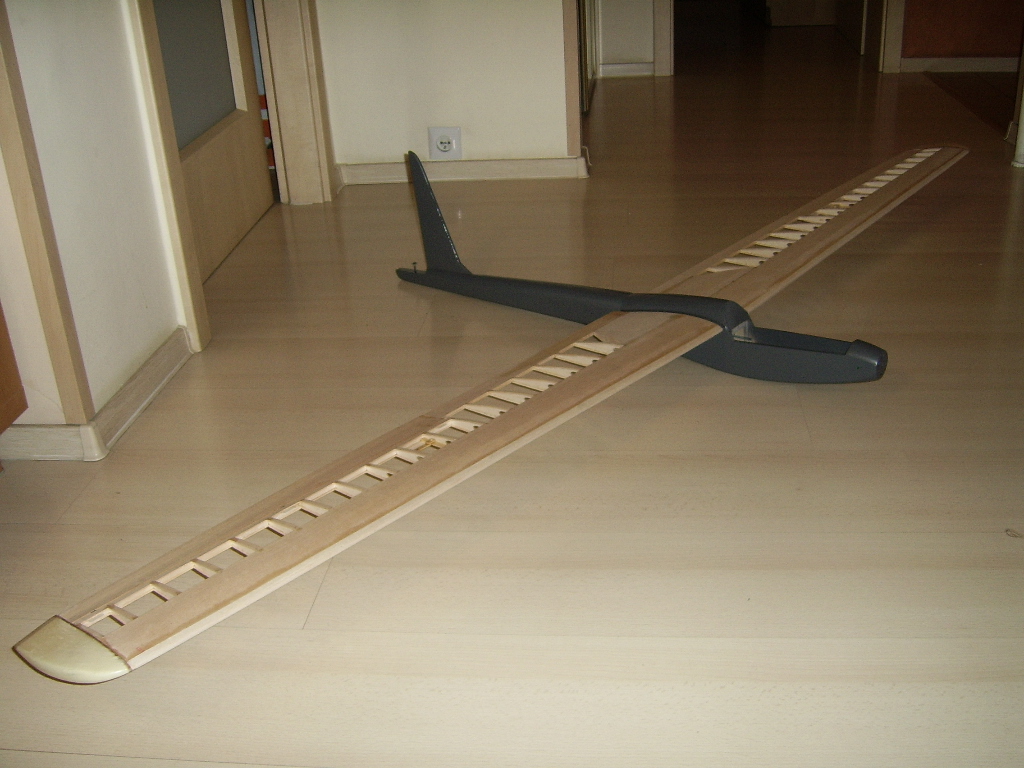

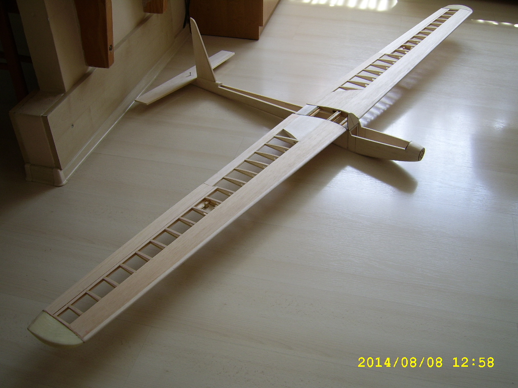

Witam odgrzeje troszeczkę temat z racji zabrania się jakiś czas temu za budowę ADW-1 mAkro pochwalę się co do tej pory udało mi się skleić :).
CDN ...
67.JPG [ 423.12 KiB | Przeglądany 10010 razy ]
169.jpg [ 242.54 KiB | Przeglądany 10010 razy ]
5097.JPG [ 417.52 KiB | Przeglądany 10010 razy ]
5098.JPG [ 417.19 KiB | Przeglądany 10010 razy ]
Pozdrawiam Wojtek
