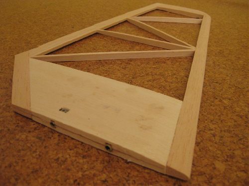

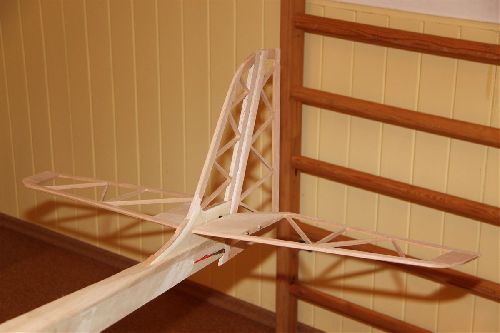

Przepraszam, ale musze wtracic 3grosze. Waga modelu i obciazenie powiezni nosnej bezposrednio wplywa na czas bujania w oblokach.
Ja tylko chce powiedziec ze kazdy gram nadwagi z tylu --- to 3 gramy olowiu do wywazenia wiecej z przodu
Moze jeszcze nie jest za pozno i warto przemyslec zmiane poziomego z 9% na 6% PROFIL lub nawet na plaski konstrukcyjny.
Przy predkosciach modelu na profilu Aquilla plaski konstrukcujny poziomy jest rowniez perfect. Sztywnosc jest b wazna i mozna ja osiagnac bez problemu.
Mozna tez ten plaski "brzydki" poziomy troszke profilowo oszlifowac a usztywnic rowingiem weglowym. Marcin, jezeli sa z tym klopoty w polsce moge wyslac
kilka metrow za darmo, potrzebny tylko adres na PM

Nie, nie jest za późno. Statecznik będzie odejmowany od kadłuba, więc w każdej chwili będę mógł wyprodukować i zamontować inny. Jak wyjdzie mi zbyt ciężki lub powichrowany, to zrobię płaski. Płaski zrobiłem statecznik pionowy, to wiem, że umiem. Ciekaw jestem jak mi wyjdzie poziomy na NACA 0009. Co do ciężaru, to jestem świadom potrzeby wyważenia na nos. Na szczęście mam małą długość ramienia statecznika poziomego i spory dziób. NACA 0006 zbliżony do płaskiej płytki, ale przy cięciwie 100 mm wyszedłby okropnie cieniutki. Miałbym problem z takimi delikatnymi żeberkami.
W kwestii rowingu, to nie wiem jak jest, jeszcze nigdy nie kupowałem i nie stosowałem, ale chyba nie ma problemu. Ale bardzo dziękuję za pomoc. Może przy kolejnych modelach będę go potrzebował, wtedy rozpoznam rynek rowingu w kraju. W razie problemów odezwę się do Ciebie.

Chyba polegnę [EDIT: poległem] na profilu NACA 0009. Wczoraj usunąłem stopki i zaczęło się równanie i poprawianie bez końca. Lecz zamiast być lepiej jest coraz gorzej. Trudno już mówić o symetryczności profilu. Okazuje się, że muszę jeszcze poćwiczyć pracę na takich maleństwach. Skruszony projektuję statecznik na płaskiej płytce. Lekko wyprofiluję natarcie, jak pokazał Stan na zdjęciach. Pokrycie balsowe pogrubię do 1,5 mm, aby było z czego szlifować. Ster pełna balsa.
