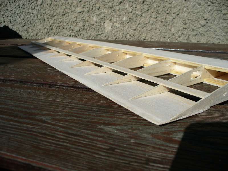

Przemyślałem ten punkt konstrukcji płata. Proponuję zrobić tak jak to robiłem w innych moich skrzydłach. Wiąże się to ze zmianą wyglądu żeberek. Całe żeberko pomiejszone o grubosć balsy - 1,5 mm - od kesona do spływu nakładka , a spływ z desek balsowych 1,5. Dla przykładu ten element na zdjęciu, mój nowy projekt, robię to właśnie w ten sposób. Na zdjęciu końcówka plata z lotką.

Też tak robiłem w swoich szybowcach, jaką szerokość spływu przewidujesz? Chyba do montażu będą potrzebne stopki w żebrach.

Stopki, chyba nie, bo profil płaski od spodu, montaż płacików na desce. Taki płat składałem w bardzo prosty sposób. Wycinałem z deski dolny keson, przyklejałem do niego dolny dźwigar, wycinałem listwę dolną na spływ, keson z dźwigarkiem mocowałem do deski, to samo ze spływem, zachowując odp odległości, wtedy wklejam żeberka, dźwigar górny, nakładki itd. Nie wiem czy piszę jasno, ale naprawdę bardzo prosta i przyjemna metoda.
Szerokość spływu 25 mm, będzie mocna i łatwiejsza do obróbki.
