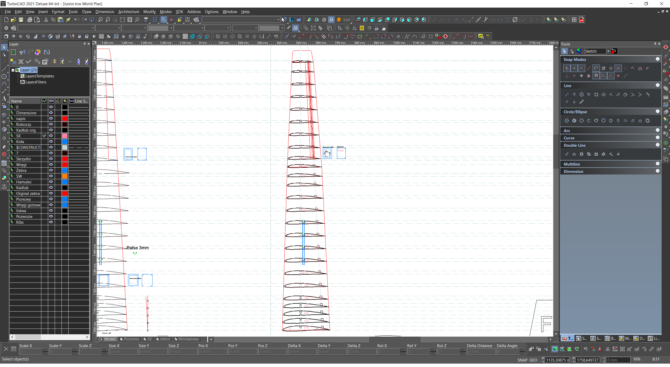

Ok, zatem w temacie skrzydła.
Zaczynamy od E214, przechodzimy jak najszybciej na S3021 i na nim do końca.
Zanim się narobię ;) sprawdźmy ten profil na kadłubie.
W załączniku PDF, oryginalny profil na górze a na dole to co by było przy nasadzie skrzydła.
Tak cienkiego spływu raczej nie zrobimy dlatego klasycznie go uciąłem :lol:
W zasadzie mógłbyś podać, jaka jest grubość spływu przy kadłubie...
No nic, wydrukuj i przymierz ostatecznie potwierdzimy profil i tą grubość spływu.

W końcu znalazła się chwila wolnego.
W międzyczasie dopasowaliśmy profil do kadłuba - głównie grubość spływu.
Zmieniłem też obrys skrzydła na 2 trapezy, nawet wyszło...

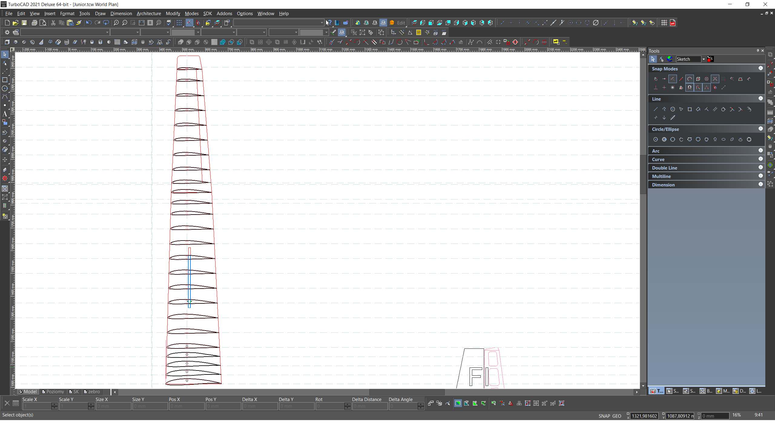

5.png [ 197.33 KiB | Przeglądany 15012 razy ]
Żeberka prawie gotowe, jeszcze otwory na kable i stopki...
Tak jak planowane, zaczynamy E214 przechodzimy w S3021 na długości 160mm
Bagnet ma wygenerowany wznios 3 stopnie jak w oryginale.

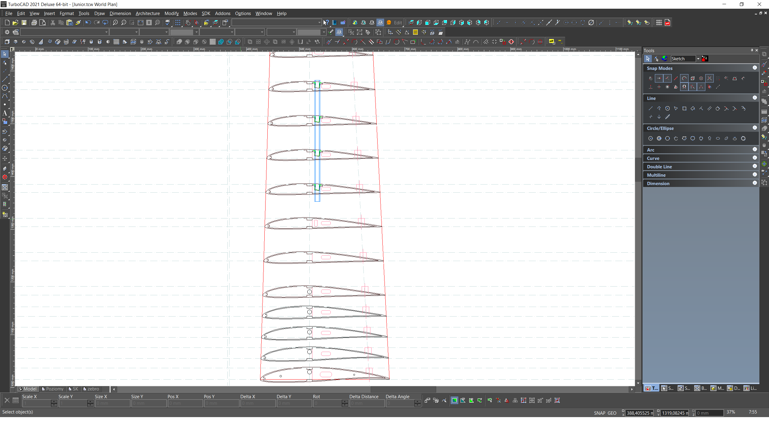

6.png [ 189.83 KiB | Przeglądany 15012 razy ]

No i prawie koniec ze skrzydłem...

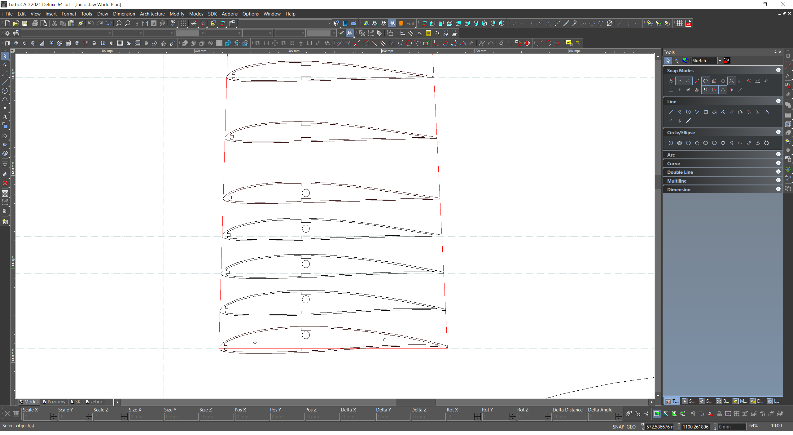

7.png [ 199.7 KiB | Przeglądany 14978 razy ]
Otwory na kable są, stopki już prawie wszystkie.
Wpasowałem standardowy hamulec 230mm, aby lepiej leżał na profilu został on pochylony - jeśli ktoś uważa to za błąd proszę o info teraz ;) :roll:

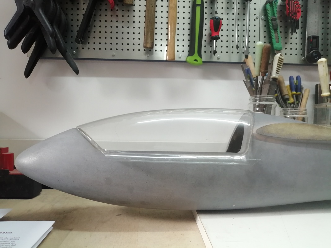

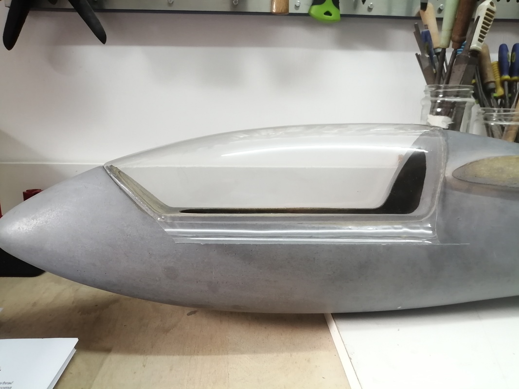

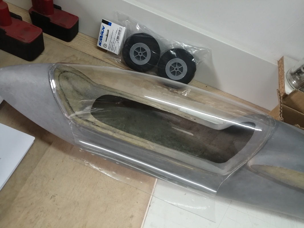

Dzięki pracy kol. Tomka skrzydła zaczynają nabierać profesjonalnego kształtu - na razie oczywiście na papierze, chociaż projekt będzie rozłożony w czasie :) . No to może i ja wstawię coś od siebie. Dzięki kolegom z południa Polski ,,zadobyłem,, kabinkę do Juniora. I tak przy okazji pytanie - czym najlepiej przykleić VIVAK do sklejkowej ramki kabinki?
Wstępna przymiarka:
IMG_20210707_090815 (Copy).jpg [ 210.23 KiB | Przeglądany 14962 razy ]
IMG_20210707_090802 (Copy).jpg [ 193.54 KiB | Przeglądany 14962 razy ]
IMG_20210707_090738 (Copy).jpg [ 173.73 KiB | Przeglądany 14962 razy ]

rosik pisze:
Formuła 560, dostępny np. w Nastik.
Pozdrawiam, Stefan

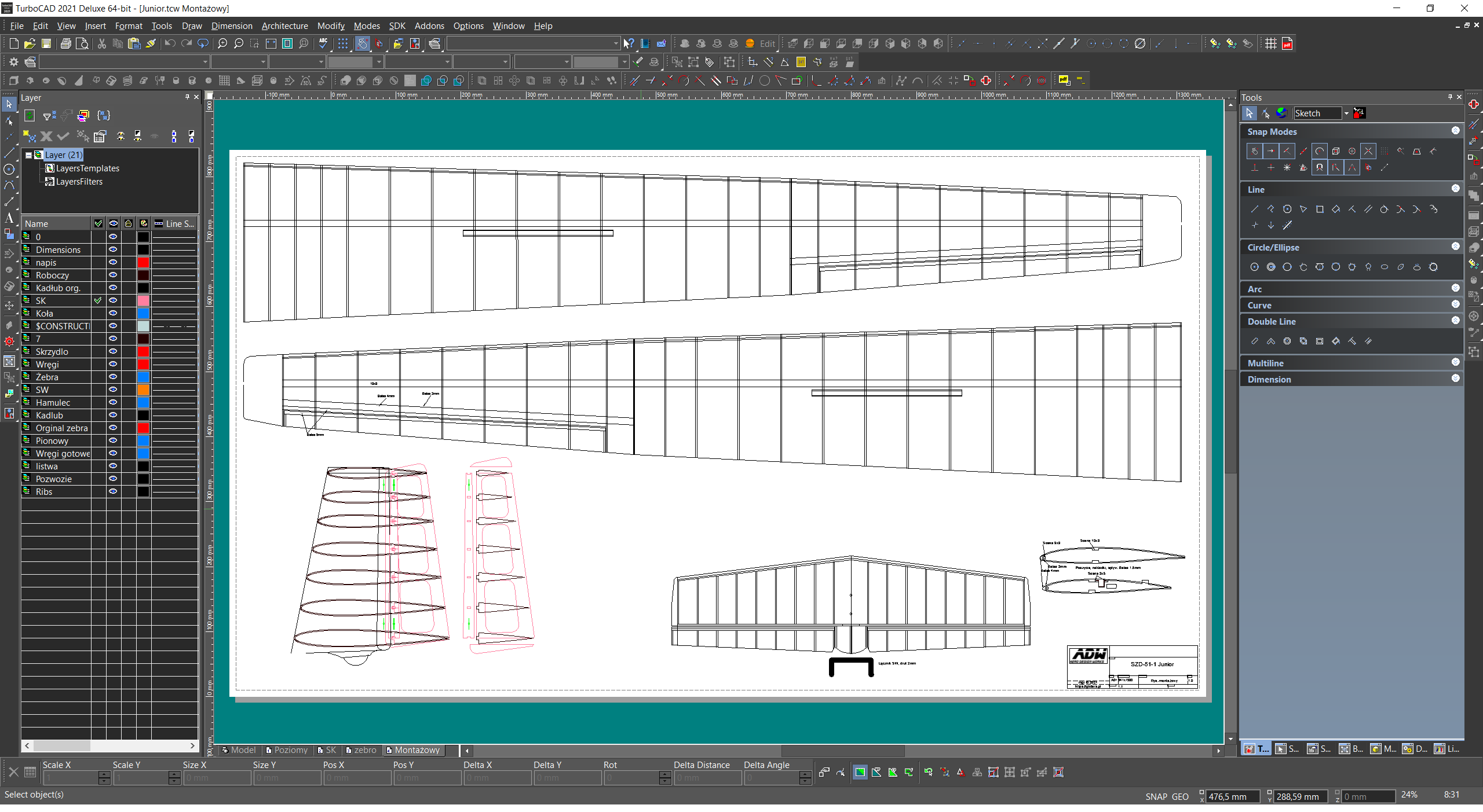

Skrzydło gotowe.
Teraz to już tylko formatki i wycinać.
Ale zgodnie z umową to już kolega rosik robi sam, tzn wycina na swojej frezarce ;)
A ponieważ to frezarka, to nie ma co męczyć się nad formatkami typowymi 'pod laser'
8.png [ 265.66 KiB | Przeglądany 14731 razy ]
9.png [ 259 KiB | Przeglądany 14731 razy ]
