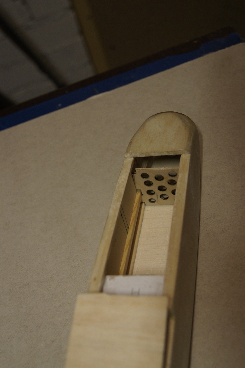

Udało się popchnąć robotę do przodu:

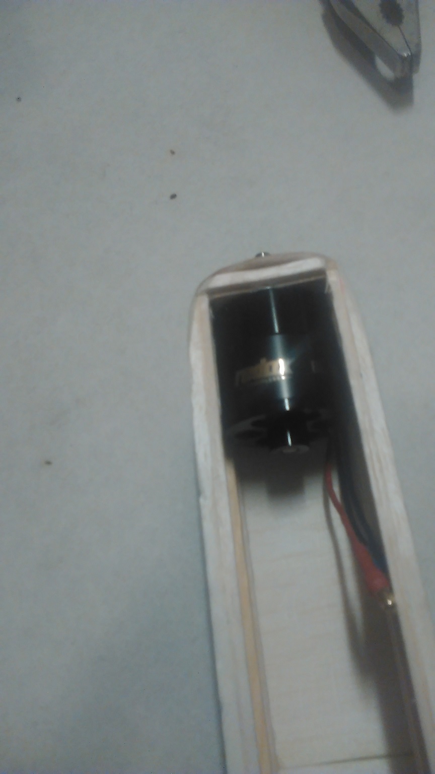

Do tego modelu wybrałem silnik redox 1500/1000.... nie miałem przyjemności jeszcze okazji oglądać "na żywo" silników tej firmy i jestem pozytywnie zaskoczony jakością wykonania. Mam nadzieje, że się nie rozczaruję.

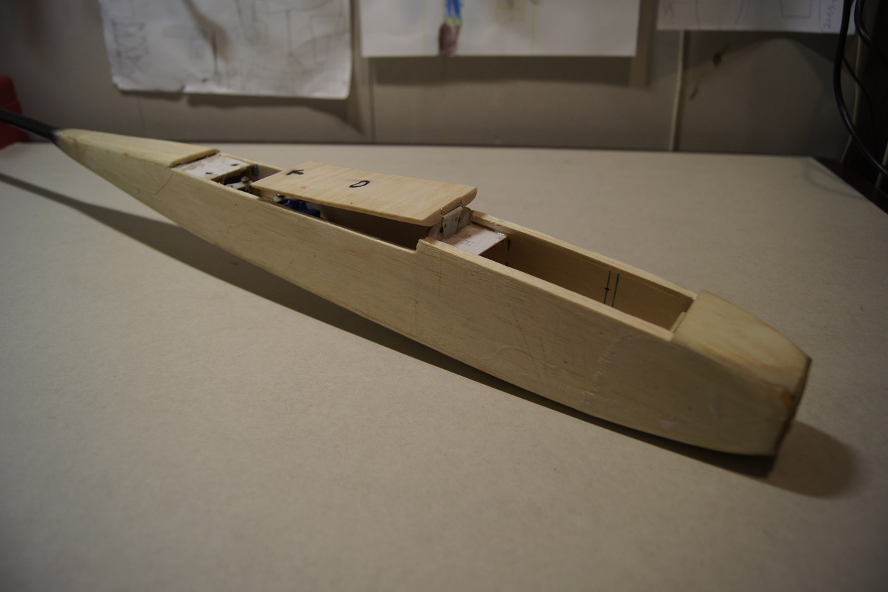

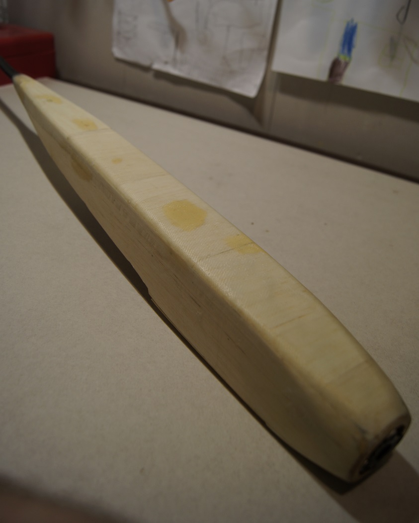

Silnik został obudowany. Zaszpachlowałem wgniotki, w celu uniknięcia dalszych wgnieceń cały kadłub przed laminowaniem został nasączony żywicą, następnie dół kadłuba pod-laminowałem jedną warstwą tkaniny, żeby samolocik był odporniejszy na uszkodzenia. Przód samolotu dostał 2 warstwy tkaniny w celu uzyskania odpowiedniej sztywności. Dobiłem jeszcze klapkę zamykającą kadłub. Przed laminowaniem kadłub z ogonkiem ważył 198 gram, a po całej operacji tylko 15 g. więcej. Na końcu dorobiłem jeszcze jedną wręgę chroniącą silnik i pokryłem model folią. Pora wkleić V-tail...

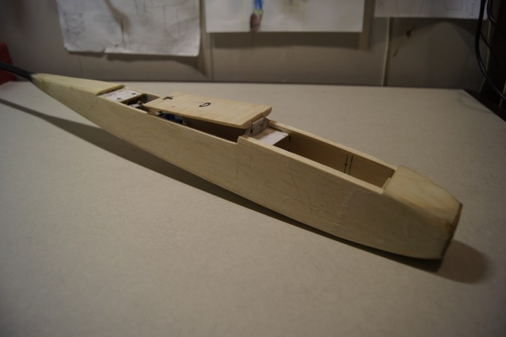

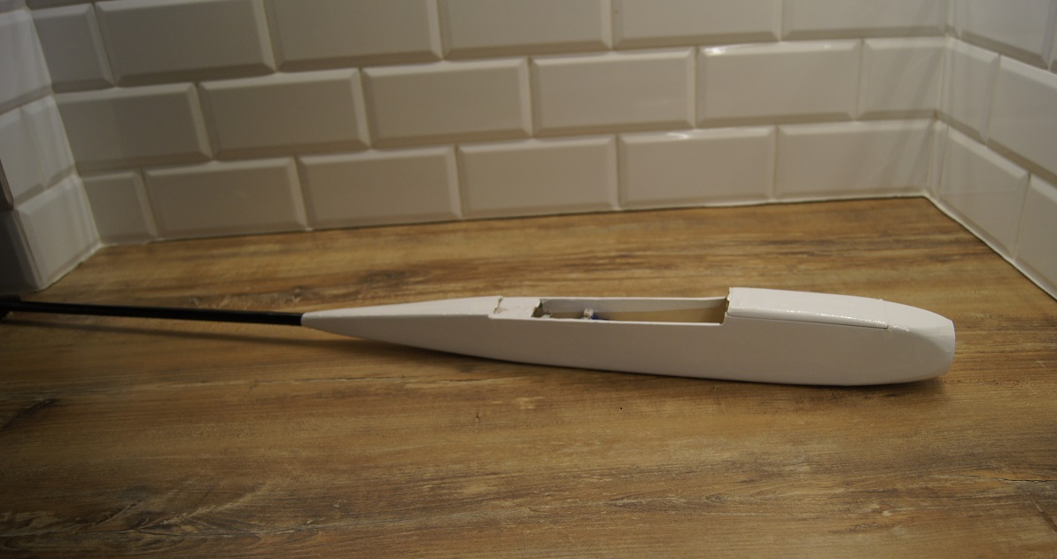

Kadłub po złożeniu wraz z całym wyposażeniem i pakietem 2200 - waży 630 g

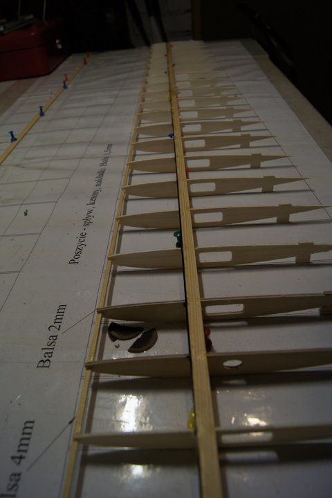

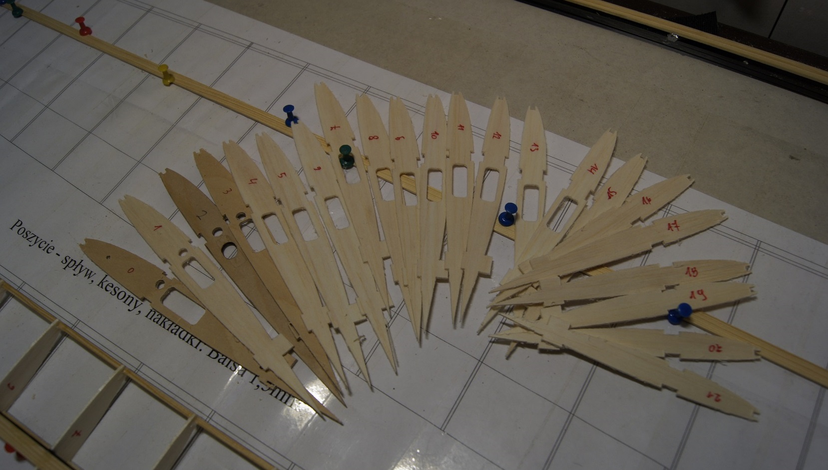

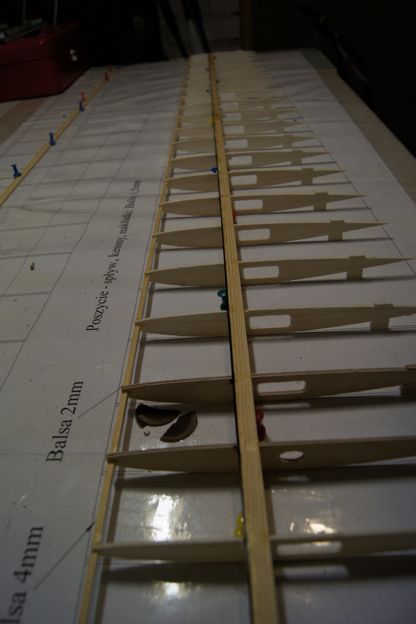

Ruszyłem z skrzydłem. Na obie listwy w dźwigarze skrzydła, nakleiłem trochę węgla... tak eksperymentalnie.
