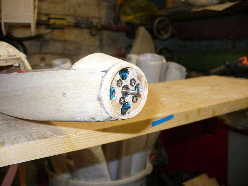

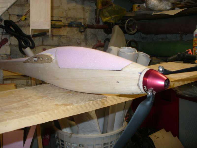

Przerywam na parę dni budowę CW-1, muszę odpocząć.
Czas na "39". Zrobiłem całe mocowanie silnika, wręgę. Zrobiona ze sklejki 2 mm, obustronnie zalaminowana tkaniną. Dodatkowo dokleiłem taki krążek ze sklejki 2mm po obwodzie wręgi. Ma on za zadanie zamaskować ośkę silnika i mocowanie kołpaka na osi. Oczywiście odbyło się próbne odpalenie napędu.

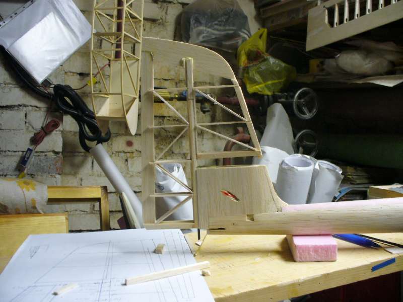

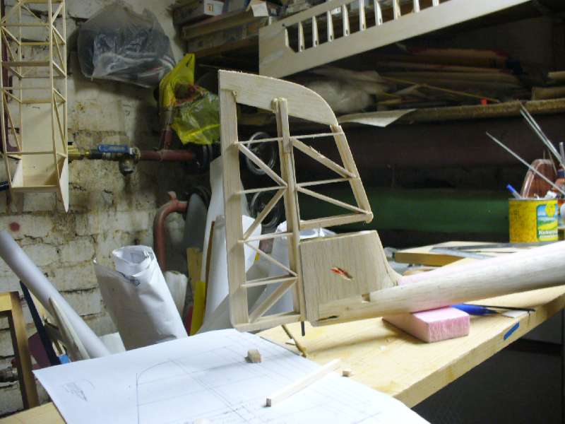

Ha, w końcu udało mi się zrobić sk do "39". Kilkanaście wieczorów ten element pochłonął. To jest trzecia wersja :) . Osią obrotu steru jest pręt węglowy fi 3mm w duralowych rurkach wklejonych na żywicę w dźwigarze steru. Zawiasy z płytki laminatowej wklejone w statecznik. Na zdjęciu jeszcze nie wyszlifowany, tzw "surówka".
