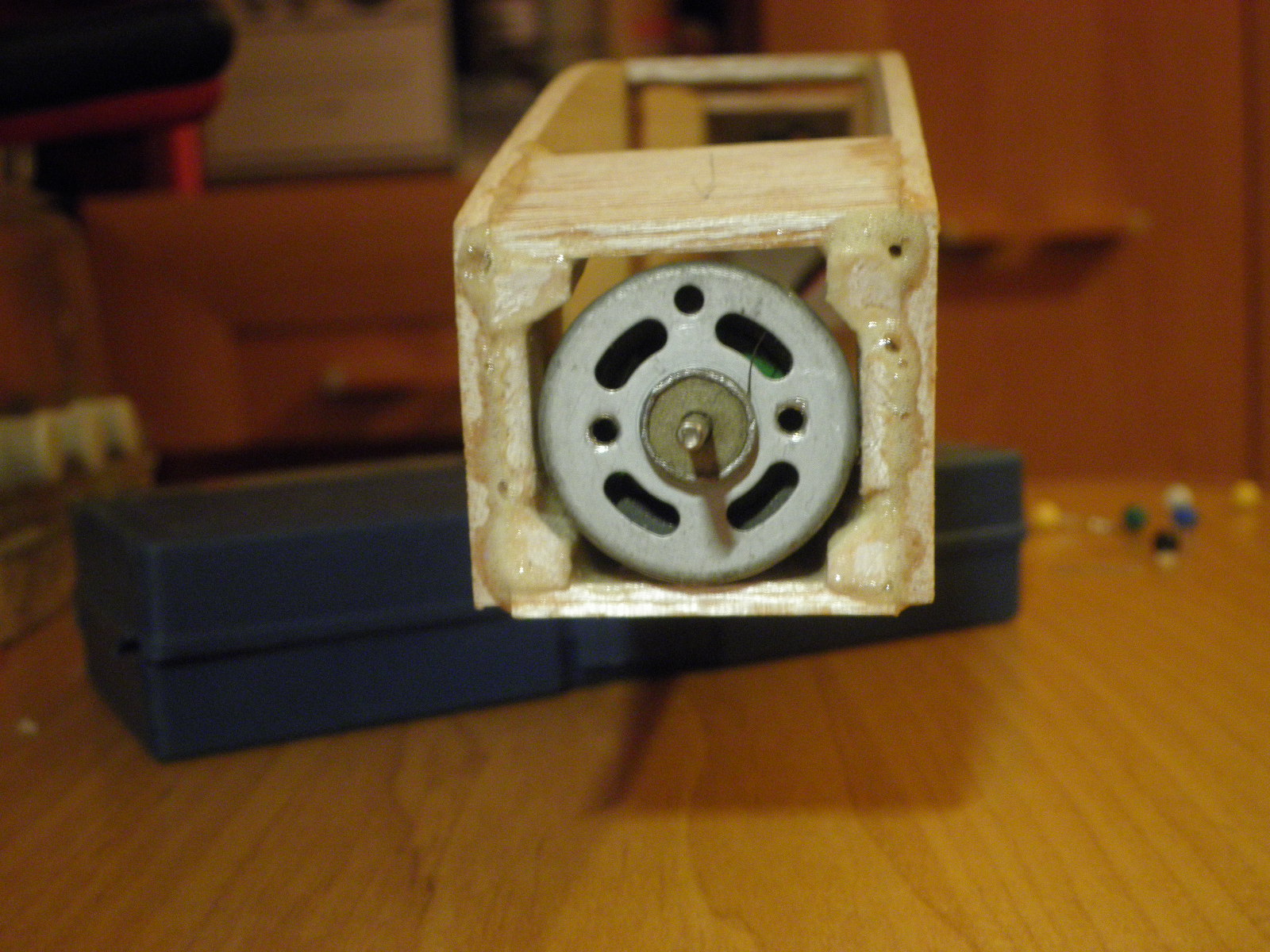

Jak będzie za ładny to nie będzie gruz. Silnik ma ok 280g ciągu, jeszcze muszę mu wał naprostować :D I lepszego silnika nie będzie, chyba że coś wpadnie w ręce ;)

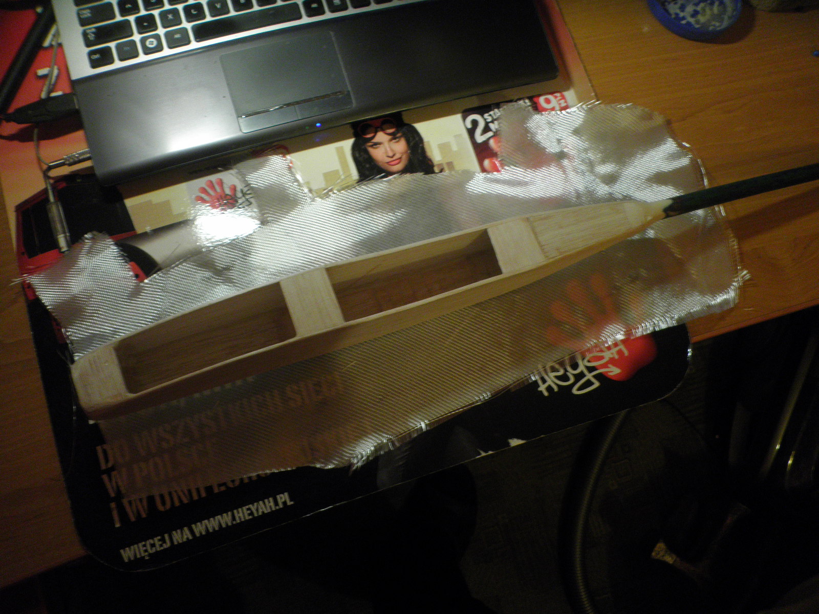

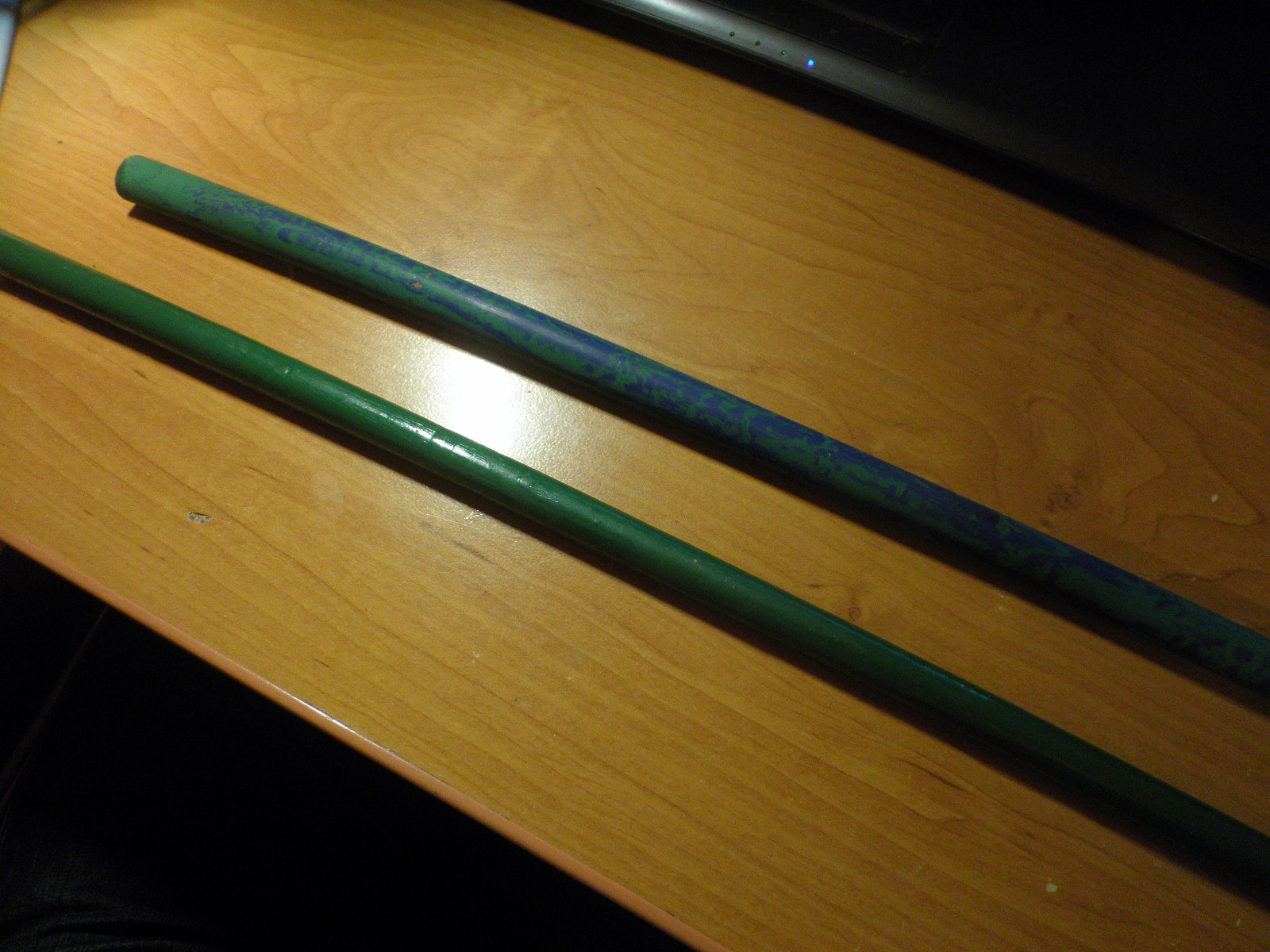

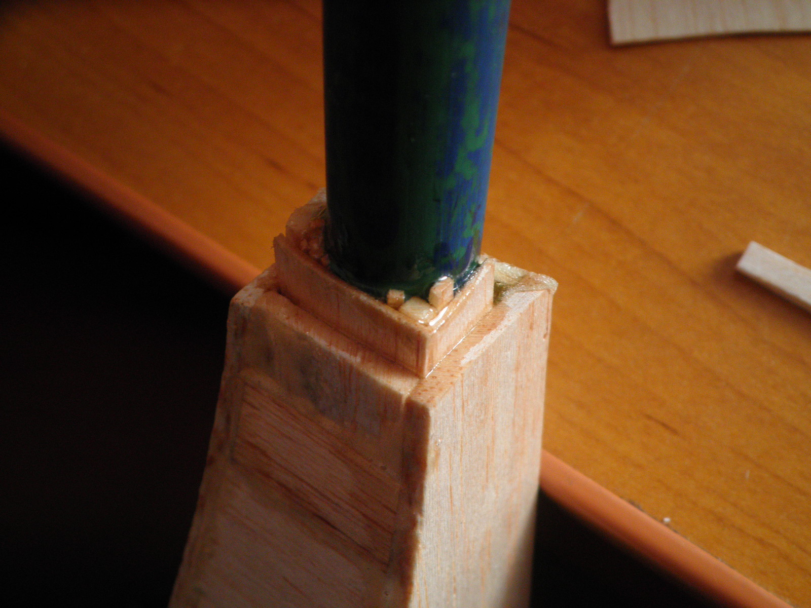

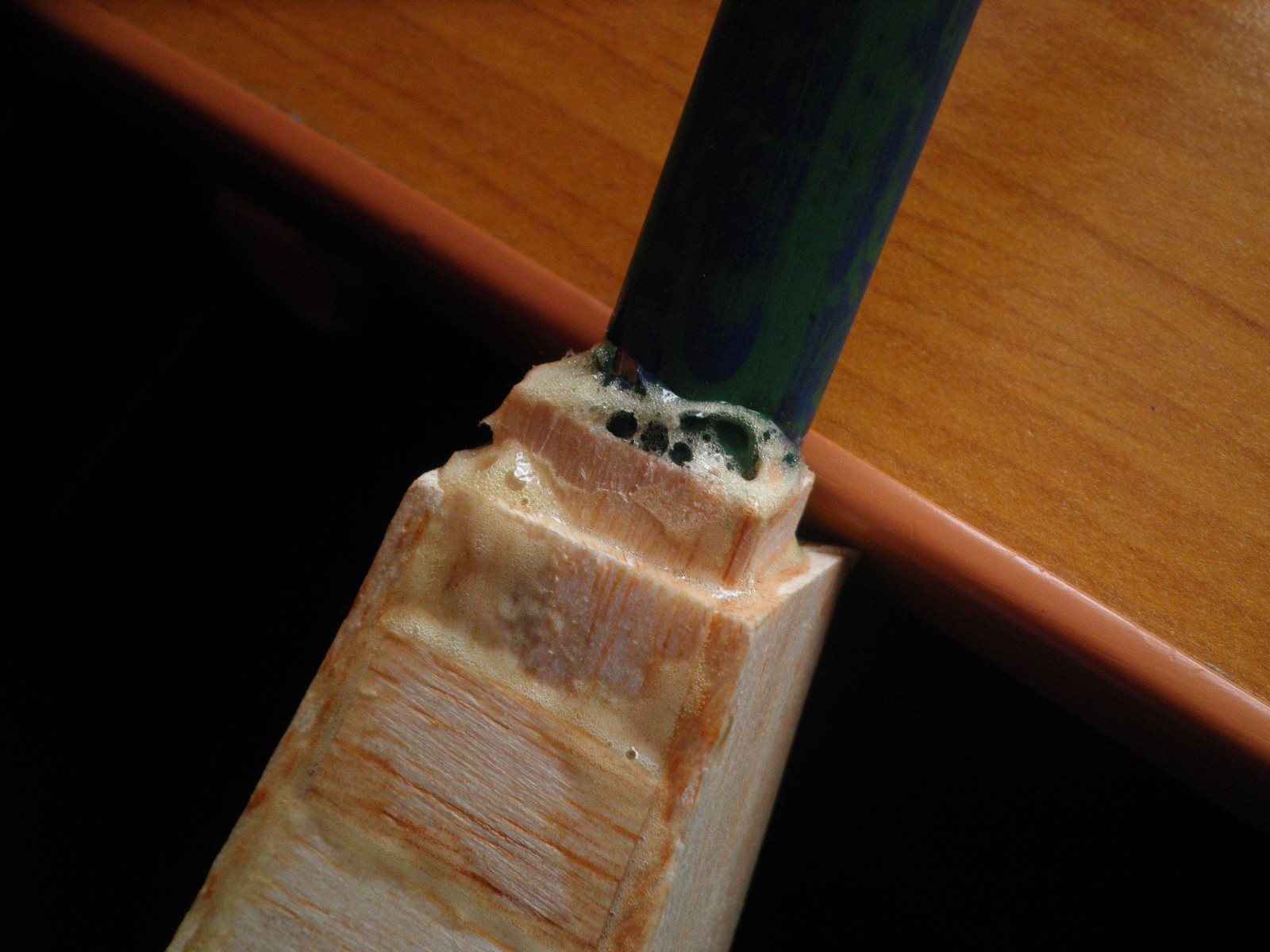

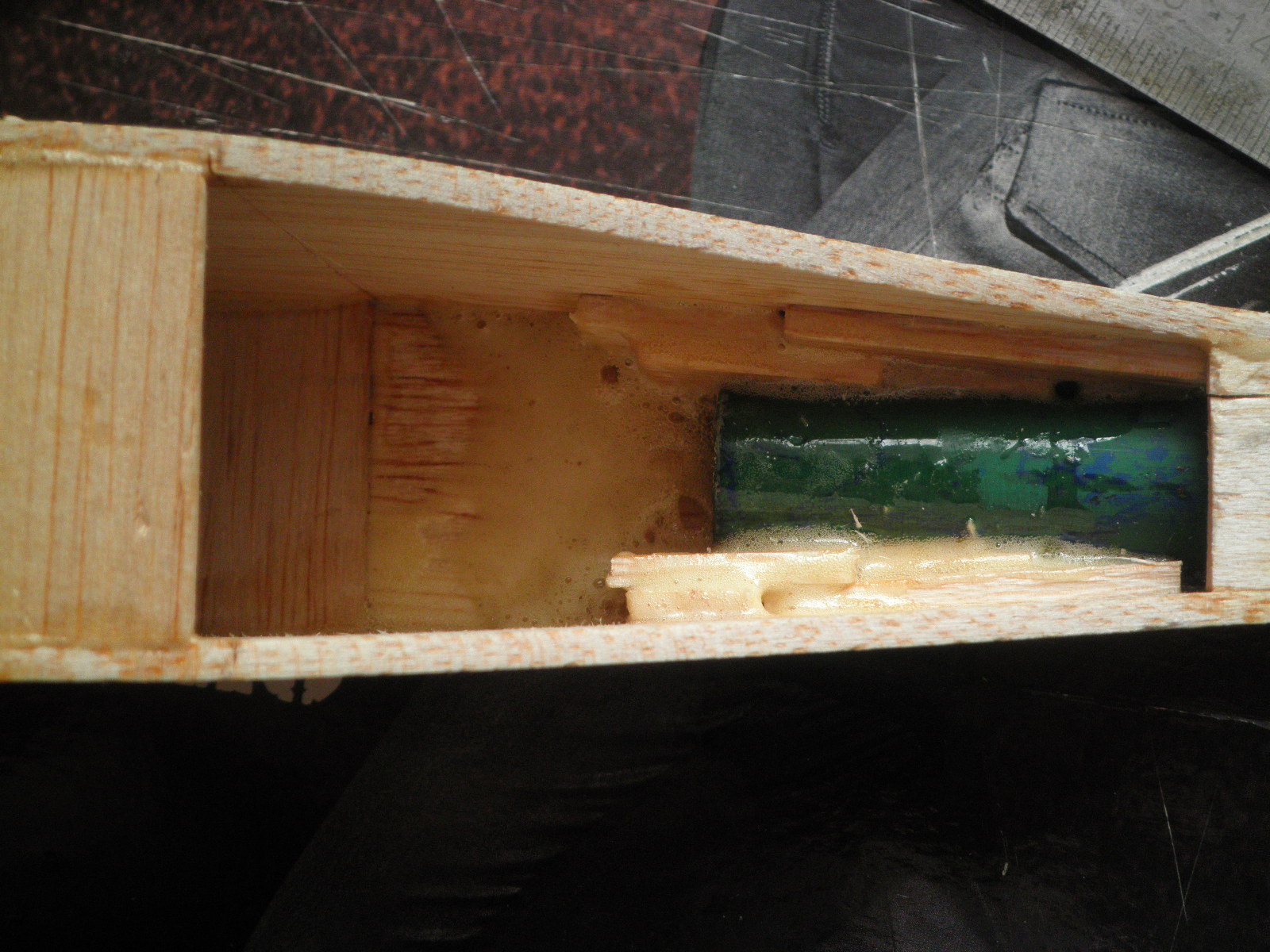

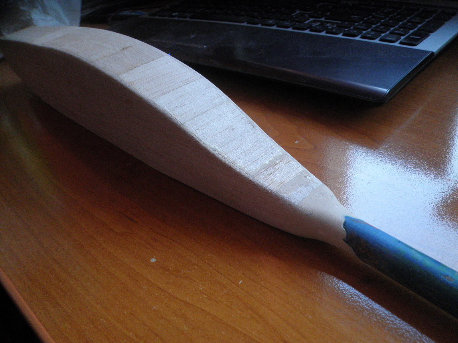

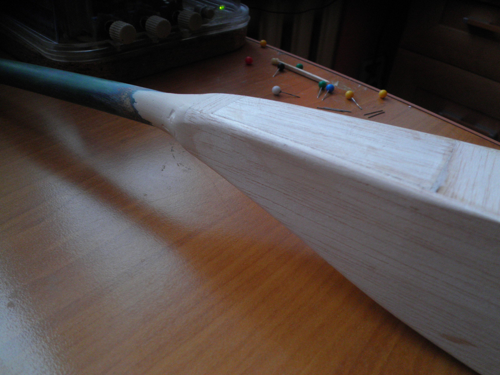

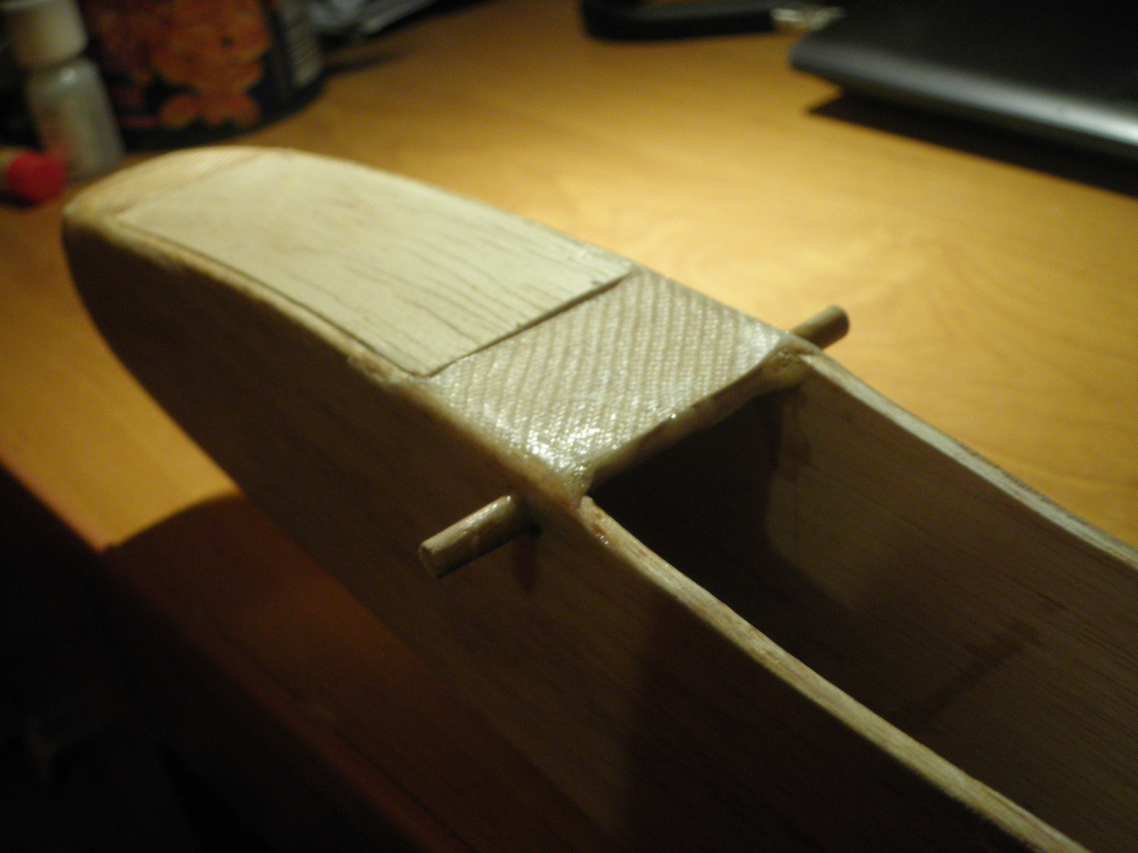

Jedziemy dalej, wklejona została belka ogonowa na soudal 66A + powtykana balsa, oraz dalsza częśc wypełniania kadłuba.
Z belki ogonowej, która pozyskałem z staręj wędki, zdarłem troche farby :P I mam belke zielono-niebiesko-miejscami czerwoną :)
Kolejne wpadnie wstępne szlifowanie + wręga silnikowa.

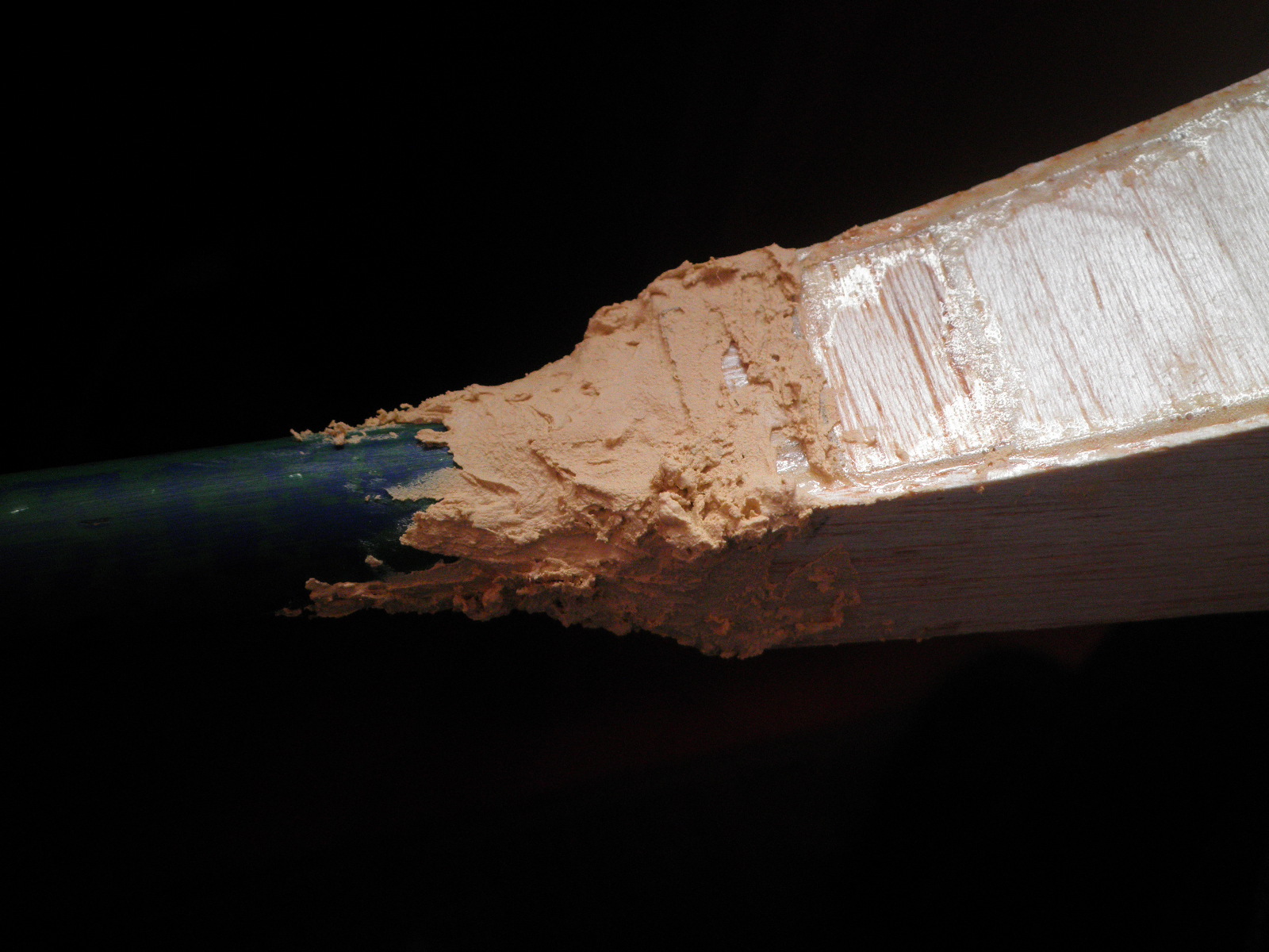

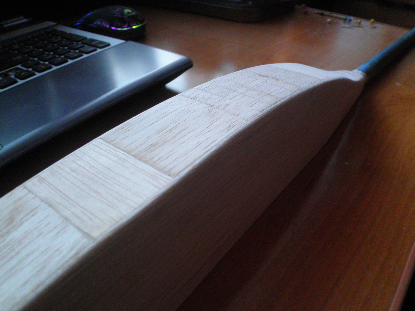

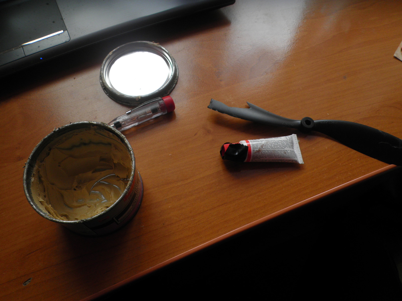

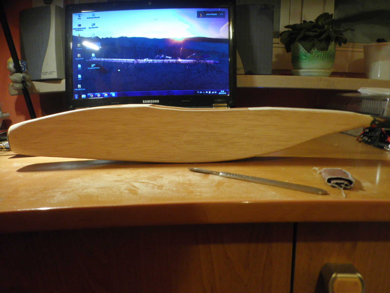

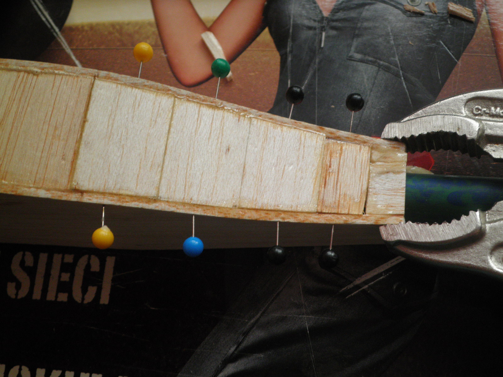

Teraz pylenie. Nawtykałem balsy w pozostałe dziury a następnie nałożyłem troche szpachli samochodowej, jako że ma już swoje lata i mrozy, nie nakładała się tak jakbym sobie wymarzył...

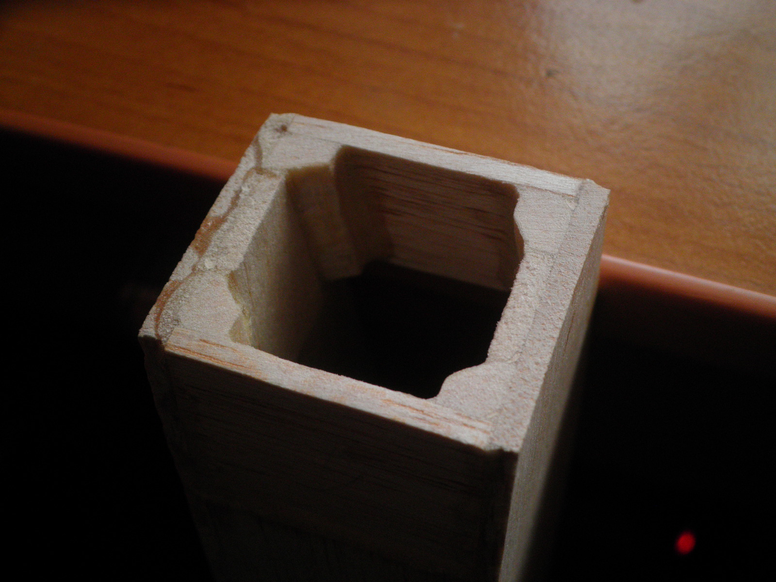

Szpachla została zeszlifowana ( wyszły niewielkie ubytki, ale znikną pod tkaniną ) razem z balsą i naddatkami w postaci Soudalu 66A. Przedniej części kadłuba jeszcze nie szlifowałem, zostanie to zrobione po wklejeniu wręgi silnikowej, na którą teraz poszukuje materiału :P Dodatkowo w miejsce szlifowania przy silniku zostało wyklejone balsą, aby mieć potem z czego zebrać materiał i mniej wiecej przypasować obrys kadłuba do kołpaka :)

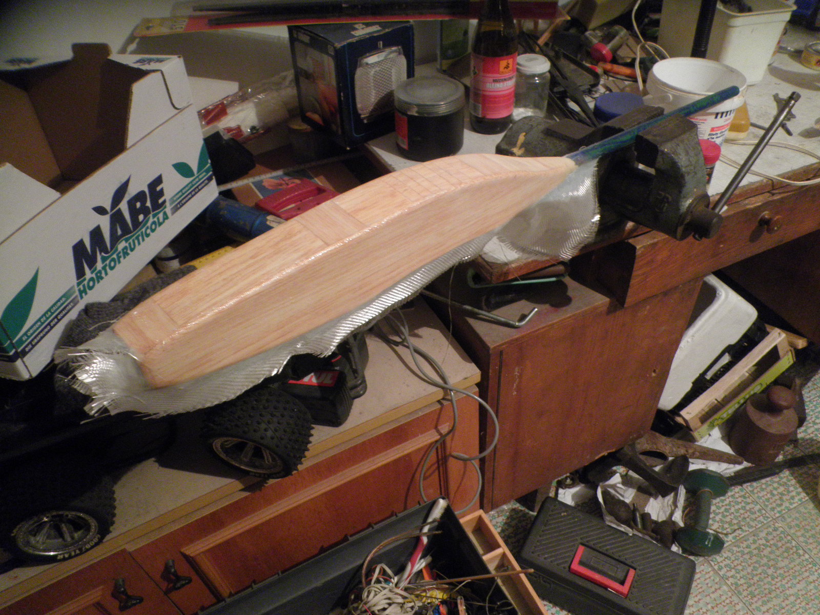

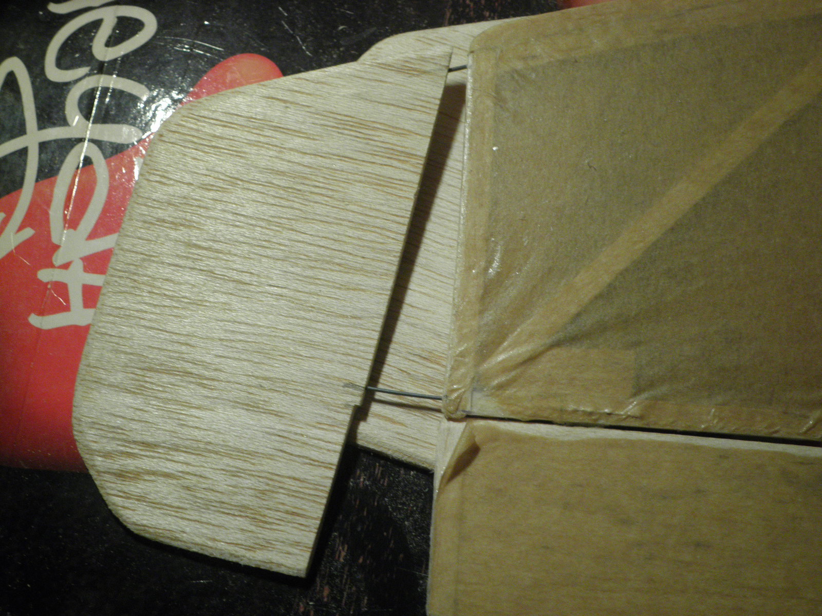

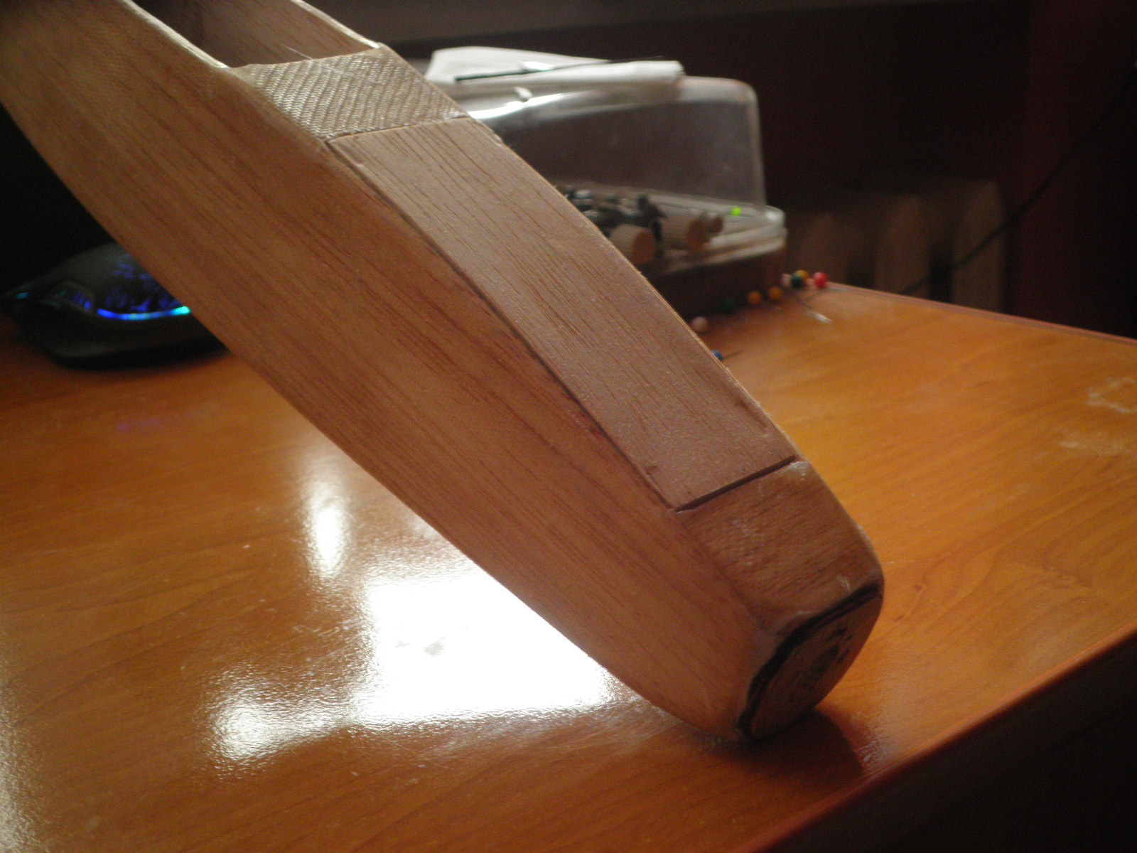

Jedziemy dalej z konkretami.

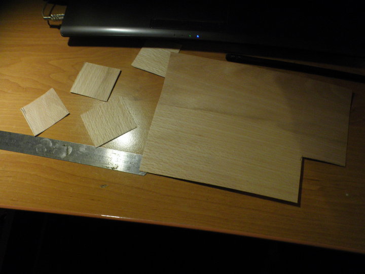

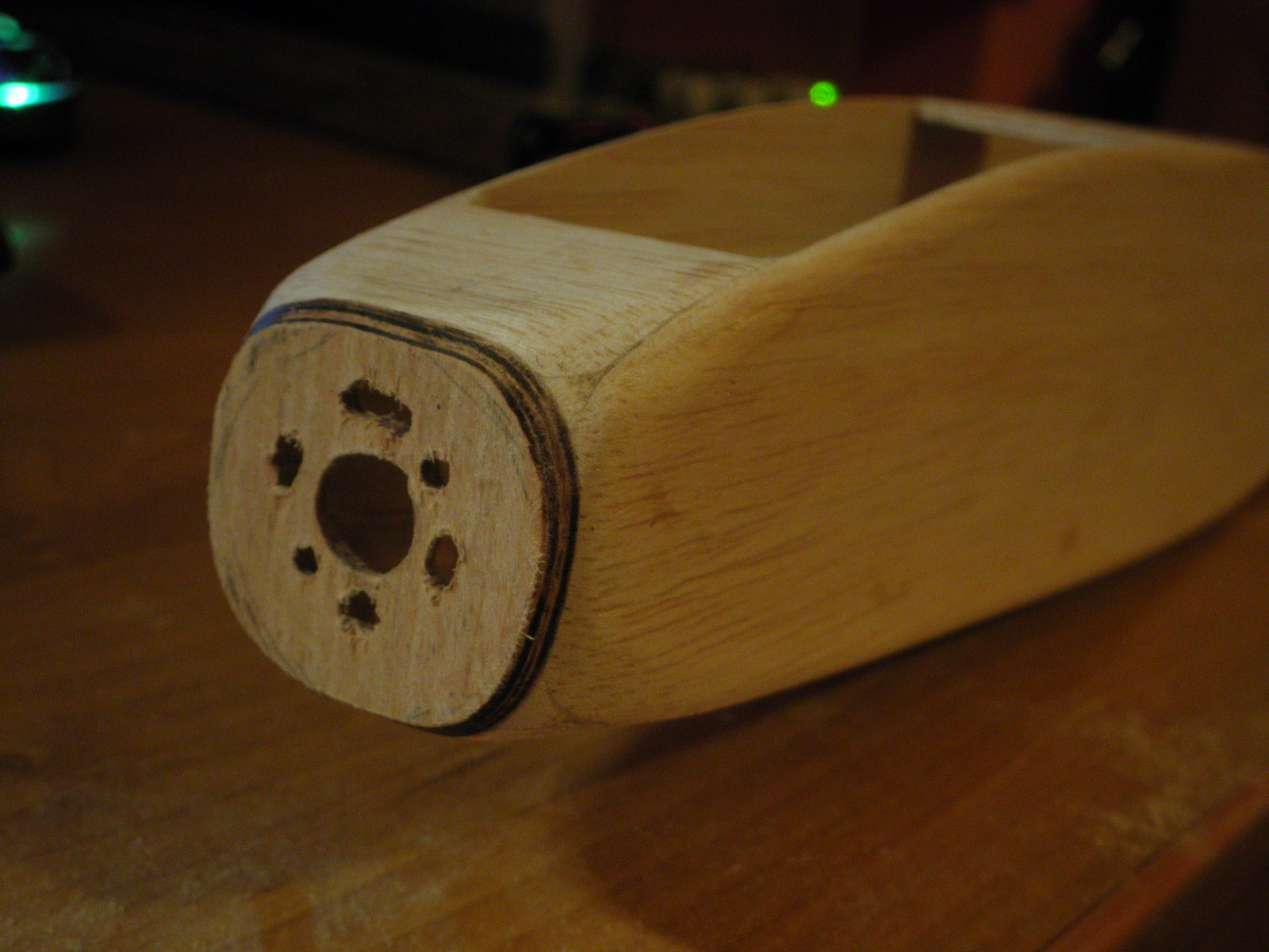

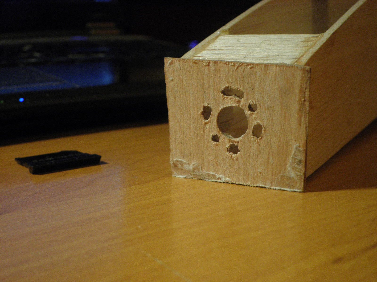

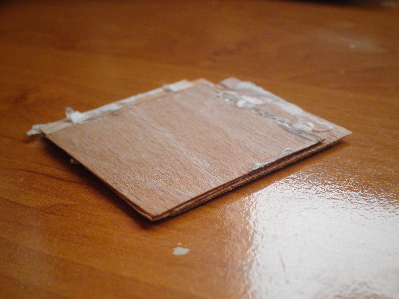

Szukałem materiału na wręge silnikową ale nie znalazłem. To wyprodukowałem sobie kawałek sklejki z kawałka hmm forniru? oraz epidianu ( włokna poprzecznie ), następnie ściśniętego na noc w ściski stolarskie.
Potem zostały wycięte jako tako otwory, wręga wklejona na soudal oraz oszlifowana ( kuje w oczy, nie patrzeć za długo :lol: ). W kadłubie zostało wykonanie też łoże pod skrzydła oraz stateczniki zaczynają stanowić całość ( zostały wklejone zawiasy z dyskietek ), mimo ciągłego docisku, cały czas się wichrują...

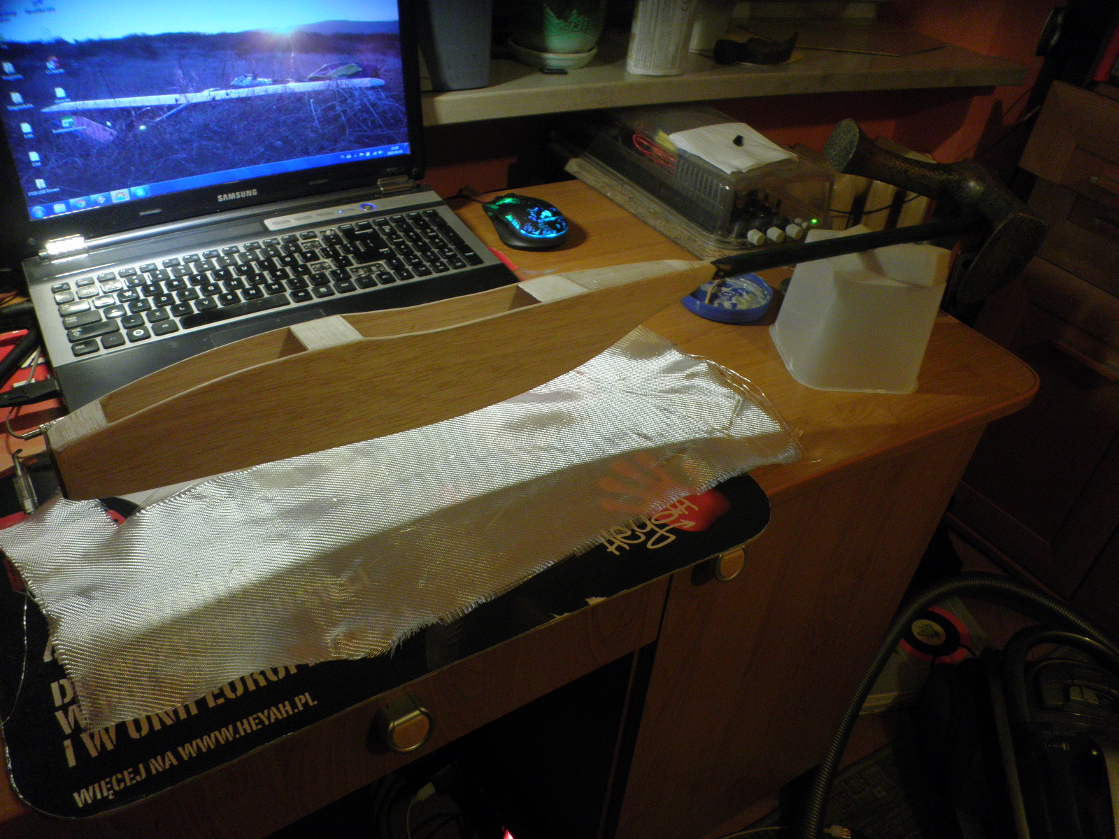

Po oszlifowaniu całej reszty zabrałem sie za oblaminowanie tkaniną 160g + epidian 53. Co by nie było za wesoło powychodziły pęcherze oraz podczas dorabiania żywicy zabrakło mi utwardzacza Z1...

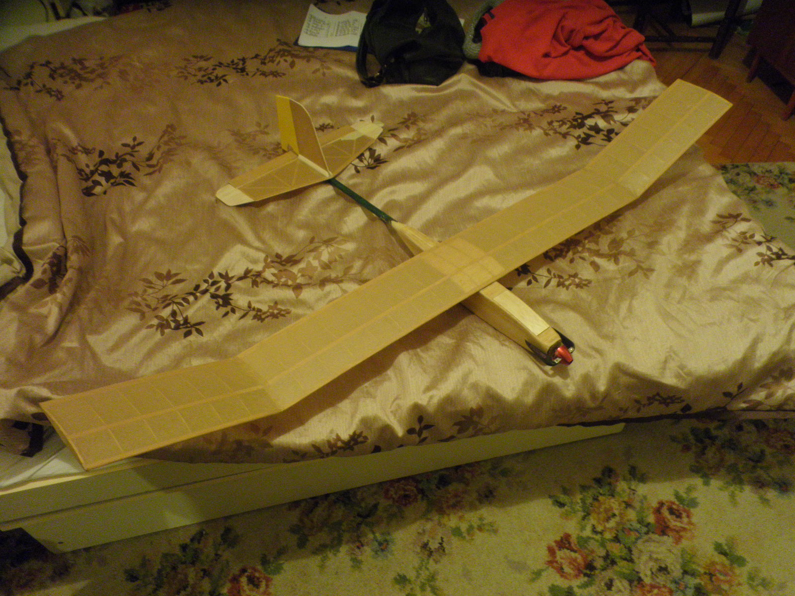

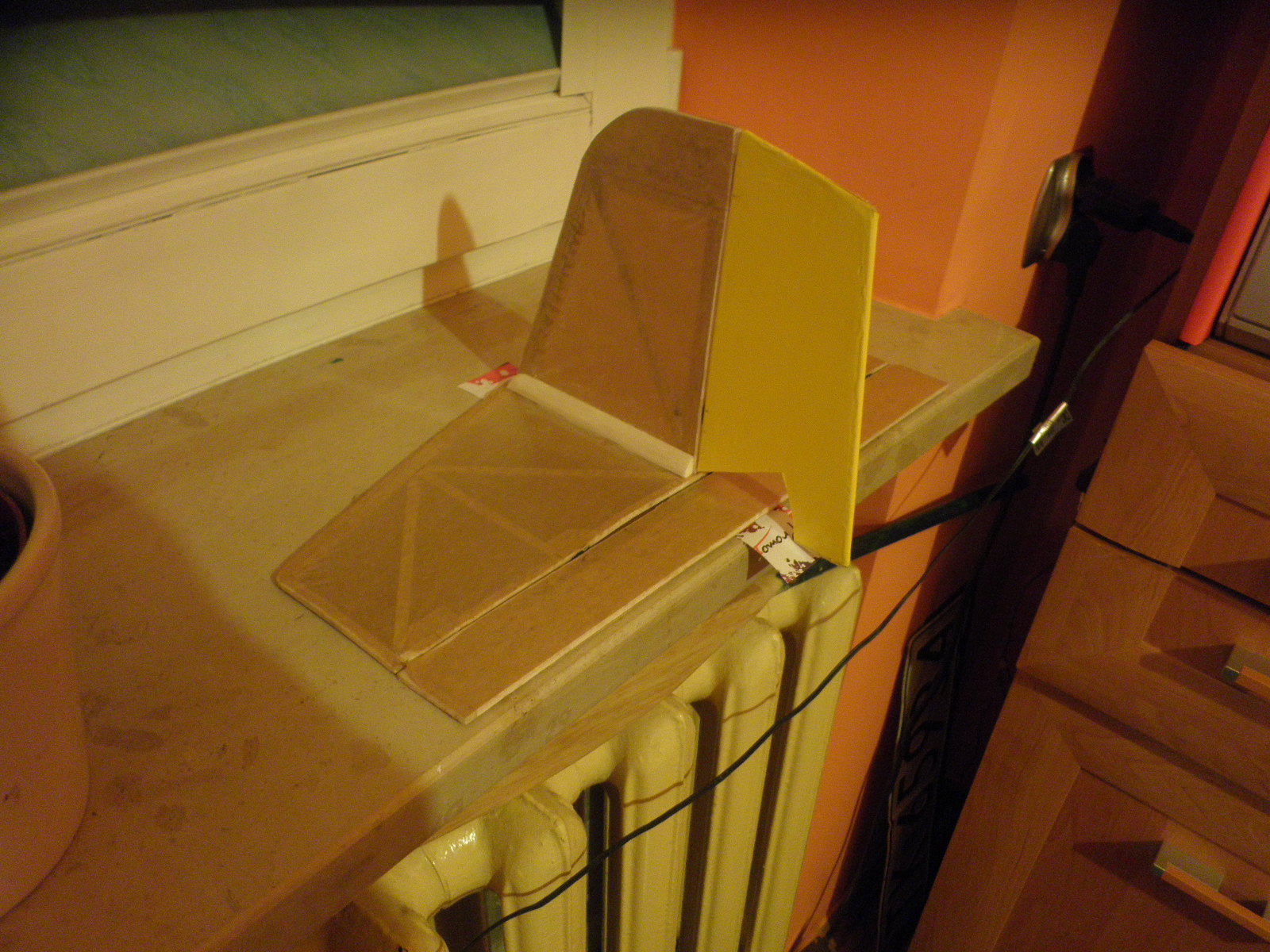

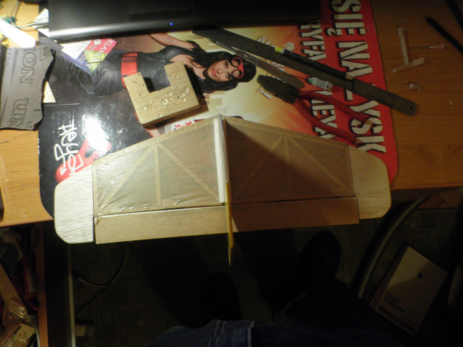

Poziomy coś nie "teges" ;) Jakie wydłużenie? Liczyłeś model? Przypomnę, że wydłużenie poziomego powinno wynosić ok "5". Podziwiam ekspresową budowę :) .

Wydłużnie wyszło prawie 4, troche mało, normalnie powinienem zrobić szerszy ten statecznik no ale, takie materiały :)
Przyznaje bez bicia, model jest robiony po częsci na oko, a po częsci na wzór Pelikana który wisi na ścianie ;) ( tak nie wolno, nie brać przykładu ! )
Edit: W ramach rozgrzeszenia powiem, że jak sie uszkodzi/nie bedzie działać poprawnie, to odrazu wymienie na lepiej zbudowany i przemyślany :-)

Wszystko wolno, a wzorowanie się na innych modelach tym bardziej ;)
Tłumaczenia , ja osobiście, nie przyjmuję :lol: . Akurat poziomy jest chyba najważniejszym elementem modelu, od niego bardzo wiele zależy, właściwie wszystko. Statecznik poziomy powinien być zrobiony zgodnie ze "sztuką" ;)

dexter_ck pisze:

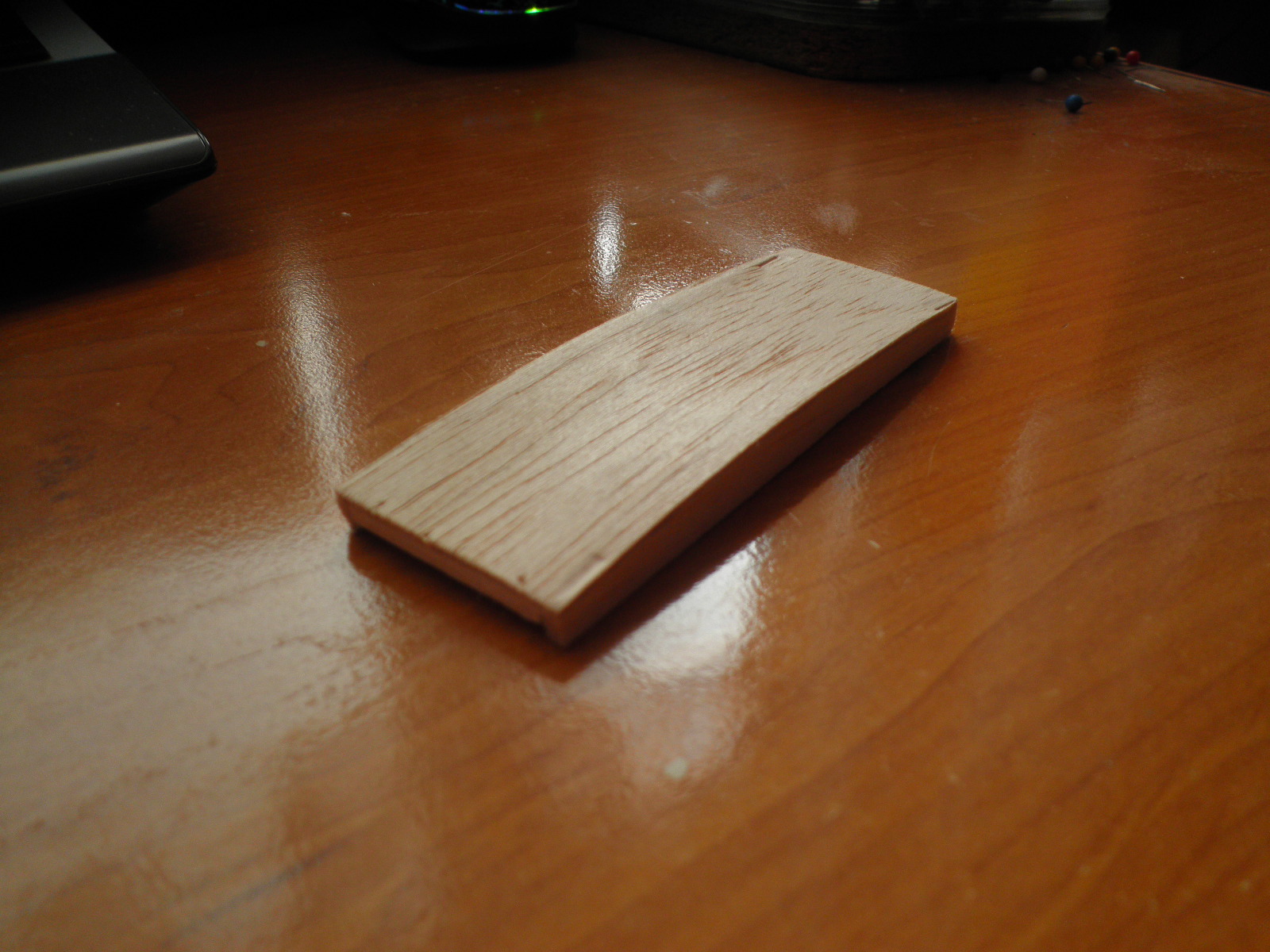

To wyprodukowałem sobie kawałek sklejki z kawałka hmm forniru? oraz epidianu ( włókna poprzecznie )...
Na zdjęciu dokładnie nie widać ale przy robieniu sklejki z 3 warstw, tą środkową należy obrócić o 90° (włókna). Wtedy uzyskasz dużo bardziej wytrzymałą sklejkę. Nie dotyczy, jeśli chcemy aby taka sklejka pracowała tylko na rozciąganie - wtedy wszystkie w jednym kierunku.

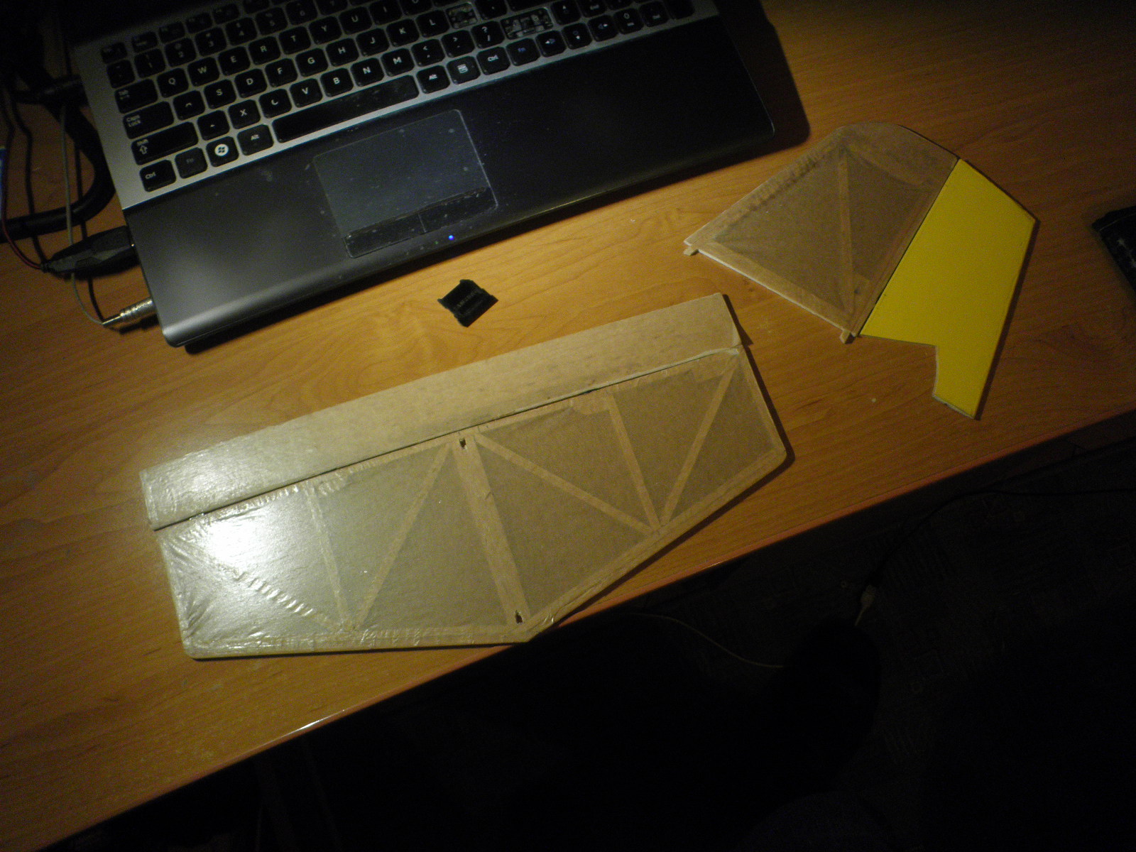

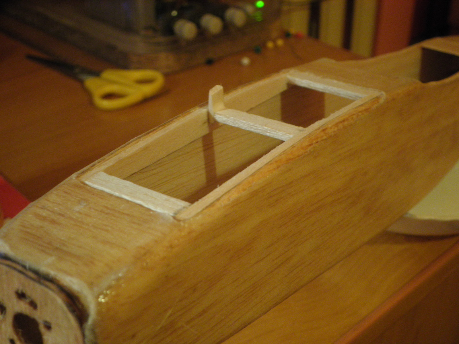

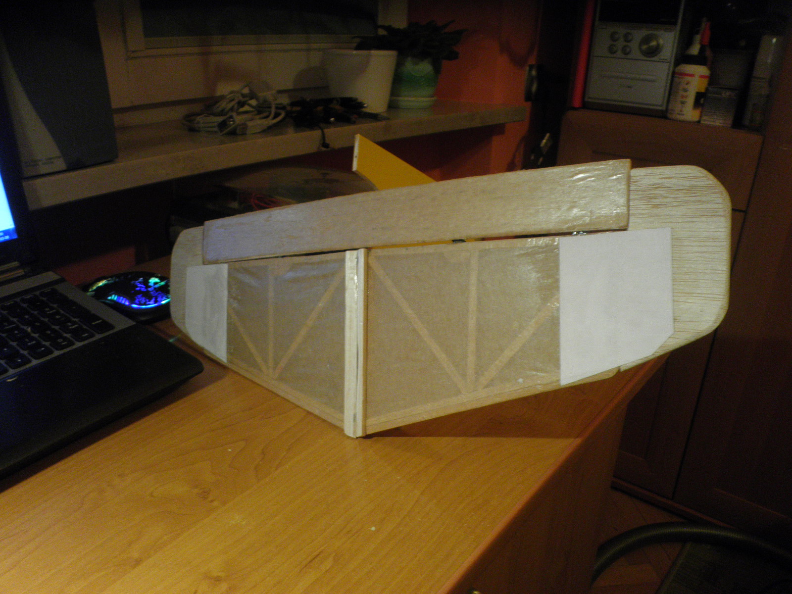

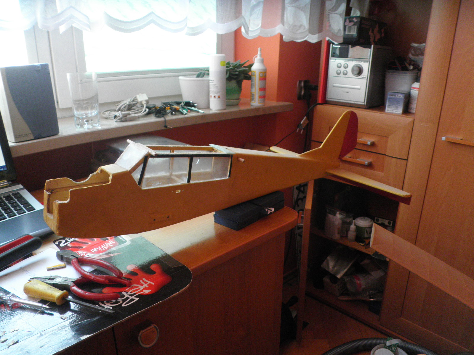

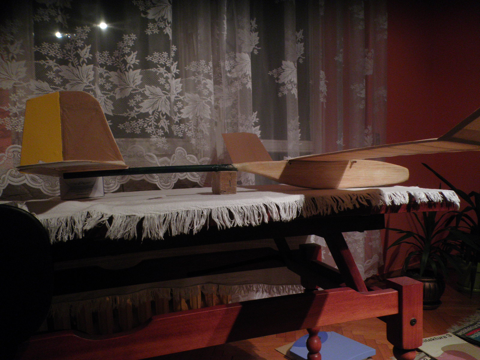

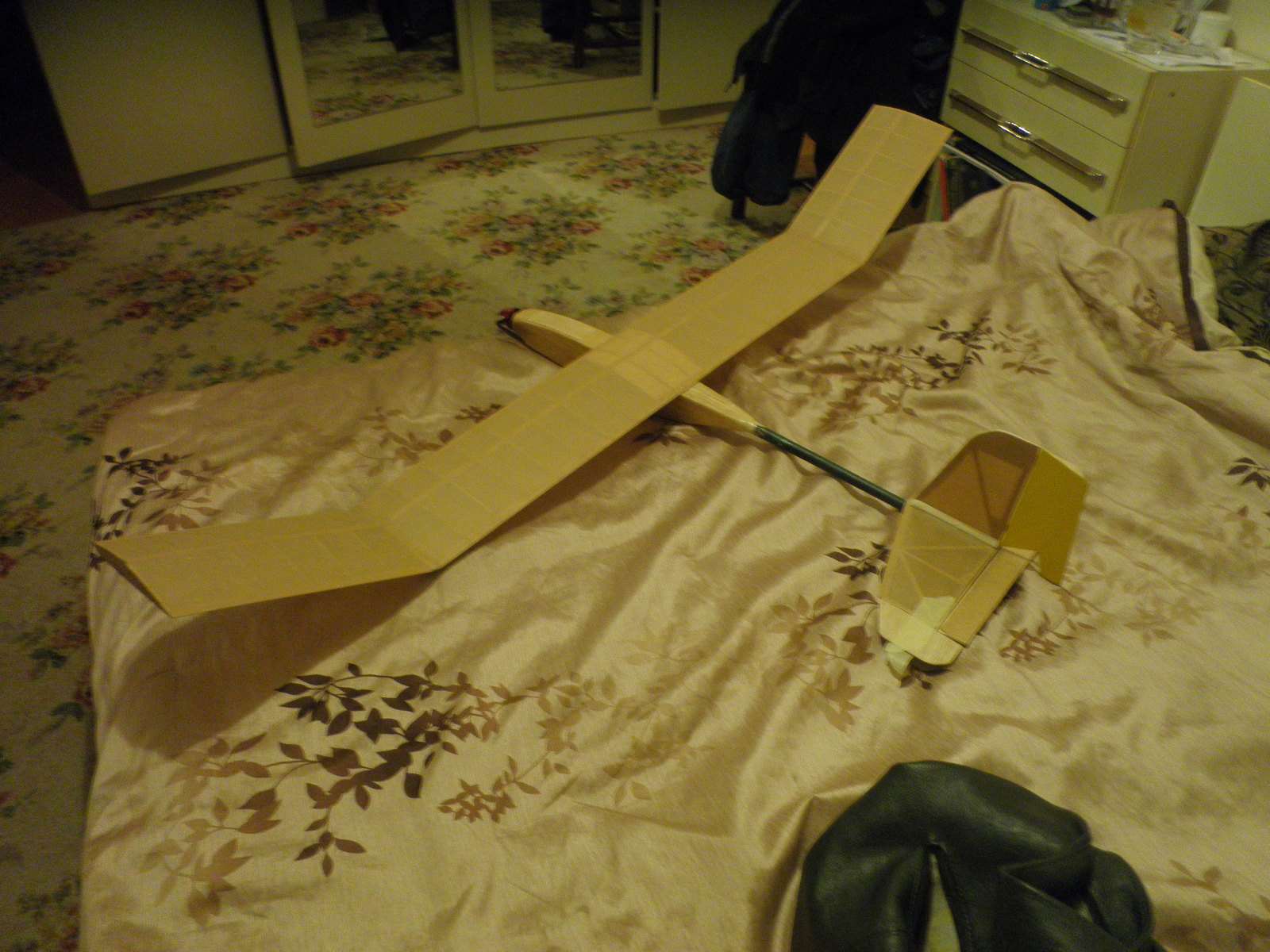

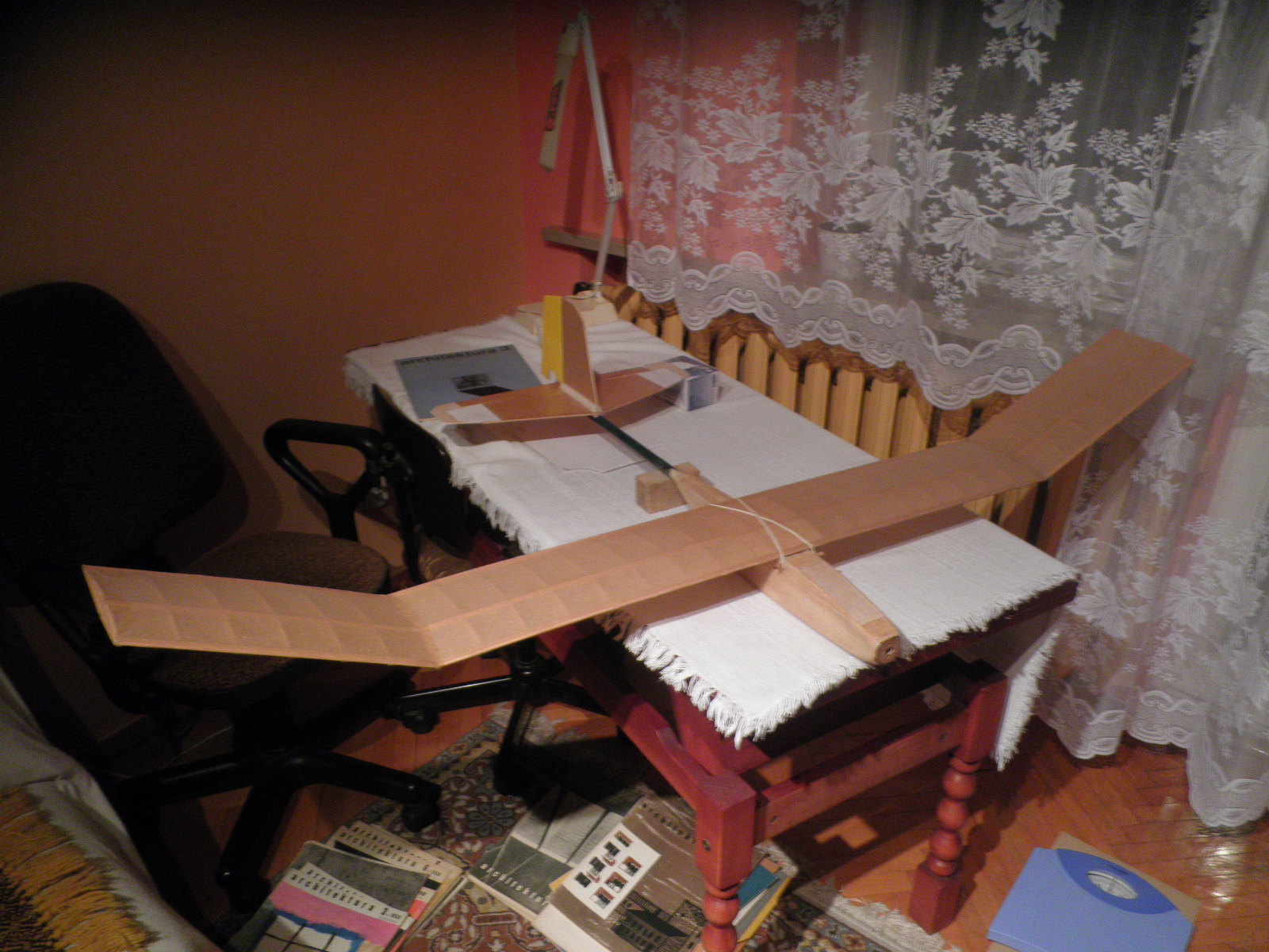

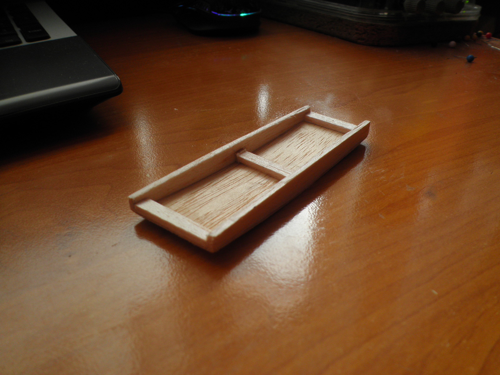

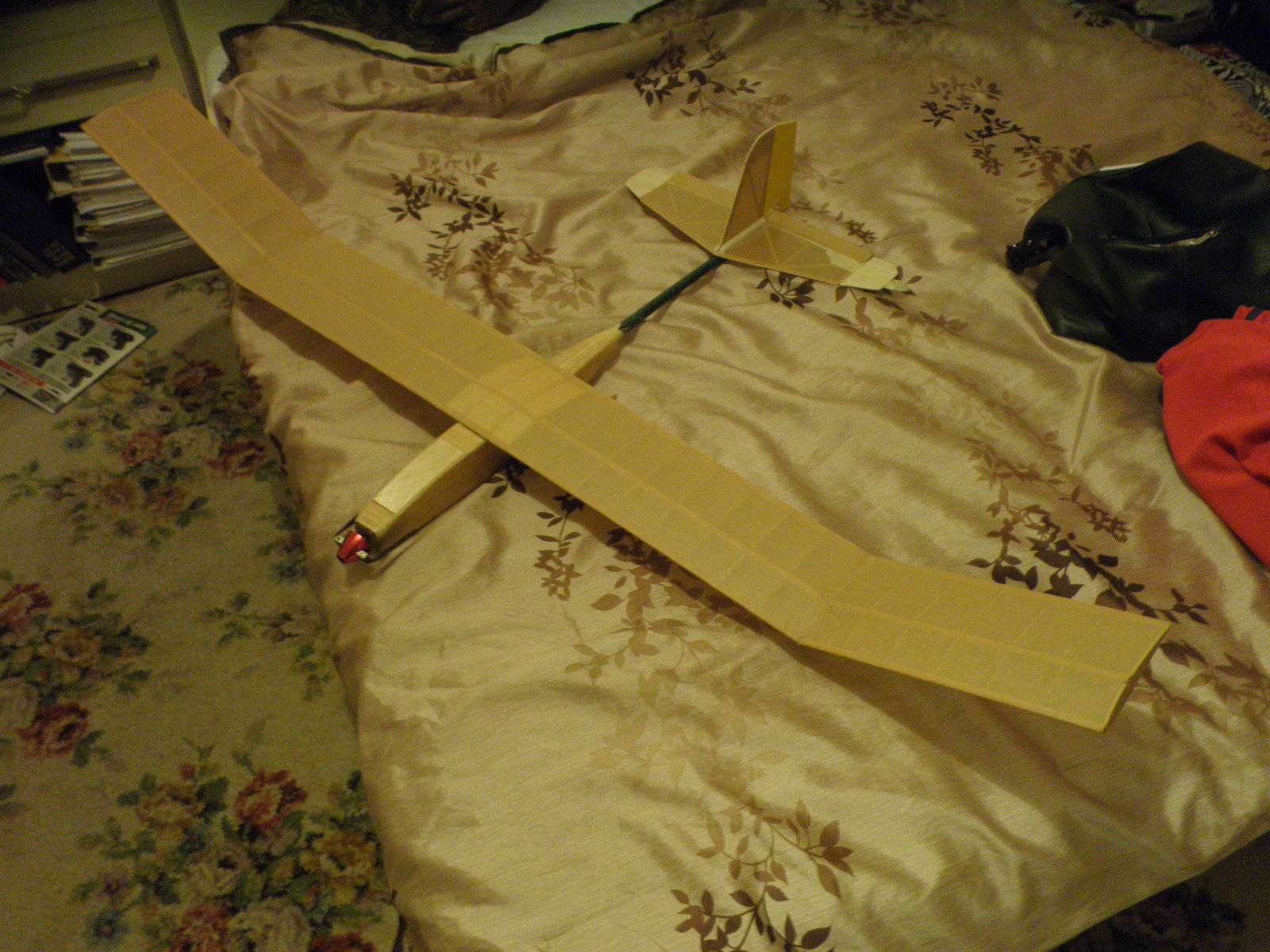

Więc tak, po przespaniu się z tematem nastąpiły małe zmiany. Z twardej balsy dosztukowałem troche SW :P oraz wstawiłem go na dwa stalowe pręciki oraz soudal 66A ( jeszcze schnie, potem dojdzie jeszcze jakieś wzmocnienie ) sztucznie zwiększając wydłużenie. Wstawiłęm również SK oraz wzmocniłem go trójkątami z balsy 6mm odpowiednio zeszlifowanymi.
Powstała również kabinka :) Jeszcze nie wymyśliłem sposobu jej mocowania, ale przyjdzie z czasem, może magnesy, może coś innego, ale pasuje bardzo fajnie co mnie cieszy,nie pytajcie dlaczego jedna rozpórka jest z klinem, za bardzo mi sie przyszlifowało a do pudełka miałem daleko :P
Ściągnałęm nadmiar tkaniny, wyszło tak se, ale mocniejsze "gruzienie" raczej zniesie :D
No i pierwsza przymiarka zestawu :)
molej pisze:
Są tak jak mówisz, akurat cztery warstwy, włókna są zawsze prostopadle w stosunku do poprzedniej/kolejnej warstwy.;)

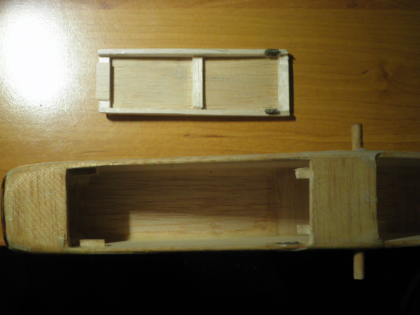

Kabinka dostała mocowanie ( wymaga małych poprawek ), statecznik dostał łoże pod ogon, oraz sam rozstał wklejony ( wszystko na soudal 66A ). Sam statecznik dostał lekkie wzmocnienie w postaci częściowego obklejenia papierem, takie lekkie usztywnienie.
Z innego gruza również wpadły kołki na gumy, ach to były czasy :D Mój teoretycznie pierwszy model, na który miałem nauczyć sie latać ;)
