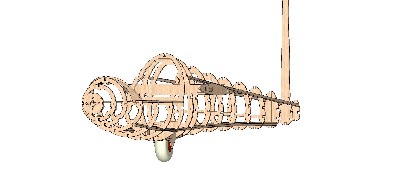

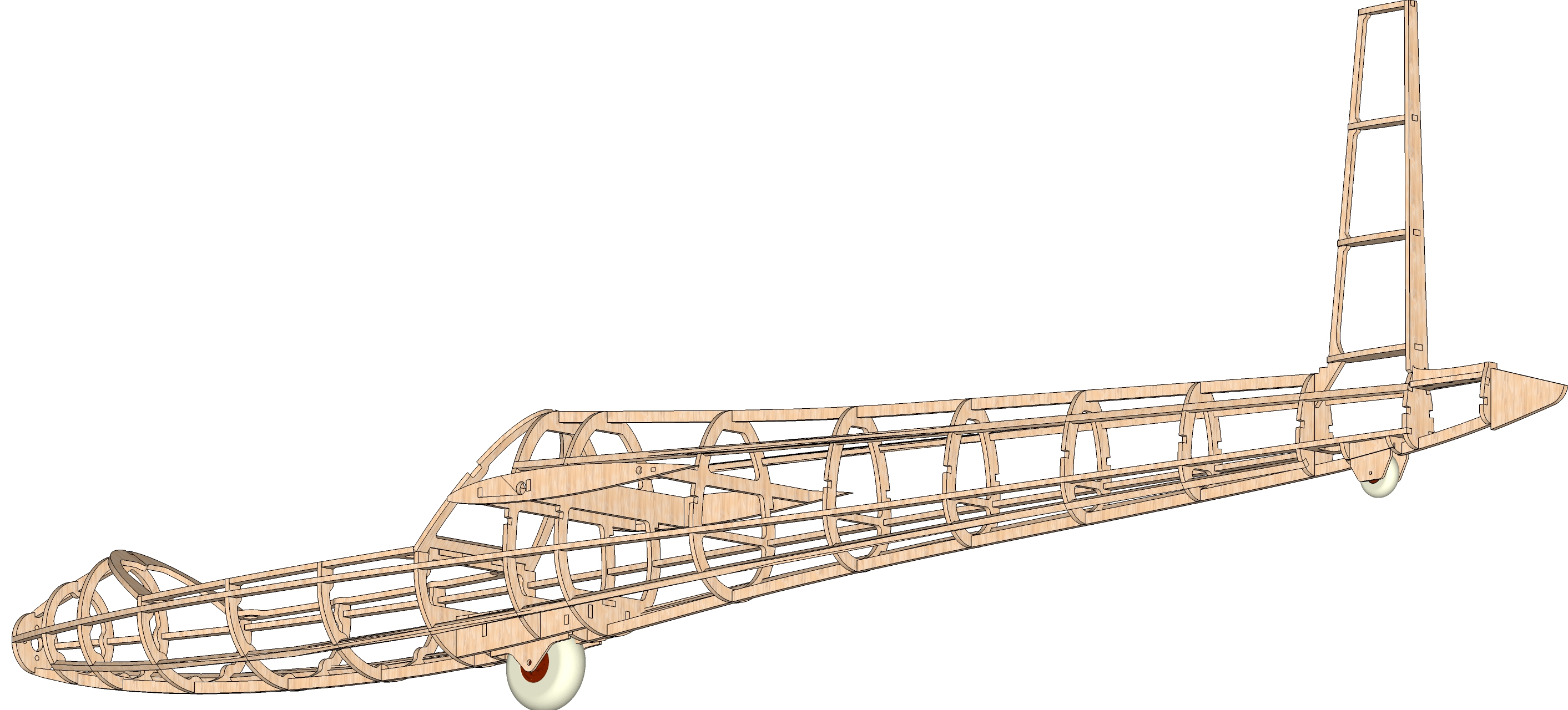

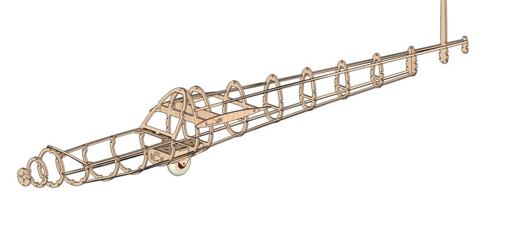

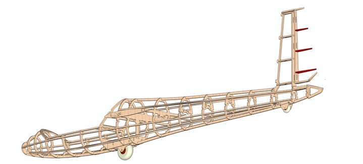

Ciąg dalszy rysowania kadłuba. Będzie jeszcze dużo zmian w tym co na screenach.
próbaaaa2342.jpg [ 285.05 KiB | Przeglądany 2666 razy ]
próbaaaa234.jpg [ 277.42 KiB | Przeglądany 2666 razy ]

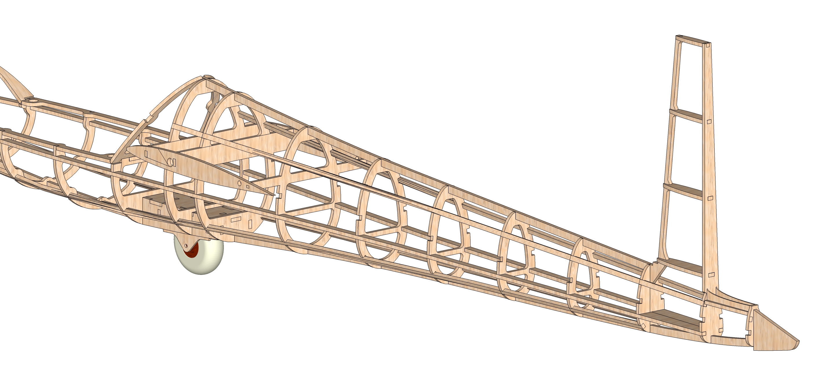

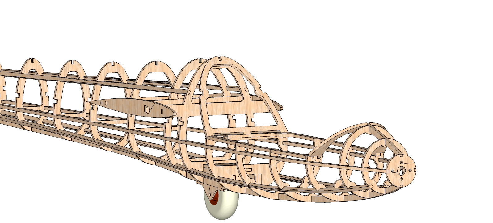

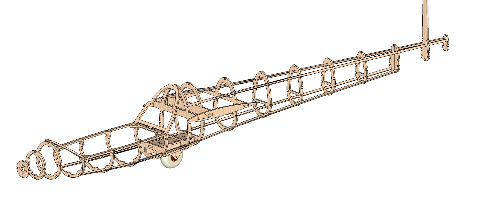

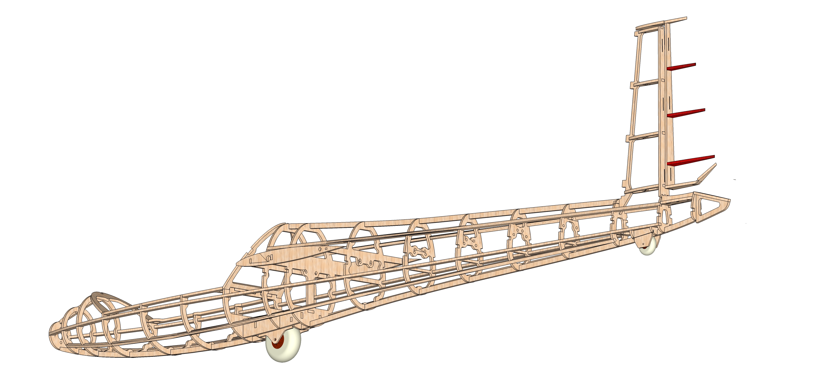

cd
próbaaaa2a1.jpg [ 455.9 KiB | Przeglądany 2653 razy ]
próbaaaa2a.jpg [ 484.49 KiB | Przeglądany 2653 razy ]

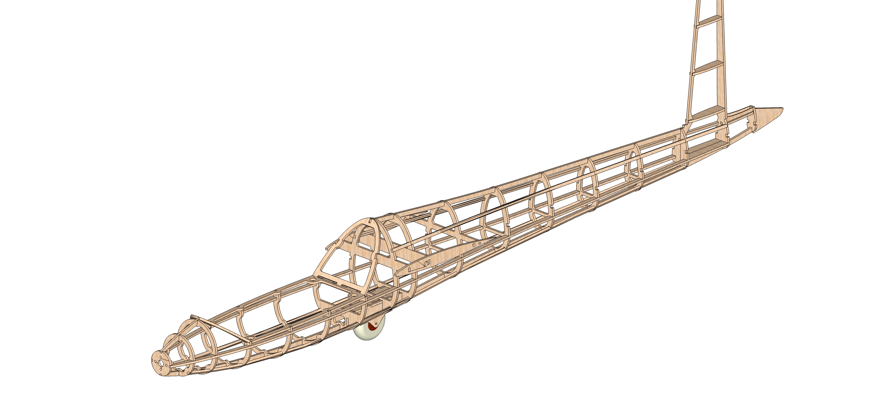

Ciąg dalszy... Powoli do przodu. Wydrukowałem sobie kadłub na kilku kartkach A4 i złożyłem w całość. Nieźle to wygląda ale po tej akcji wprowadziłem kilka delikatnych zmian w konstrukcji. Samo jej odchudzanie zostawię na koniec. W chwili obecnej skupiam się na dopasowaniu elementów, technologii ewentualnego montażu.

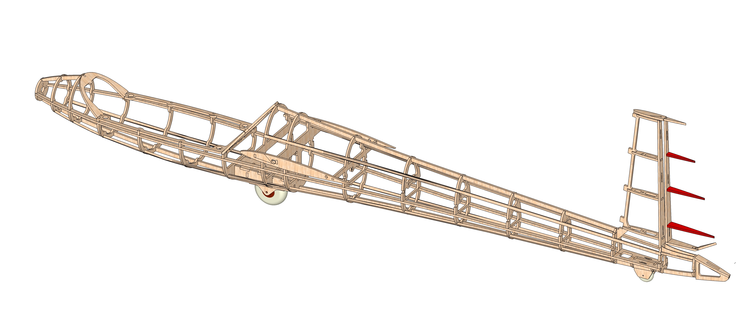

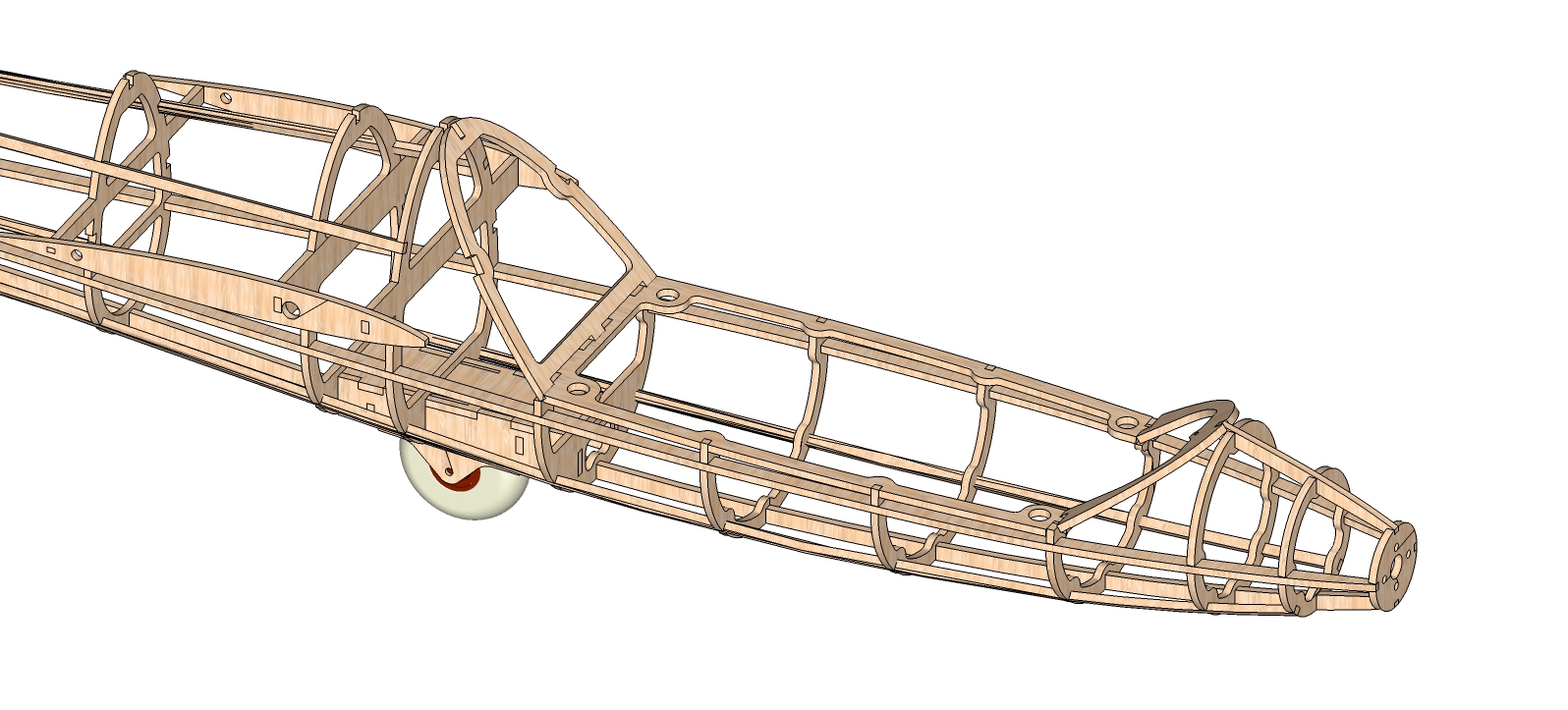

Ciąg dalszy. Zrobione prowadzenia bowdenów, dokończony statecznik i SK. Czas na statecznik poziomy, centropłat i półki RC.
próbaaaa72.jpg [ 808.48 KiB | Przeglądany 2547 razy ]
próbaaaa71.jpg [ 843.74 KiB | Przeglądany 2547 razy ]
