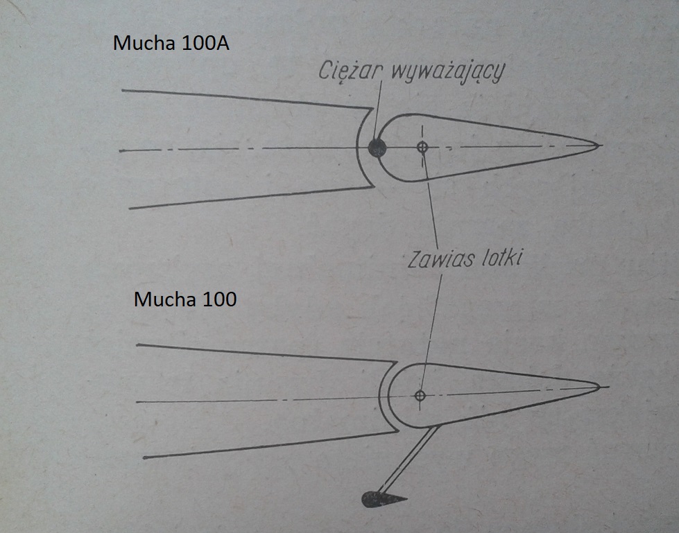

Tak wyglądało masowe wyważenie lotek. Po tym z daleka można było poznać jaki to typ setki. Mucha 100A dodatkowo miała zadarty ogon podczas postoju na trawie.

OK molej. Nie będę się dalej rozwodził. Uwaga techniczna do rysunku milo. Jeżeli będzie to wersja Muchy 100A, to musisz przesunąć kółko na środek cięciwy skrzydła.

Ale się rozpędziliście w pisaniu chłopaki :lol:. Model jeszcze nie wyszedł z fazy analiz a już tyle uwag :) .
Faktycznie. Jest pewien rozdźwięk w umiejscowieniu kółka. Mam plany Muchy 100 A. Kółko jest przed SC. Opis i sylwetki poszczególnych wersji wg Glassa pokazują coś innego. Nie będzie z tym problemu. Kółko w wersji 100 A powinno, wg moich ustaleń, być pod wziernikiem na kadłubie. Potwierdzają to inne zdjęcia.
