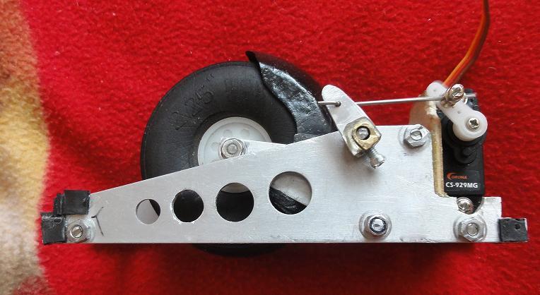

- Podczas podłączania zasilania do odbiornika (przez ESC w motoszybowcu) następuje niewielki obrót serw i po chwili powrót do zadanej pozycji. Czasem się też tak dzieje, przy odłączaniu zasilania. Przy sterach nie ma problemu, ewentualnie zwracam uwagę na lotkę gdy skrzydło opiera się o ziemię. Problem pojawił się gdy chodzi o serwo podwozia. Posiada ono ściśle ograniczony zakres obrotu, a nawet stosunkowo mały kątowy obrót daje duży ruch koła. Przy modelu leżącym na ziemi pojawiają się problemy, a wpinać zasilanie przy uniesionym kadłubie na polu wydaje się niepraktyczne. Postanowiłem więc zastosować odcinanie zasilania serwa podwozia, które zostanie załączone przy wkładaniu kabinki szybowca (ostatni etap przed lotem). Tylko pytanie który przewód rozłączać? Poniżej zdjęcie standardowych wtyków serw:

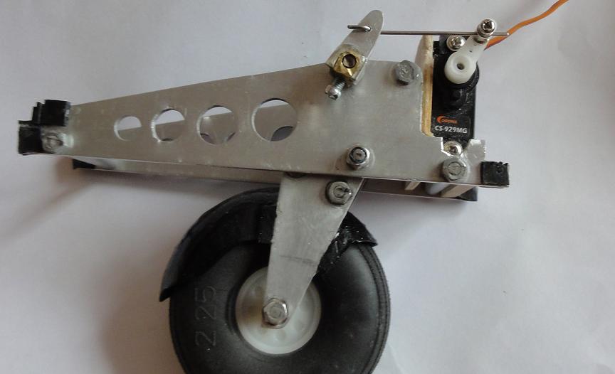

Położenie dźwigni serwa schowanego podwozia:
02.JPG [ 27.3 KiB | Przeglądany 9997 razy ]

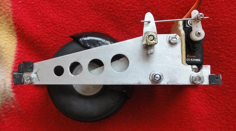

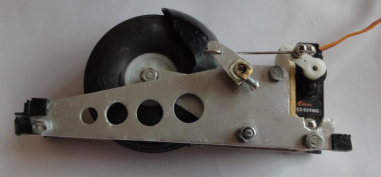

Położenie dźwigni serwa wypuszczonego podwozia:
03.JPG [ 35.19 KiB | Przeglądany 9997 razy ]
A tutaj kąt obrotu serwa podczas podłączania zasilania:
04.JPG [ 27.58 KiB | Przeglądany 9997 razy ]

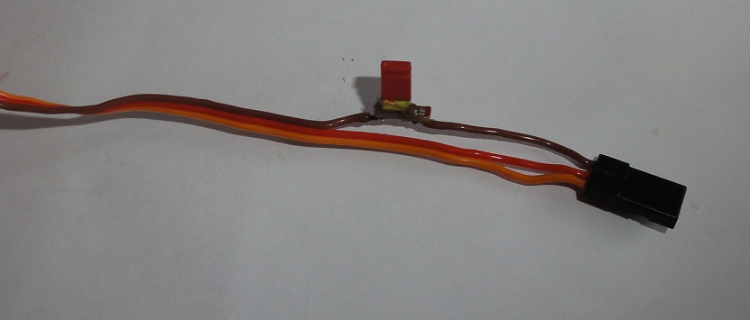

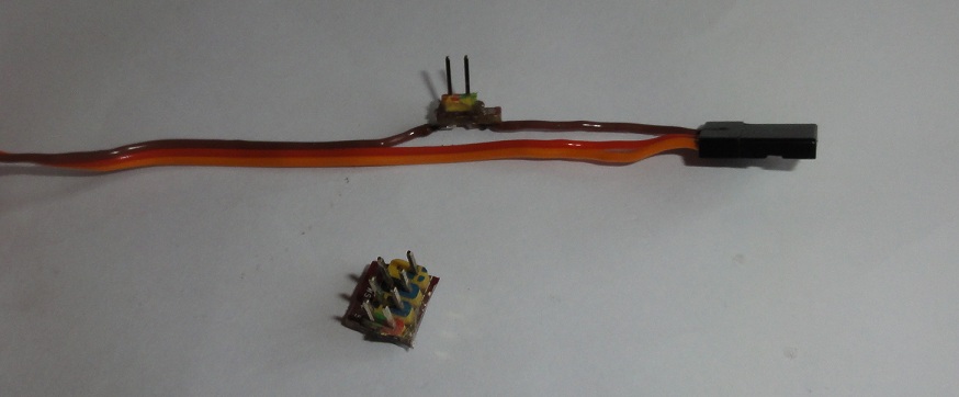

Przeciąłem przewód, przylutowałem dwa piny wycięte z kostki którą mam po zepsutej płycie głównej komputera. Takie same są np. w CD-ROM-ach oraz innej komputerowej elektronice.
05.JPG [ 54.24 KiB | Przeglądany 9997 razy ]

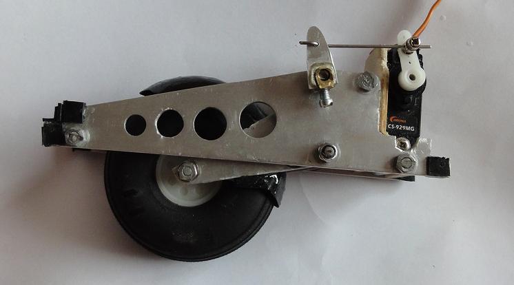

Jeśli będę chciał użyć serwa do "normalnej" pracy - wpinam zworkę (z płyty głównej, od dysku itp.)
06.JPG [ 54.36 KiB | Przeglądany 9997 razy ]

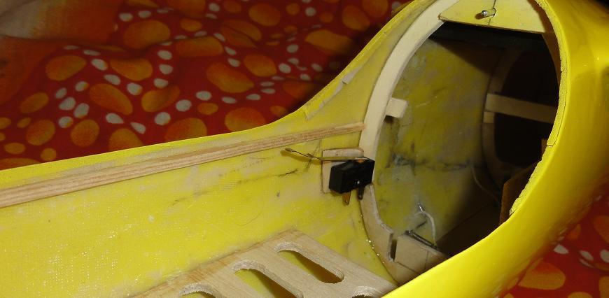

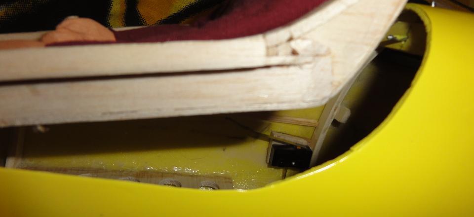

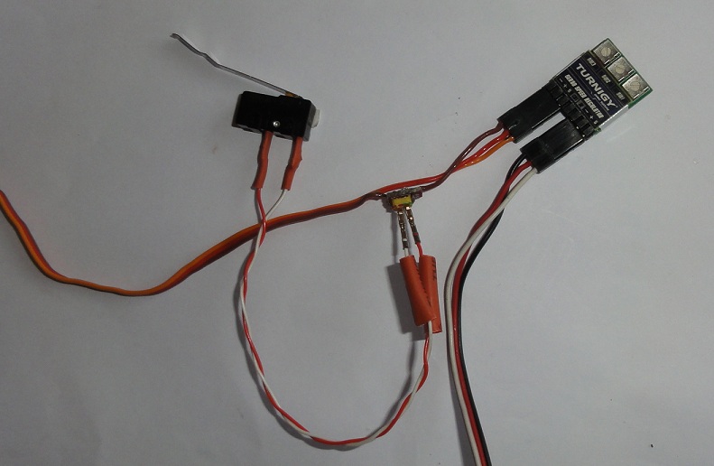

I kompletny układ. Widoczny po prawej spowalniacz serwa oraz mikrostycznik. Sposób jego mocowania / działania pokazany tutaj i tutaj. Koszulki termokurczliwe nie obciągnięte aby widać było konektory. Pozyskane są one ze starego kabla łączącego CD-ROM z płytą główną. Pasują więc na piny idealnie :)
07.JPG [ 84.12 KiB | Przeglądany 9997 razy ]
