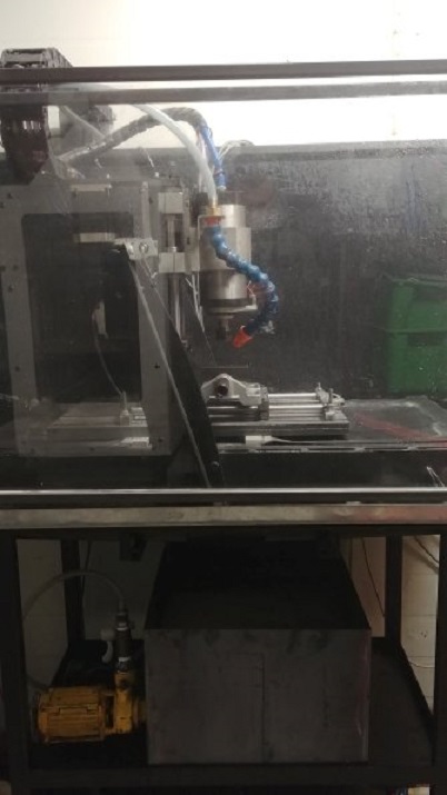

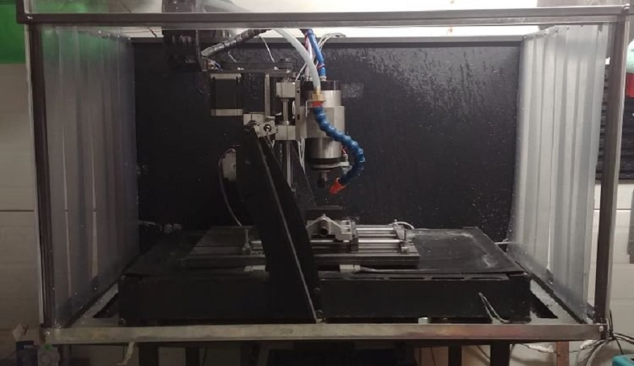

chciałbym się pochwalić moimi maszynkami które zaprojektowałem i zbudowałem własnoręcznie.

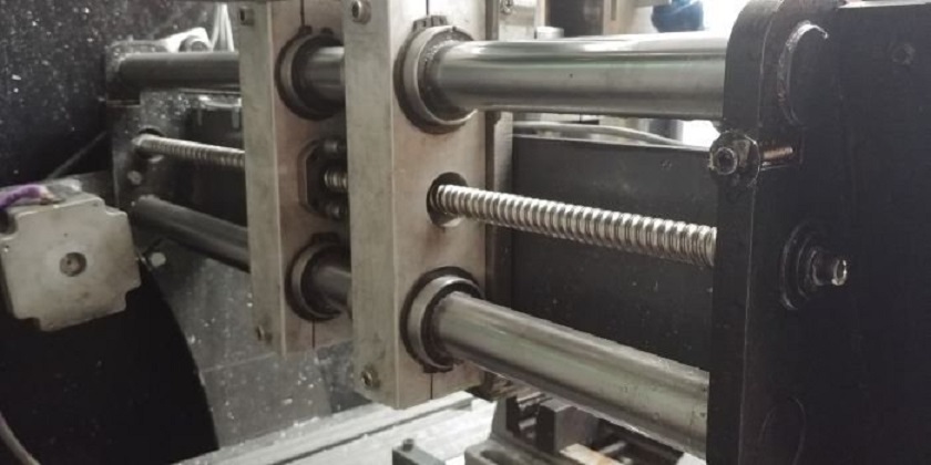

Jest to frezarka na ramie stalowej, o polu roboczym 600x400x200 i wrzecionem 4kW. Prowadnice jakie zastosowałem to wałki nie podparte FI 50 dla stołu, fi 40 dla osi Y, dla Z to 35mm, całość sterowana jest z sterownika PIKOCNC .
4.jpg [ 98.62 KiB | Przeglądany 16931 razy ]
2.jpg [ 77.39 KiB | Przeglądany 16931 razy ]
1.jpg [ 58.11 KiB | Przeglądany 16931 razy ]

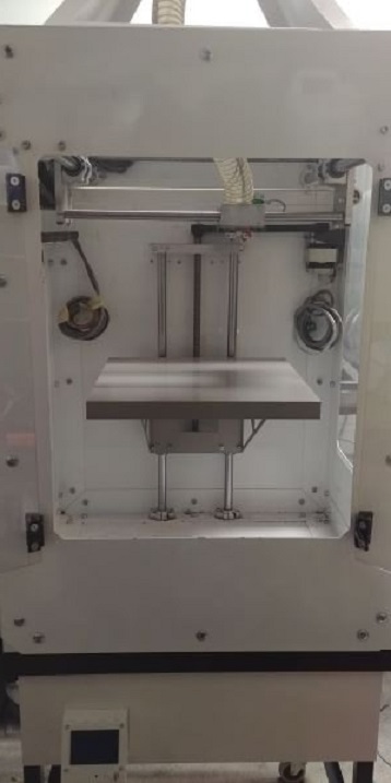

Drukarka 3D pole robocze 400x400x400 z grzaną komorą(80°C). Drukarka ewaluowała ostatnio ma podwójny extruder direct i w środku drukarki zainstalowana jest komora z blachy. Za grzanie odpowiadają 4 grzałki PTC po 200W przykręcone do radiatora. Jak będę miał chwile to zrobię nowsze zdjęcia.

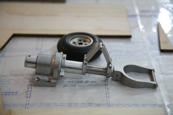

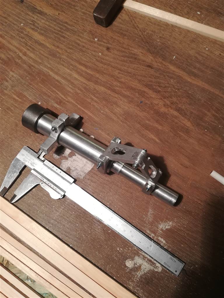

Keeper poszukuję kogoś kto wykona takie podwozie:
Va71841.jpg [ 42.47 KiB | Przeglądany 17174 razy ]
Część udało mi się ogarnąć i tyle już mam zrobione (jak na foto) ale brakuje mi trzech elementów - tych w pdf. Czy możesz mi powiedzieć, ile by kosztowało ich wykonanie?
resized_IMG_20190205_133310.jpg [ 111.29 KiB | Przeglądany 17174 razy ]
Brakujące elementy1.pdf [18.82 KiB]

Masz może pliki step?

Post: 25 lut 2019, o 20:02
Niestety nie, w 3D nie umiem modelować. Próbuję w Fusion 360 ale za cienki jestem :oops: i nie bardzo mi to wychodzi.

Ok. Czyli trzeba to jeszcze przerysować w cadzie. Narysuj w 3 rzutach plus przekroje tam gdzie są otwory. I proszę, żeby każdy detal był na oddzielnej stronie bo wole się nie domyślać. Przypominam, że otwory jeśli są okrągłe to należy przed wymiarem dostawić FI.
EDIT:
Chyba że masz element na wzór to możemy się dogadać że mi to wyślesz.
