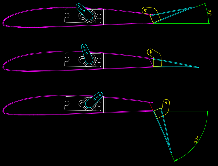

Aby uzyskać jak największy zakres wychyleń lotki, rozrysowałem wszystko i ustaliłem położenie serwa:

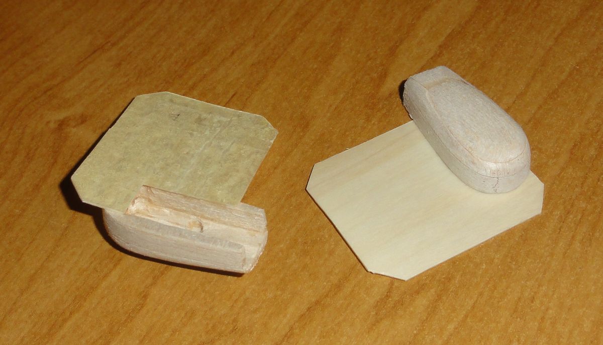

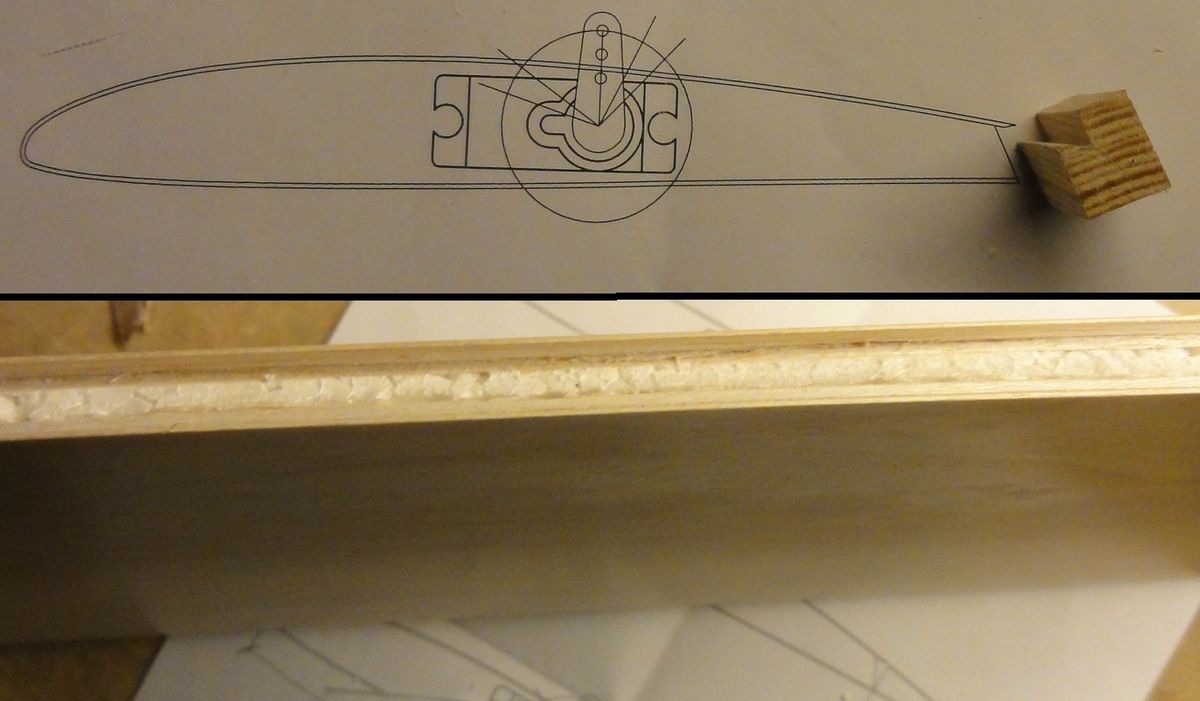

Do szlifowania zagłębienia, w które schowa się lotka, zrobiłem wzornik:
47.JPG [ 83.87 KiB | Przeglądany 14805 razy ]

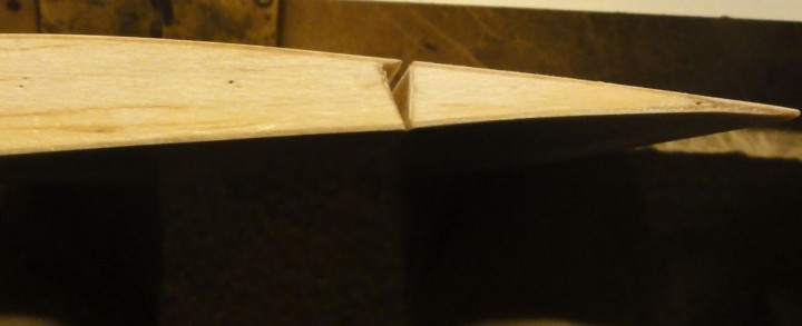

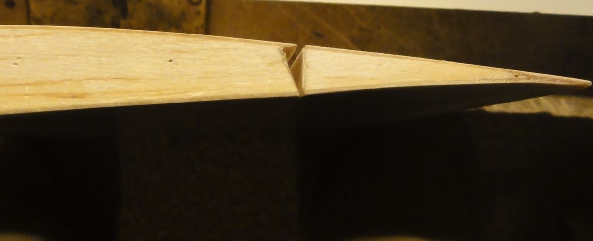

Wycięcie gniazda na lotkę:
48.JPG [ 59.53 KiB | Przeglądany 14805 razy ]

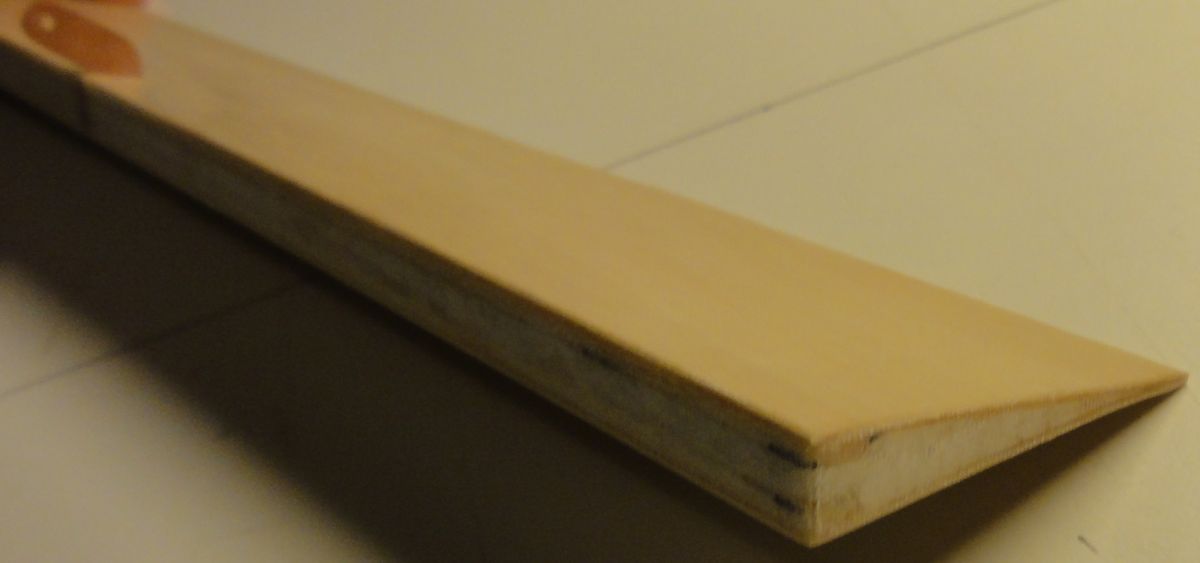

Powierzchnie zewnętrzne zabezpieczyłem tkaniną (lotka i skrzydło):
49.JPG [ 36.77 KiB | Przeglądany 14805 razy ]

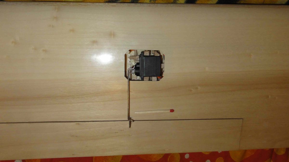

Gdy znamy położenie serwa, zakresy ruchów - popychacz o ustalonej długości wyginam z drutu (odpadają elementy pośrednie ze swoimi gabarytami, luzami, sztywnościami):
51.JPG [ 66.08 KiB | Przeglądany 14805 razy ]
Plusem takiego wykonania jest mała szczelina "bezszczelinowej" lotki ;)

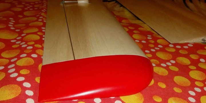

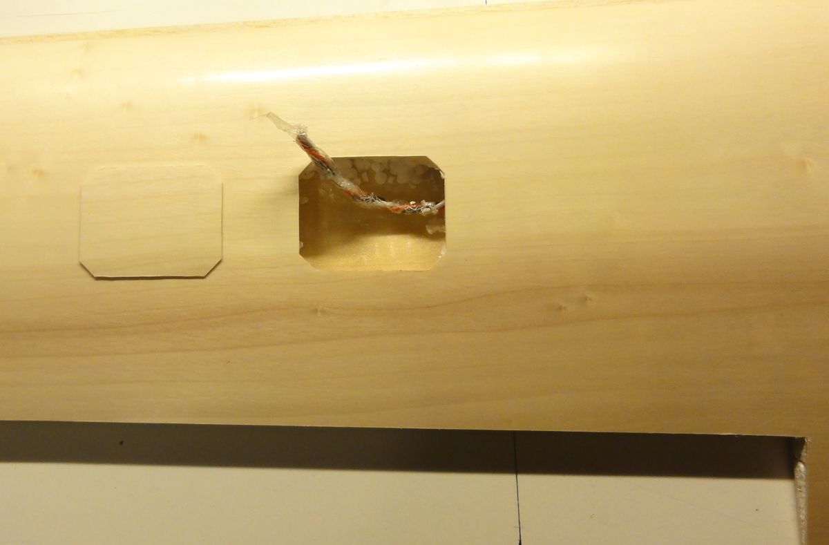

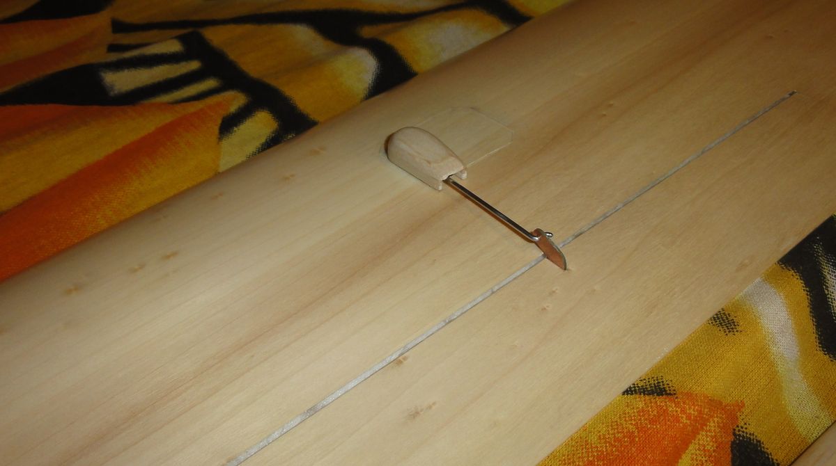

Osłony na napęd lotek:
52.JPG [ 119.65 KiB | Przeglądany 14728 razy ]
55.JPG [ 92.29 KiB | Przeglądany 14728 razy ]

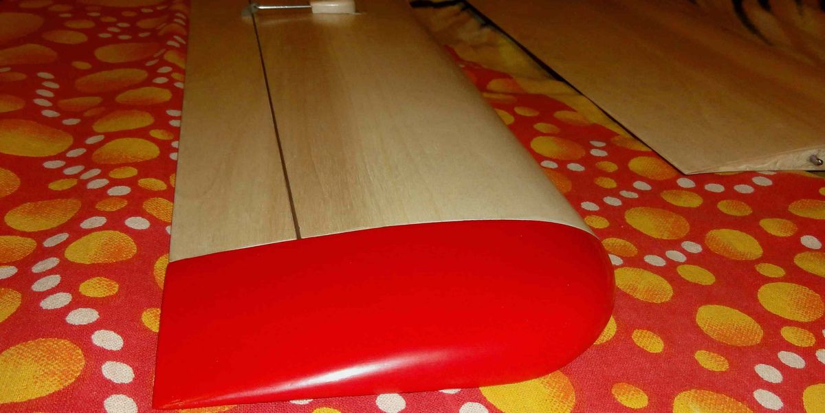

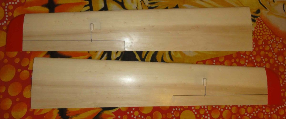

Końcówki pomalowane i przyklejone:
54.JPG [ 106.78 KiB | Przeglądany 14728 razy ]
53.JPG [ 74.07 KiB | Przeglądany 14728 razy ]
W porównaniu do pierwszych skrzydeł, te wyszły mi o 16% lżejsze 8-) (w odniesieniu do powierzchni). Skrzydła ważą 282g co daje 14,6g/dm².
