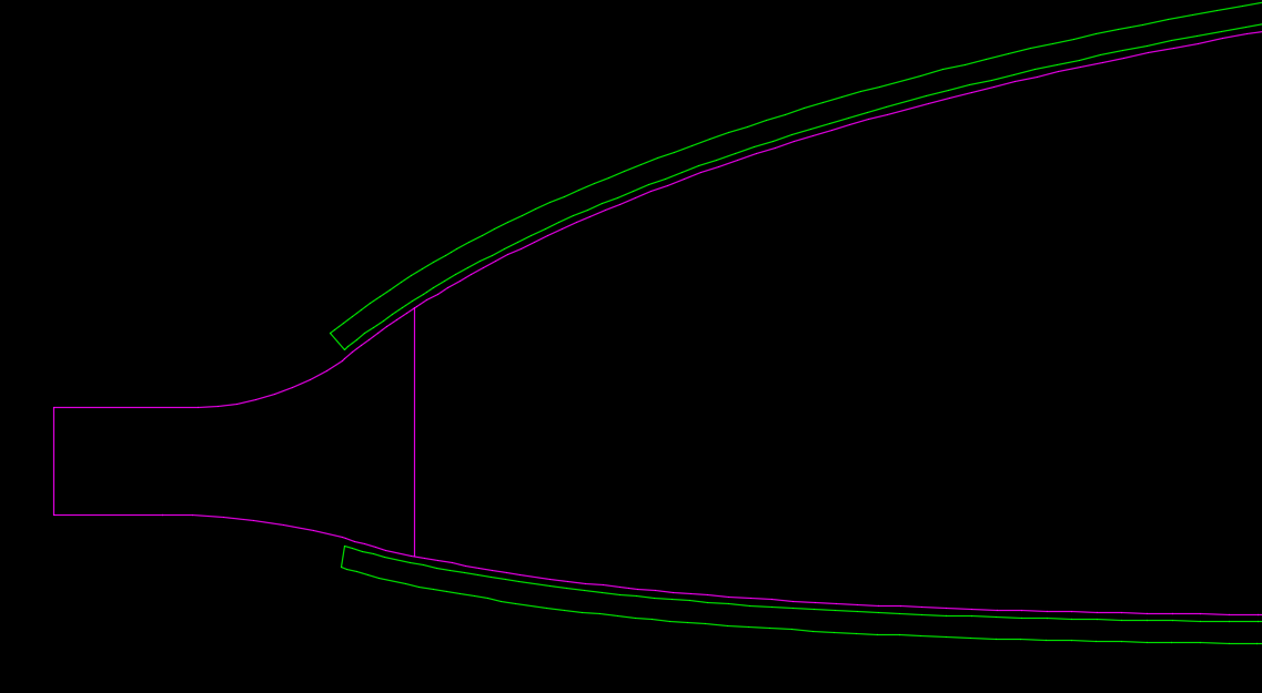

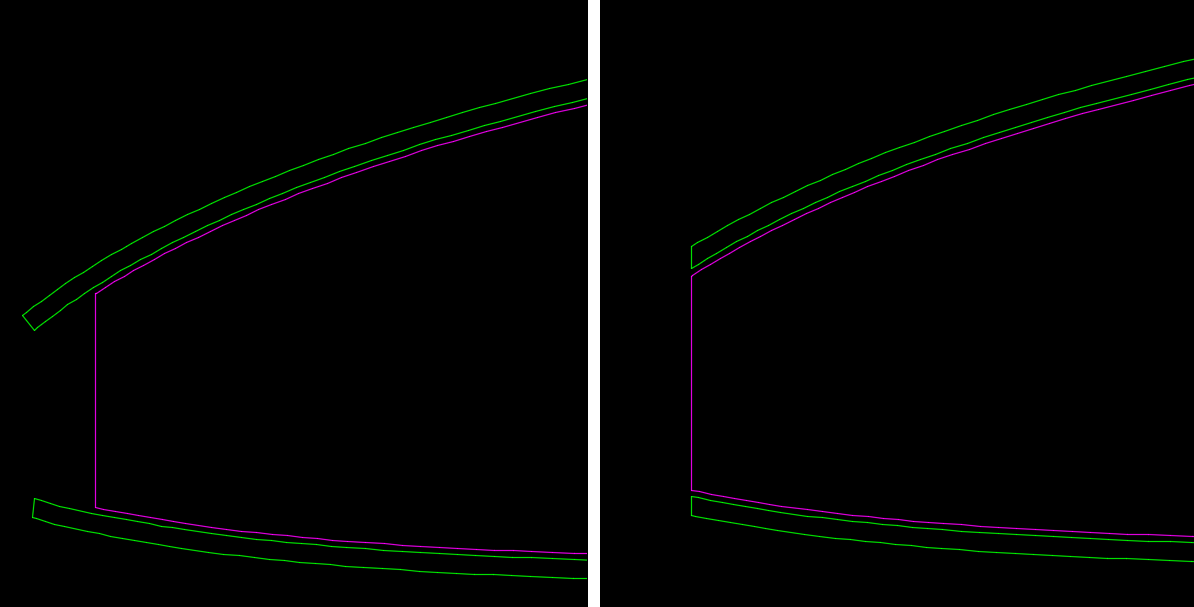

- nie wiem po co wyciąłeś te "cycuszki" na krawędzi natarcia
Fornir będzie nieco wystawał poza rdzeń. Uważam że ciężko będzie ustawić całość na tyle równo aby nie trzeba było tego szlifować.
09.png [ 19.99 KiB | Przeglądany 13838 razy ]
Po klejeniu wyciągnę przednią część i doszlifuję fornir do obrysu:
10.png [ 24.35 KiB | Przeglądany 13838 razy ]
Dzięki styropianowi wiem do którego miejsca szlifować.

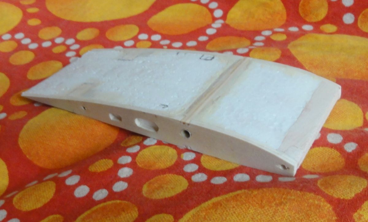

Post: 16 sie 2017, o 14:57

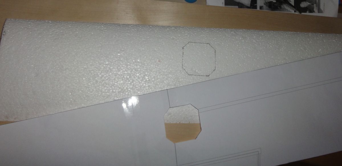

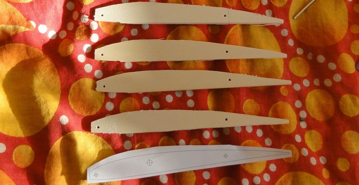

Żebra nasadowe zrobione ze sklejki topolowej (jeszcze przed obróbką ;)) :
11,.JPG [ 124.71 KiB | Przeglądany 13789 razy ]

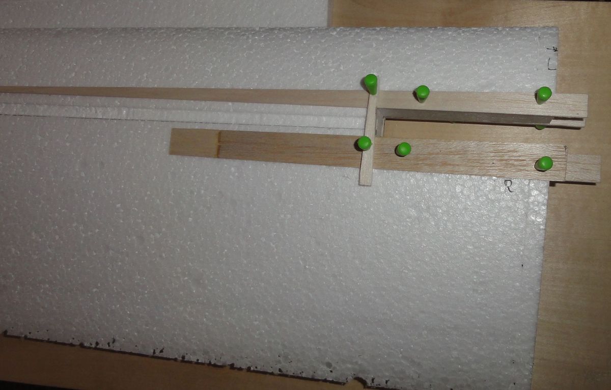

Szablon dla zaznaczenia miejsca na serwo lotki:
12.JPG [ 63.45 KiB | Przeglądany 13789 razy ]

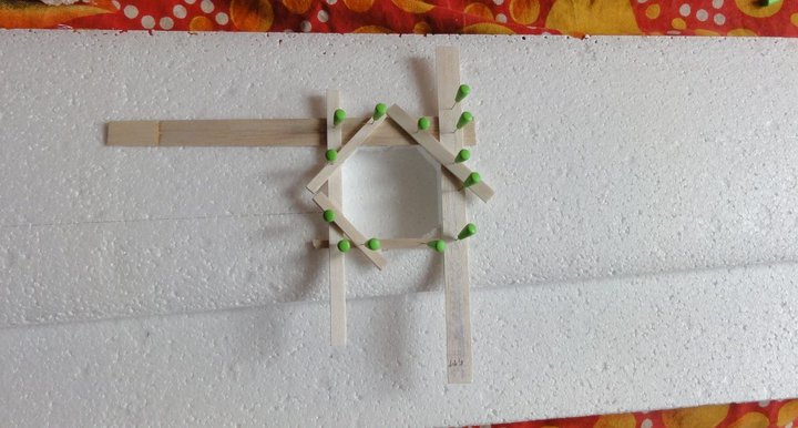

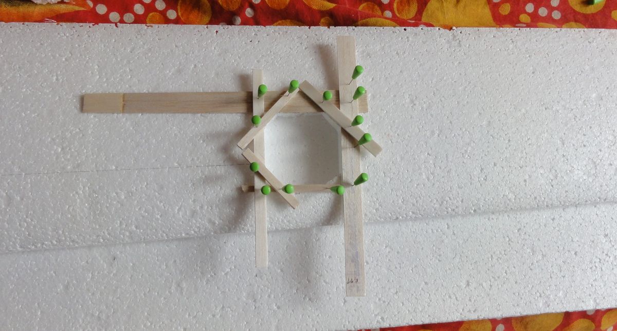

Próbowałem wyciąć skalpelem ale gorący drut okazał się niezastąpiony. Ramka do cięcia:
13.JPG [ 127.25 KiB | Przeglądany 13789 razy ]

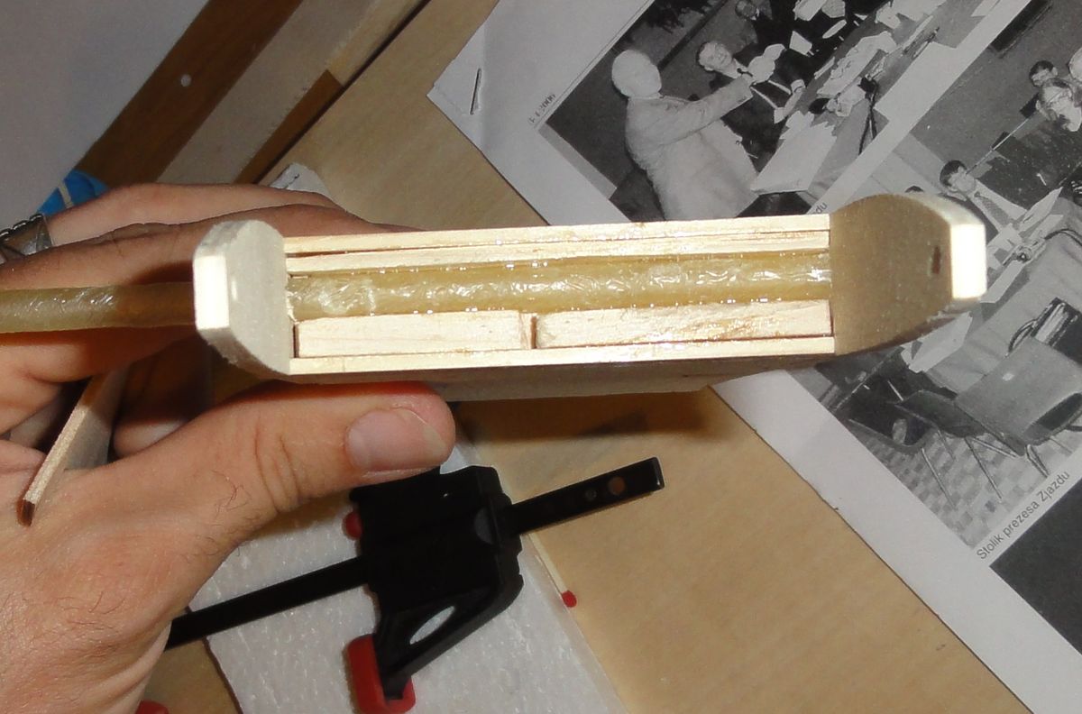

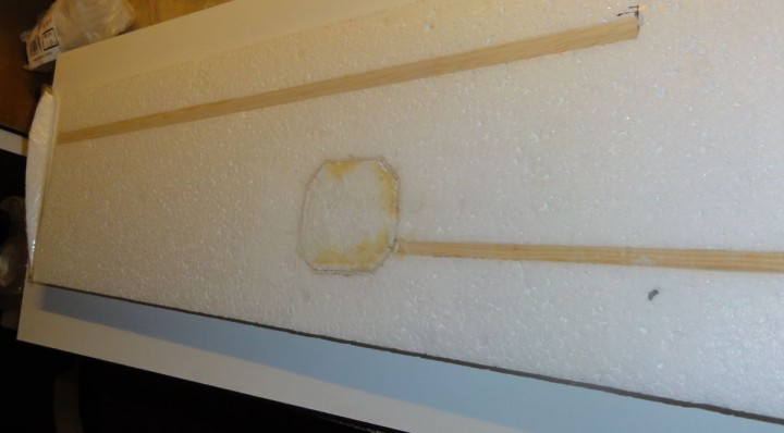

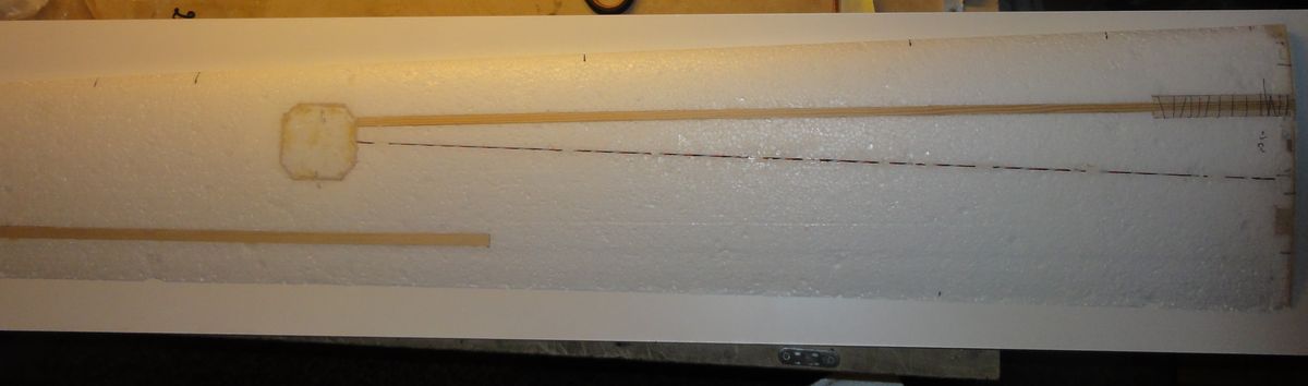

Wykleiłem gniazdo serwa balsą i wyciąłem gorącym drutem rowek pod dźwigary:
14.JPG [ 93.35 KiB | Przeglądany 13789 razy ]

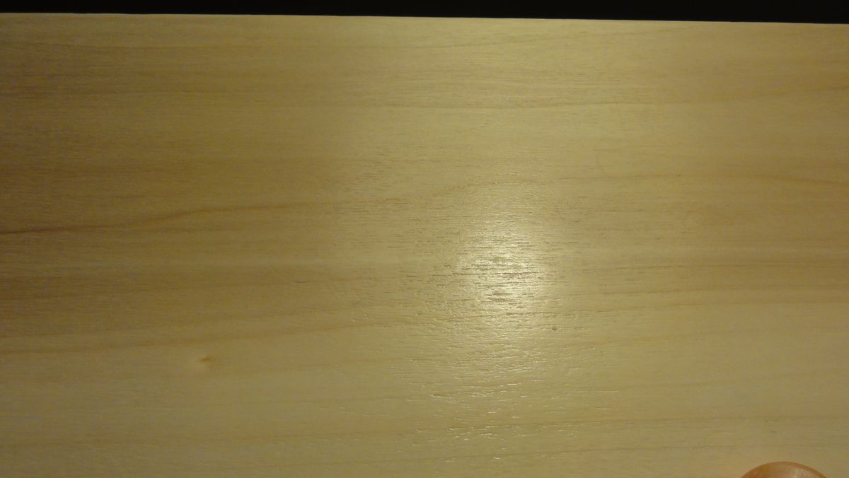

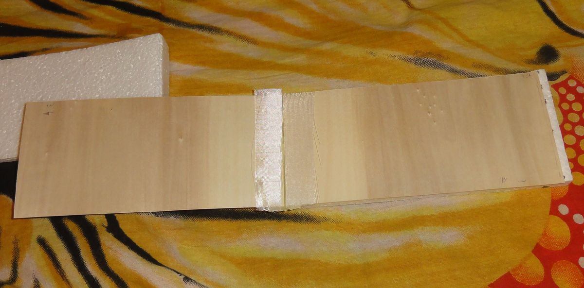

Pokrycie to fornir topolowy. Zakupiłem kiedyś takowy o grubości 0,6 mm a gdy przyszedł okazał się 0,8 :shock: Za pomocą szlifierki oscylacyjnej zebrałem te 0,2 mm - jakby nie liczyć to 25% masy 8-) . Spływ sklejony taśmą malarską (zawias):
17.JPG [ 92.22 KiB | Przeglądany 13789 razy ]
Pokrycie dolne przyłapane taśmą dwustronną do negatywu (ustalenie pozycji). Na spływ tkanina 50 g/m² dla wzmocnienia, na resztę klej poliuretanowy:

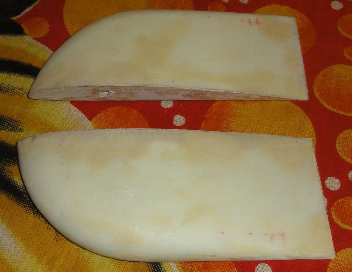

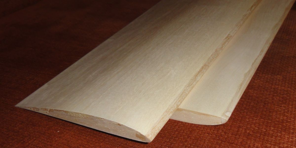

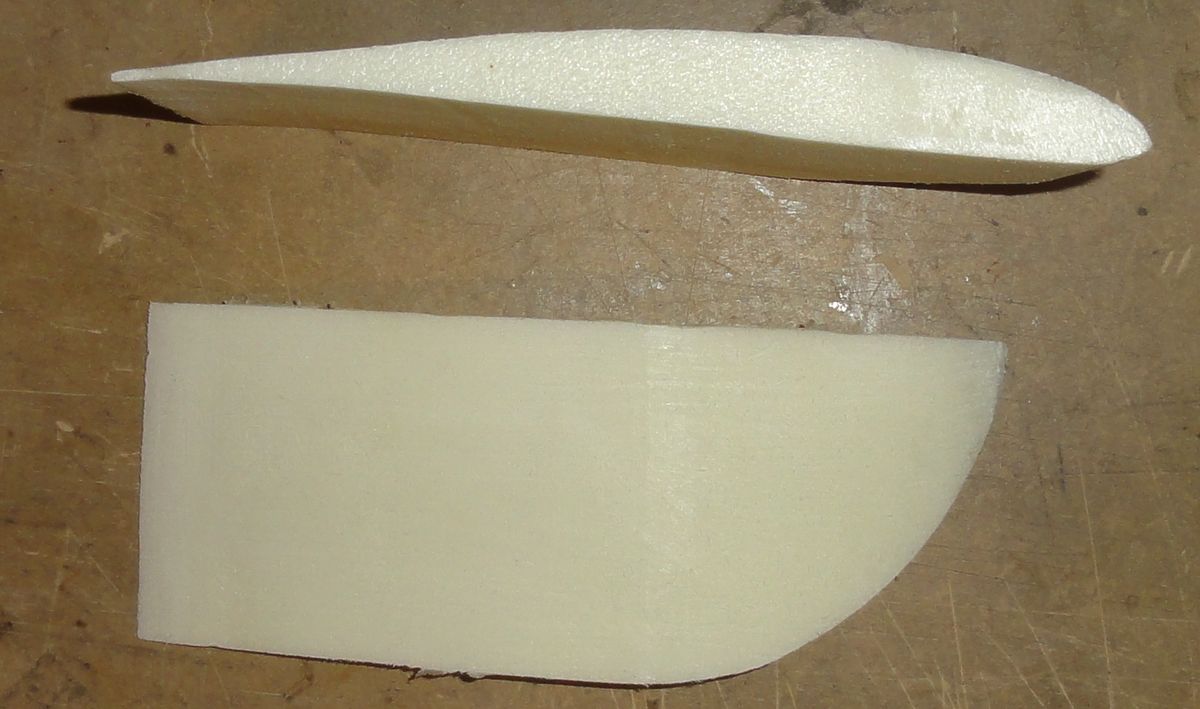

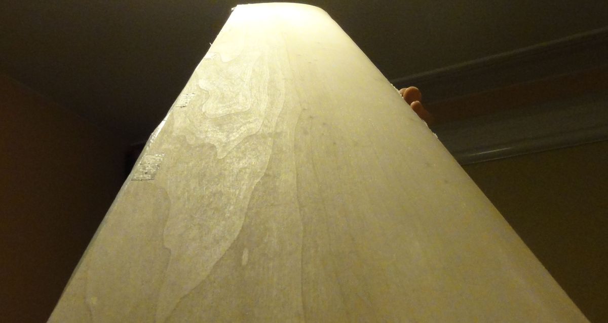

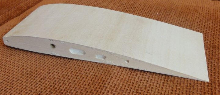

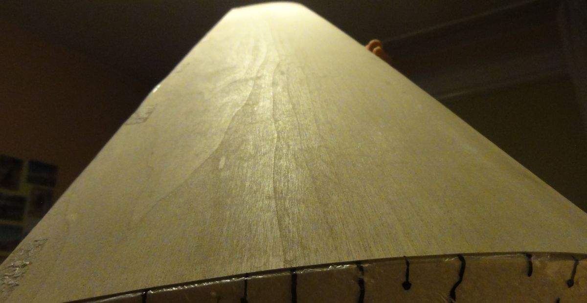

Centropłat zdjęty i wstępnie oszlifowany. Jestem nawet zadowolony z tego co otrzymałem. Co prawda, na spodniej stronie powstało zafalowanie ze względu na uskok ale będzie to w środku kadłuba. Trzeba pamiętać, aby każdą nierówność rdzenia przed klejeniem zaszpachlować / wyrównać. Masa - 33 g.
19.JPG [ 106.56 KiB | Przeglądany 13723 razy ]
20.JPG [ 97.74 KiB | Przeglądany 13723 razy ]
21.JPG [ 89 KiB | Przeglądany 13723 razy ]

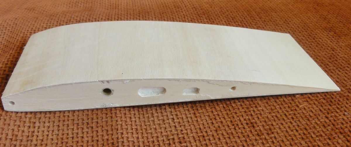

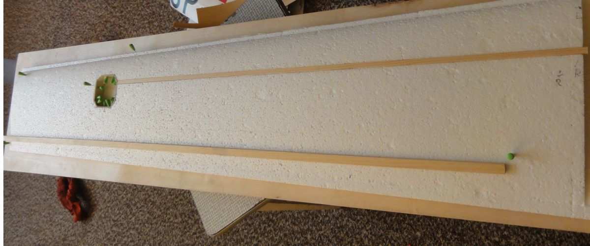

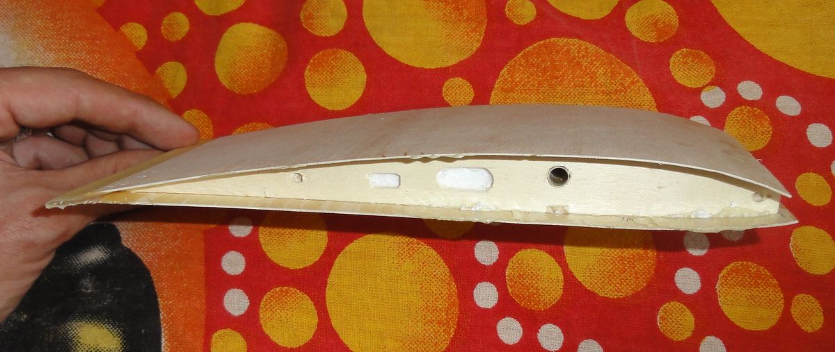

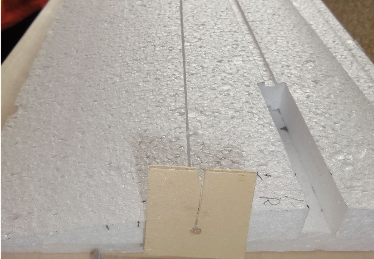

Rdzeń skrzydła. Wycięcie pod kieszenie bagnetów:
22.JPG [ 109.64 KiB | Przeglądany 13631 razy ]

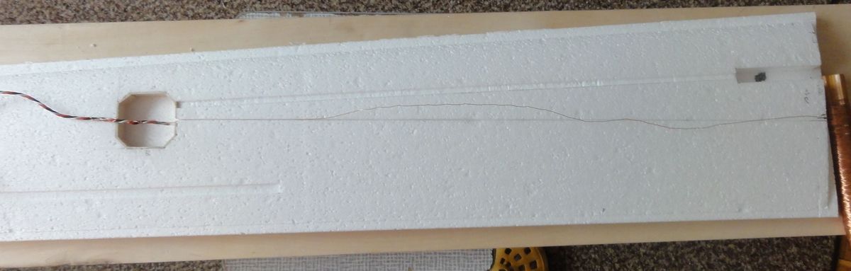

Rowek na przewód serw wycięty za pomocą dwóch szablonów. Drut był nieco zbyt gorący - stąd gruba szczelina :roll:
23.JPG [ 138.3 KiB | Przeglądany 13631 razy ]

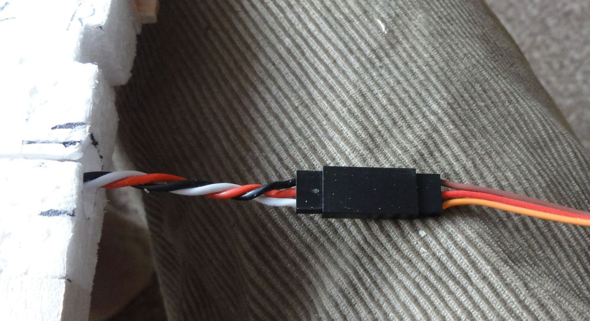

Przeciąganie przewodu przy pomocy drutu miedzianego:
24.JPG [ 57.98 KiB | Przeglądany 13631 razy ]

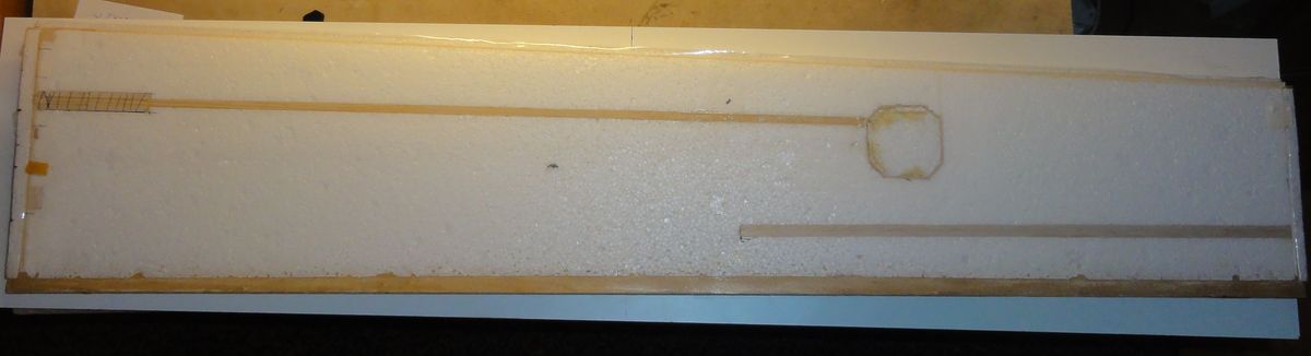

Rdzenie uzbrojone. W wycięcie pod serwo lotki włożyłem styropian aby fornir położył się równo (wierzch styropianu okleiłem taśmą - aby równo odszedł ;) ). Żebro nasadowe ze sklejki, końcowe z balsy.
26.JPG [ 39.48 KiB | Przeglądany 13595 razy ]
27.JPG [ 69.91 KiB | Przeglądany 13595 razy ]

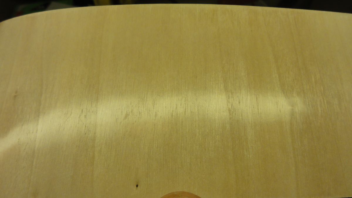

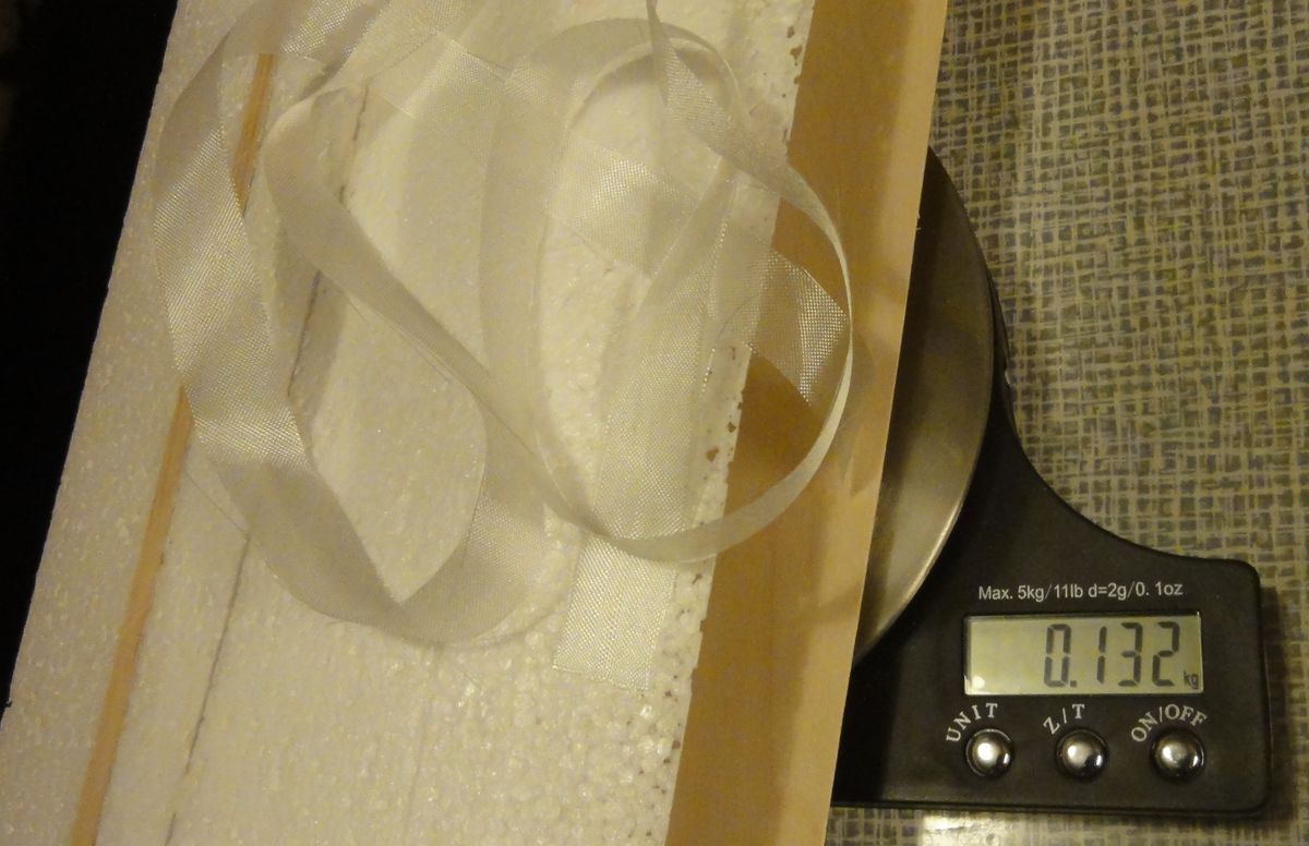

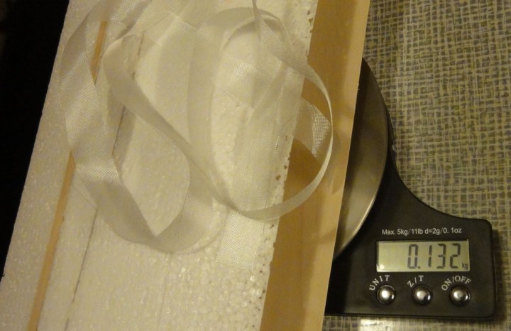

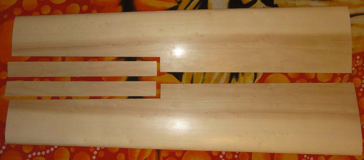

Fornir topolowy szlifowany z 0,8 na 0,6 mm (ręczna szlifierka oscylacyjna). Chciałem kleić obie strony jednocześnie, jednakże miałem wiele wątpliwości i na próbę poszła tylko wierzchnia część. Masa przed klejeniem 132 g (w tym 11g przewód serwa):
28.JPG [ 117.67 KiB | Przeglądany 13595 razy ]

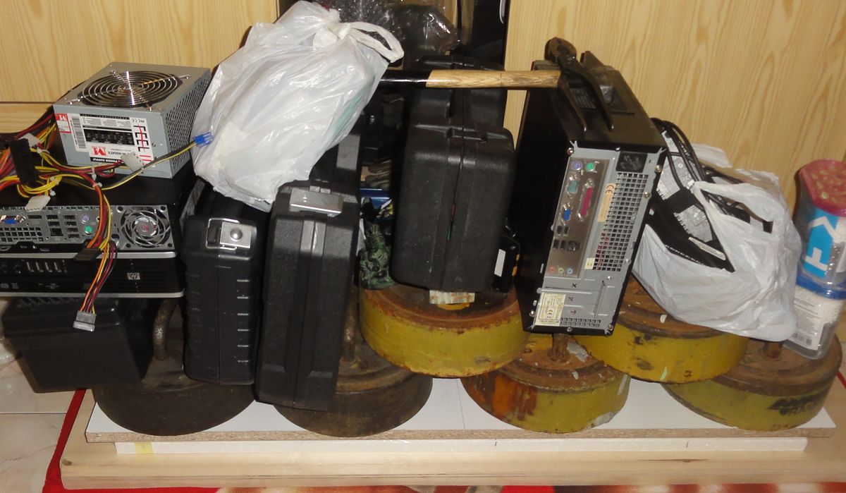

Na spływ pasek tkaniny 50 g/m² + żywica. Reszta klej poliuretanowy. W zamyśle miałem kleić fornir w woru próżniowym, ale ze względu na nieprawidłowe wycięcie rdzeni zdecydowałem się obciążać rdzenie masą. Wiedziałem, że zastosuję podciśnienie 0,2÷0,3 [bar], wiedziałem że masa użytego obciążenia musi być duża. Ale zdziwiłem się gdy wyliczyłem, że równowartość 0,2 bara uzyskam przy.... ponad 300 kg :o :shock:
Klej rozprowadziłem packą zębatą na fornirze, delikatna mgiełka wody na rdzeń, równe przyłożenie, przyłapanie taśmą, negatywy, równa płyta a na to obciążenie:
29.JPG [ 126.98 KiB | Przeglądany 13595 razy ]
Masa poniżej 200kg ale mam nadzieję że będzie ok. Krótki czas otwarcia kleju (15 min) utwierdził mnie w przekonaniu, że właściwie zrobiłem nie klejąc od razu dwóch stron. Po prostu za długo by to trwało.

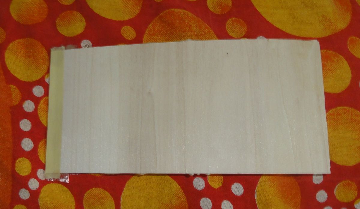

Fornir w sumie dobrze przykleił się do rdzenia. Jedynie w miejscu wycięcia po serwo lotek jest zafalowanie - ale i tak ta część będzie wycięta (klapka).
30.JPG [ 65.52 KiB | Przeglądany 13540 razy ]
31.JPG [ 71.2 KiB | Przeglądany 13540 razy ]

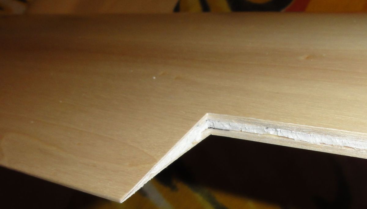

Druga strona przyklejona. W miejscu kieszeni - pojawiły się wybrzuszenia :| Całość była szlifowana na zero (przynajmniej tak mi się wydawało - byłem wręcz pewien!).
33.JPG [ 48.63 KiB | Przeglądany 13468 razy ]

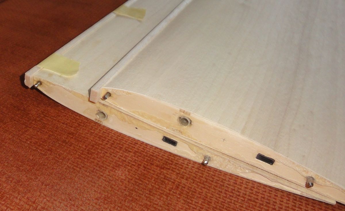

Okleiłem drugi rdzeń. Wyszło nawet ok, tylko miałem ten sam problem z wybrzuszeniami na kieszeni łącznika :evil: A przecież specjalnie szlifowałem do zadanego kształtu :!: Zauważyłem też, że więcej mgiełki wody na rdzeń daje gorsze rezultatu. Miałem w planie psiknąć raz a jak się rozpryskałem (bo klej przeterminowany, bo lepiej spieni) to na dziesięciu razach się skończyło ;)

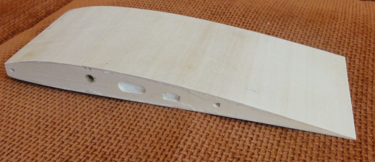

Następnie ustaliłem odpowiednie wzniosy skrzydeł na desce i wkleiłem kieszenie bagnetu (poliuretan) oraz kołki ustalające.

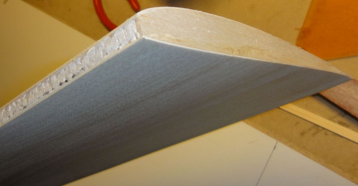

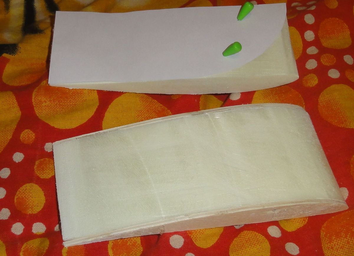

Następnie końcówki skrzydeł - wykonane z laminowanego styroduru. Na zdjęciach jeszcze przed końcowym szlifowaniem:
36.JPG [ 124.43 KiB | Przeglądany 13383 razy ]
37.JPG [ 97.35 KiB | Przeglądany 13383 razy ]

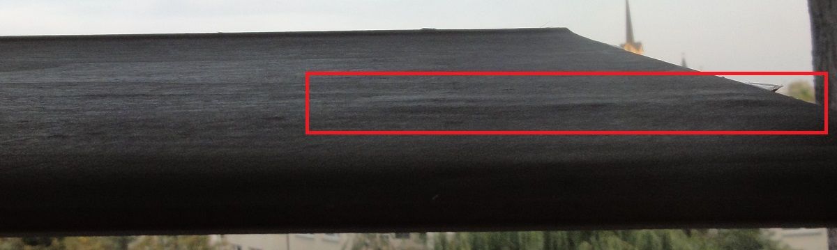

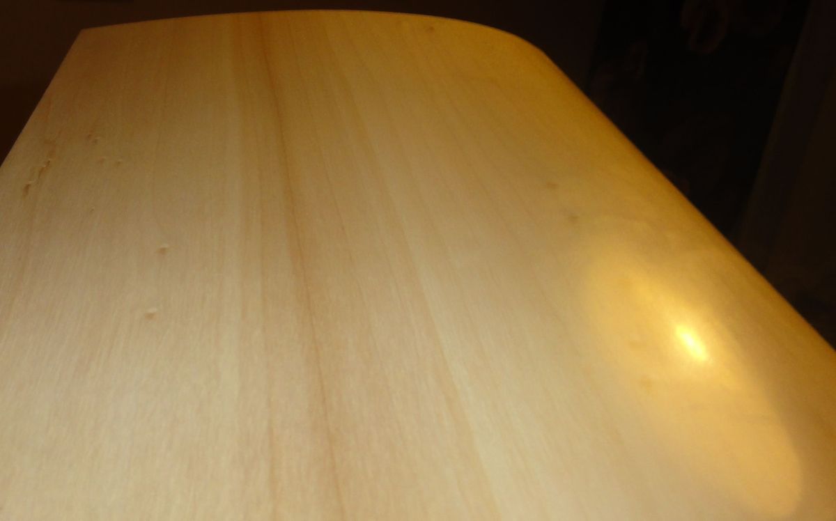

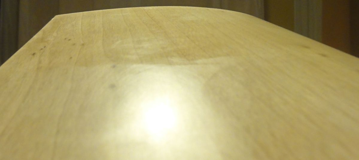

Następnie pokryłem płaty specjalnym lakierem z wypełniaczem celulozowym z art Hobby. Najpierw dwie warstwy, szlifowanie i warstwa końcowa. Nie wiem co zrobiłem nie tak, ale nie wypełniły mi się ubytki w fornirze - widać podłużne bruzdki:
39.JPG [ 63.37 KiB | Przeglądany 13202 razy ]
Ilość użytego lakieru prawidłowa. Może za mało szlifowałem przed ostatnim lakierowaniem? Przetarłem tak aby nie było błyszczącego się lakieru. Może powinienem odpylić na mokro zamiast na sucho? Bałem się wilgoci bo kiedyś skrzydło zwichrowało mi się podczas bejcowania (była nieco inna sytuacja ale strach pozostał ;).
Wg zaleceń teraz powinno się przeszlifować płat papierem 500 do 800. Na centropłacie zrobiłem próbę szlifowania a następnie polerowałem lakier i faktycznie - wyszło lustro ale ciągle z bruzdami :cry:
40.JPG [ 69.36 KiB | Przeglądany 13202 razy ]
I teraz nie wiem, czy możliwym jest aby wyszła równa powierzchnia. Zakładam że tak, ale malować raz jeszcze to kolejne gramy masy (po lakierowaniu każdy płat "przytył" 30g.). Chyba że mocno zeszlifuję położony lakier, tak aby wystawał gdzieniegdzie już fornir i raz jeszcze polakieruję płaty licząc na poprawę. Sam nie wiem...
