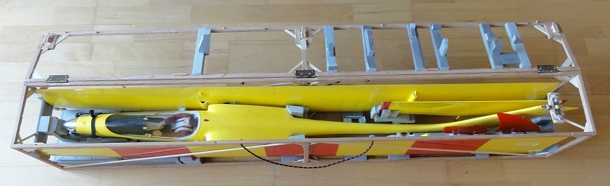

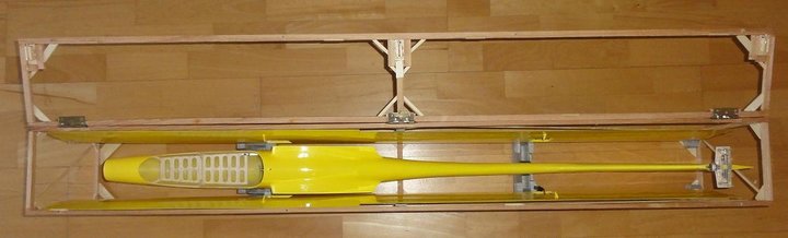

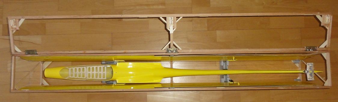

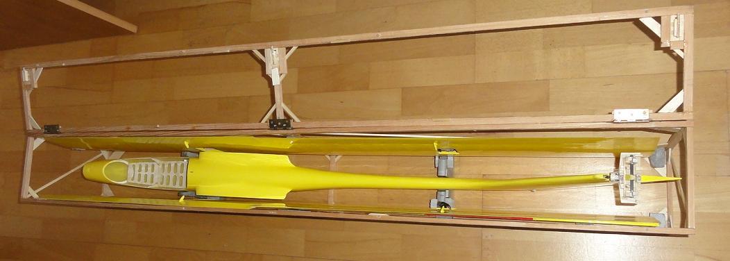

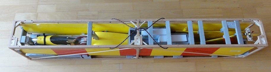

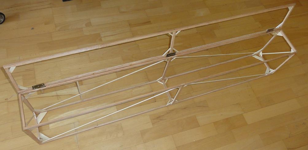

Zwróć uwagę, że to zdjęcie zrobione zostało podczas ustalania pozycji zawiasów. Zobacz dwa zdjęcia niżej - tam skrzynia już jest po wzmocnieniach

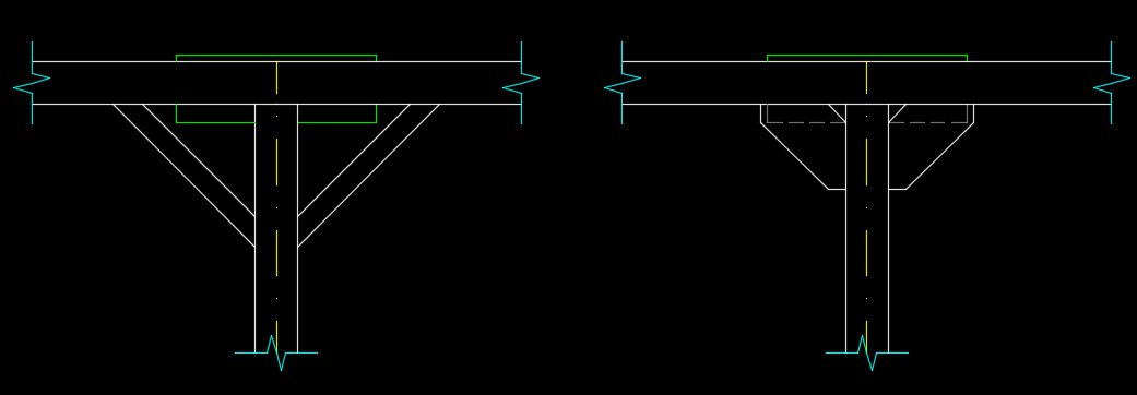

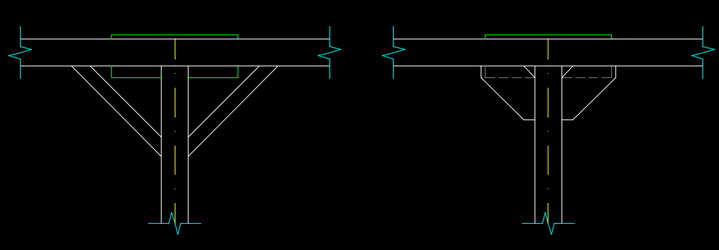

Pełny trójkąt bardziej wzmacnia niż połączenie punktowe co daje listewka.
Post: 28 maja 2015, o 19:40

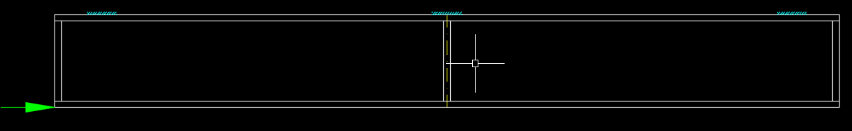

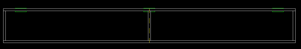

To tak naprawdę nie jest połączenie punktowe. Klejona długość to "przekątna" (a pierwiastek z 2) ≈8,5 [mm]. W moim układzie punkty podparcia są dalej rozstawione w stosunku do tego co narysowałeś - będą mniejsze naprężenia. A żeby nie być gołosłownym, i z racji takiej, iż w pracy mam dostęp do odpowiedniego oprogramowania, przedstawię obliczenia.
Najpierw założenia co do modeli:
Obliczam zamykanie (wieko) które wykonane jest zgodnie z proporcjami, posiada 3 zawiasy, i nie ma żadnych wzmocnień w narożnikach. Przyjmuję że pod zawiasami nie ma nacięć
26.png [ 5.35 KiB | Przeglądany 18914 razy ]

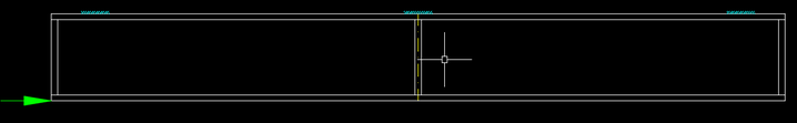

Warunki brzegowe:
Materiał izotropowy. Utwierdzenie w miejscach 3 zawiasów (żadnych stopni swobody). Siła przyłożona w lewym dolnym punkcie konstrukcji, działająca wzdłuż wieka. Połączenia elementów - wytrzymałość przynajmniej taka jak materiału rodzimego
28.png [ 5.05 KiB | Przeglądany 18914 razy ]

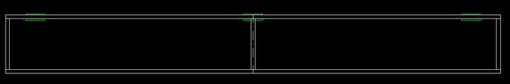

Następnie powstają dwie wersję - pierwsza (obecna) i druga z wzmocnieniami które naszkicowałeś (proporcje wzięte z rysunku). Nie mogą one być całkiem pełne, ponieważ w narożnikach znajduje się klej łączący "główne elementy". Ale to bez znaczenia z punktu wytrzymałościowego. Przyjmuję grubość pełnego wzmocnienia taką samą jak grubość listewki pierwszej wersji
27.png [ 16.59 KiB | Przeglądany 18914 razy ]

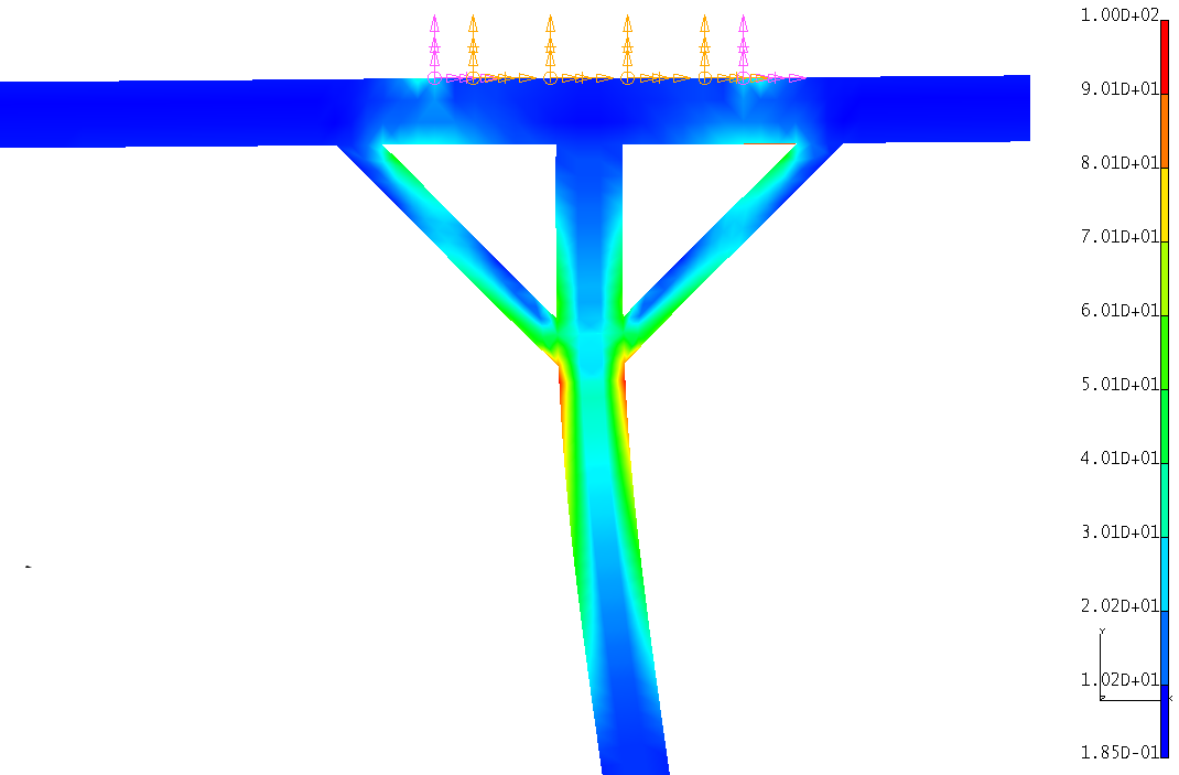

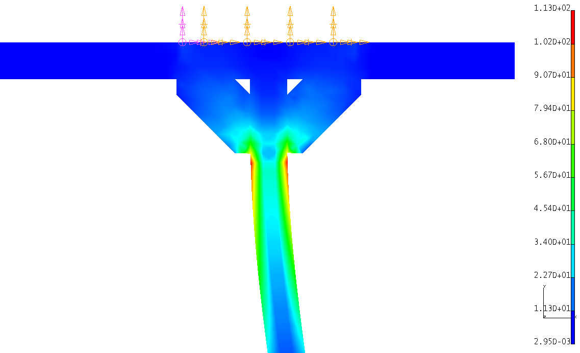

Obliczenia wykonano metodą elementów skończonych. Na poniższych screen-ach wyniki
29.png [ 75.42 KiB | Przeglądany 18914 razy ]
30.png [ 62.85 KiB | Przeglądany 18914 razy ]
Kolorami przedstawiono naprężenia zredukowane. Po prawej stronie jest legenda. Na pierwszym screenie widać że największe naprężenia wynoszą 100. Celowo pomijam jednostki - nie jest to ważne. Wartość siły dobrana tak aby wyszło równo 100 (%). Na kolejnym screen-ie naprężenia zredukowane wynoszą o 13 więcej. Widać również, że naprężenia we wzmacniającym elemencie w 1szym przypadku są wyższe niż w drugim ale to bez znaczenia, bo i tak w tym miejscu nie są najwyższe. Maksymalne wartości występują tuż za wzmocnieniem (co jest normalne).

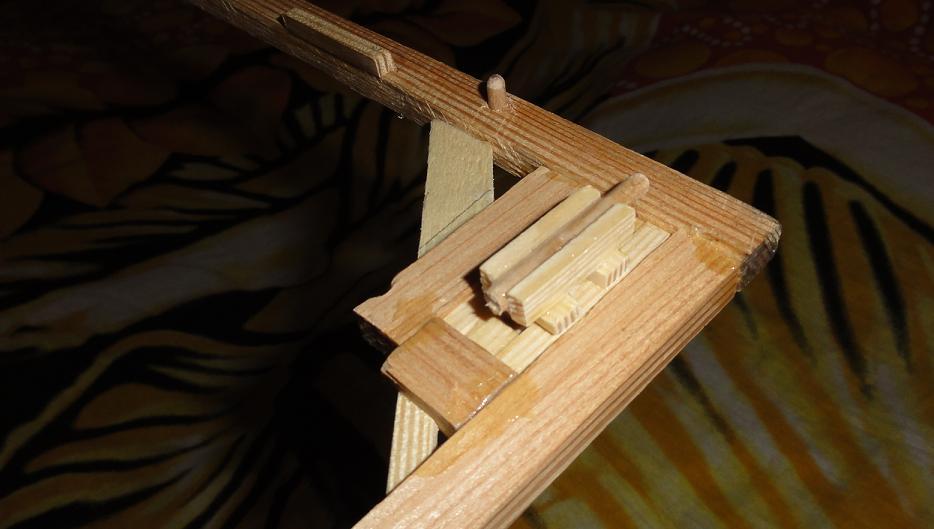

Tak przedstawiają się zamki od wewnątrz. Całość przesuwa się bez zacięć z nieznacznym oporem (zabezpieczenie przed samoczynnym otwieraniem)
26.JPG [ 46.91 KiB | Przeglądany 18868 razy ]

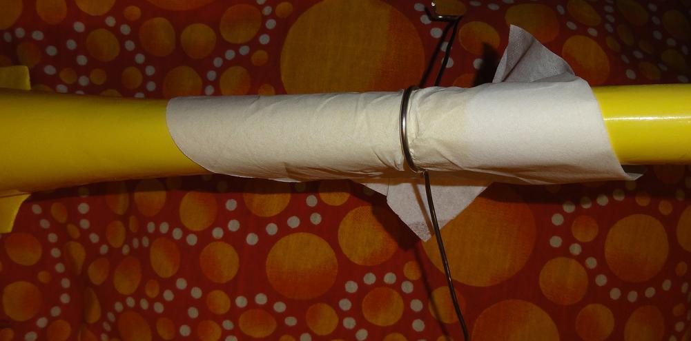

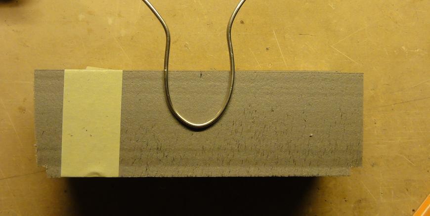

Następnie zabrałem się za wykonanie powiedzmy "kieszeni odstawczych" dla kadłuba i skrzydeł. Wykonałem je ze styroduru a dany przekrój uzyskiwałem za pomocą drutu cynowego
Komentarz: Chusteczka na wszelki wypadek - aby nie porysować kadłuba
27.JPG [ 46.11 KiB | Przeglądany 18868 razy ]
28.JPG [ 39.61 KiB | Przeglądany 18868 razy ]
O ile dla kadłuba ma to sens to przy skrzydle jest już ciężej. Za drugim razem, doklejałem "płaskie" kawałki styroduru blokując przemieszczenia w danych punktach w jednym kierunku. Wyszło dużo szybciej, łatwiej i lepiej. Na chwilę obecną tak to wygląda:

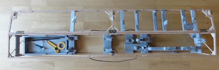

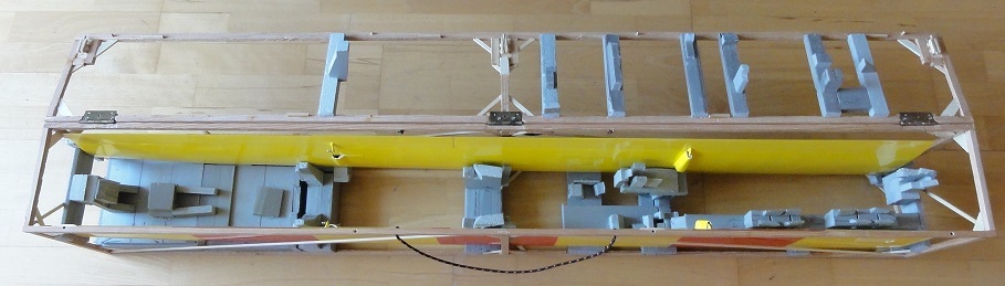

Dokleiłem co tam trzeba było i skrzynia w dużej części gotowa.
W przedniej części (po lewej) zrobiłem "pudełko" na akcesoria do modelu (łączniki, taśma, śruby do mocowania kierunku itp.)
31.JPG [ 85.39 KiB | Przeglądany 18775 razy ]
Na "pudełko" przychodzi pokrywa i można wkładać skrzydła które blokują wieko
32.JPG [ 82.77 KiB | Przeglądany 18775 razy ]

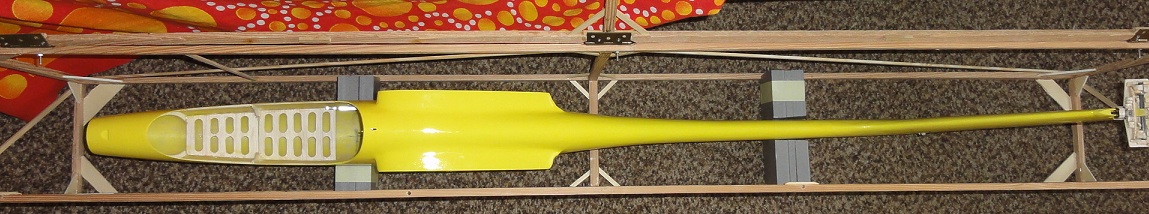

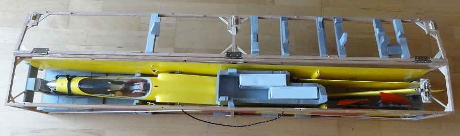

Wkładam kadłub, statecznik i końcówki skrzydeł (w dowolnej kolejności)
33.JPG [ 84.94 KiB | Przeglądany 18775 razy ]

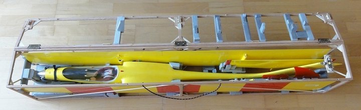

Zamykam skrzynkę i jednocześnie od góry przychodzą elementy blokujące położenie wszystkich elementów
35.JPG [ 78.79 KiB | Przeglądany 18775 razy ]

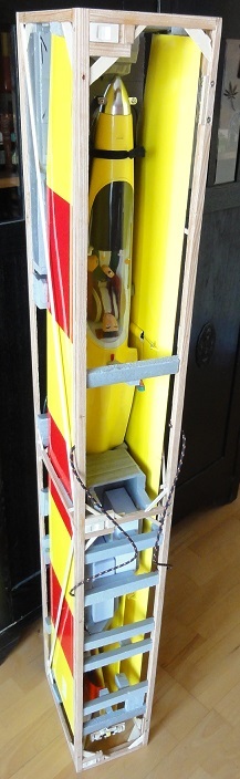

Blokada położenia elementów jest po to aby można było postawić skrzynię pionowo
36.JPG [ 64.21 KiB | Przeglądany 18775 razy ]

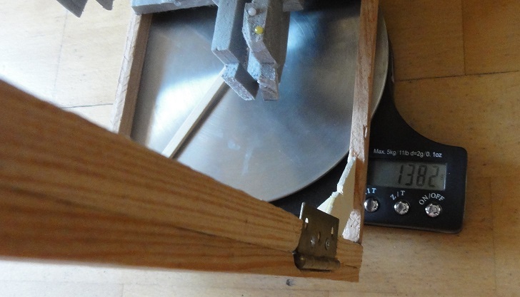

Na chwilę obecną sama skrzynia waży poniżej 1,4 [kg]
37.JPG [ 88.58 KiB | Przeglądany 18775 razy ]

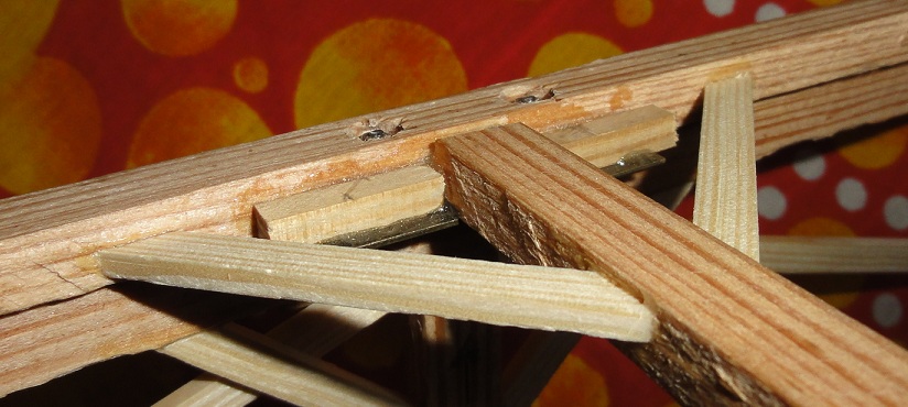

Nie no, oczywiście że nie szkielecior ;) Planowo całość ma być obciągnięta materiałem (klejone). Robiłem już próby kleju ale nie wyrobiłem się przed wyjazdem w Bieszczady. I nawet dobrze, ponieważ wyszło kilka zmian. Pudło, przy podnoszeniu za środek dobrze "pracuje" ale jak podeprę je tylko na końcach (np. postawię w aucie) to wybaczają się rozpórki z listewek - chyba wykrzyżuję je i może wzmocnię gdzie tam będzie trzeba. Możliwe, że do transportu pionowego zrobię jakąś wnękę (chwyt) - to jeszcze pomyślę w trakcie eksploatacji - stąd oklejenie będzie nieco później.

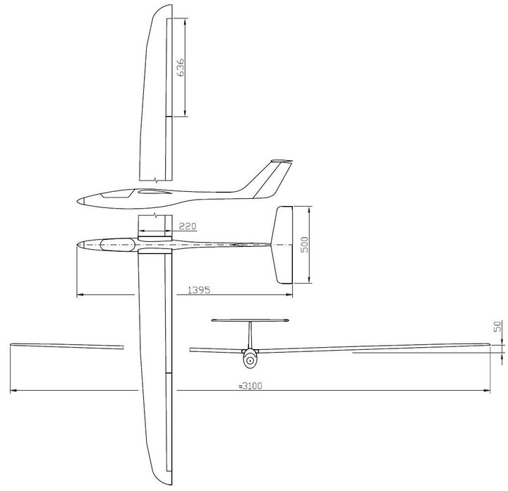

Model ma rozpiętość 3,1 [m] przy długości ≈1,4 [m] (tutaj wymiary)
Wymiary skrzyni to 1470x275x175 [mm].
