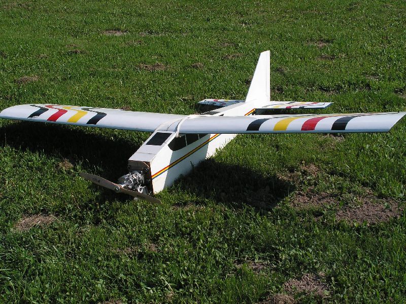

Milo może coś takiego na Żarze widziałem chyba za 800 zł rozpiętość dwa metry prosta konstrukcja silnik do niego spokojnie ten twój wystarczy ze sporym zapasem do ciągnięcia szybowców a jak Ci szybowce przytyją do większej wagi to tylko wymiana silnika na 50cc .
pict0060.jpg [ 240.86 KiB | Przeglądany 3154 razy ]

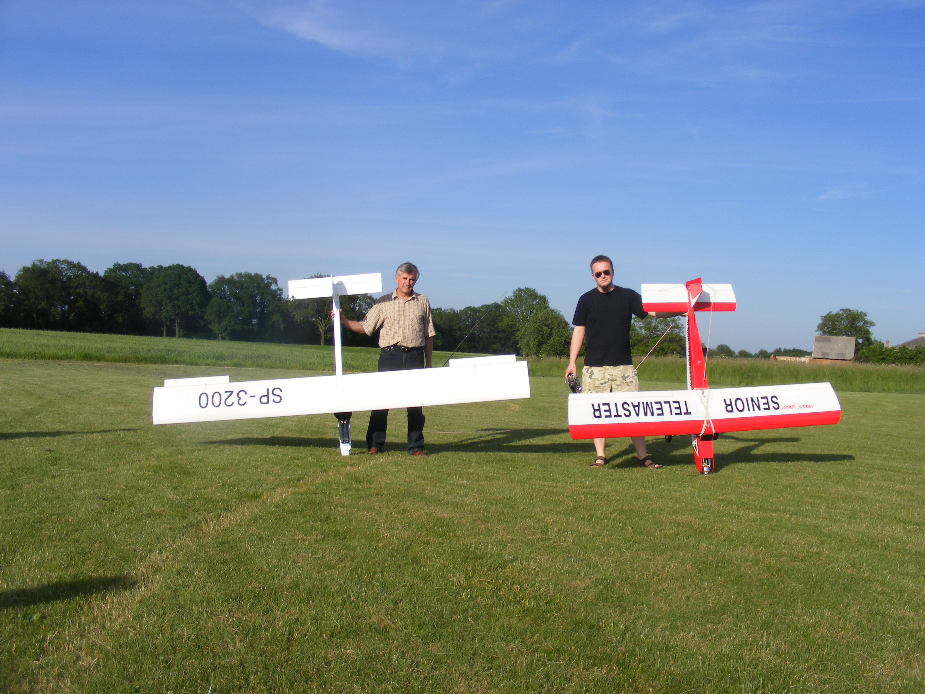

Silnik mojego holownika Senior Telemaster ma pobór mocy ( próba statyczna na ziemi ) 1,7 kW czyli nieco ponad 2 KM . Samolot w tym rozmiarze z Twoim silnikiem byłby na początek dobry ale bez szału, szybowce ok . 3m. Przyszłościowo po zamontowaniu motoru pow. 40 ccm ciągnął by bez problemu większe szybowce .
DSCF9317.JPG [ 1.38 MiB | Przeglądany 3146 razy ]
