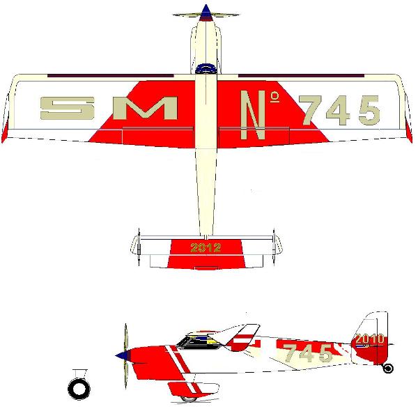

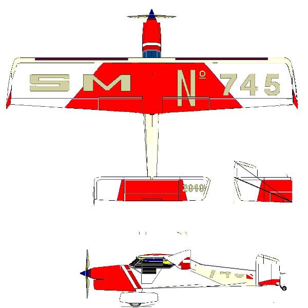

Oglądając na Forach filmiki z holowania zacząłem się też przymierzać do budowy holownika. Jeszcze nie teraz budować, ale już kombinować.
Pokażę o czym myślałem:
Now_holownik 1.JPG [ 35.94 KiB | Przeglądany 2138 razy ]
Now_holownik2.JPG [ 35.61 KiB | Przeglądany 2138 razy ]
Post: 5 cze 2012, o 20:21
Posty: 63
Lokalizacja: Radawiec
Co bym zmienił: dłuższe ramię stateczników to raz, a dwa - nie ma sensu się bawić w podwójny statecznik pionowy. Dochodzi sporo komplikacji z napędem steru kierunku, a zwykły statecznik jak w Telemasterze z czymś na zasadzie odciągów (żeby nie złamała go linka) spokojnie daje radę. Nie mieliśmy nigdy problemu z holowaniem, więc sądzę że to będzie spora komplikacja a zysk z niej niewielki.
Post: 5 cze 2012, o 20:36
Paweł W. pisze:
Taki podwójny zamierzałem, bo widziałem na filmach jak hol zawadza o statecznik pionowy, ale z tymi (z linek?) odciągami to dobry pomysł i jak Piszesz sprawdzony.
Paweł W. pisze:
Czy mam to rozumieć jako dłuższy ogon czy większą rozpiętość statecznika poziomego?
Post: 5 cze 2012, o 22:44
Posty: 63
Dłuższy ogon. Jesli chodzi o odciągi - linka zazwyczaj i tak wychodzi wysoko ponad stateczniki, więc to tylko dodatkowe zabezpieczenie. W Telemasterze za "odciągi" robią 2 pręciki węglowe 2mm.
Post: 6 cze 2012, o 17:49
Paweł W. pisze:
Dłuższy ogon.
To co pokazałem to pierwsze szkice. Nie kalkulowałem jeszcze proporcji, ale jak spojrzałem na rysunki pod tym kątem - to słuszna uwaga.
Paweł W. pisze:
Na filmie z kamery umieszczonej nad kabiną widziałem jak hol co chwila zawadzał o statecznik pionowy i serce mi stawało, że za chwile się złamie. Stąd mój pomysł Rozwiązanie napędu podwójnego steru kierunku wcale nie jest takie skomplikowane.
Paweł W. pisze:
To dobry i prosty sposób. Zazwyczaj proste rozwiązania są rzeczywiście najlepsze.
