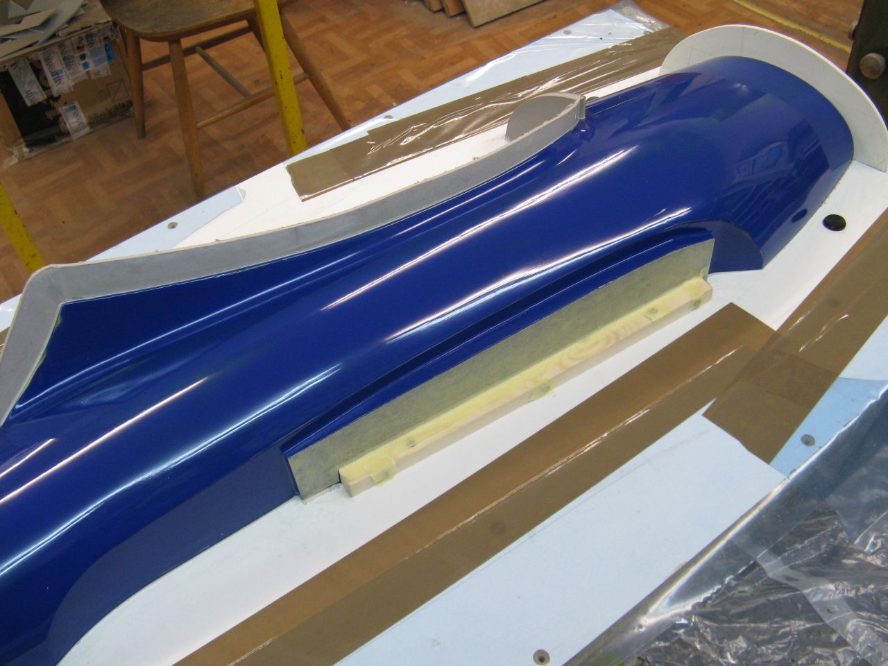

Aby formy ładnie się schodziły, zastosowałem plastikowe nóżki od mebli jako kołki ustalające. Przed położeniem żelkotu narzędziowego zrobiłem dodatkowe podziały formy, bo trudno byłoby w formie całościowej odformować np. przejście kadłub - skrzydło. Jest z tym trochę gimnastyki, ale mam nadzieję, że koncepcja jest słuszna i dalej będę podążał tą drogą :mrgreen: .Po zawoskowaniu kopyta położyłem dodatkowo warstwę alkoholu poliwinylowego jako rozdzielacza, bo farba akrylowa, którą pomalowałem kopyto, słabo chłonie wosk i pewnie forma skleiłaby się z kopytem. Żelkotu na połówkę poszło 125ml.

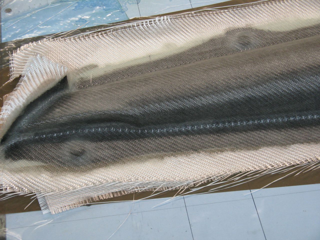

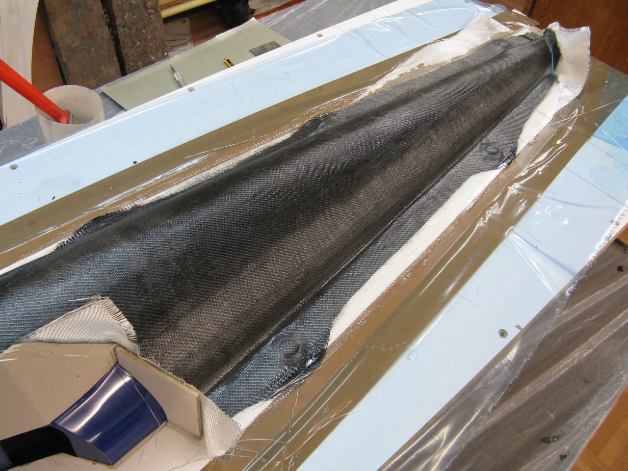

Kładzenie laminatu rozpoczynam od wykonania łagodnych przejść w newralgicznych miejscach formy przy pomocy szpachlówki z żywicy epoksydowej zagęszczonej krzemionką (Aerosil). To dość istotne, bo tkanina nie zawsze chce się ułożyć w narożnikach formy, a pierwsza warstwa laminatu decyduje o wytrzymałości formy i należy dbać, by nie było bąbli powietrza między żelkotem i tkaniną. Na pierwszą warstwę idzie jedna tkanina 110g/m2 i jedna 163g/m2 , a następnie 3 X 280. Na kolejnych zdjęciach widać jak były kładzione kolejne warstwy.

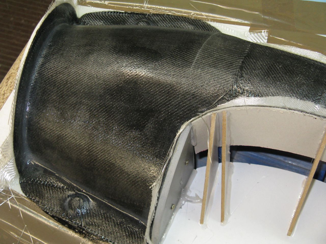

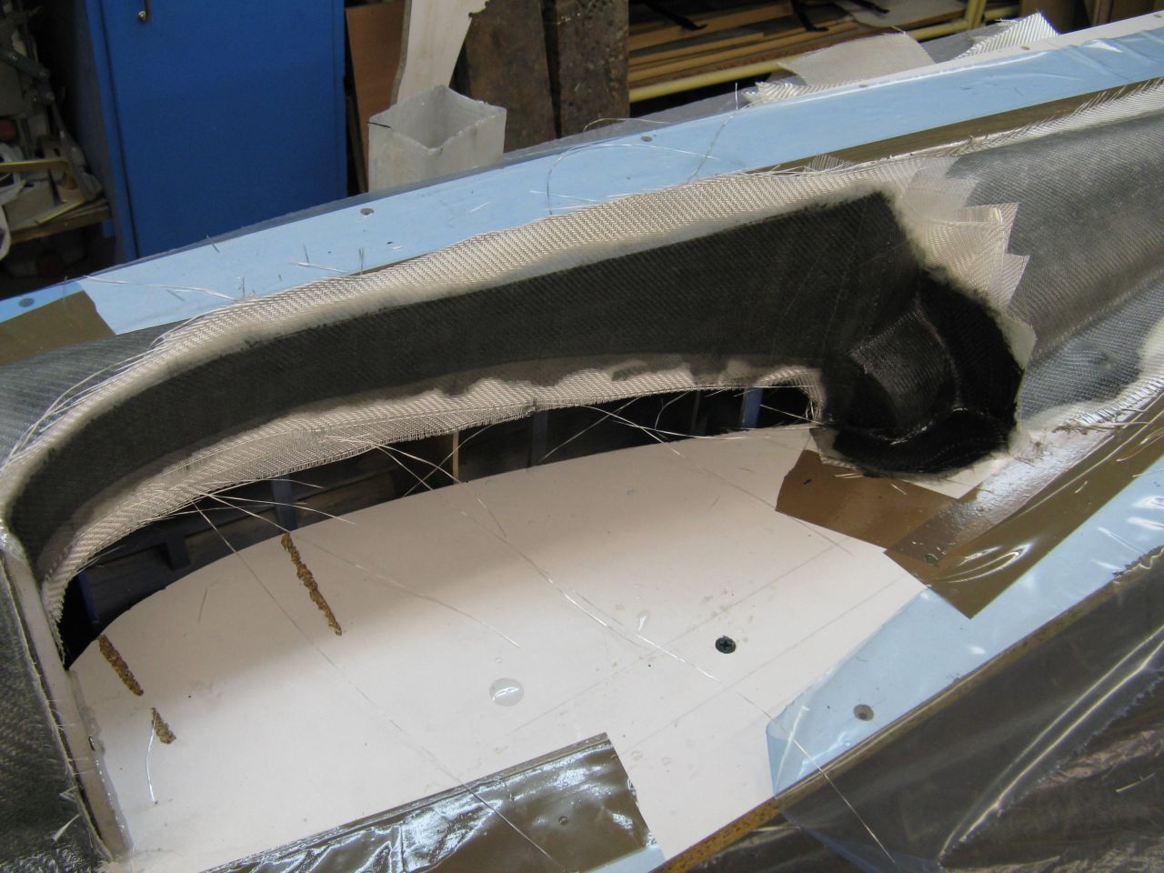

Teraz musiałem dokończyć laminowanie połówki kadłuba, zakładając część przejścia kadłub-skrzydło i końcówkę kadłuba.
Czyli znowu wosk, alkohol poliwinylowy, żelkot narzędziowy i tkanina szklana 110 i 163 po dwie warstwy każdej.

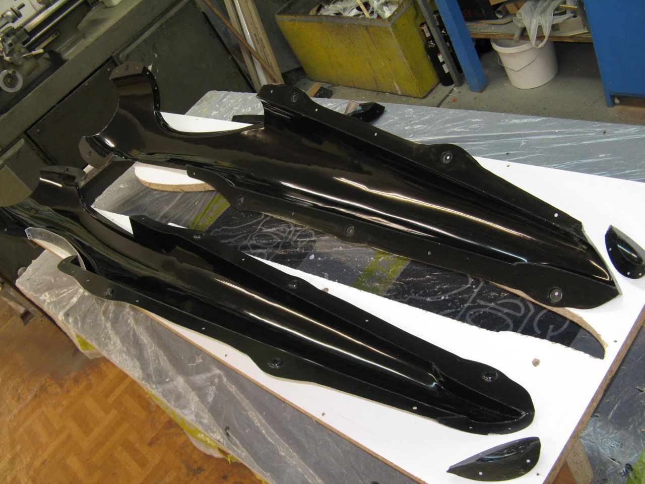

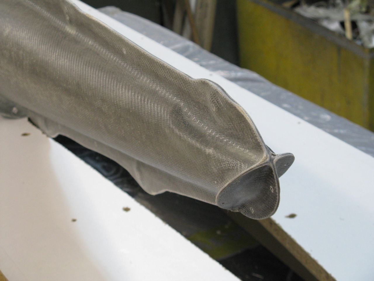

Po obcięciu naddatków laminatu, przyszedł czas na odformowanie.
Na zdjęciach widać podziały formy w okolicach przejścia kadłub-skrzydło i w części ogonowej, który to podział ma zadanie ułatwienie sklejenia połówek kadłuba w formie. Dojście do końca kadłuba z racji jego kształtu i wymiaru jest dość problematyczne, więc postanowiłem zrobić otwartą końcówkę formy, którą potem zakleję jak już będzie kadłub w całości.
