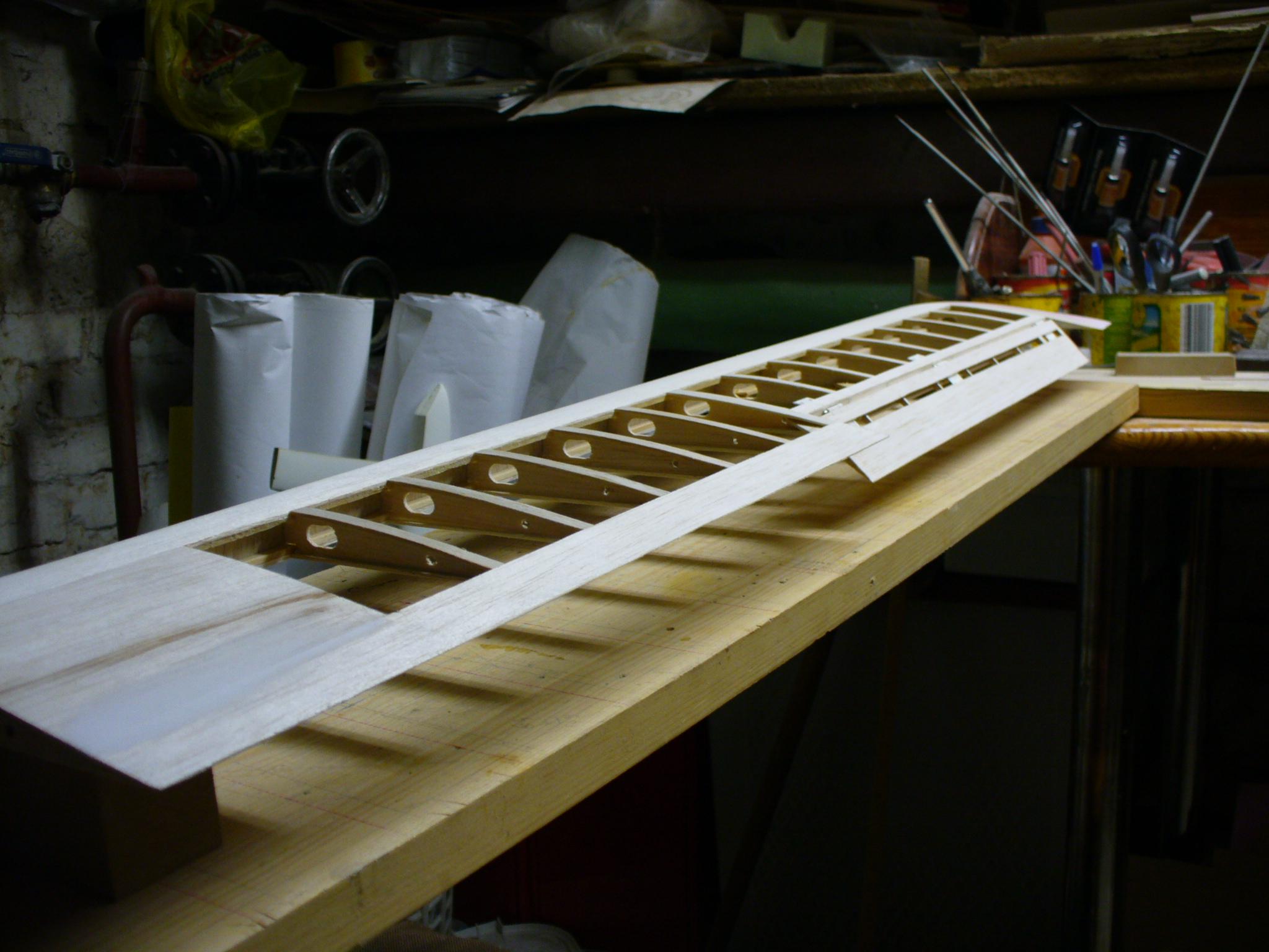

Spływ po wyschnięciu kleju został wstepnie delikatnie obrobiony. Przykleiłem górne pokrycie płata w części przykadłubowej. Powoli przyklejam nakładki na żeberka - listewki balsowe 1,5x6. Pierwsza przymiarka płata do kadłuba z docelowym bagnetem. Uff, wszystko pasuje.
p1050401q.jpg [ 218.75 KiB | Przeglądany 12888 razy ]

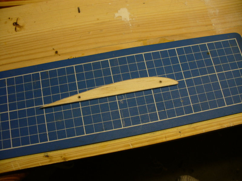

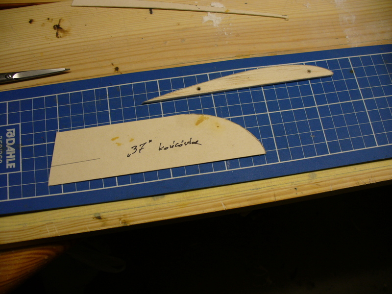

Na początek przenosimy na balsę 3 mm zarys profilu, pomniejszonego o 0,5 mm na całym obwodzie. Końcówka będzie zrobiona ze styroduru, przelaminowana tkaniną 130 g/m^2. Projektujemy sobie również kształt zakończenia płata. Wycinamy szablon z grubego kartonu. Zapewni on nam powtarzalność elementu.
p1050404z.jpg [ 116.8 KiB | Przeglądany 12888 razy ]
Shot at 2011-10-19
p1050405nc.jpg [ 244.94 KiB | Przeglądany 12888 razy ]
Shot at 2011-10-19

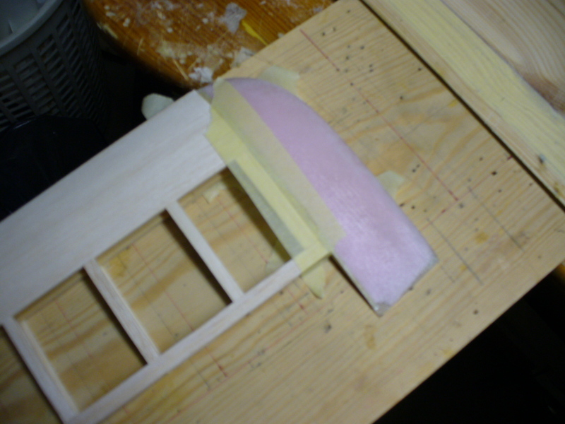

Na kawałku styroduru o prostych bokach, nanosimy obrys końcówki i przyklejamy żeberko balsowe na soudal poliuretanowy. Wszystko dociskamy szpilkami, igłami lub taśmą.
p1050406p.jpg [ 271.94 KiB | Przeglądany 12888 razy ]
Shot at 2011-10-19

Na następnym zdjęciu gotowe jarzmo serwa i dodatkowe wzmocnienie płata w części przylotkowej.
p1050412e.jpg [ 307.69 KiB | Przeglądany 12886 razy ]
Shot at 2011-10-19

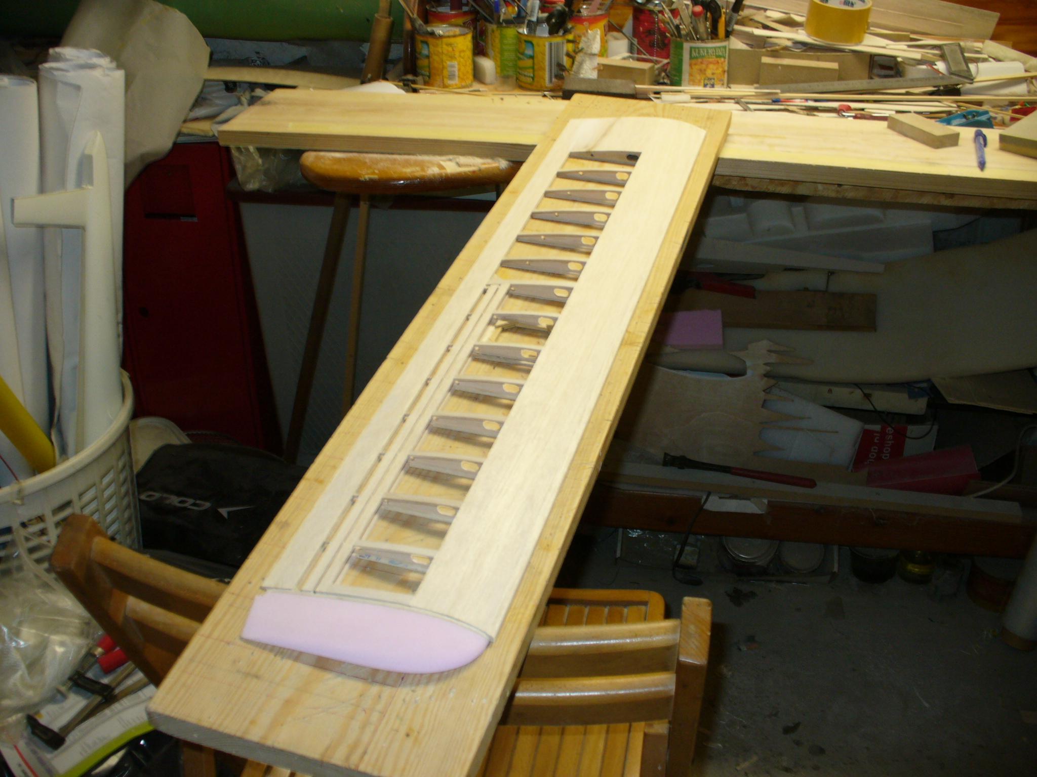

I jeszcze płat w całej okazałości, z końcówką już wyszlifowaną. Teraz laminowanie.
p1050413nh.jpg [ 259.96 KiB | Przeglądany 12886 razy ]
Shot at 2011-10-19

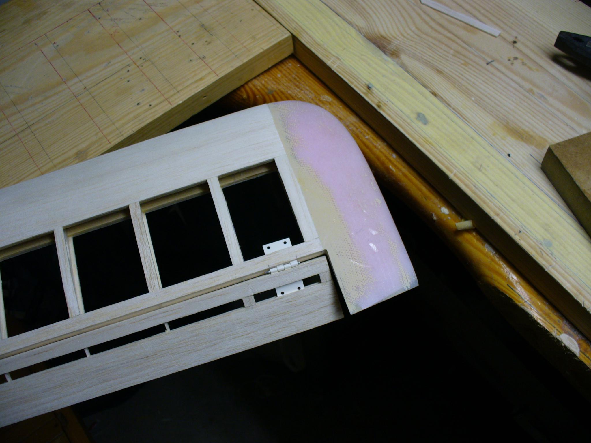

Końcówka płata po wstępnym obrobieniu, została przyklejona do płata. Klej soudal poliuretanowy.
p1050433r.jpg [ 198.79 KiB | Przeglądany 12886 razy ]
Shot at 2011-10-23

Post: 25 paź 2011, o 17:49
Przestrzenie między balsowymi listewkami zostały wypełnione balsą. Po wyschnięciu oszlifowane z lekkim skosem w kierunku dolnej powierzchni płata i lotki. Czas na przymiarkę lotki.
p1050439zlp.jpg [ 223.88 KiB | Przeglądany 12885 razy ]
Shot at 2011-10-25
Końcówka skrzydła przyklejona. Została wyrównana jej cała powierzchnia i dopasowana do reszty płata - tutaj niezastąpiona szpachlówka samochodowa.
p1050438n.jpg [ 245.93 KiB | Przeglądany 12885 razy ]
Shot at 2011-10-25
