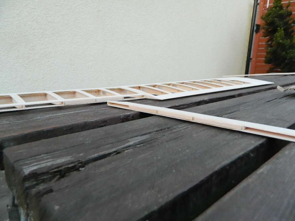

MarekJ pisze:
Ze zdjęcia często trudno ocenić pewne szczegóły ale wydaje mi się, że od końca żebra do krawędzi spływu jest trochę za dużo tego materiału. Przy tej cięciwie i profilu zwykle wystarcza 6-7 mm. Ale może to tylko złudzenie....
Może trochę tak ;) , ale tak wychodzi z wyrysowanego profilu....no może biorąc pod uwagę moje błędy kreślarskie, z 2-4 mm mniej.
CD
Górna część lotki przyklejona - niezawodny 66A....jednak, przyklejony również górny dźwigarek przylotkowy. Teraz czas na nakładki na żeberkach, szlifowanie wszystkiego, odcięcie lotki i połączenie obu części płata razem.
CDN
