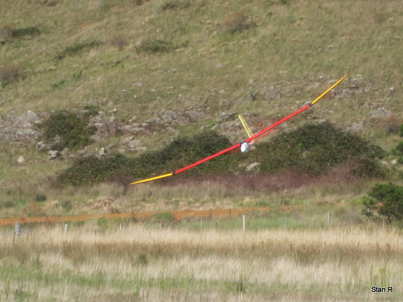

Luke, opisze z wielka przyjemnoscia, mam Blejzyka First i mamy ich duzo tu w Australi. Pieknie latajacy szybowiec.
Wyjezdzam tylko na jeden dzien, jutro wracam.
IMG_1104.JPG [ 120.16 KiB | Przeglądany 14741 razy ]
IMG_1103.JPG [ 108.18 KiB | Przeglądany 14741 razy ]
Pozdrawiam Stan

Szybowiec First;
Po zbudowaniu (zlozeniu) pomierzylem kat zaklinowania i wynik byl 0 stopni. Wywazenie jest zalecane z tego co pamietam 85mm od krawedzi natarcia. Wrazenia po pierwszych oblotach:
Model szybki do lotow w kazdych warunkach i kazdym wietrze. Idealny na zbocze.
A ja chcialem model do latania w termice i pierwsza zmiana jaka mi przyszla do glowy to podkladka
pod skrzydlo zeby zmienic kat natarcia na okolo 1.5 stopnia.
pierwsze rzuty z reki, i powinno to wygladac jak ponizej:
Przyklad – szybowiec ciezki na nos. Zeby utrzymac ten szybowiec w locie poziomym, czyli utrzymywac ciezki nos w odpowiedniej poziomej pozycji musimy ustawic trymerem sterwysokosci do gory. Zwiekszajac predkosc i powrot do do porzedniego ustawienia szybowiec idzie w gore, a nastepnie zaczyna pompowac. Wniosek- przy zwiekszaniu predkosci zwiekszamy efektywnosc juz wychylonego w gore steru wysokosci. Zaczynamy wywazanie; dla przykladu wyciagamy 10gr olowiu, pamietamy ze ster wysokosci mamy juz do gory.Po wyrzuceniu modelu powinnismy zmniejszyc wychylenie SW i bacznie obserwowac lot. Bardzo istotny jest ostanie kilka metrow. Model zwalnia i opada gwaltownie do ziemi.Wyjmujemy nastepne gramy olowiu i powtarzamy lot, zmnieszamy wychylenie SW itd. Az do momentu super duper bezblednego szybowania z jednakowa predkoscia i bardzo delikatnym przyziemnieniu. Idealne scenario jest jak SW jest w osi stabilizatora. Teraz dopiero model zaczyna latac i nie ma znaczenia czy SC jest w 35% czy tez 45%. To co my liczymy, zapas stabilnosci, neutralny punkt itd. sa to tylko wstepne teoretyczne wartosci do pierwszych ustawien modelu. Te prawdziwe znajdujemy dopiero podczas prob. Dokladnie taka sama sytuacja jest ze statecznikiem plywajacym tyle ze jest on bardziej efektywny.
Wracajac teraz do mojego szybowca FIRST (pierwszy). SC mam 95mm od krawedzi natarcia, wyjeta podkladka z pod skrzydla, ale kadlub wyginalem na goraco i kat zaklinowania mam 1,3 stopnia. Lata to pieknie, rozmawia ze mna w termice i goraco polecam.
Pozdrawiam Stan
