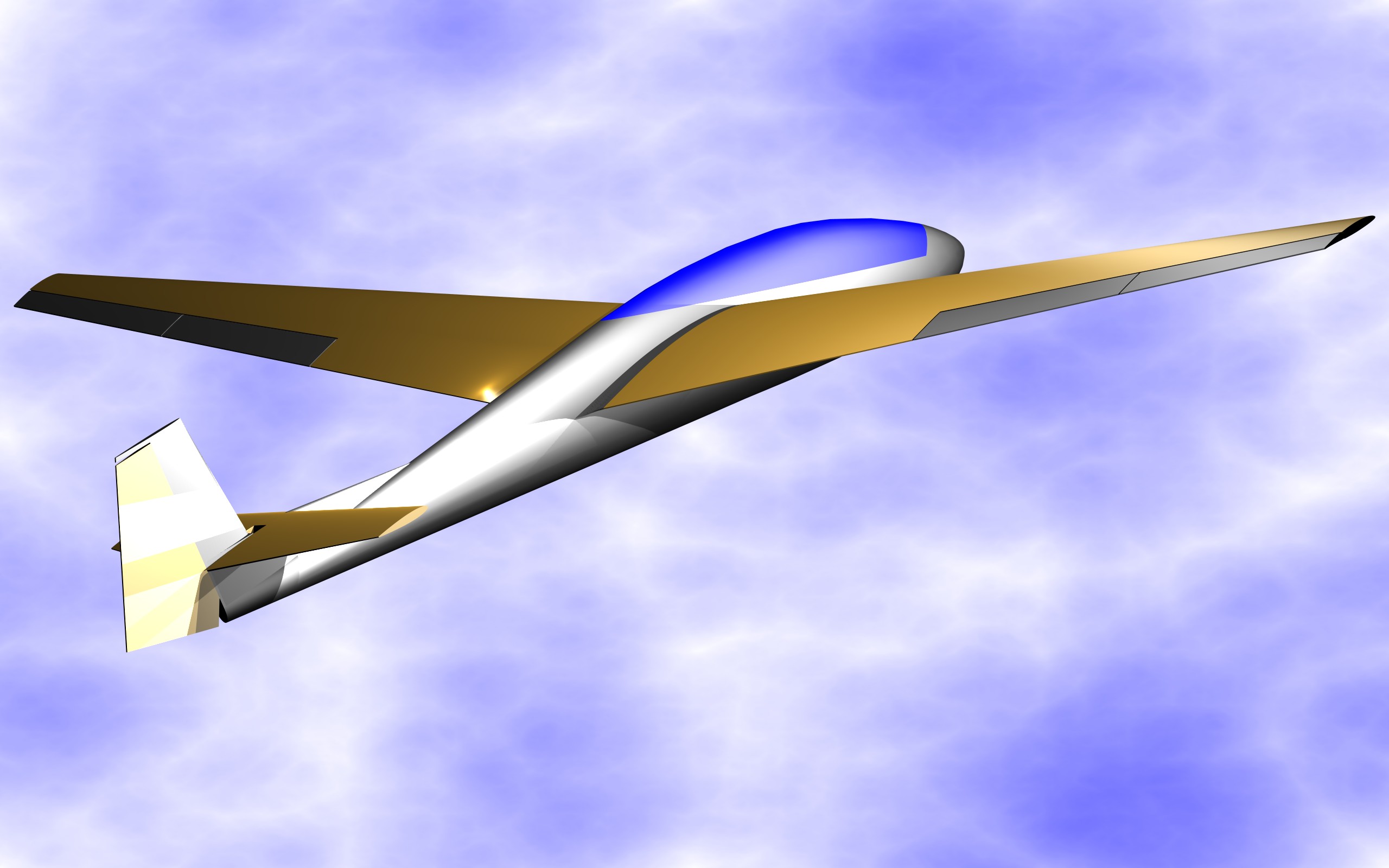

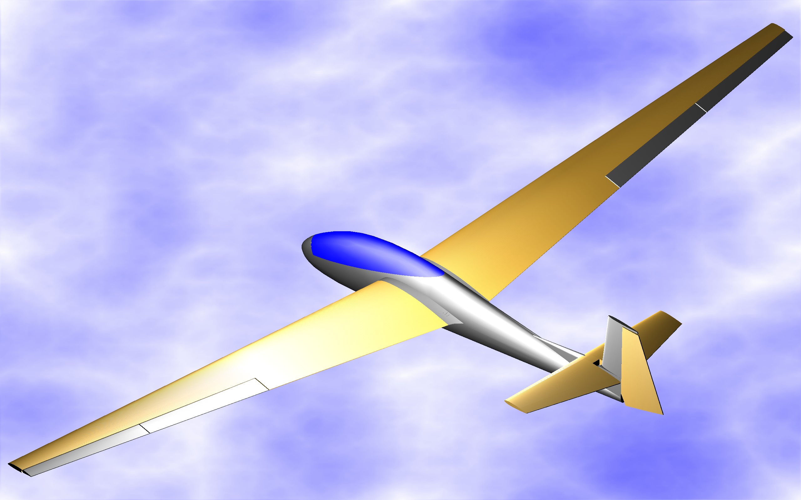

Mam nadzieję że będzie chciał latać :D
Rysując nowe skrzydła musiałem poprawić centropłat. Generalnie to jestem z poprawki zadowolony. Zmniejszyłem wznios o 0.5 st na stronę żeby nie było kłopotów z łącznikiem

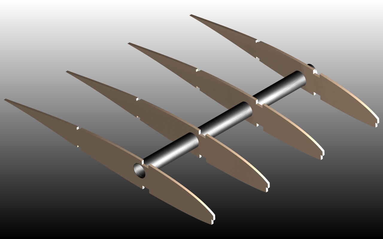

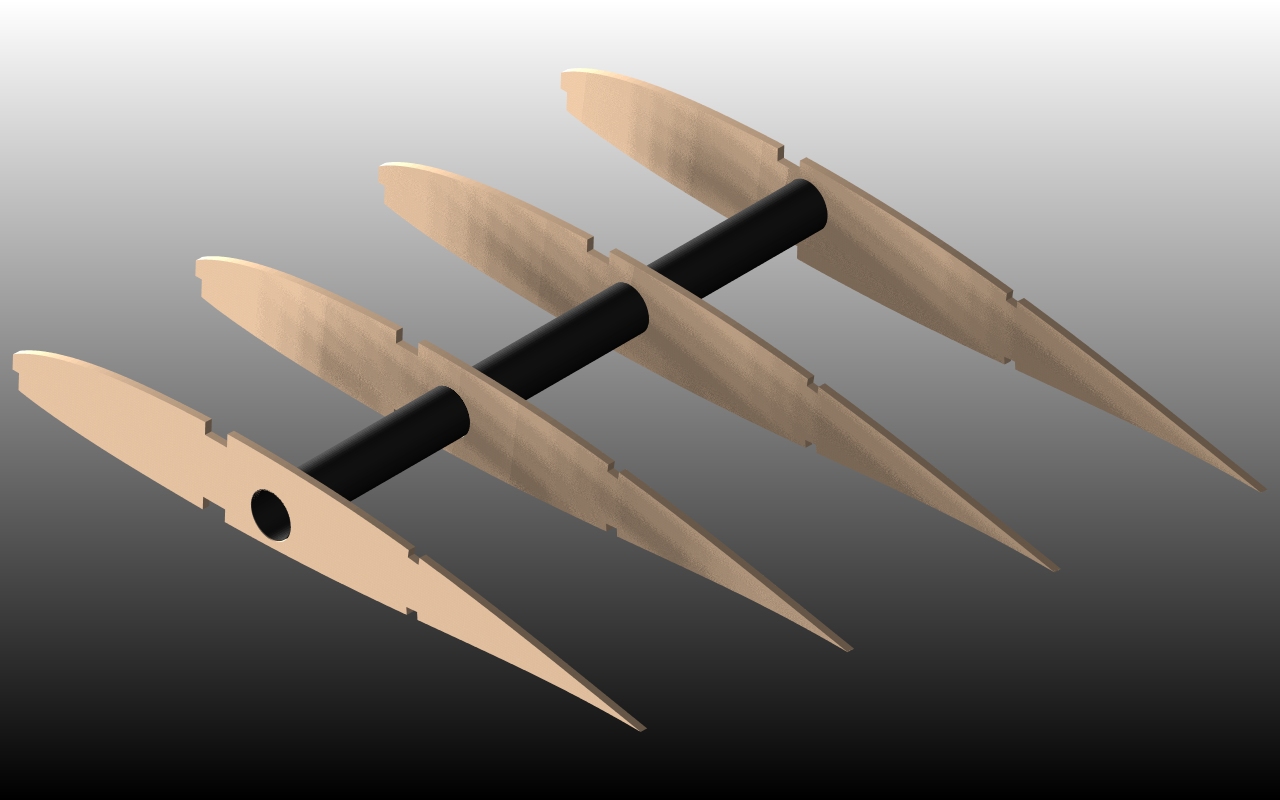

Post: 25 kwie 2012, o 21:15
Nie wiem co sądzić o tym łączniku.
zebra skrzydla bocian3d31.JPG [ 206.54 KiB | Przeglądany 10383 razy ]
zebra skrzydla bocian3d3d.JPG [ 225.83 KiB | Przeglądany 10383 razy ]
Post: 25 kwie 2012, o 21:21
przy krańcowym żeberku (gdzie rurka jest najwyżej) trochę "wąsko"

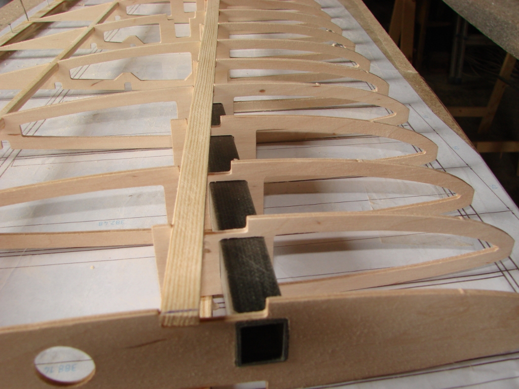

Post: 25 kwie 2012, o 22:04
Sławek zobacz jak to wygląda w Boćku z old gliders , jak dasz jak na screenach to spokojnie wytrzyma
Bocian łącznik.jpg [ 501.43 KiB | Przeglądany 10373 razy ]
Post: 25 kwie 2012, o 22:09
Widziałem Piter . Zastanawiam się właśnie nad tym.
Post: 25 kwie 2012, o 22:43
Sławek.
Może te dwa najbardziej osłabione żebra w każdym płacie "wyjąć" na końcu z rysunku i narysować na osobnej desce do wycięcia z innego materiału.
Tak bym zrobił "ręcznie". W CAD pewnie też można. Chyba, że piszę androny.
