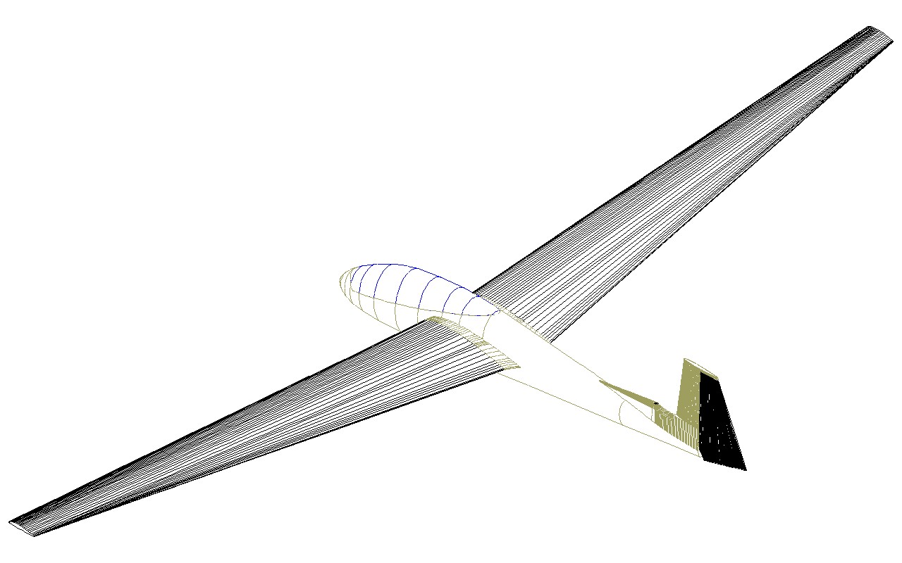

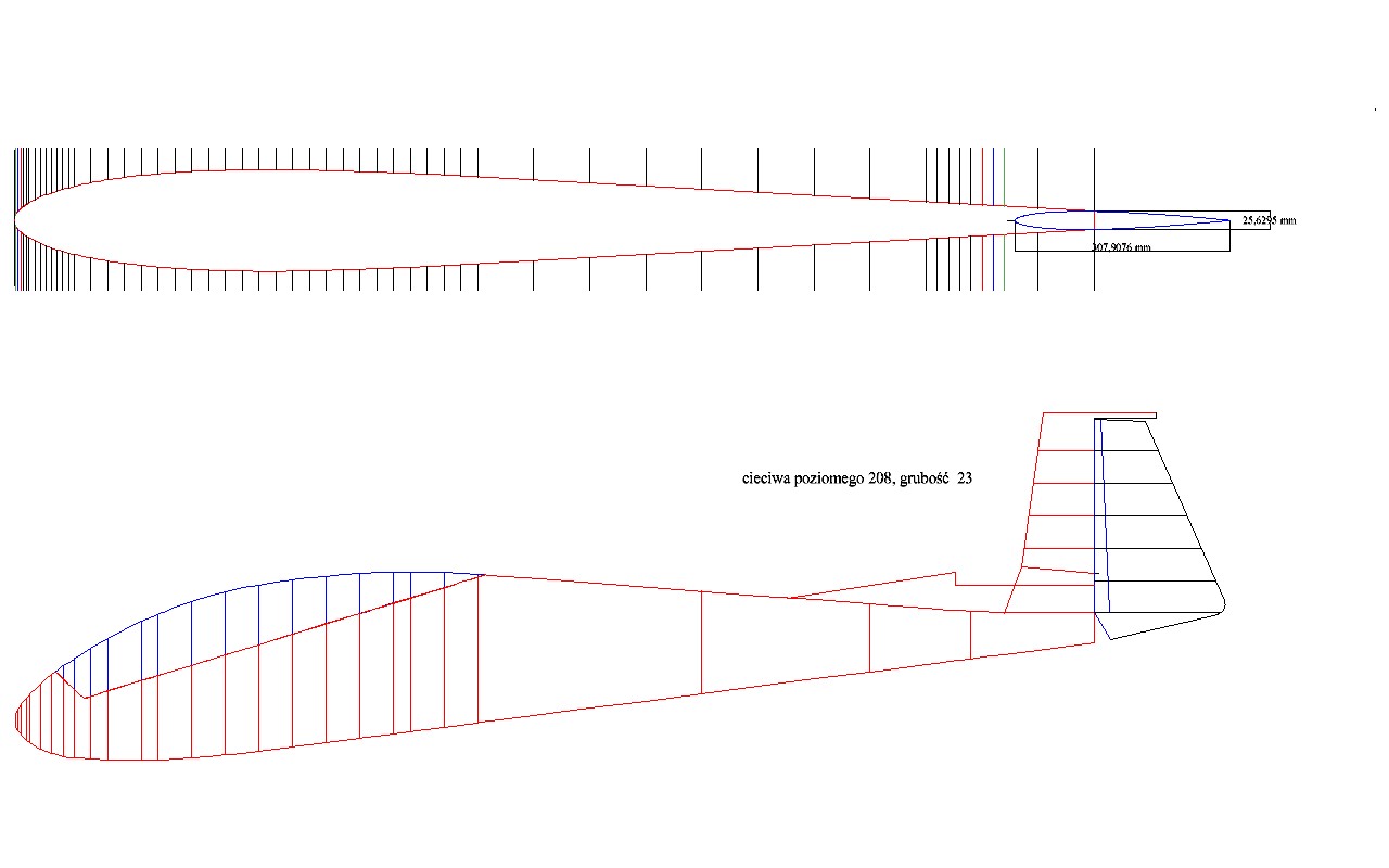

Wracając do Bociana, wstawiłem obrys profilu statecznika poziomego, wychodzi na to że to NACA0009. I bardzo dobrze :)
Drawing11.JPG [ 75.61 KiB | Przeglądany 11404 razy ]
Drawing2f.JPG [ 65.9 KiB | Przeglądany 11381 razy ]

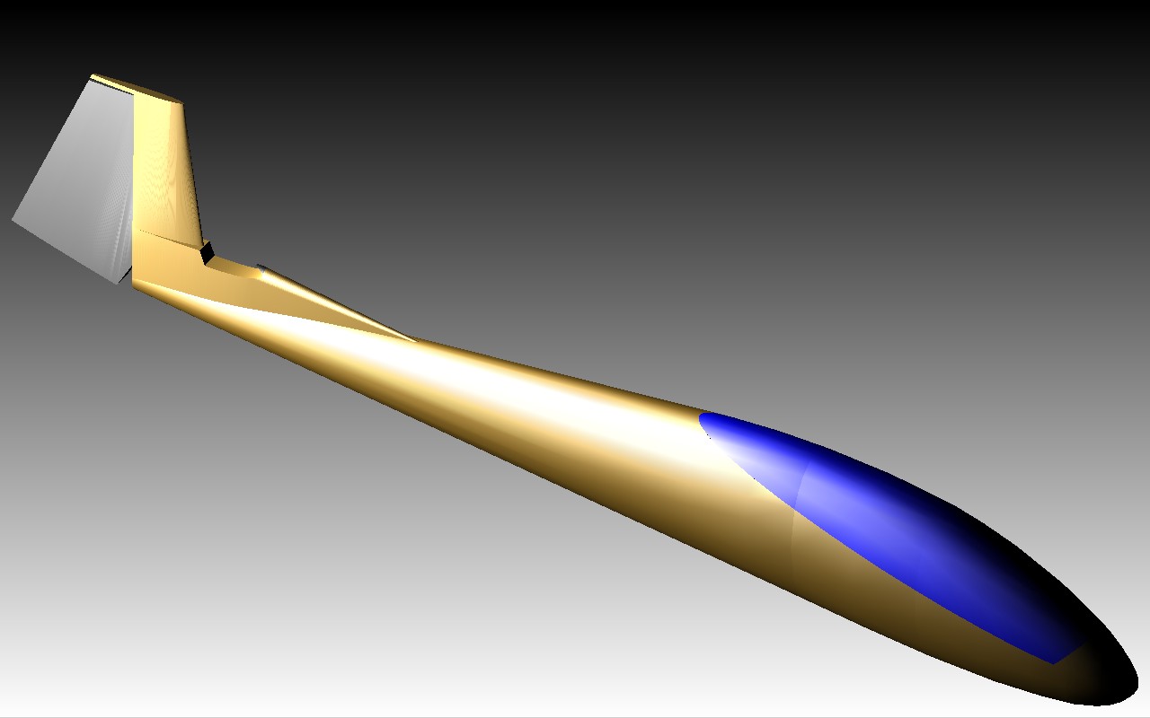

Poprawiłem statecznik a właściwie element przed statecznikiem.
kałub 3d rzut.JPG [ 59.99 KiB | Przeglądany 11316 razy ]

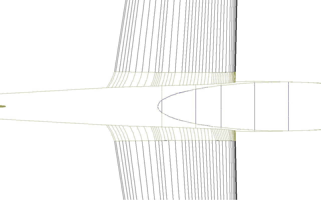

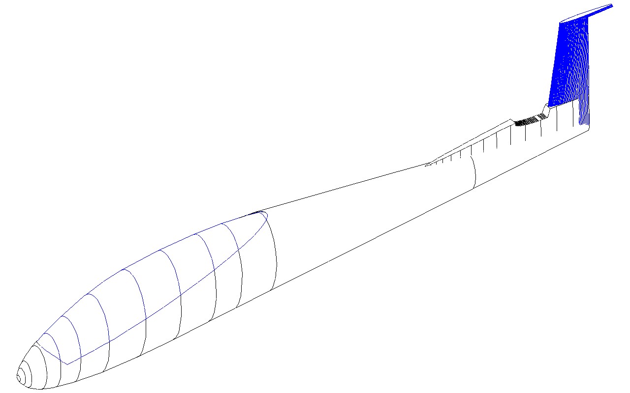

wymodelowałem do końca wspornik statecznika a właściwie jego natarcie.
kałub 3d rzut1.JPG [ 70.06 KiB | Przeglądany 11300 razy ]
kałub 3d rzut4.JPG [ 78.22 KiB | Przeglądany 11285 razy ]
kałub 3d rzut5.JPG [ 57.83 KiB | Przeglądany 11282 razy ]
kałub 3d rzut65.JPG [ 48.24 KiB | Przeglądany 11282 razy ]

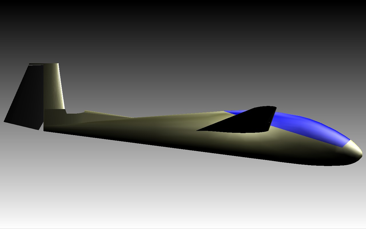

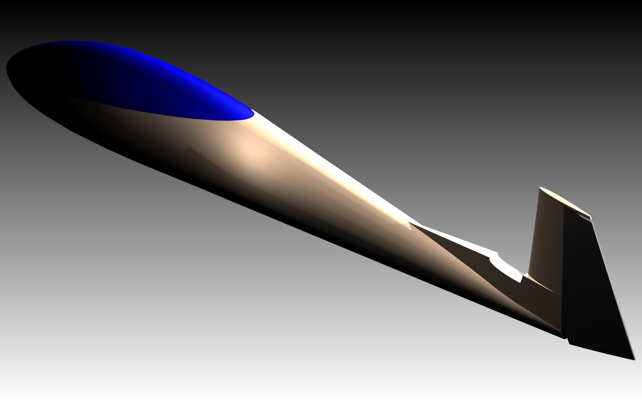

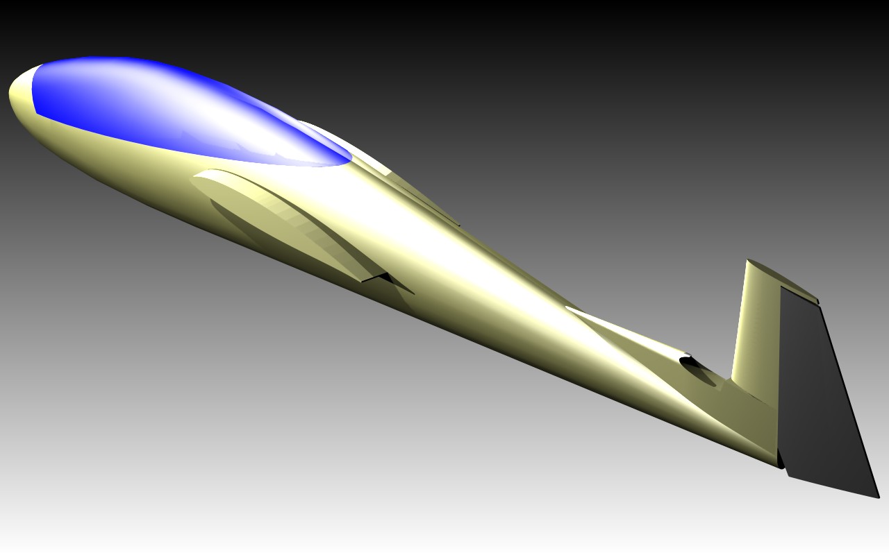

EDIT: wymodelowałem spływ centropłata, dzięki zdjęciom zrobionym przez milo okazało się że centropłat jest jakby wycinkiem skrzydła wchodzącym do kadłuba z wymodelowanym przejściem. W kilku modelach widziałem błędne wykonanie tego elementy polegające na powiększeniu profilu zarówno na długości jak i grubości. Ja zrobiłem tak jak na zdjęciach. Samo łuk przejścia centropłata w kadłub będzie trzeba zrobić ręcznie bo inaczej się nie da.
kałub 3d rzutnj.JPG [ 128.84 KiB | Przeglądany 10605 razy ]
bocian 2 3dddft.JPG [ 123.93 KiB | Przeglądany 10605 razy ]
bocian 2 3ddd23.JPG [ 268.77 KiB | Przeglądany 10605 razy ]

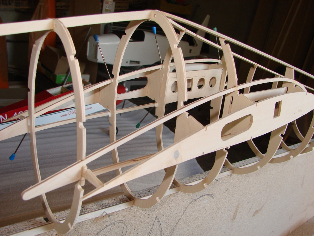

Post: 20 kwie 2012, o 16:29
Sławek jak zrobisz takie mocowanie płatów to z przejściem nie będzie problemu da się to ładnie wyprowadzić .
żebro przykadłubowe.jpg [ 569.88 KiB | Przeglądany 10599 razy ]
