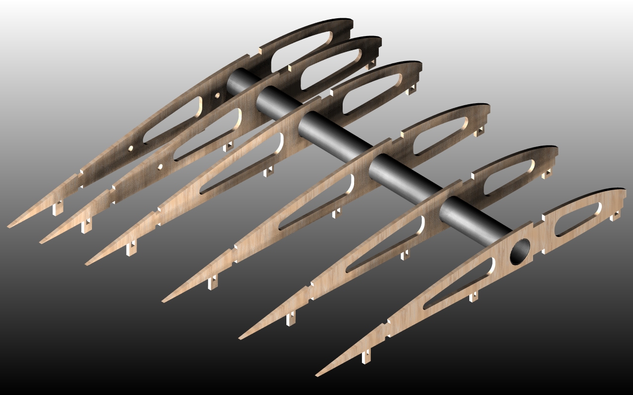

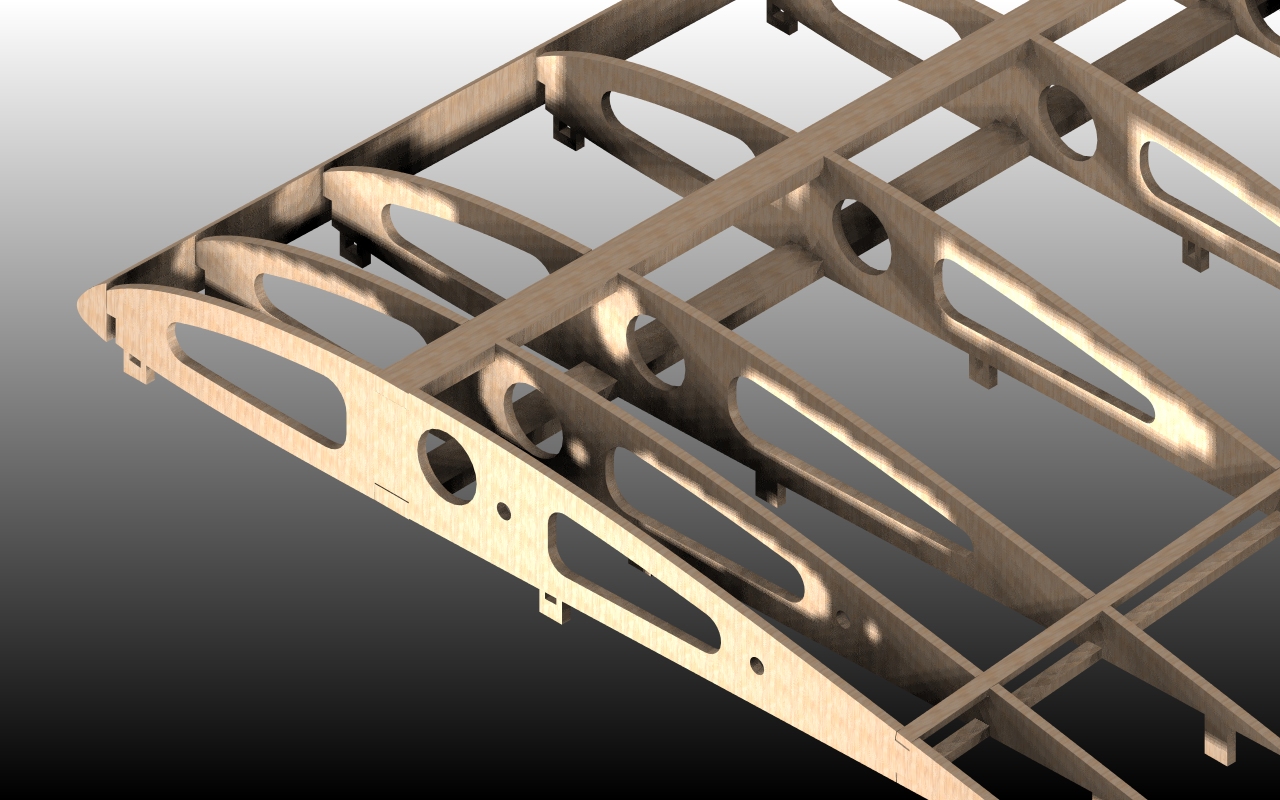

heeheh, miałem nadzieję na krytyczny post.
skrzydło mucha 3dsdsd.JPG [ 318.24 KiB | Przeglądany 10044 razy ]
skrzydło mucha 3dmn.JPG [ 305.36 KiB | Przeglądany 10044 razy ]

Wybacz ale nieda się takiej pięknej roboty krytykować :D dla mnie to poprostu bajka

Wybaczcie, ale nie bardzo rozumiem czemu mają służyć podpórki pod żebrami skoro profil ma płaski spód ?
Nie za bardzo wiem jak zmontować skrzydło z tak przygotowanych żeber .
 Tytuł: Re: Mucha 100
Post: 19 mar 2012, o 23:29
Profil nie ma płaskiego spodu, stopki odsuwają skrzydło od stołu jednocześnie ustawiając żebra na jednakowej wysokości . Stopki mozna przykleić do stołu montażowego , zmontować kompletne skrzydło, pokryć je od góry a potem pousuwać stopki. Wygoda pracy niesamowita. Na klejenie dolnego pokrycia jest sposób bardzo fajny żeby płat miał nadane zwichrzenia albo był bez niego.
viewtopic.php?f=4&t=63&start=10 tu widać zasadę działanie stopek. Duże udogodnienie.

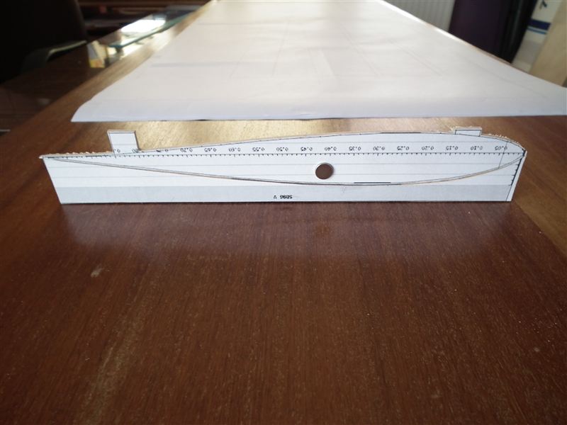

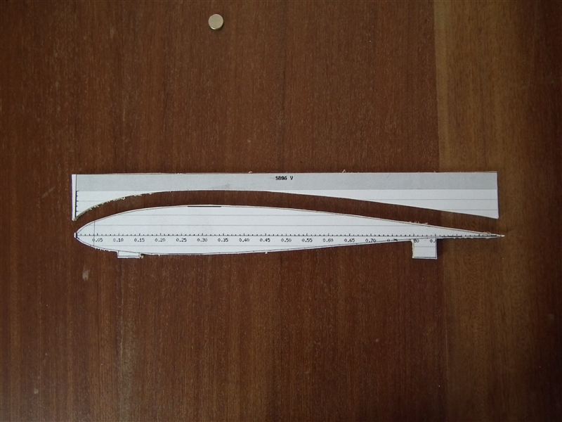

Do czego służą stopki to ja wiem ;) tylko dalej nie wiem jak nakleić dolne pokrycie tak aby nic się nie pokrzywiło :(
Post: 20 mar 2012, o 00:01
Wycinając Tomku laserem elementy można zrobić od odrazu szablony na których położysz skrzydło i przykleisz dolne pokrycie. Mam nadzieję że Piotrek to pokaże na swoim skrzydle podczas montażu.
Post: 20 mar 2012, o 16:51
Tomku chodzi o coś takiego : wycinająć żeberka zostaje szablon
DSCF1520_resized.JPG [ 63.67 KiB | Przeglądany 10003 razy ]
montujemy skrzydło ,, klasycznie " na stopkach
DSCF1521_resized.JPG [ 62.64 KiB | Przeglądany 10003 razy ]
a następnie na szablonach które można przyłapać na CA
DSCF1522_resized.JPG [ 58.01 KiB | Przeglądany 10003 razy ]
taki pomysł na montaż skrzydeł podesłał mi Sławek i mam zamiar go wykorzystać , zdjęcia już z montażu napewno będą :D

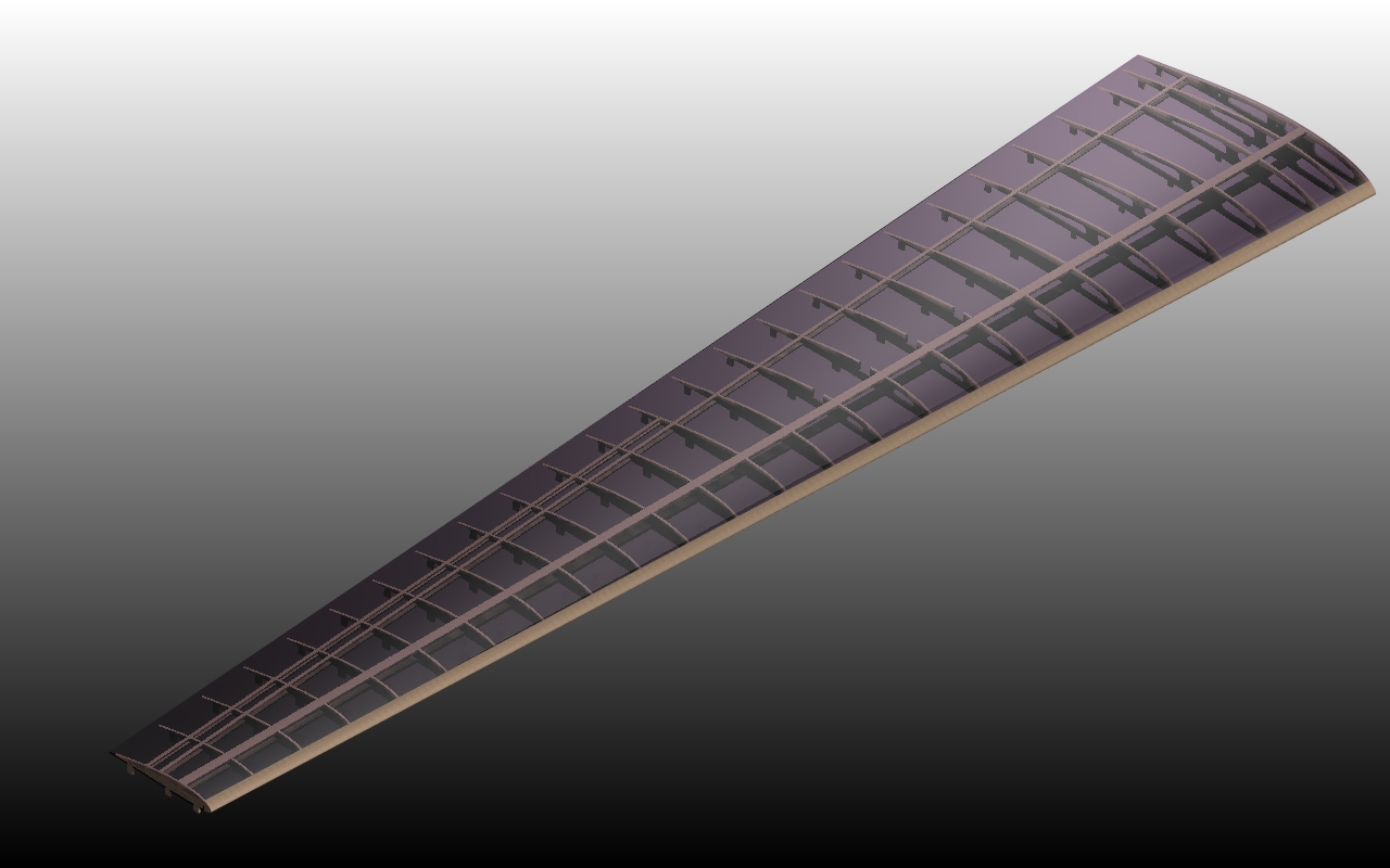

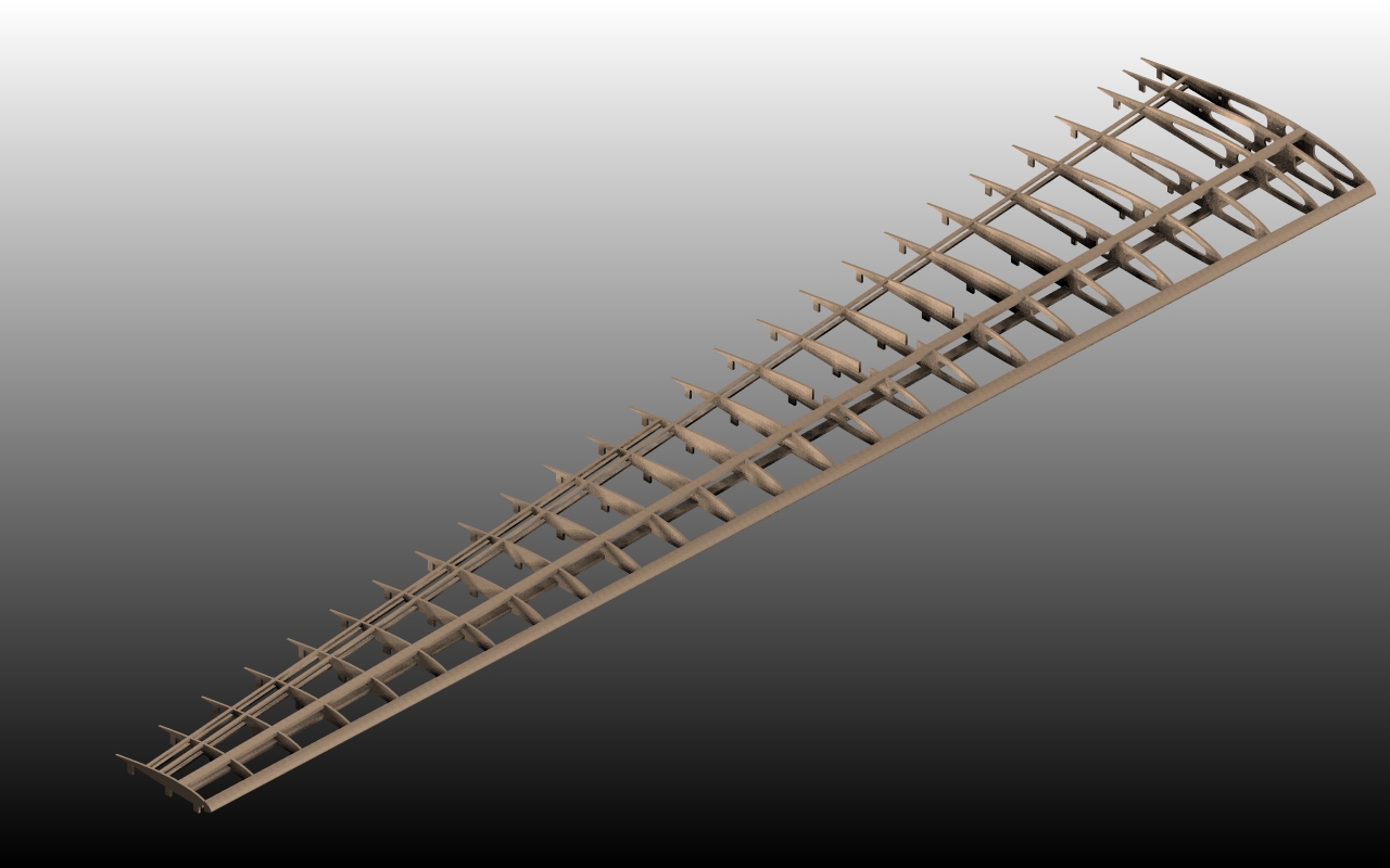

newsy :D
skrzydło mucha rysowanie skrzydła 3dhh.JPG [ 257.02 KiB | Przeglądany 9940 razy ]
skrzydło mucha rysowanie skrzydła 3dd.JPG [ 431.75 KiB | Przeglądany 9941 razy ]
skrzydło mucha rysowanie skrzydła 3d3.JPG [ 239.68 KiB | Przeglądany 9945 razy ]
skrzydło mucha rysowanie skrzydła 3d1.JPG [ 230.62 KiB | Przeglądany 9945 razy ]
skrzydło mucha rysowanie skrzydła 3d.JPG [ 270.82 KiB | Przeglądany 9945 razy ]
