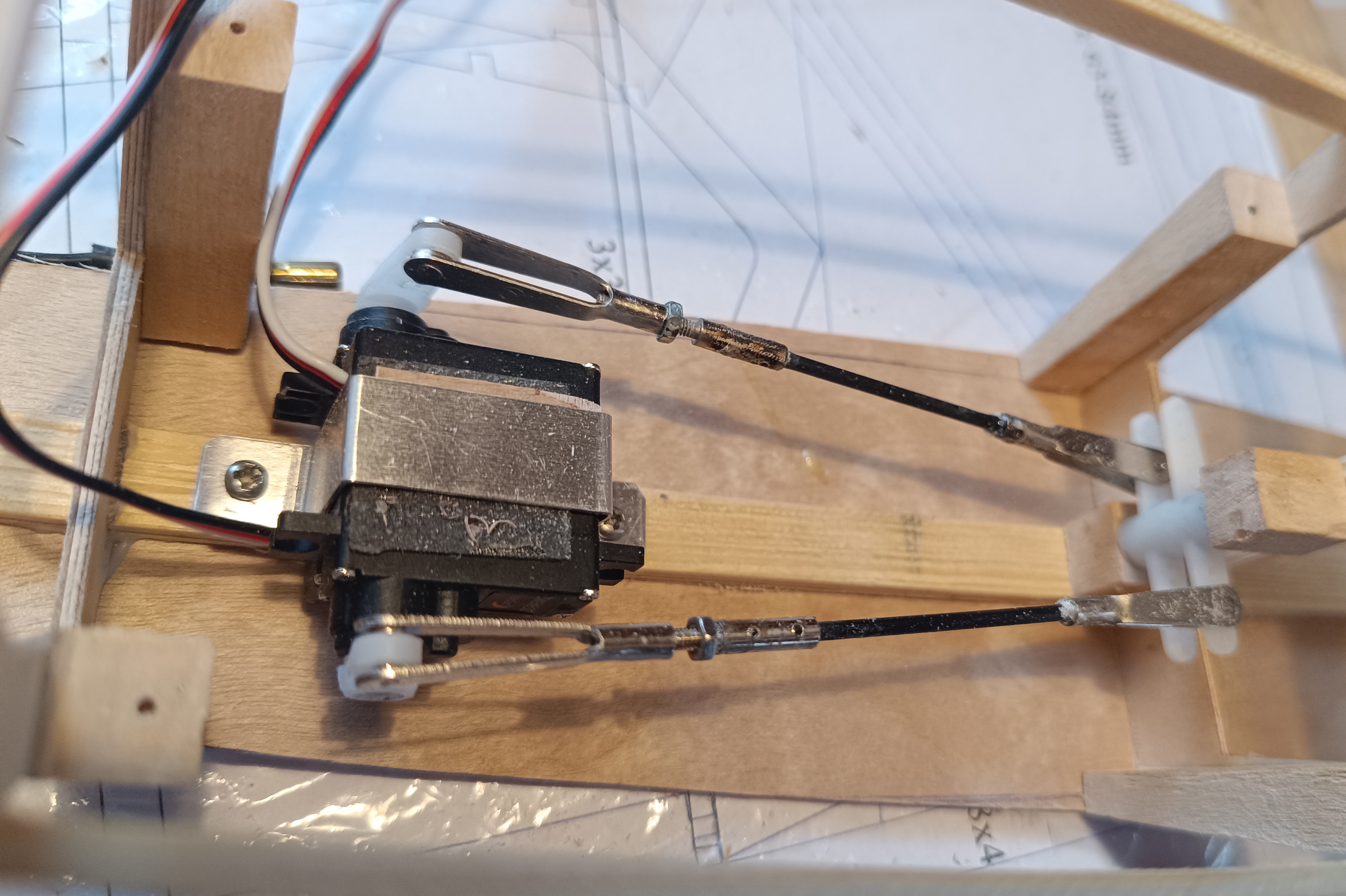

Zmajstrowałem taki oto napęd sterów, nie zbyt profesjonalnie to wygląda :roll: ale działa :D
Powstała też półka na.pakiet napędowy.

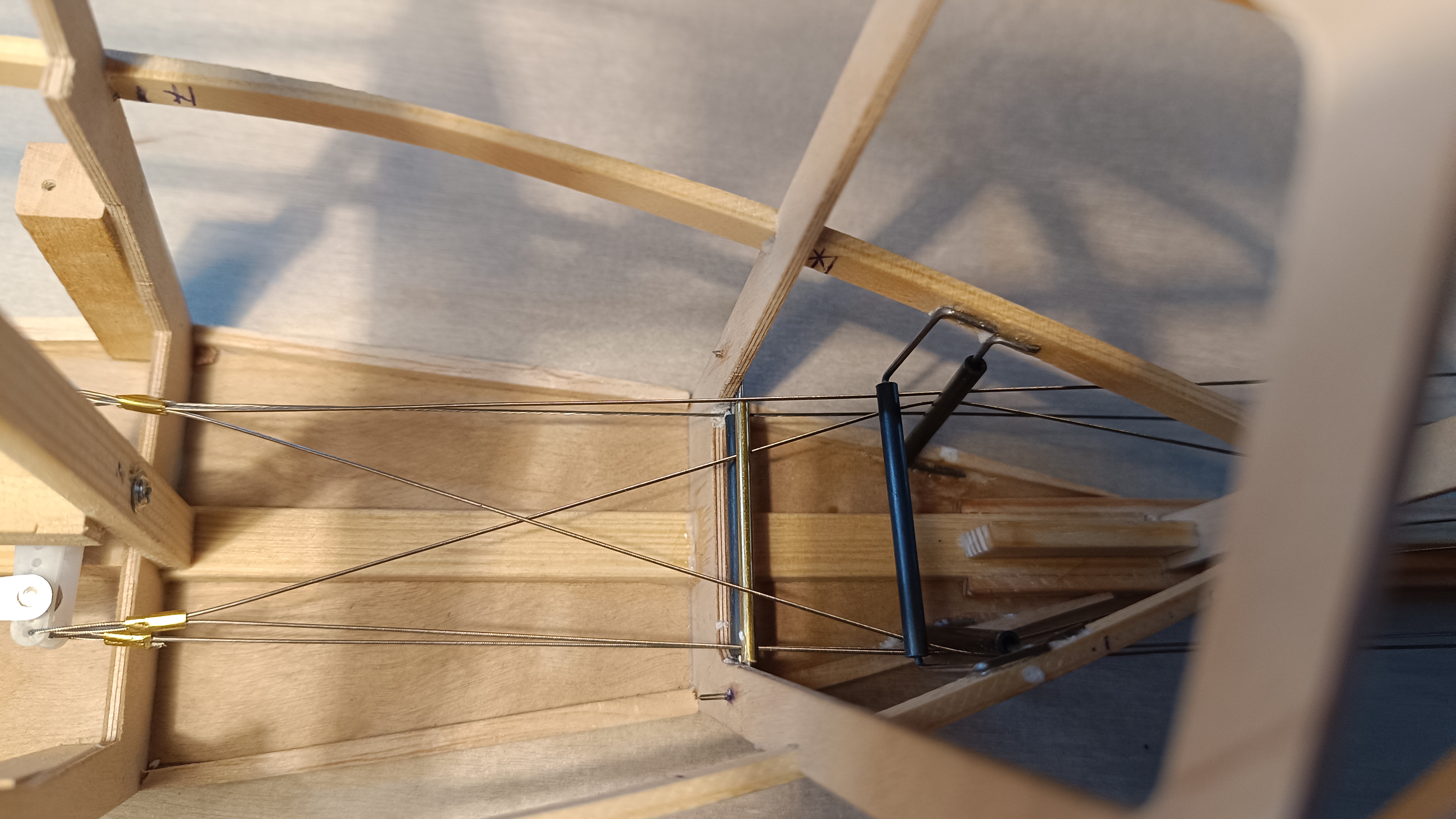

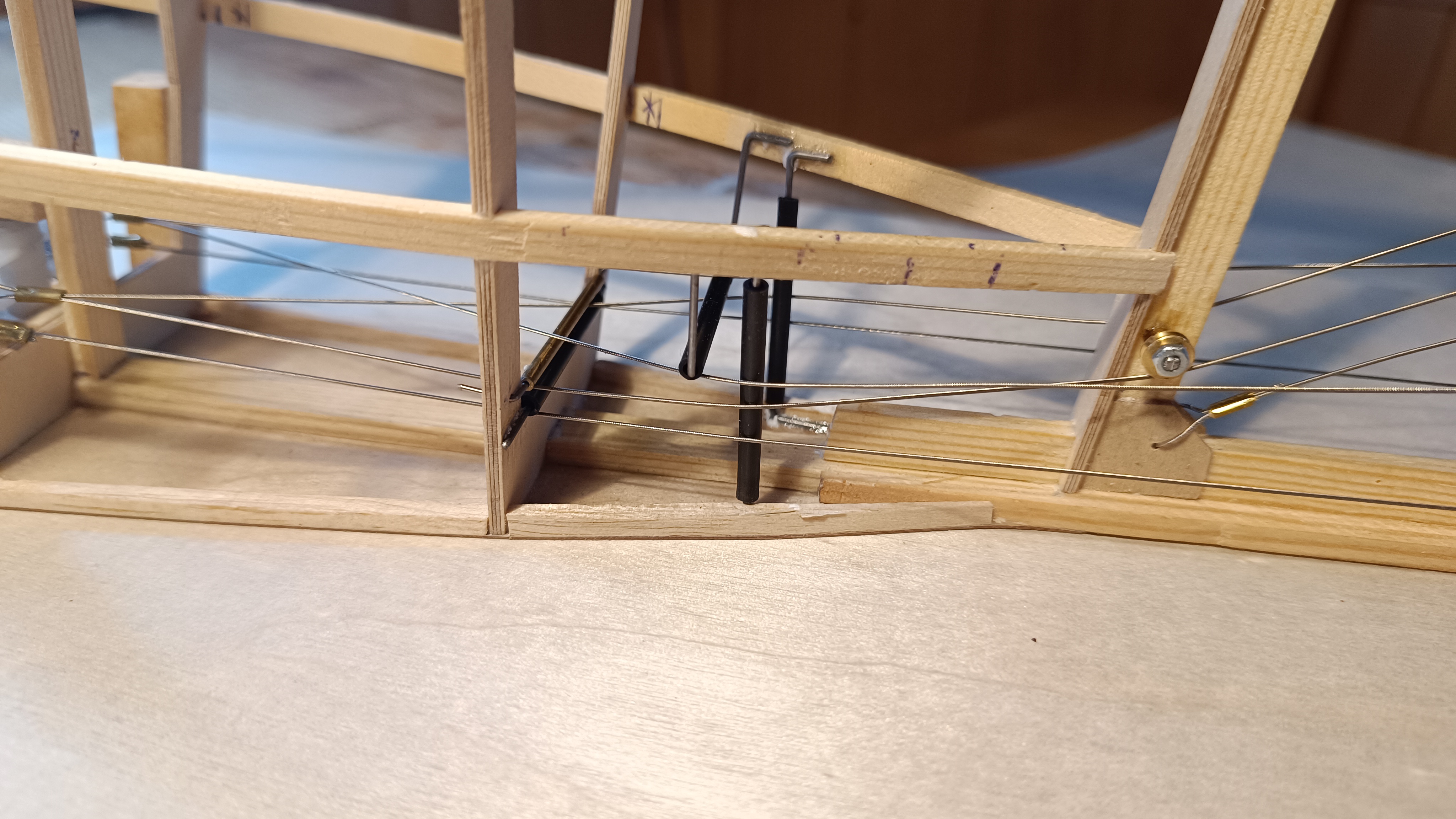

Nowy Rok. stare wyzwanie czyli Czajki budowy ciąg dalszy
Jak widać działa dość płynnie, nic sie nie blokuje, nie ociara

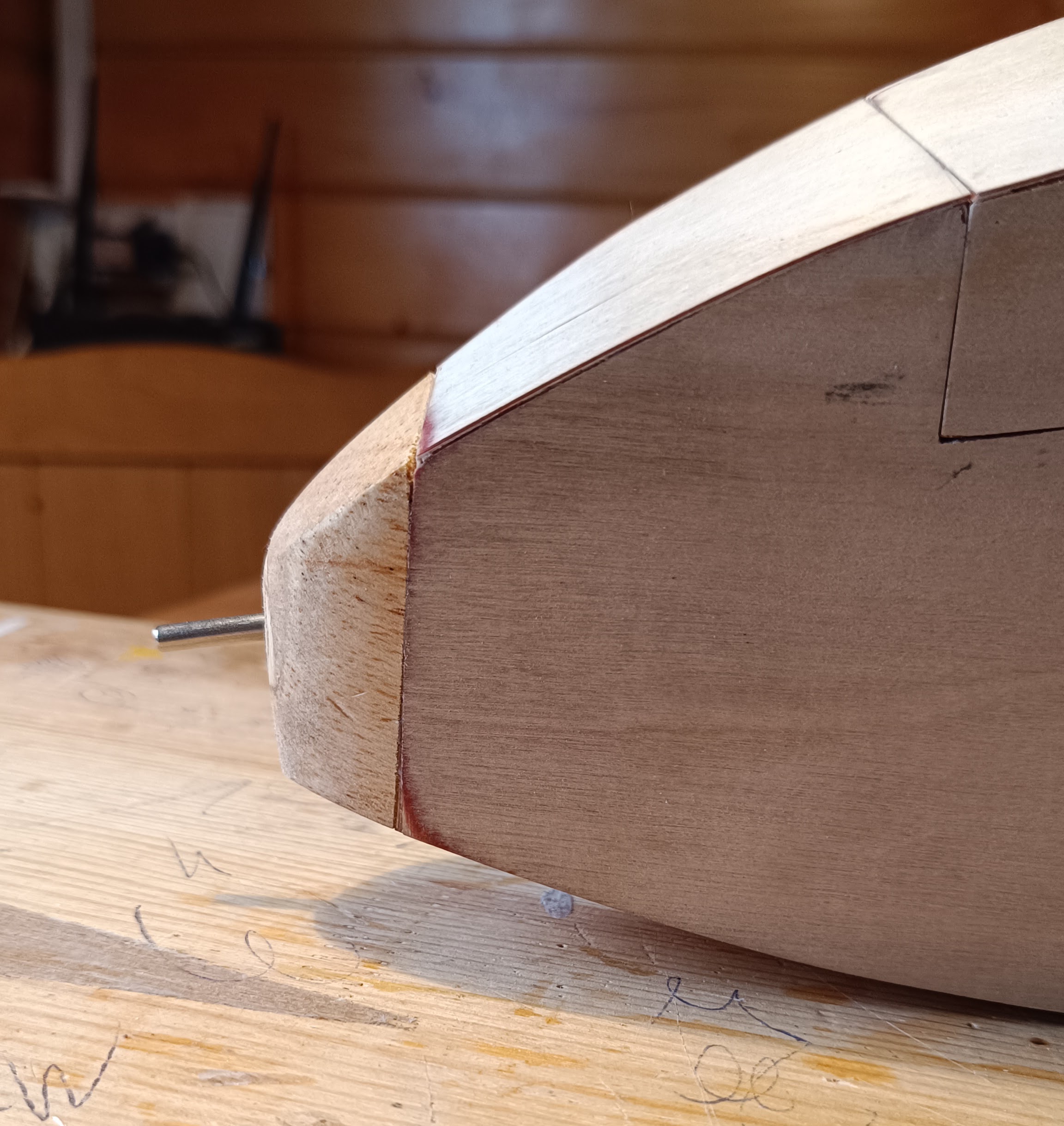

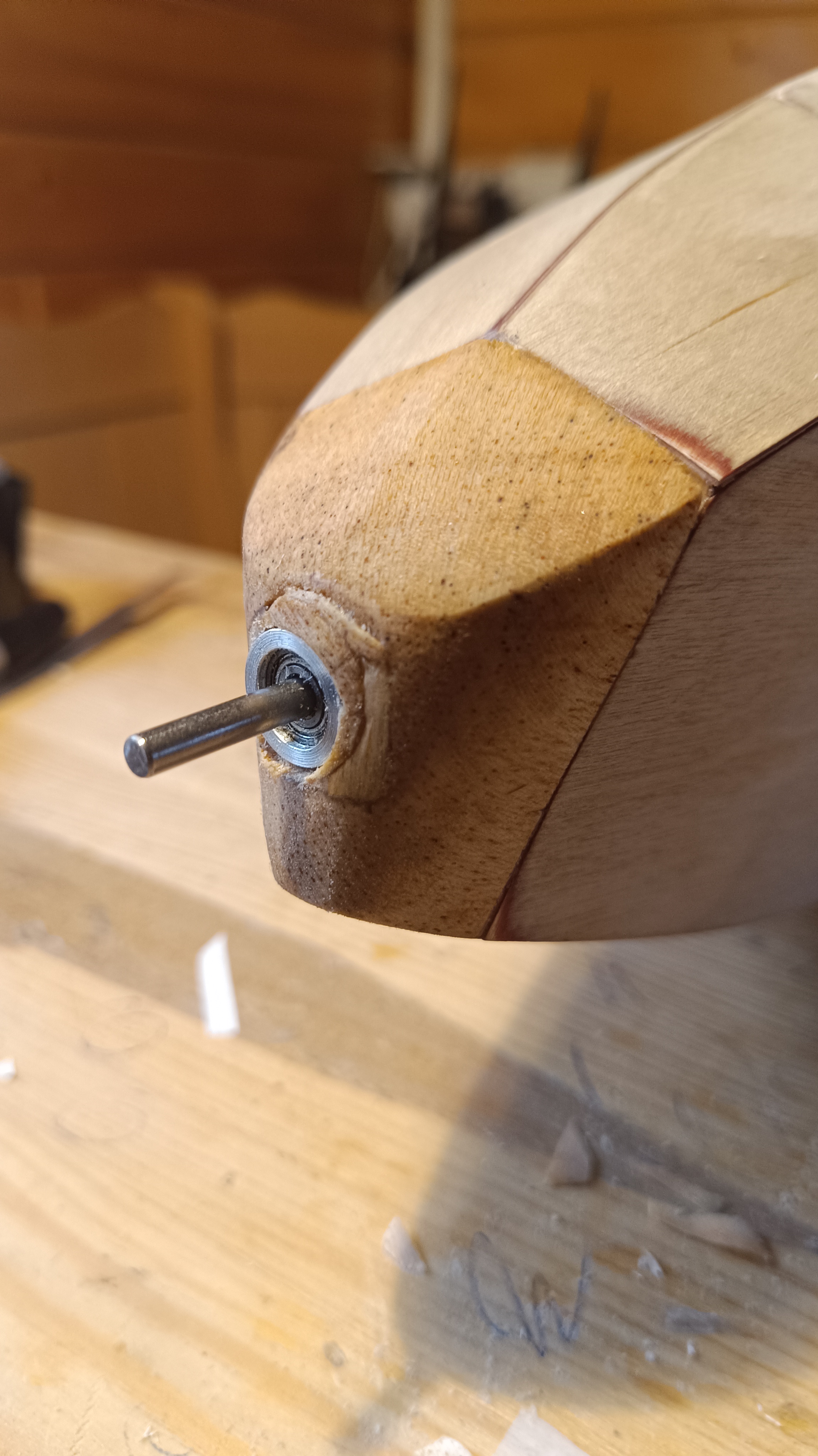

Zrobiłem oprofilowanie dziobu, efekt taki sobie :| przy wierceniu otworu pod wał nie wziąłem pod uwagę wykłonu :cry: Cóż, stwierdziłem że nie chce mi sie robić nowego, ze dwa krety i ziemia zamaskuje wszystko :lol:

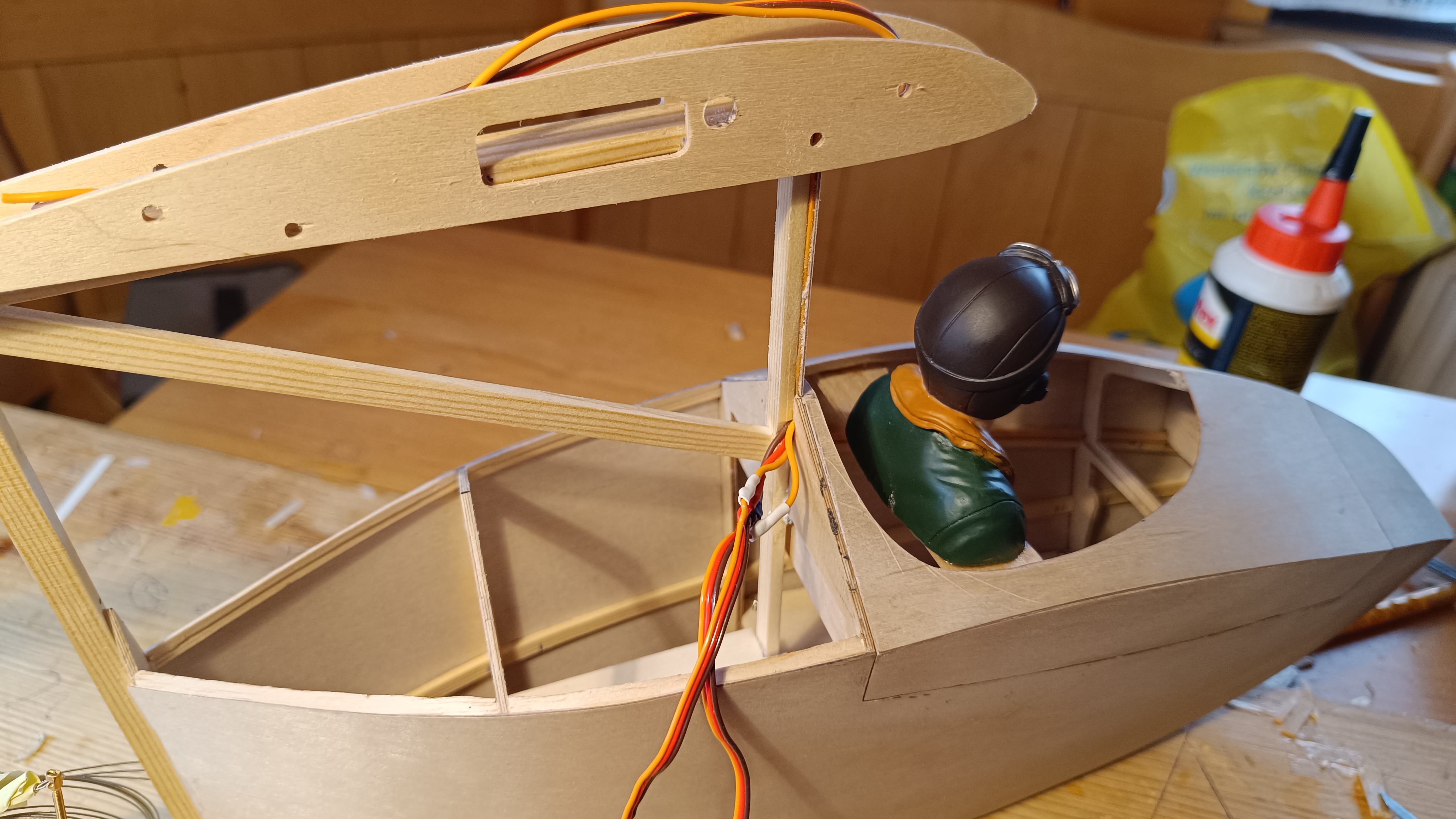

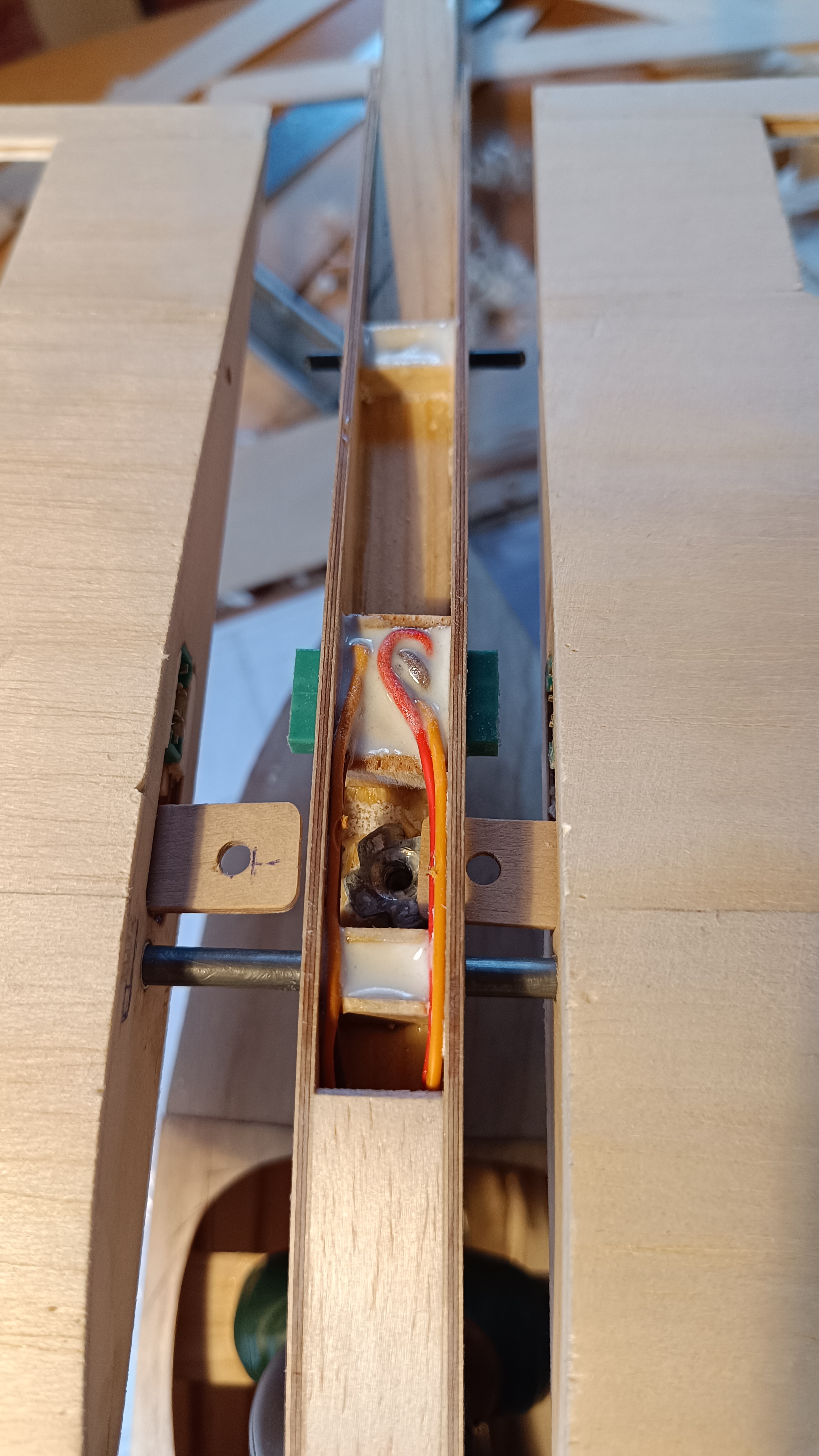

Polutowałem i wyprowadziłem kabelki do serw lotek.

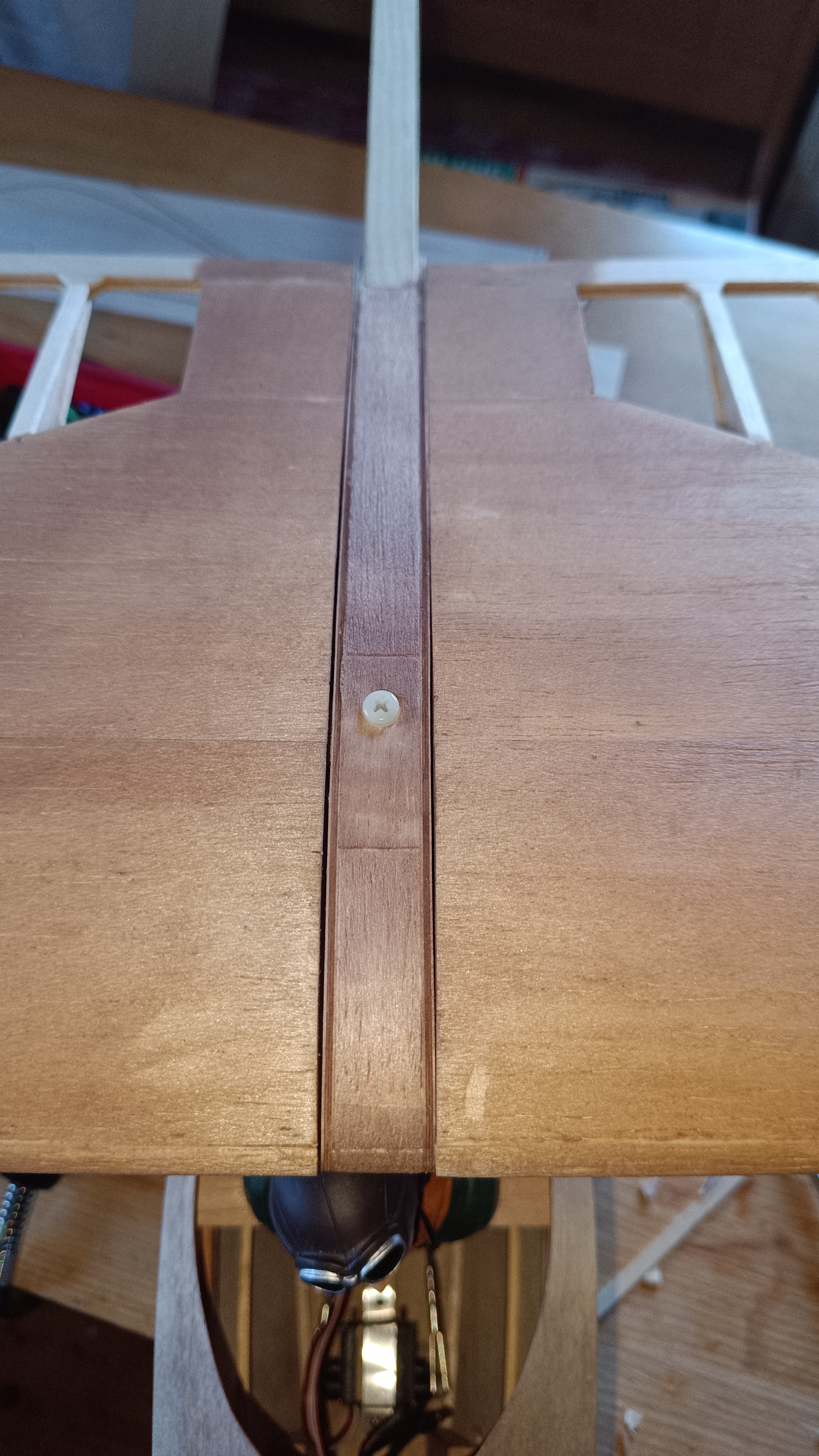

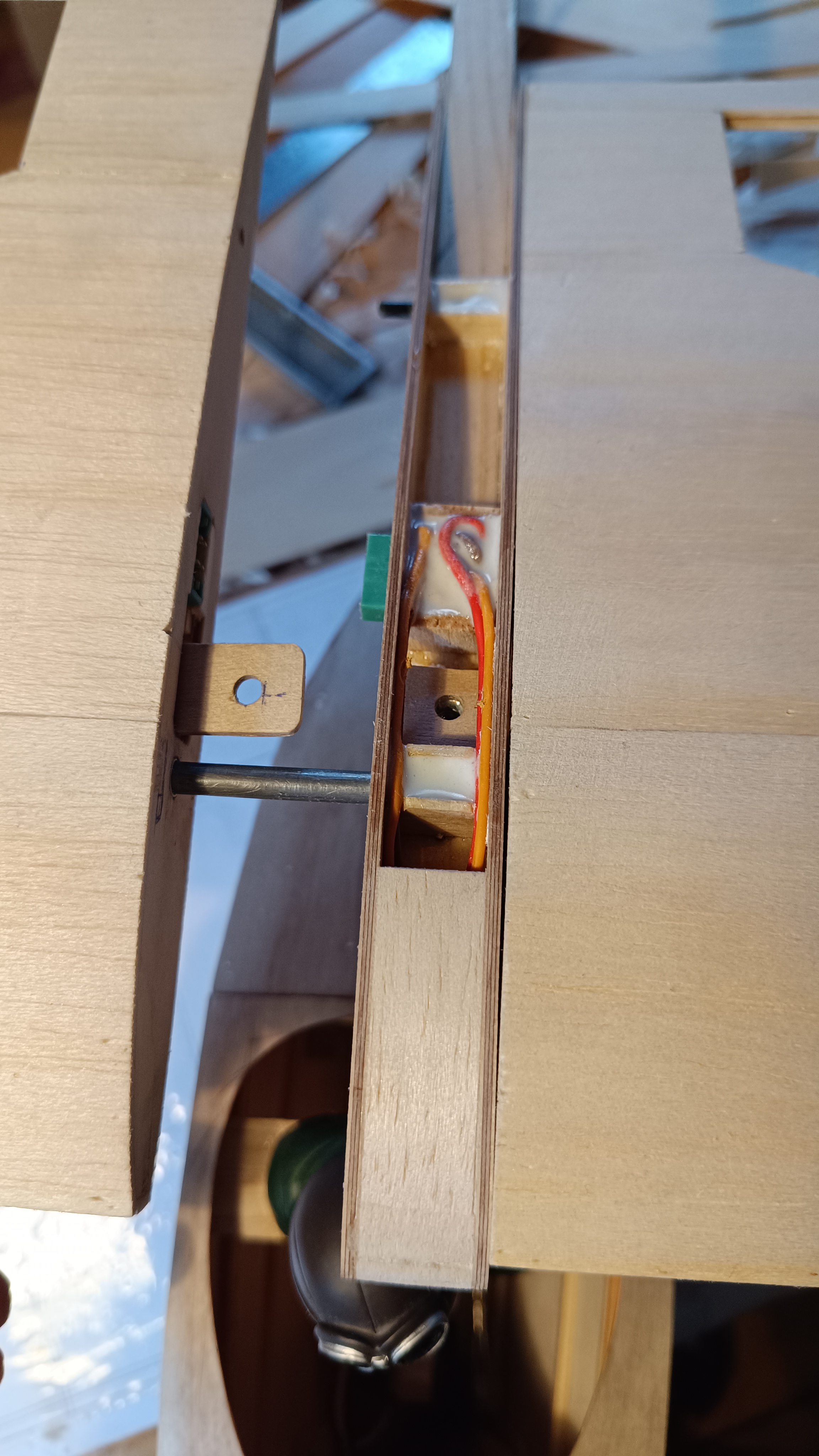

Zabezpieczenie płatów przed rozsunięciem
IMG_20240126_114202.jpg [ 1.86 MiB | Przeglądany 6052 razy ]
IMG_20240126_114245.jpg [ 1.99 MiB | Przeglądany 6052 razy ]
IMG_20240129_094939.jpg [ 2.95 MiB | Przeglądany 6052 razy ]
Pozdrawiam, Stefan

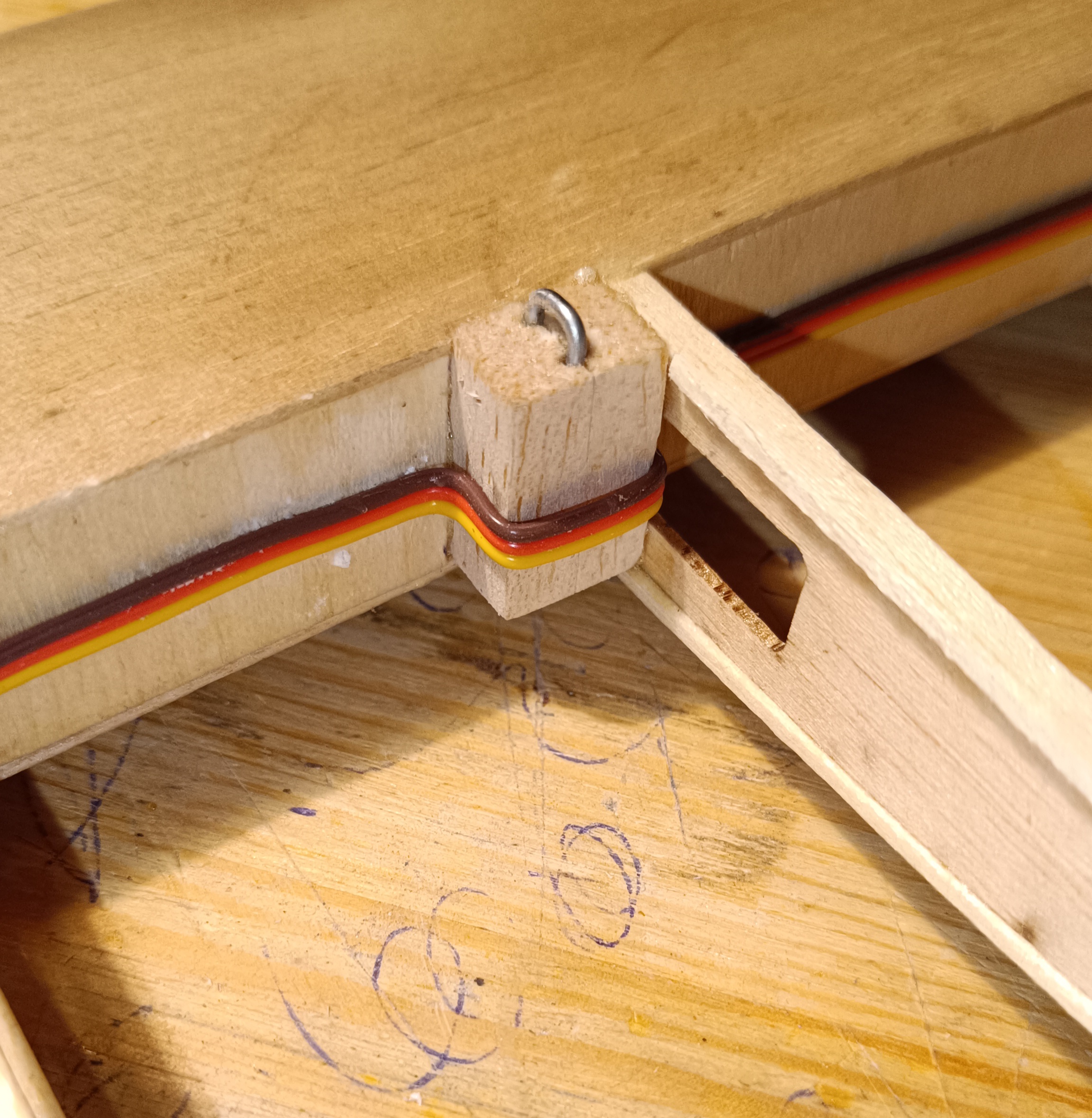

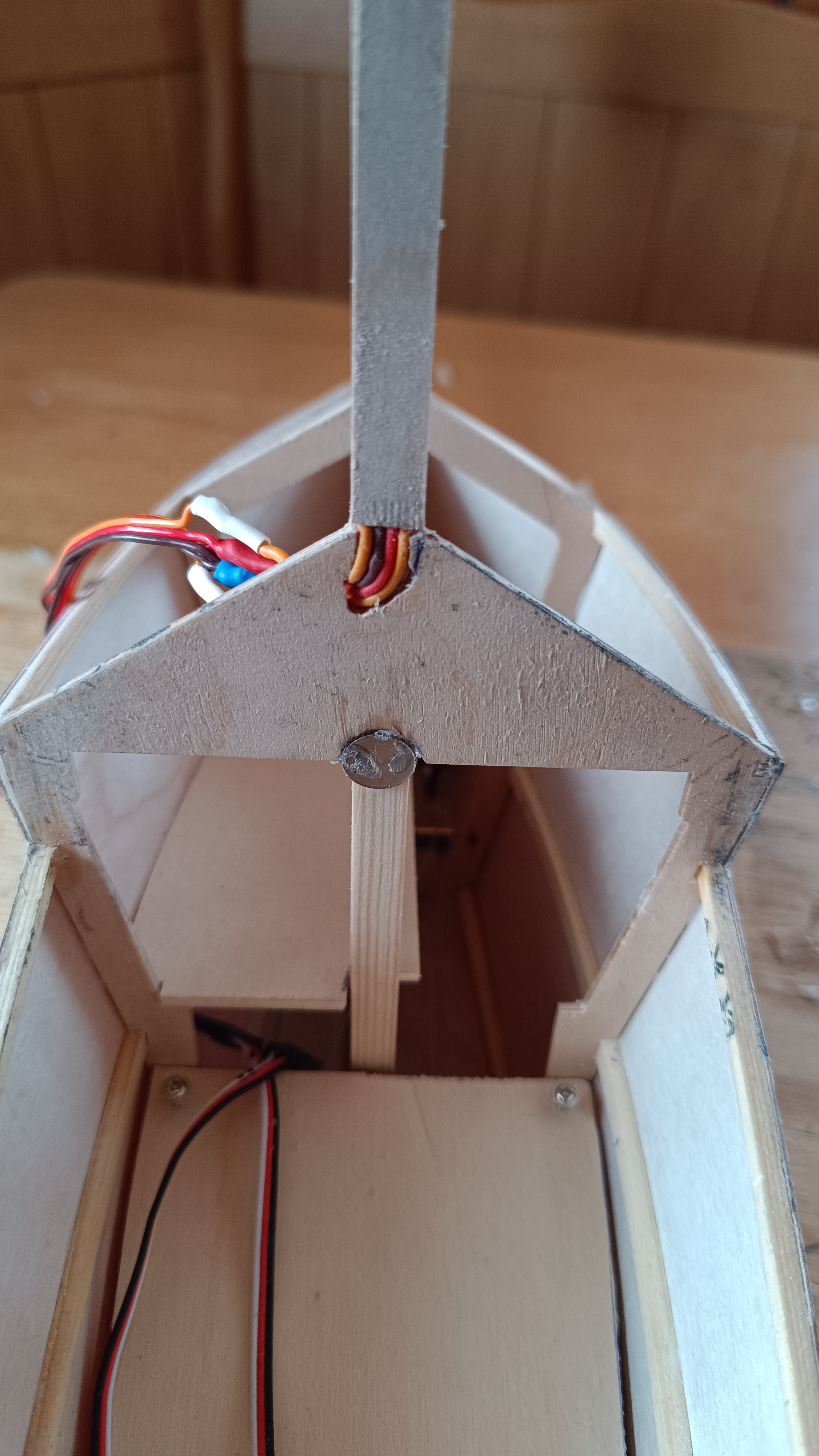

Dorobiłem zastrzały, rurka węglowa fi5, wklejone na żywicę końcówki z drutu 1,3 - od strony skrzydła haczyk, do kadłuba oczko i wkręt. Ale po co ja to piszę, wszystko widać :P :)

Ładnie, ładnie :)
U mnie zastrzały okazały się niewypałem, szybko mi się połamały... Twoje wyglądają solidnie, dobra robota.

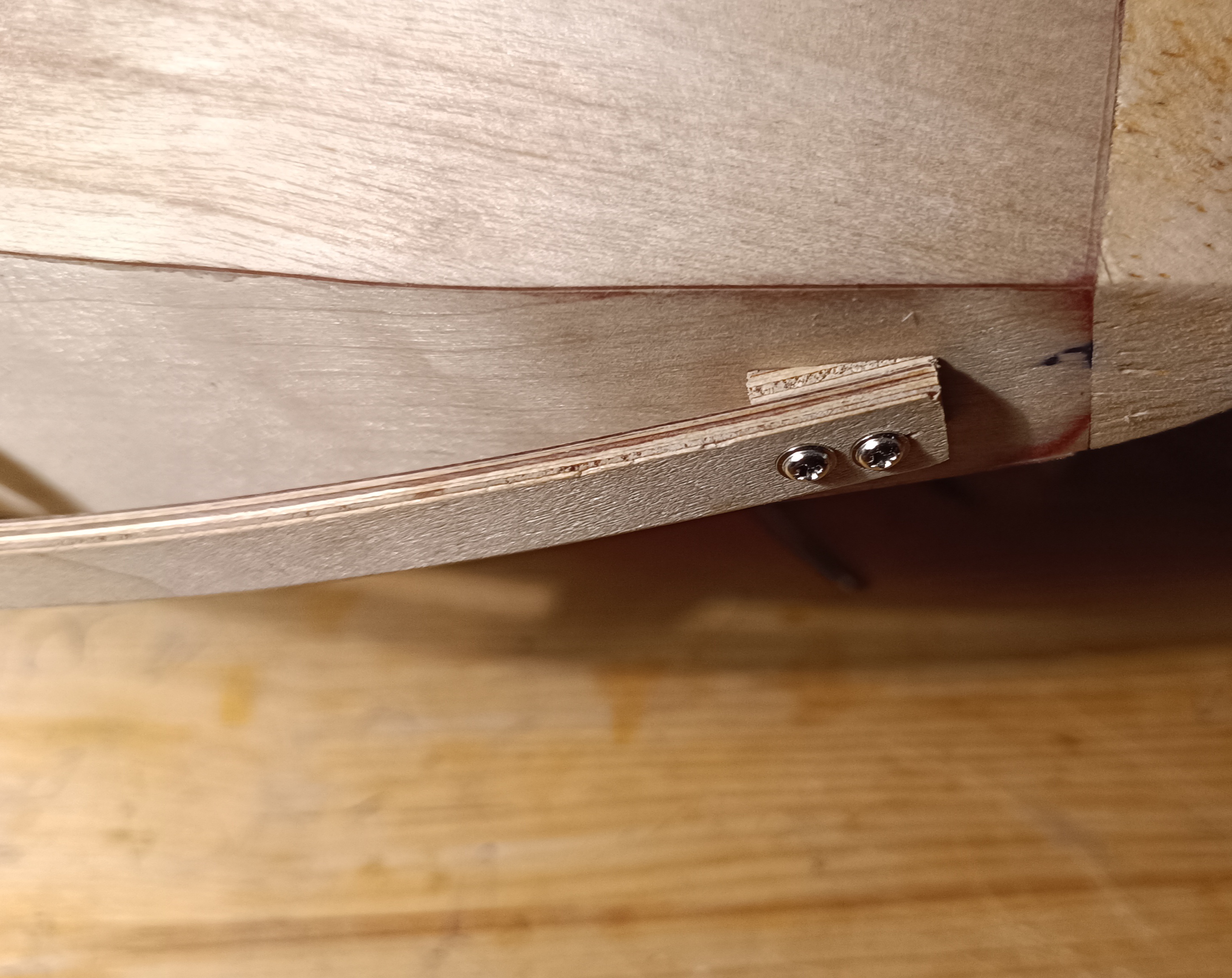

Budowa powoli zbliża się do końca, znaczy stolarka, ostatni element to płoza. Dwa paski sklejki 1,2+ rowing węglowy+pasek sklejki 0,6 całość zlepiona na żywicę. Przód mocowany na dwa wkręty M2,5, tył -blaszka stalowa 0,3 klejona na żywice plus cztery wkręty M1,2.

Przed płozą pasuje chyba dodać " mały klinik ", żeby się trawa nie czepiała ...
