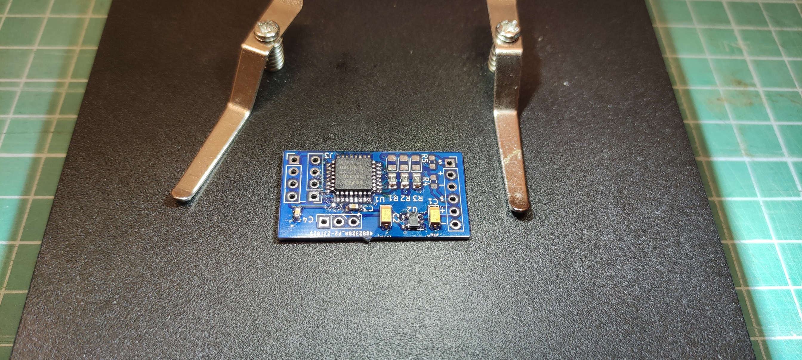

Potem był drugi prototyp:
IMG_20231117_185740.jpg [ 290.64 KiB | Przeglądany 17919 razy ]

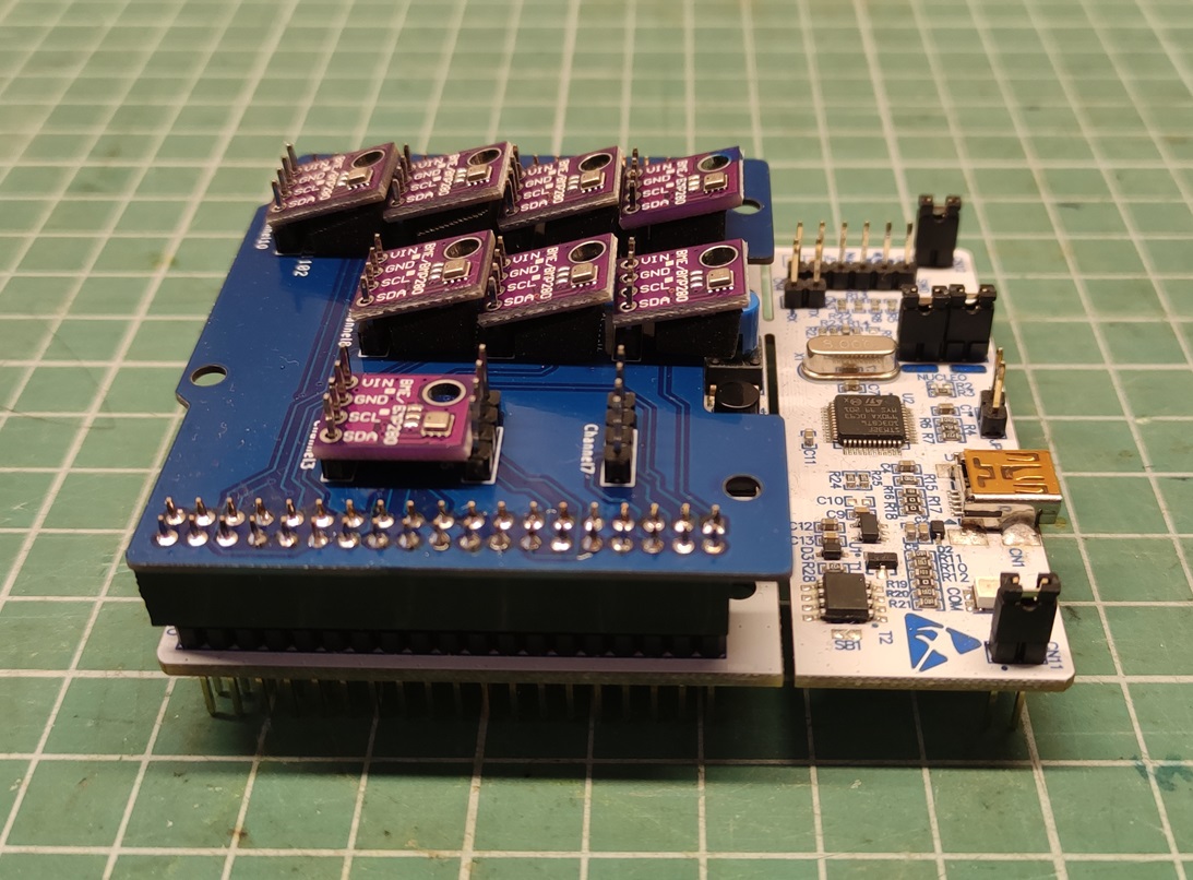

Oprócz prototypów urządzenia zaprojektowałem i wykonałem także płytkę do testowania sensorów.
Chodziło trochę o sprawdzenie fabryki by upewnić się, że sensory z różnych partii raportują te same wartości.
Testy wypadły pomyślnie, faktycznie fabryczne dane kalibracyjne pozwalają uzyskiwać te same / porównywalne w granicy błędu wartości.

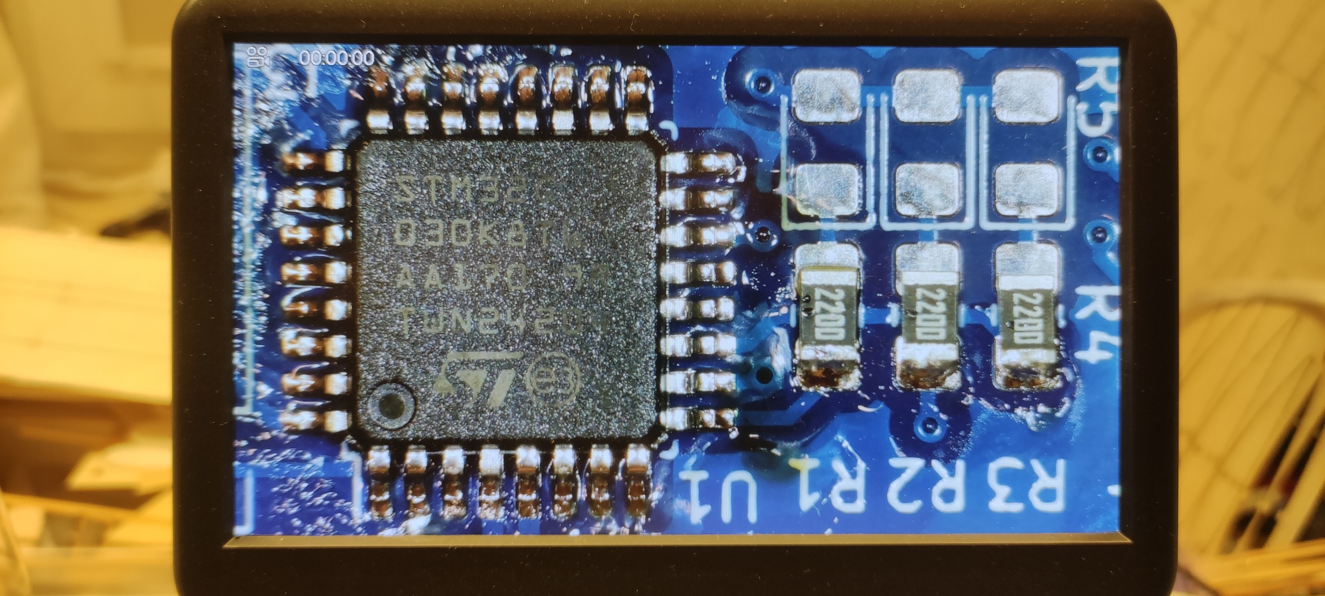

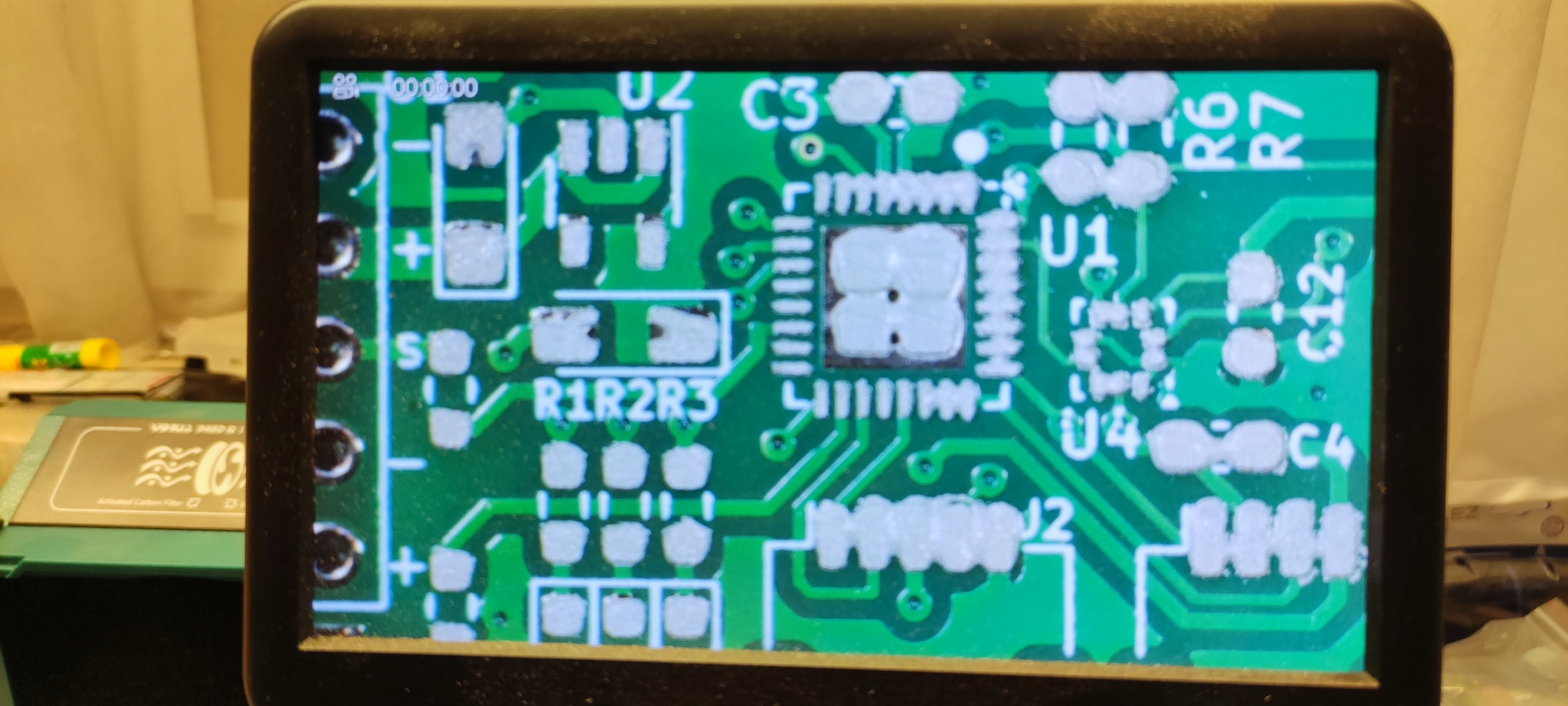

Tu piąta generacja podczas montażu.
IMG_20231117_190046.jpg [ 1.35 MiB | Przeglądany 17919 razy ]
Ile trwa montaż - jednego urządzenia uwzględniając testy, programowanie, czyszczenie i pakowanie trochę ponad 2 godziny.
Lutowanie odbywa się pod mikroskopem, inaczej jest już trudno ;) :lol:
