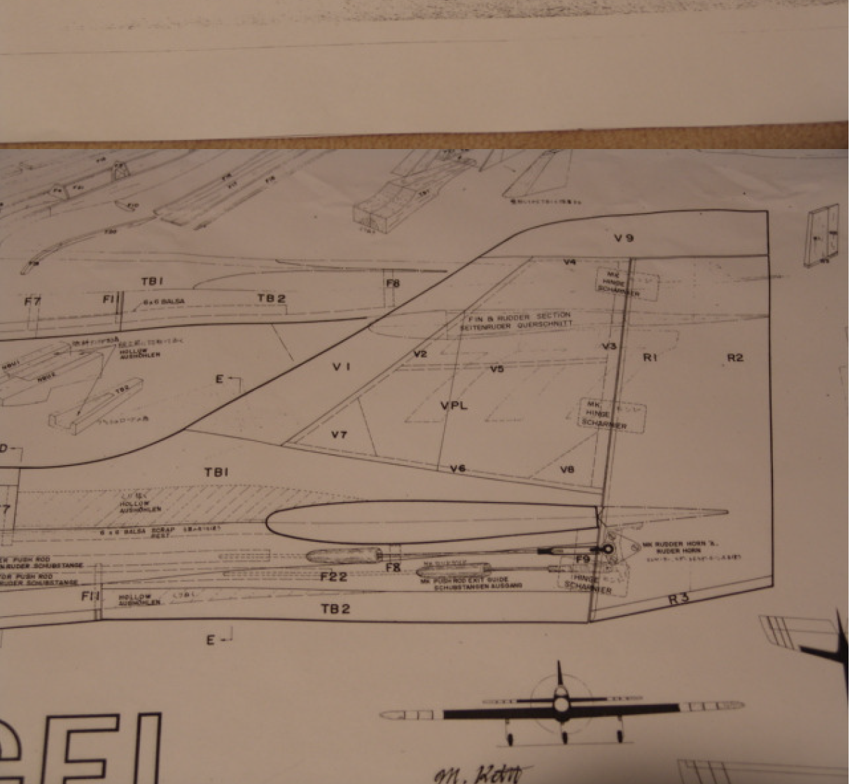

Niestety ja nie mam nic na jego temat w swoich zasobach, z tego co szukałem w necie, jest trochę build logów, sporo zdjęć.
Pewnie to wszystko widziałeś.
angel_tail.png [ 1.41 MiB | Przeglądany 32992 razy ]
Natomiast, do czego Ci wszystkie żeberka tego statecznika?
Jeśli masz obrys to żebro nasadowe jest wystarczające do narysowania reszty.
Na zdjęciu wyżej, widać, że jest to jakiś profil symetryczny, pewnie jakaś NACA...
Tam cudów raczej nie będzie, przecież jakby ktoś to robił z planu to pierwsze i ostatnie żeberko, kostka i szlifowanie - musi wyjść.
Więc tak samo rysując z żebra nasadowego skalując po cięciwie - musi wyjść.

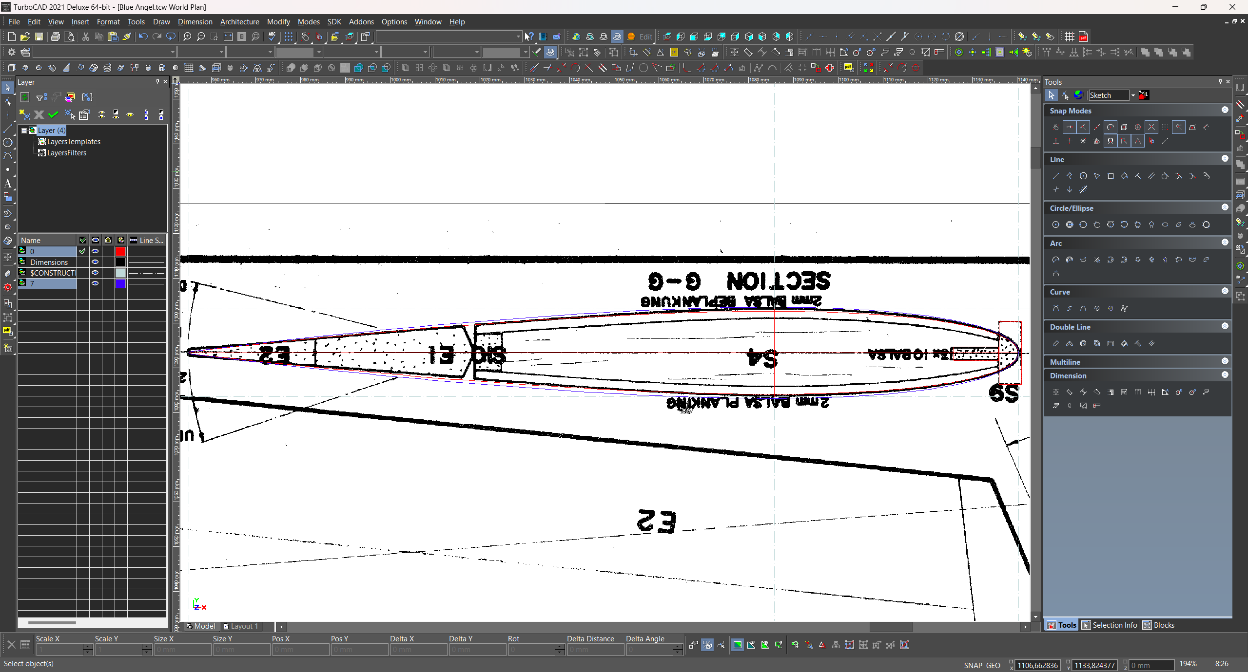

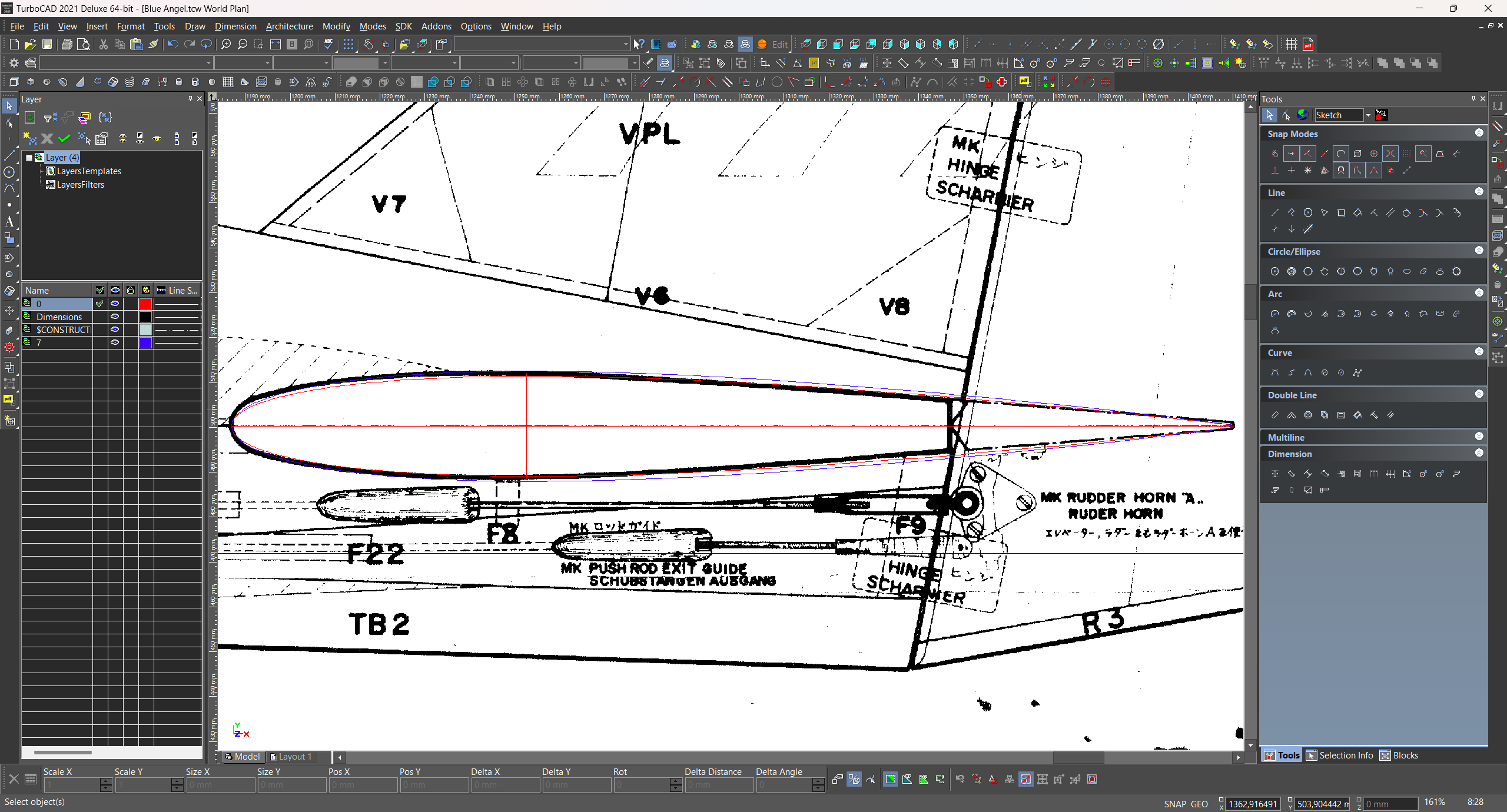

W ramach porannej rozgrzewki pobawiłem się chwilę, z tym planem.
Ja bym tam dał NACA0010 (czerwony) - dla mnie był by to ten osiągalny kompromis.
Większy profil - NACA0011 (niebieski) nie pasuje już tak bardzo.
Żeby było lepiej trzeba by pewnie wpierw zmodyfikować profil, by mieć grubszy spływ... W każdym bądź razie, dwa zrzuty ekranu.
angel_1.png [ 267.92 KiB | Przeglądany 32763 razy ]
angel_2.png [ 293.35 KiB | Przeglądany 32763 razy ]
