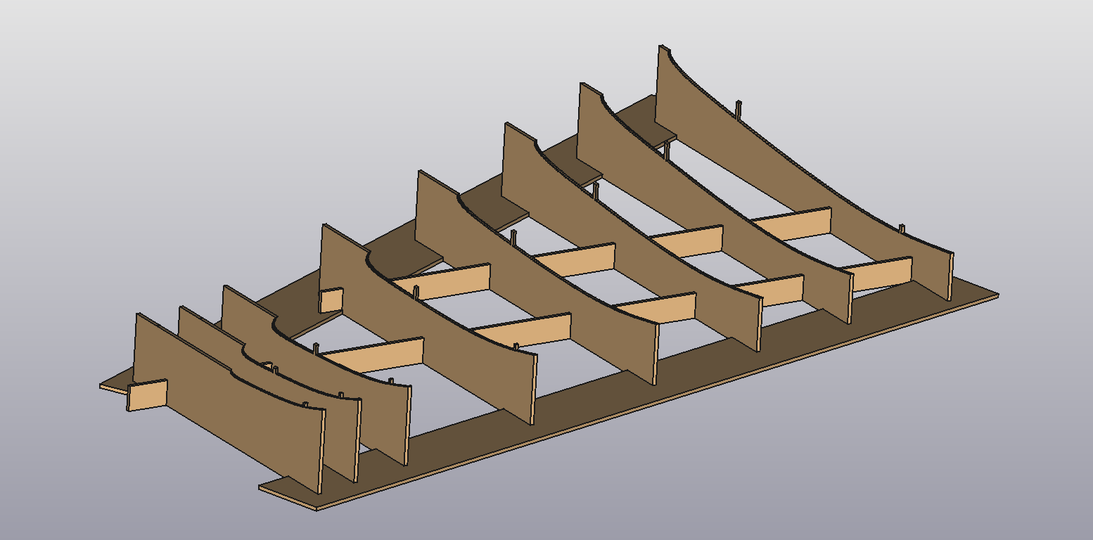

W międzyczasie popełniłem podstawę montażową skrzydła
Zrzut ekranu 2022-07-8 o 15.06.42.png [ 78.16 KiB | Przeglądany 10889 razy ]

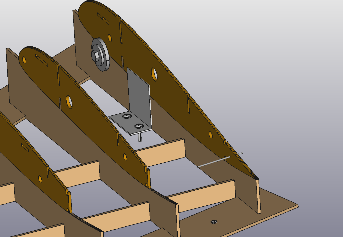

Jeszcze nie skończona - tam gdzie te wypustki, będą rowki pod montaż dolnych pasów dźwigara

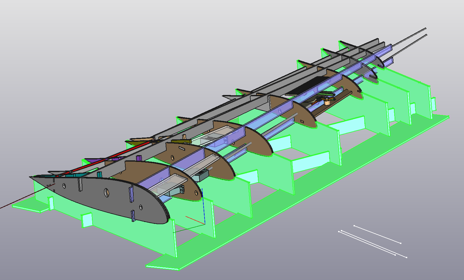

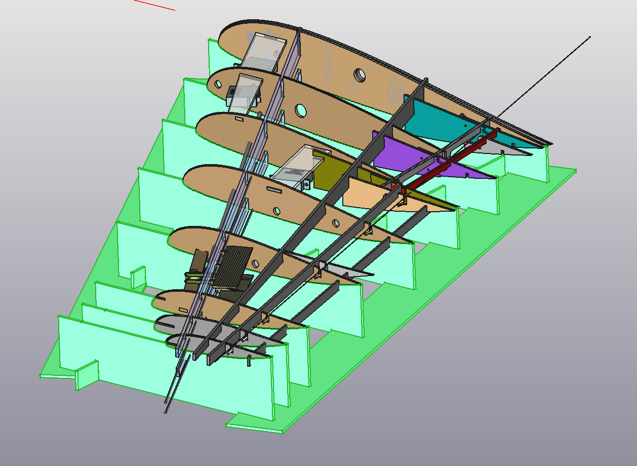

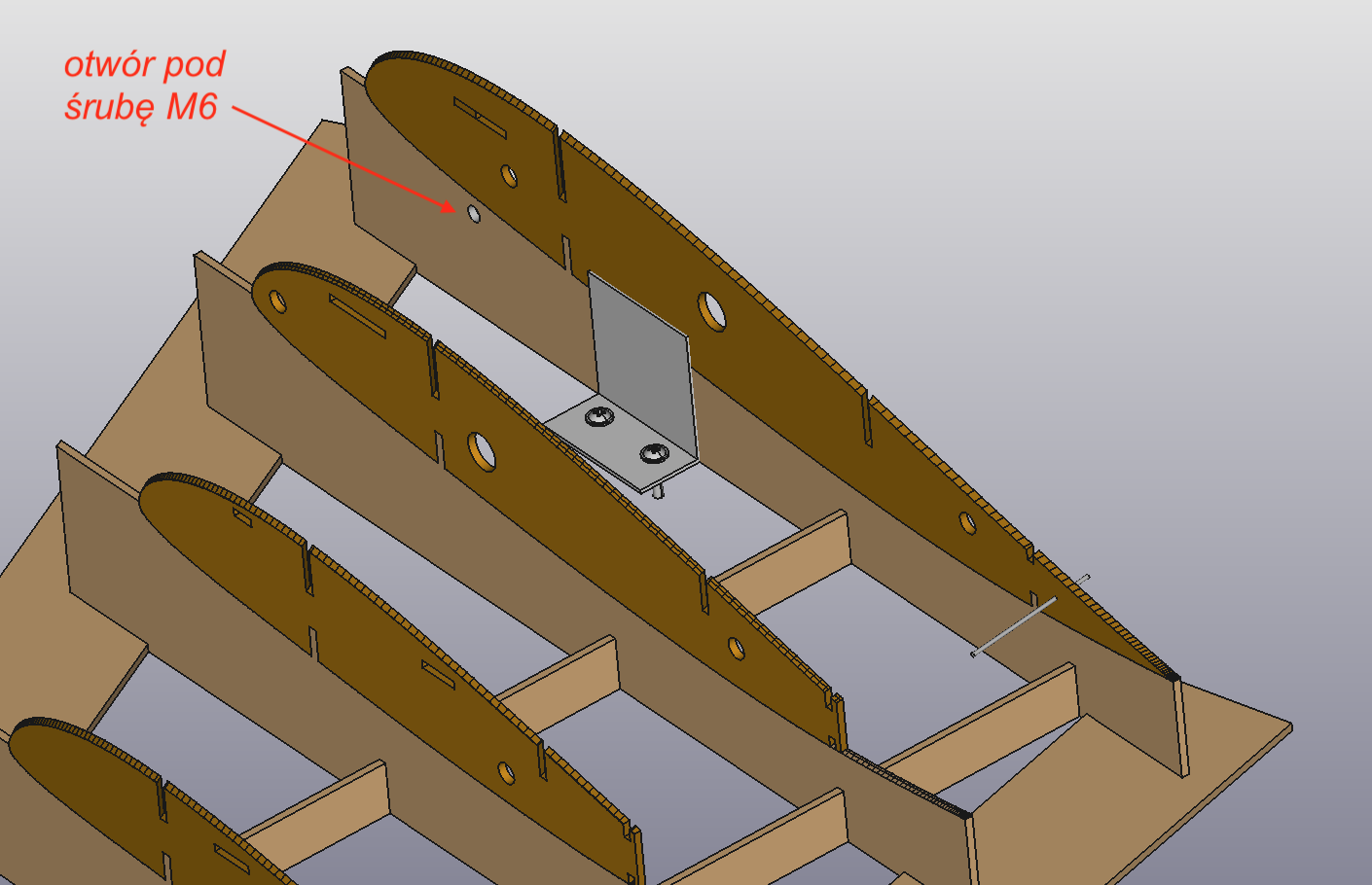

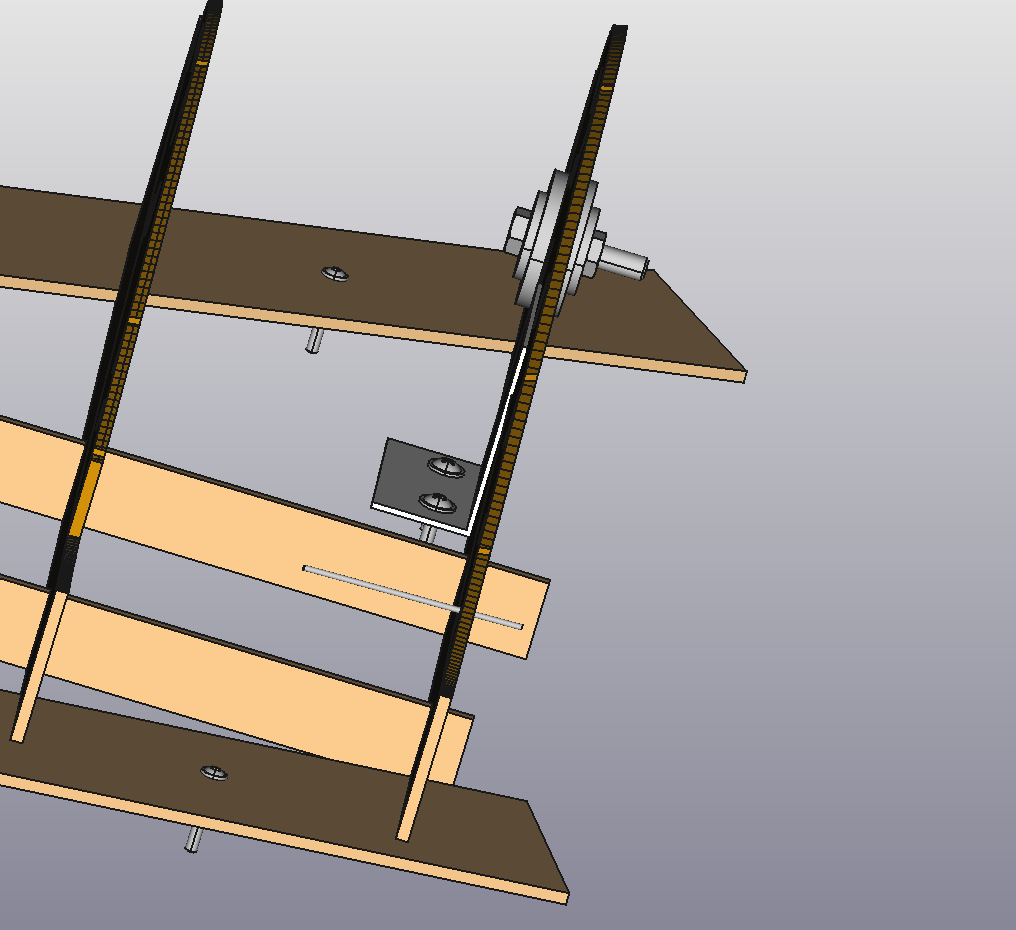

Nie chce mi się budować jakiegoś super przyrządu do montażu skrzydła. Gdyby nie udało się w miarę usztywnić i pewnie zamocować żeberek na tym "przyrządzie" przy pomocy ścisków i klamer do drewna, to wykonam kilka otworów pod śrubę M6 i usztywnię przy pomocy podkładek metalowych lub z odpadów sklejki.
Konstrukcja będzie łączona przy pomocy hotgluta - musi zostać rozmontowana i użyta do drugiego skrzydła jako lustrzane odbicie.

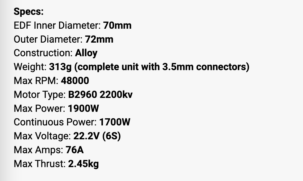

Przed rozpoczęciem wycinania elementów ze sklejki, ostatnia weryfikacja posiadanych napędów EDF.
Kiedyś zostałem szczęśliwym posiadaczem takich 2 EDF (DrMad Thrust 70mm 10-Blade Alloy EDF 2200kV) - 1900watt (6s)) wraz z dedykowanymi ESC, 85 A.
Wg producenta EDF ma takie parametry:

Robiłem testy tego EDF z aku 6S 3300mAh, 60C. Nie wychodzi ciąg statyczny ponad 2 kg,
Ten pik na trochę ponad 2kg - nie powtarza się.
Pewny ciąg = 1,85 kg.
Nie bardzo wiem jakie aku może dać większy prąd, a może wymienić ESC?
Jak na razie maks pobór prądu to ok. 62A.
Robiłem test z pakietem 5S, ciąg = 1,56 kg

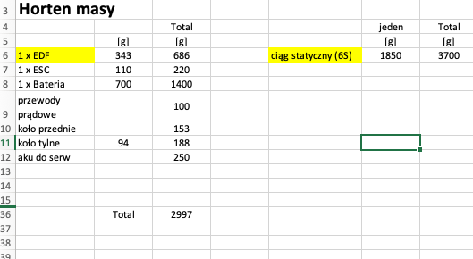

Zakładana masa 5,5 kg.
Na razie jest tak:

Hejka. Obserwuje temat z ciekawością.
Czy masz możliwość zmian w nastawach regulatora? Zmiana timingu i może okazać się że będzie ok.
Prąd max traktowałbym raczej trochę umownie. Kolega z Lubonia spalił 3szt madthrusta przy prądzie 10%mniejszym od max

Tak, mam możliwość, są możliwości ustawień na: Low, Medium i High.

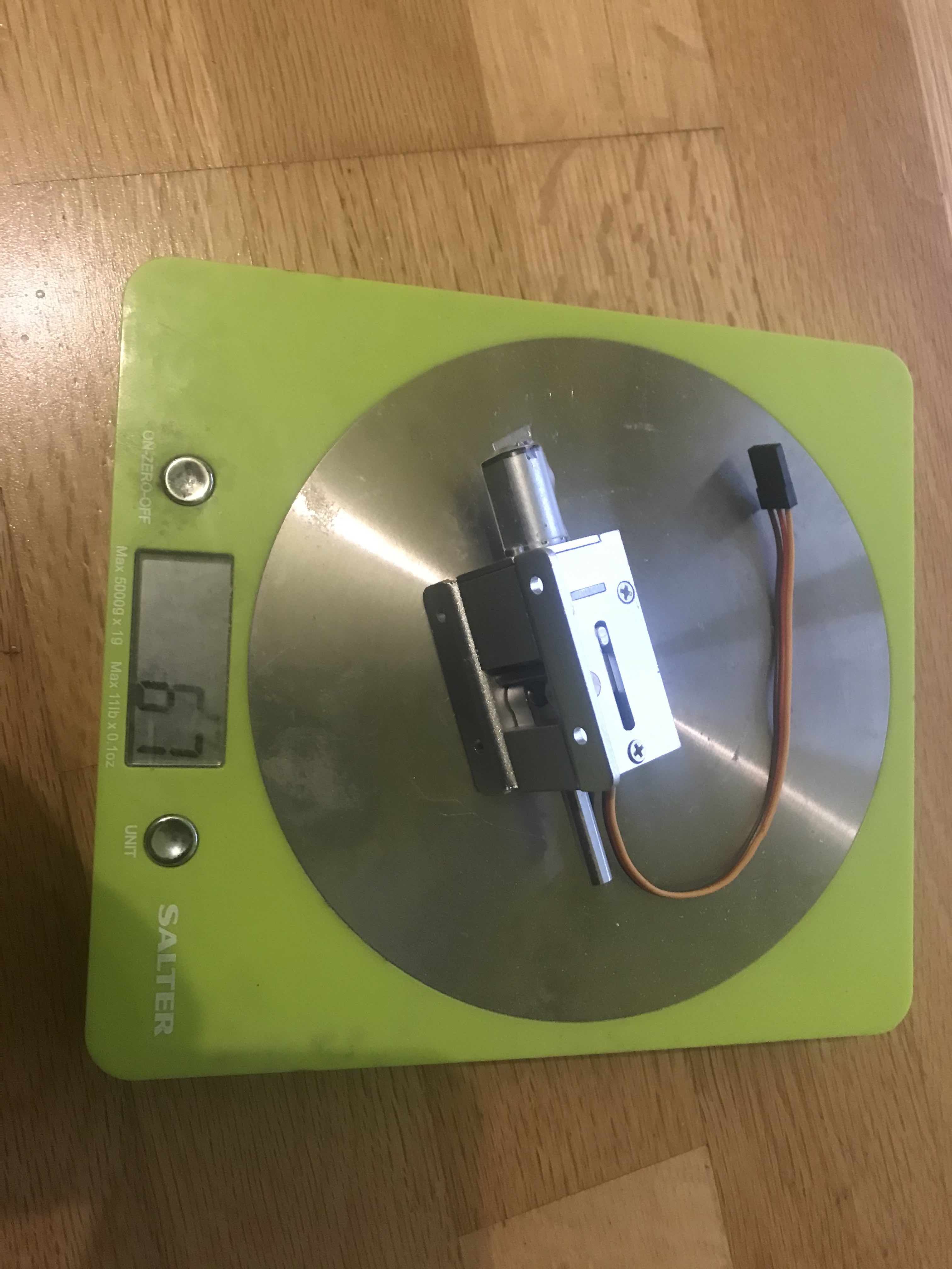

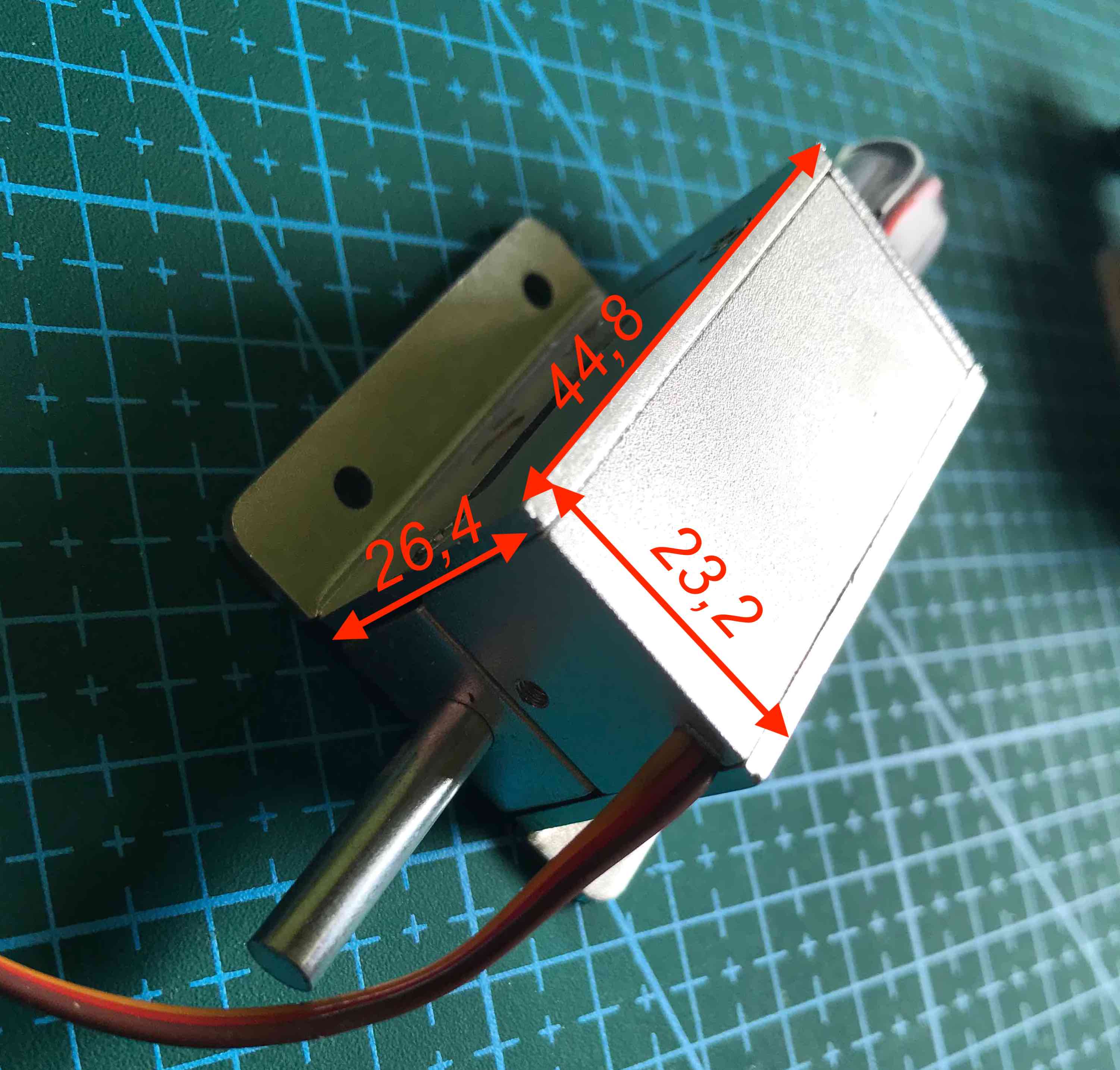

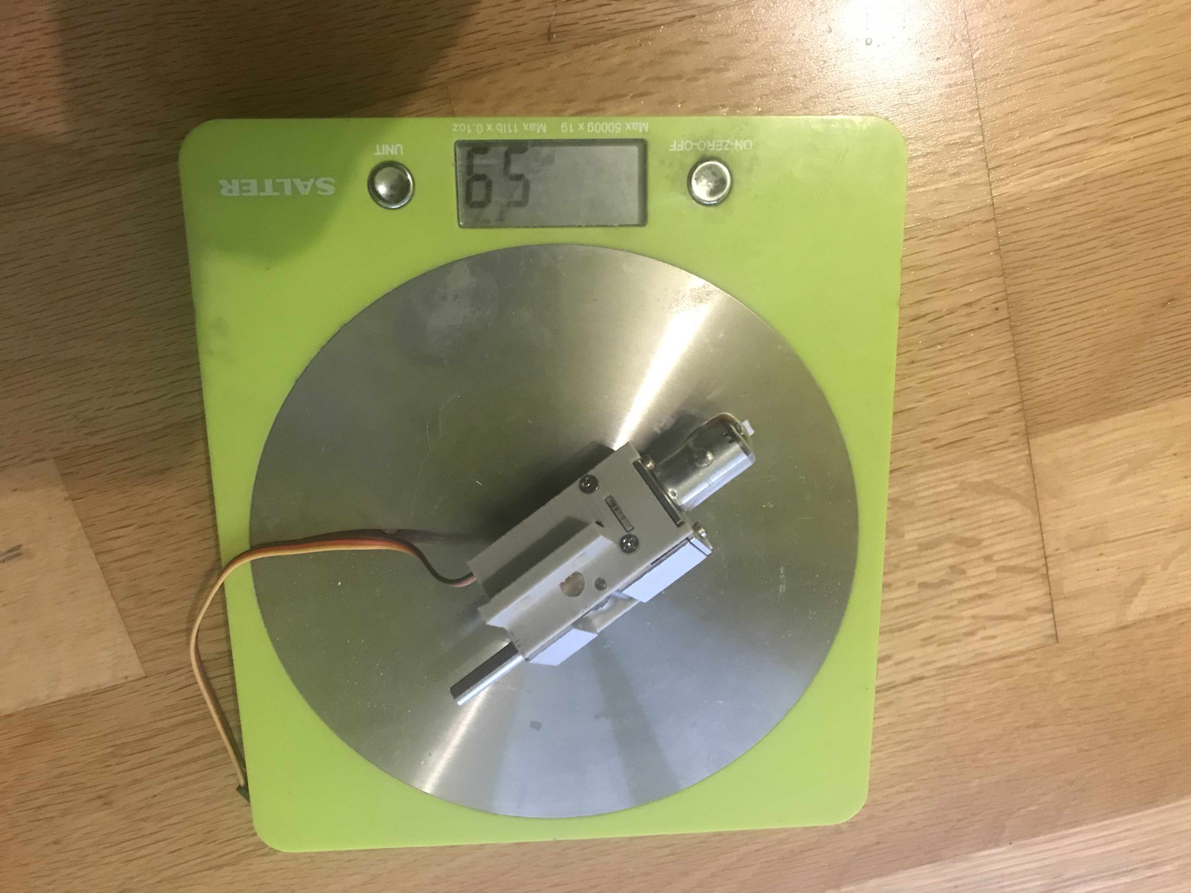

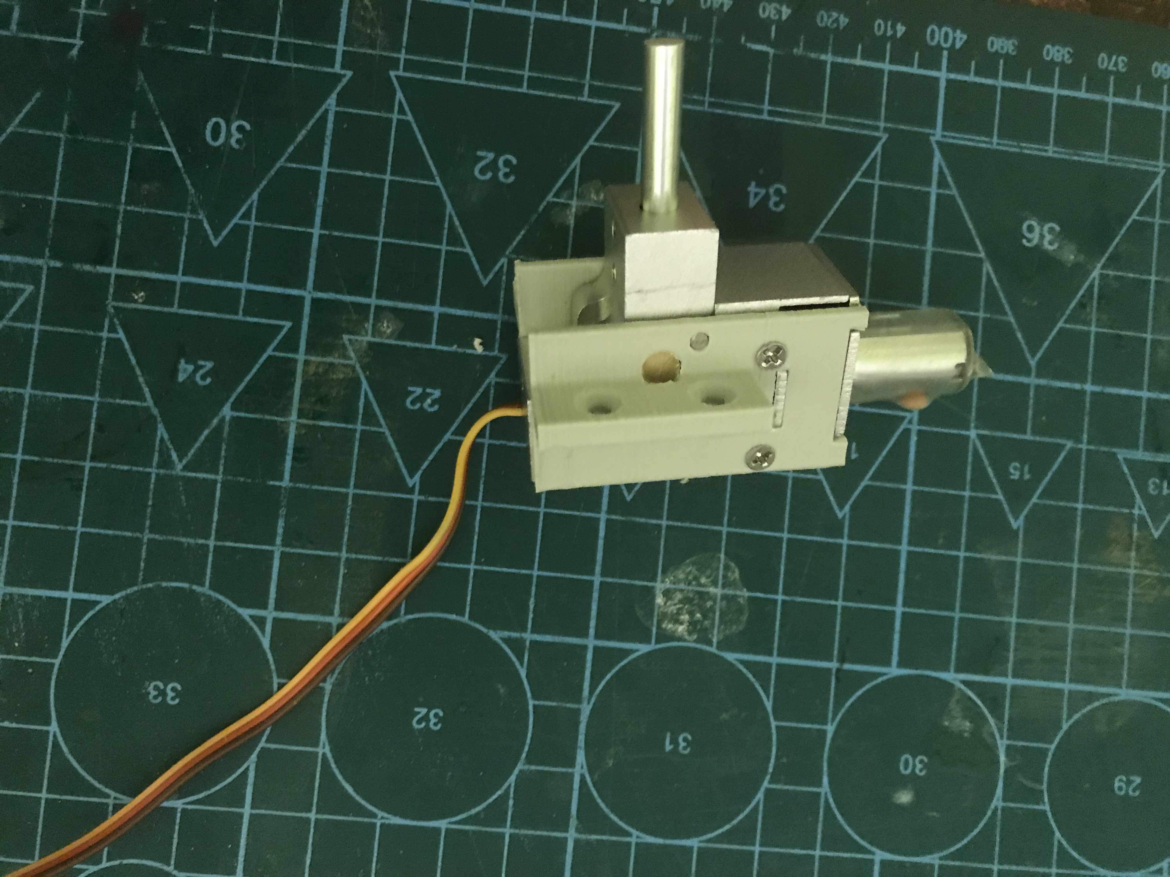

Przerobiłem serwomechanizmy podwozia, pisałem wcześniej, że muszę zmienić położenie półki mocowania, bo wyłazi poza obrys skrzydła.
Przerobiłem to:
IMG_1807.jpeg [ 307.22 KiB | Przeglądany 9096 razy ]
Na to
IMG_3444.jpeg [ 539.58 KiB | Przeglądany 9096 razy ]
Zyskałem na tym 8 gram na jedno serwo.
IMG_5249.jpeg [ 422.57 KiB | Przeglądany 9096 razy ]
IMG_7069.jpeg [ 392.81 KiB | Przeglądany 9096 razy ]
Nowe boki serwa z półkami, wydrukowane z impactPLA.
Problemów wytrzymałościowych się nie obawiam

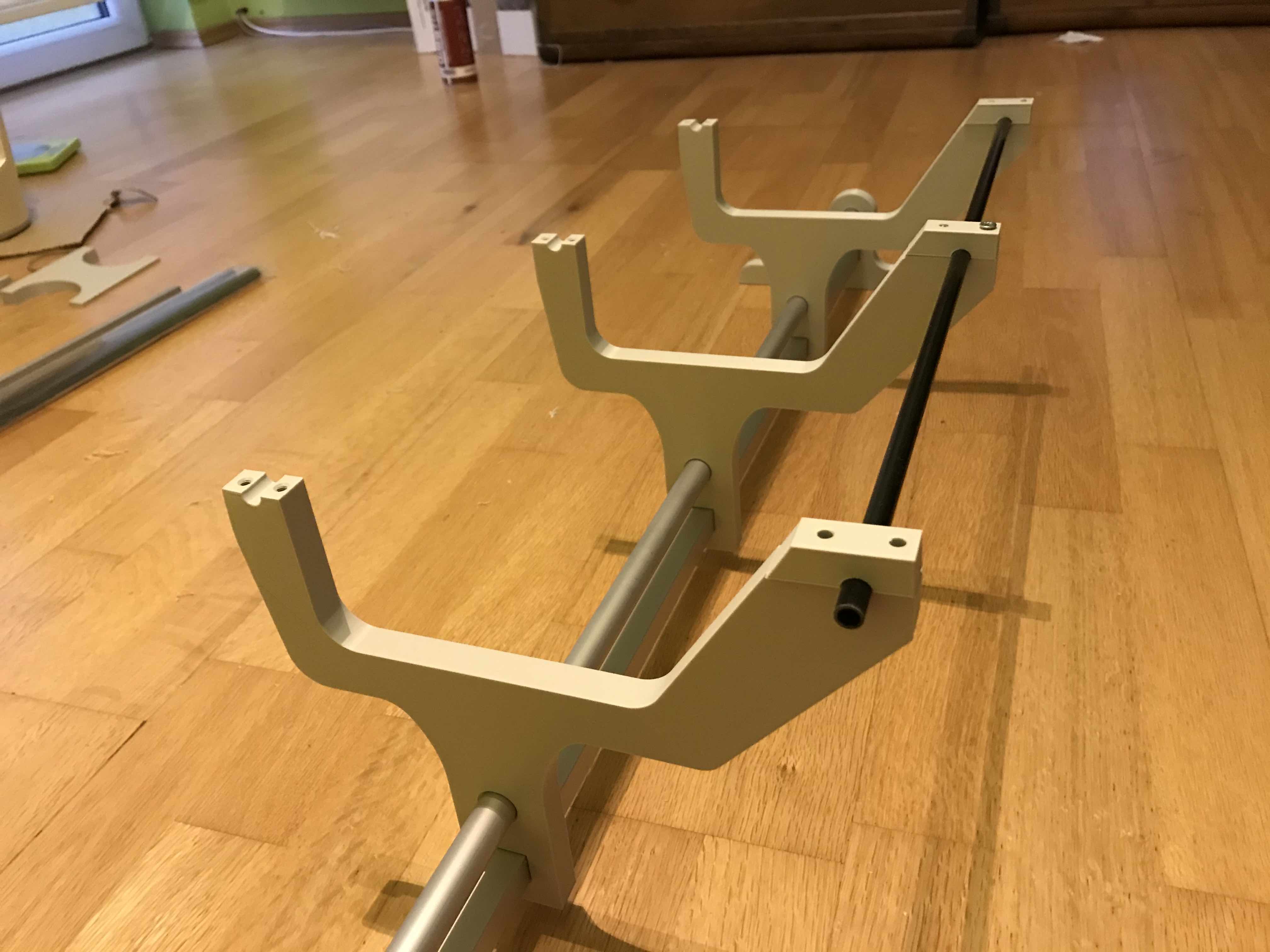

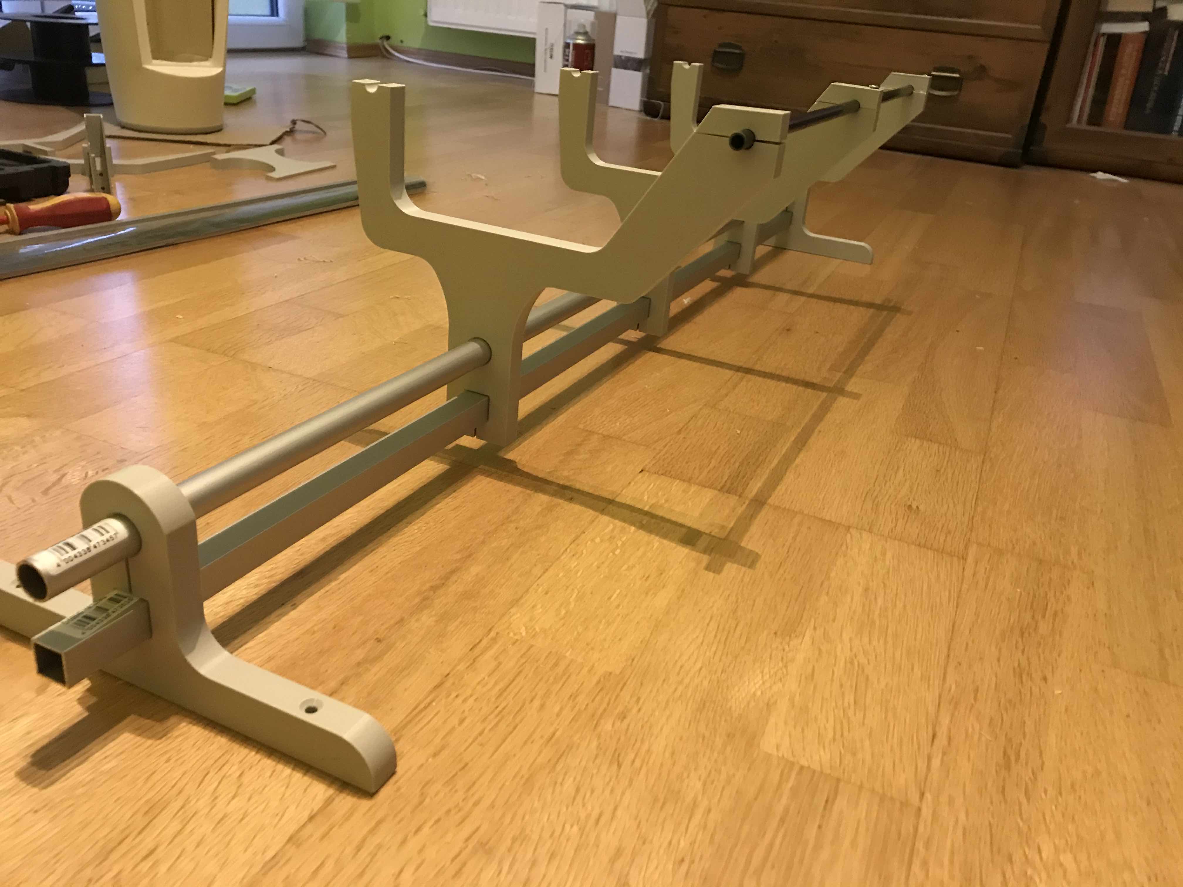

Zrobiłem też przyrząd do montażu centropłata
IMG_7338.jpeg [ 433.55 KiB | Przeglądany 9096 razy ]
IMG_9477.jpeg [ 384.06 KiB | Przeglądany 9096 razy ]
Teraz tylko czekać na poniesienie temperatury w garażu, no i trochę wolnego czasu.
