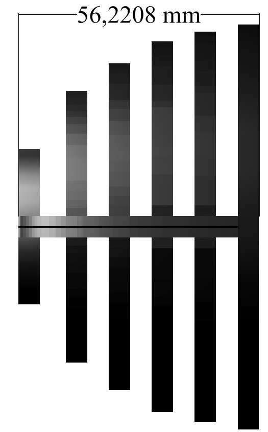

Witam!
Kolejne pytania. Mam zamiar wykonać owiewkę silnika metodą traconego styropianu.
Proszę doradzić z czego wykonać "stelaż" którego wolne przestrzenie chcę wypełnić styropianem a następnie szlifować.
Rysunek przedstawia "konstrukcję" wykonaną ze sklejki 5 mm (na formatce wysyłanej do wycięcia pozostało wolne miejsce).
Czy można ten stelaż wykonać z dykty albo innego tworzywa? Jakiej tkaniny do laminowania użyć, jakiej żywicy i ile ma być warstw?

Ja proponuję balsosklejkę, da się bez problemu podszlifować, a we wstępnej fazie od razu zauważysz, gdzie zbierasz za dużo - nie niszcząc docelowego obrysu.
Tkanina? Wydaje mi się, że 3 warstwy tkaniny 130 gram wystarczą by zapewnić odpowiednią sztywność zawsze można dodać rowing węglowy.
Jeśli chcesz laminować w warunkach domowych to L285, jest bezzapachowa, bardzo dobrze się z nią pracuje.

OK, zmienię na balsosklejkę 3 mm. Spróbuję laminować tą tkaniną, którą podałeś ale chyba zastosuję Epidiam 5 z talkiem i denaturatem, ponieważ kiedyś laminowałem tą żywicą 2 deski windsurfingowe i szło bardzo dobrze.

Formę polecam pokryć plastikową, brązowa taśmą do paczek.
Ostatnią warstwę - możesz dać tkaninę lżejszą, 80 g/m², a po około godzinie polecam położyć ~1mm warstwę żywicy i microbalonów, konsystencja ~pasty do zębów. Po szlifowaniu i szpachlowaniu wychodzi bardzo gładko.
Proponuję też zaokrąglić otwór chłodzenia silnika, tzn. dać mały 5-10mm tunel. Zmniejsza to w znacznym stopniu opory.
