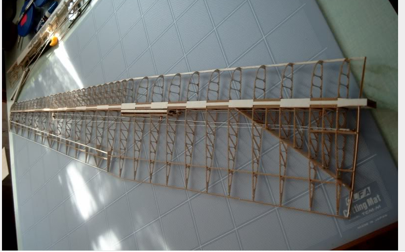

Masz rację Molej, ale zadajmy sobie pytanie, czy warto sobie utrudniać przy projekcie średniego modelu?
Tu dam przykład znalezionego z netu modelu szybowca 5 metrowej rozpiętości skrzydeł:
skrzydelko cz2.PNG [ 983.24 KiB | Przeglądany 23083 razy ]
skrzydelko.PNG [ 776.96 KiB | Przeglądany 23083 razy ]

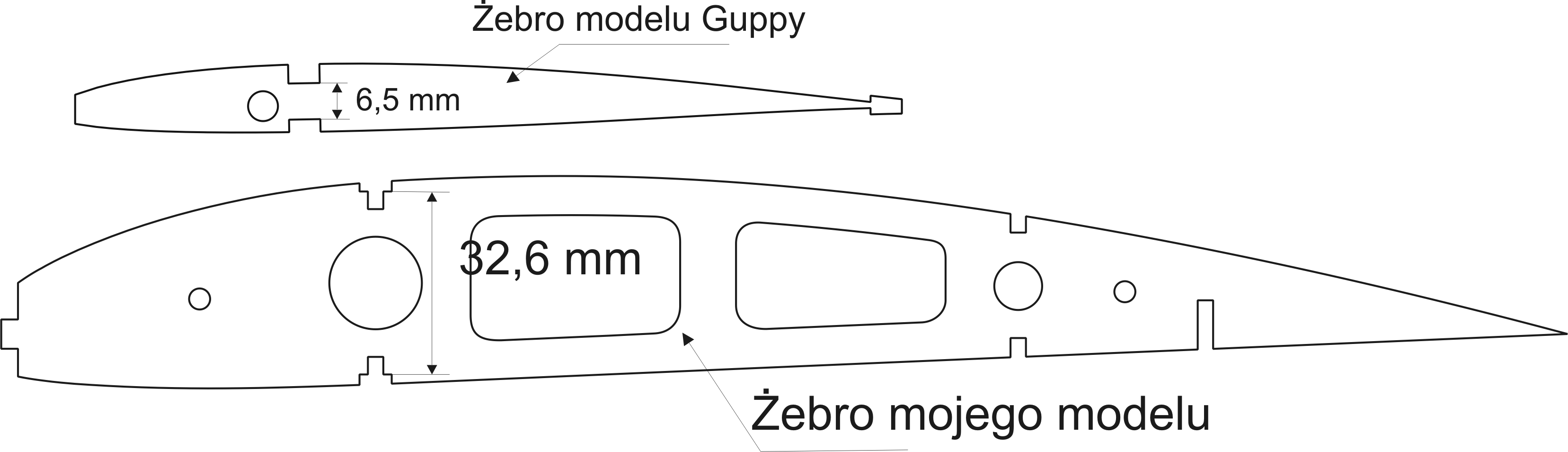

Ale wracając do tematu, odnoszę cały czas wrażenie, że dyskutujemy o zupełnie odmiennych konstrukcjach. Kolega o szybowcu o rozpiętości 1800 mm, a ja o "ciężarowce" latającej spokojnie i dość wolno, dźwigającej 4 kg. Na załączonym rysunku obrazowo pokazuję wielkość żebra szybowca Guppy i mojej konstrukcji
Rysunek2.JPG [ 219.09 KiB | Przeglądany 23066 razy ]
Oba skrzydła mają dokładnie tą samą rozpiętość i proporcjonalnie tą samą cięciwę !
Jak Kolega zauważył dźwigar mojego skrzydła jest 5 razy większy niż dźwigar szybowca o takiej samej rozpiętości
Jeśli Kolega ma możliwość, to proszę o wyliczenie o ile procent moja konstrukcja skrzydła jest słabsza od proponowanej konstrukcji przez Kolegę. Proszę nie sugerować się klejami dostępnymi w 1961 roku, dziś mamy do dyspozycji kompozyty węgłowe i doskonałe kleje na bazie elastycznych epoksydów, podejrzewam że nowoczesne klej wytrzymają próbę na rozrywanie. "Puści" materiał i cała nasza dyskusja nijak się ma do konstrukcji dwuteownika. Każde wiązanie możemy dodatkowo wzmocnić kevlarem lub tkaniną węglową. Ale to nie jest model wyczynowy tylko "spacerowy" o dużym przekroju i ogromnym dźwigarze w porównani z szybowcem o tych samych parametrach rozpiętości skrzydła!
