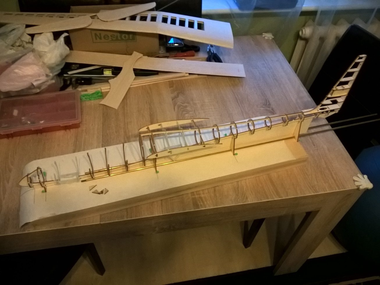

Kadłub prezentuje się tak:

Pionowy sklejony. Jedna skucha w tej okolicy.
Drugie od góry żeberko ma za szeroki wpust, 7mm zamiast 5mm. Potrzebny był lekki szlif.

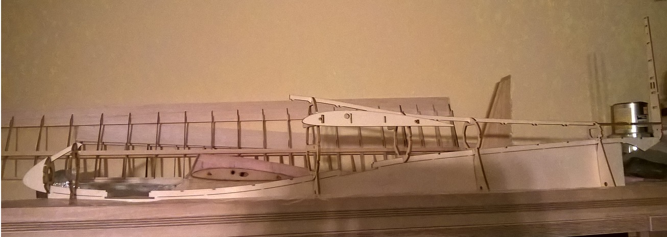

Widok na centropłat.

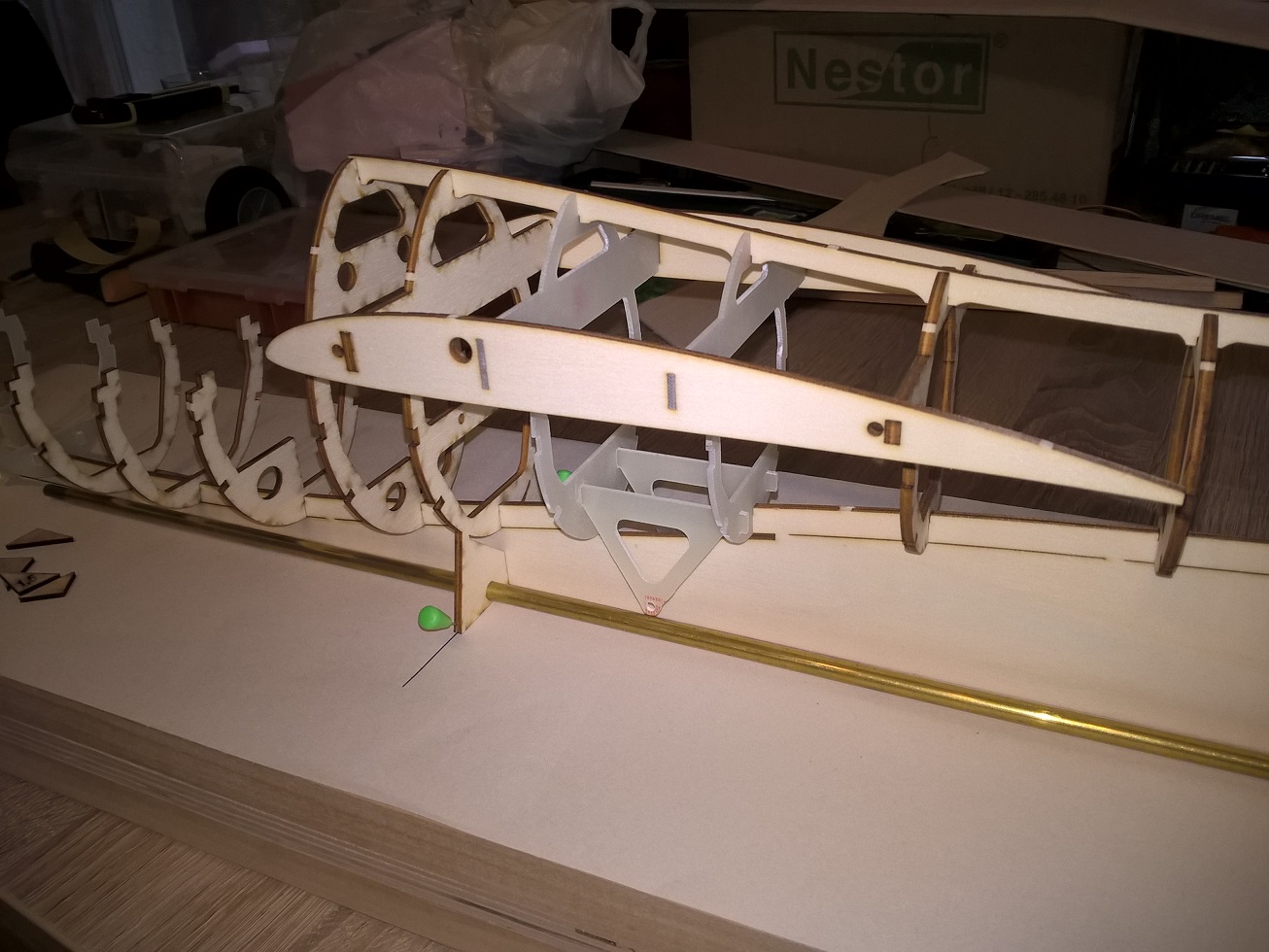

Widok na przód. Dziób stanowi całość wraz ze stępką i podłużnicą. Wręgę #1 trzeba wsadzić lekko rozchylając stępkę.
Trochę się stresowałem ale nic nie pękło :)

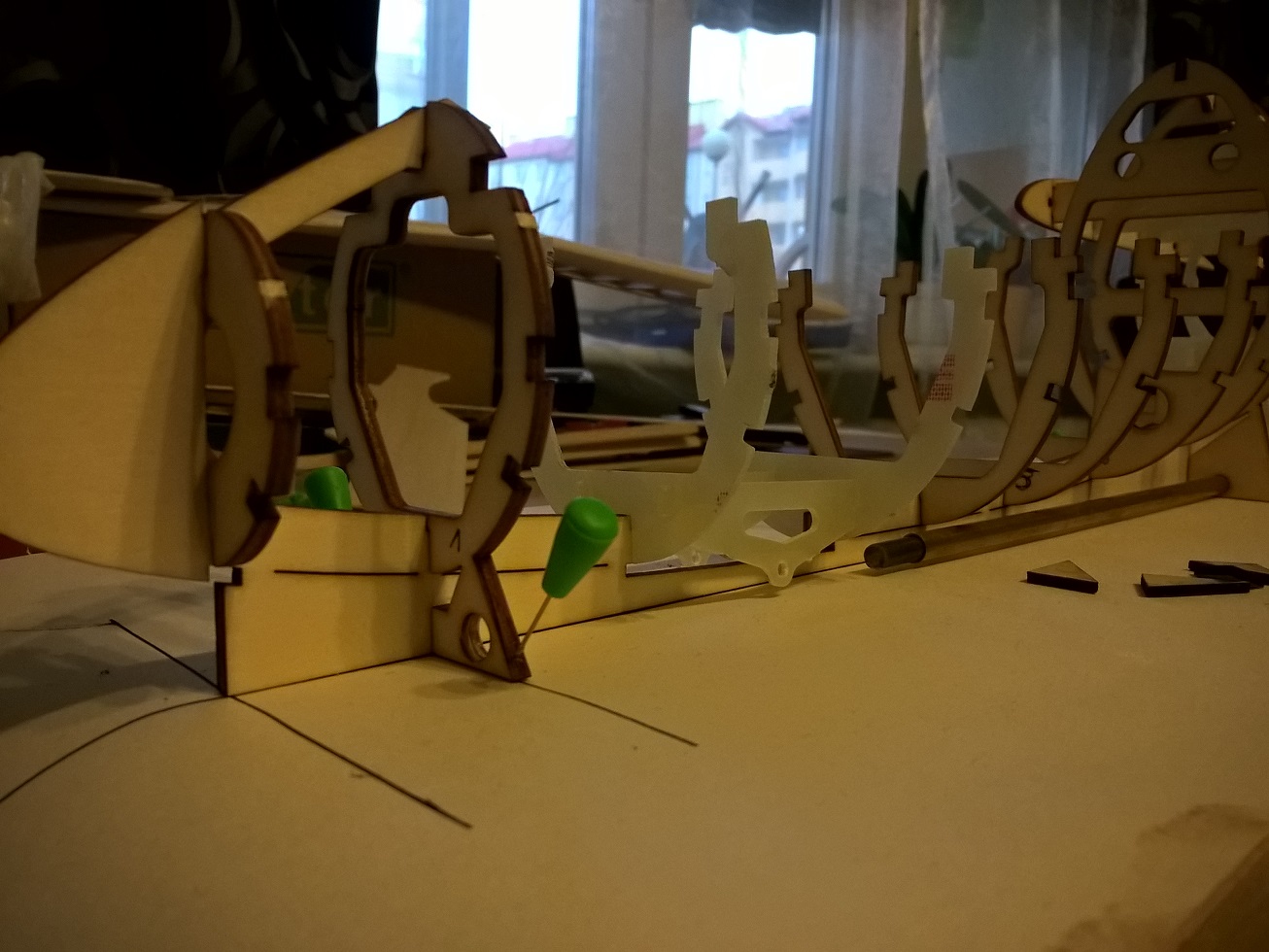

Skucha jest w laminacie. Zamówiłem 1,5 i tak też zrobiłem wpusty.
Niestety ze sklepu przyszedł 1,6, nie wiem czy to kwestia tolerancji czy nie.
W każdym bądź razie, otwory na mocowanie podwozia trzeba było poprawić pilnikiem.
