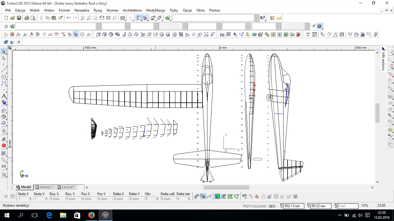

Rysowanie małymi kroczkami nadaje kształt "ptaszysku" ;) . I już coraz bliżej finału (rysowania ;) ) :D
prawie całość.jpg [ 221.95 KiB | Przeglądany 19124 razy ]

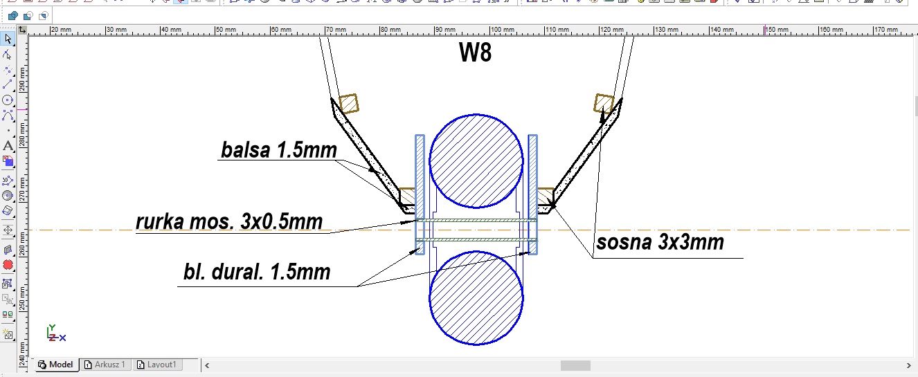

Post: 10 kwie 2016, o 20:28
Udało mi się rozrysować pionowy. Muszę tylko jeszcze popracować nad tym, abym nie tylko ja wiedział o co chodzi na tym rysunku.... ;) :lol:

Post: 10 kwie 2016, o 22:01
Posty: 105
Lokalizacja: Józefów
Czy ja dobrze kombinuję, że W2, W3, W4 będą związane tymi elementami opisanymi 2szt i 2szt?
Czy możesz na tym etapie wyjaśnić po co taki zabieg?
Pozdrawiam Adam
Post: 11 kwie 2016, o 13:20
Po części Twoja Adaś koncepcja jest słuszna, ale tylko po części ;) Generalnie te elementy nie służą do "związania" w całość tych wręg. One (wręgi) będą "określone" pod względem położenia w całej konstrukcji, wklejonymi podłużnicami. Te elementy, o których piszesz to miejsce na akumulatory (4xAA). To, że będą również trzymały te wręgi, to tak po prostu wyszło. Nie wiem, czy to w czymś, poza miejscem na aku, pomoże, ale z pewnością w niczym nie zaszkodzi ;)
Post: 11 kwie 2016, o 23:15
Posty: 105
Ciekawy zabieg się szykuje, co do ustalania wręg wspomnianych to było oczywiste, że będą "ustalone" podłużnicami. Dlatego wpadł mi w oko ten zadziwiający zabieg, kombinowałem coś z mocowaniem wyczepu ale jak widać masz zupełnie inny koncept. Dzięki Pawełku za wyjaśnienie.
Pozdrawiam Adam

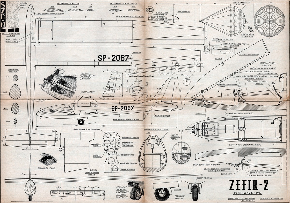

Jak będziesz miał opracowane skrzydła w CAD to chętnie bym w przyszłości przechwycił formatki :lol: . Chodzi mi po głowie projekt ZEFIRA 2. Skrzydła w kształcie ma podobne, jedynie część prostokątną trzeba będzie wydłużyć a zbieżną skrócić. To nie problem ;) . Sylwetka kadłuba ZEFIRA piękna, prawie jak u FOKI.
