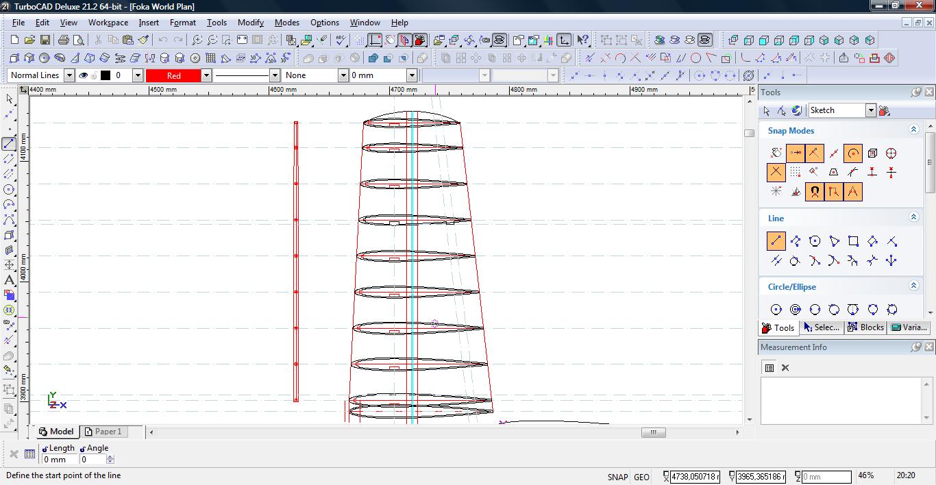

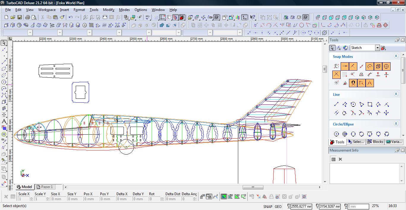

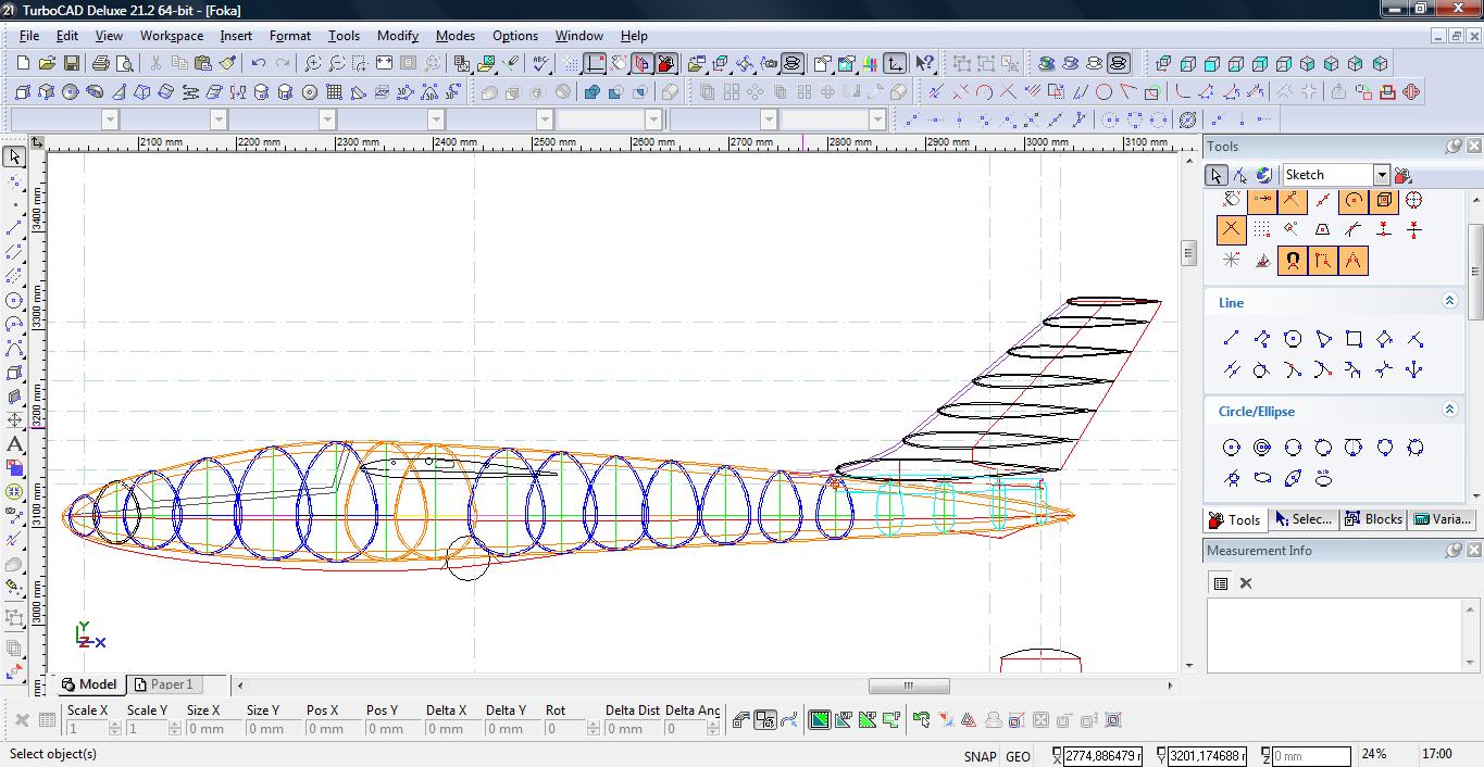

Ostatnio dużo myślałem o tym projekcie.
Przeróbka Foki Easy na szybowiec, doprowadziła mnie do pewnego wniosku.
Uświadomiłem sobie, że skończę z 2 takim samym szybowcem, tyle, że okrągłym modelem
Zatem aby urozmaicić projekt powiększyłem go. Spowodowało to, że rysuje praktycznie od nowa.
Niemniej jednak to dobry ruch. Ponieważ chciałem zrobić tak samo zdejmowaną / oddzieloną limuzynę jak w oryginale.
Konstrukcja która była do tej pory uniemożliwiała to, gdyż w miejscu cięcia wypadały podłużnice.
Dane modelu po powiększeniu:
Skrzydło:
Rozpiętość: 2200mm (2300 z kadłubem)
Cięciwa u nasady: 200 mm
Cięciwa na końcówce: 130 mm
Wydłużenie płata: 13,3
Pow. Płata 36,3 dm2
Profil: SB96v
Statecznik poziomy:
Rozpiętość: 500mm
Cięciwa u nasady: 120 mm
Cięciwa na końcówce: 80 mm
Profil: NACA 0009
W statecznik pionowy wkomponowałem profil NACA 0011.
Współczynnik stateczności: A: 0,49
