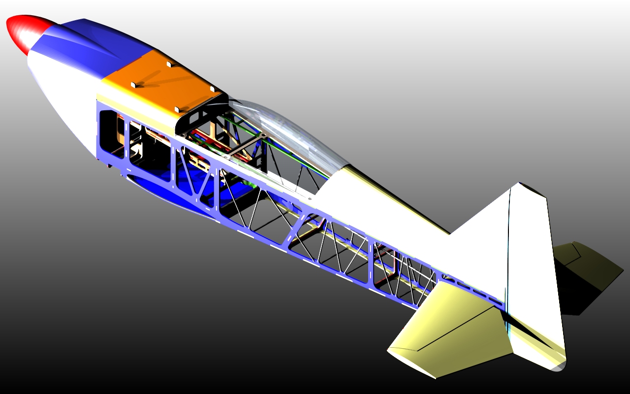

Post: 19 mar 2012, o 21:11
Dobra, tak na finisz wrzucę screeny kopyta, symulacji wytłoczki i widok na elementy ultimate, za tydzień zrobi się formatki i pod laser. Faktura powierzchni wytłoczek wynika z błędów renderowania a nie z niedokładnego zrobienia powierzchni.

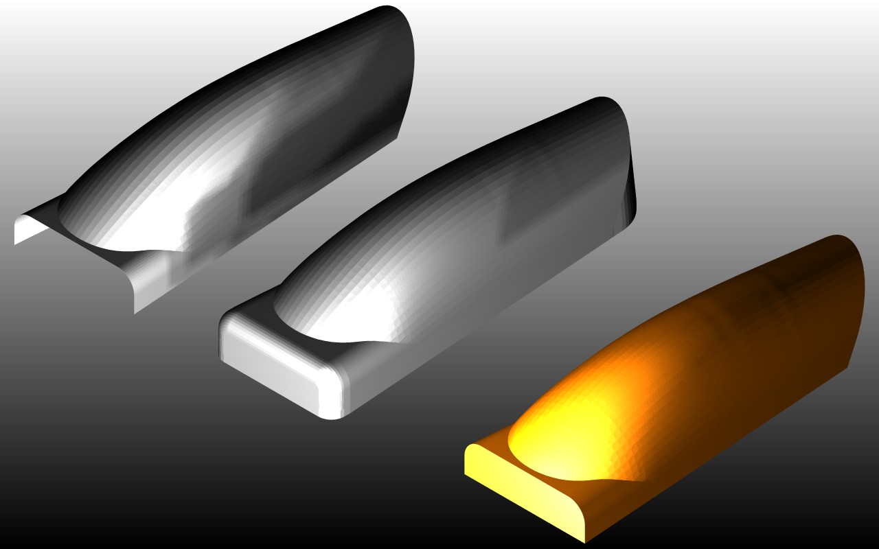

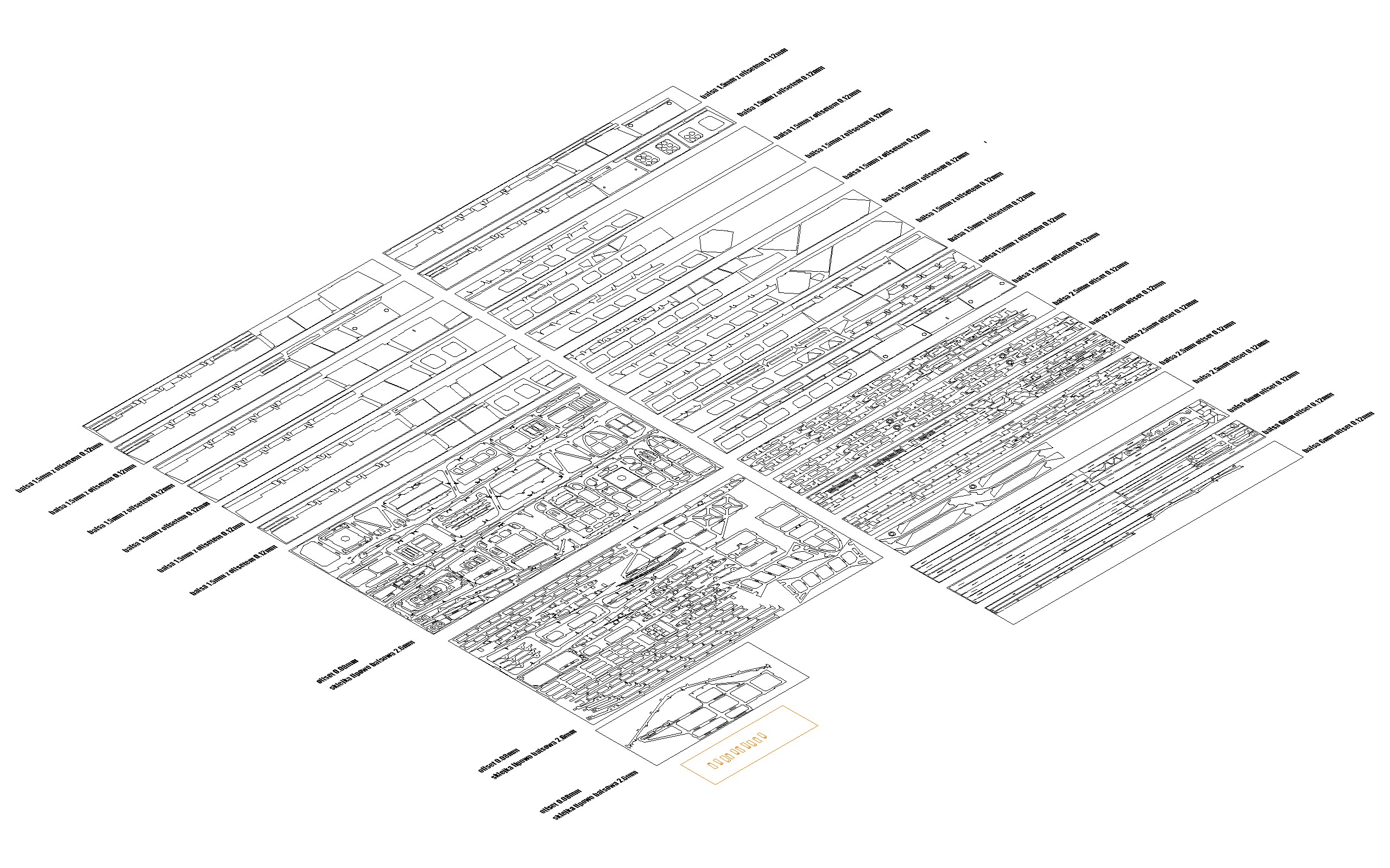

Post: 8 kwie 2012, o 11:05
Zrobiłem formatki z mostkami, przygotowałem pliki kopyt do frezowania. Niebawem to wszystko trafi do frezowania i cięcia.
