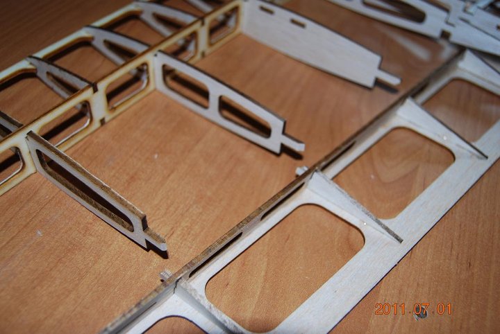

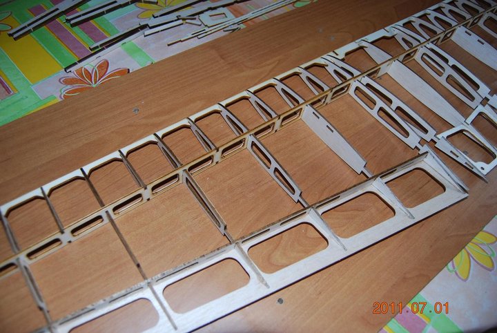

Rano zabrałem sie za skrzydło
DSC_0047.JPG [ 134.67 KiB | Przeglądany 15277 razy ]
DSC_0048.JPG [ 123.69 KiB | Przeglądany 15277 razy ]
DSC_0052.JPG [ 84.16 KiB | Przeglądany 15277 razy ]
DSC_0055.JPG [ 165.16 KiB | Przeglądany 15277 razy ]
DSC_0056.JPG [ 158.85 KiB | Przeglądany 15277 razy ]
DSC_0057.JPG [ 180.67 KiB | Przeglądany 15277 razy ]
DSC_0058.JPG [ 196.63 KiB | Przeglądany 15277 razy ]
DSC_0061.JPG [ 141.3 KiB | Przeglądany 15277 razy ]

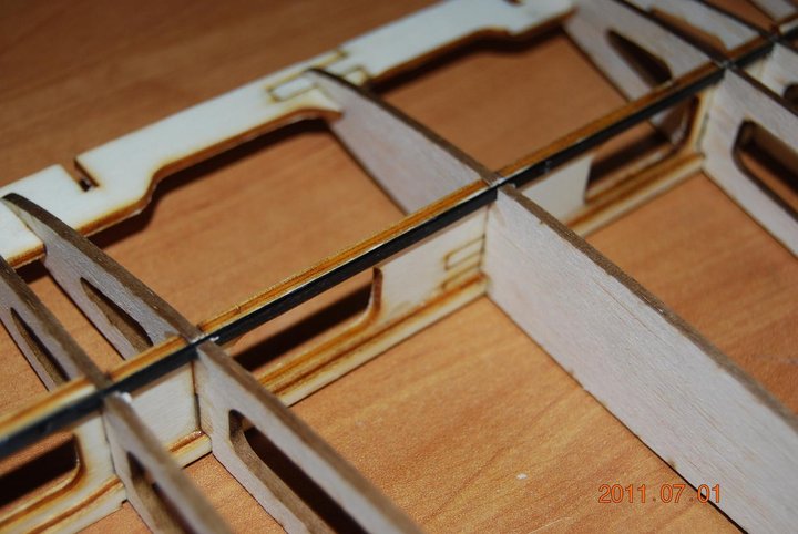

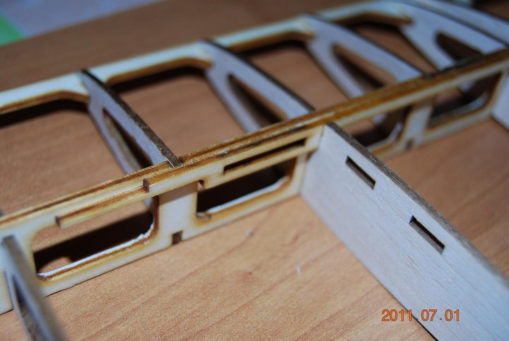

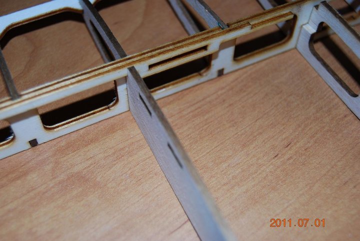

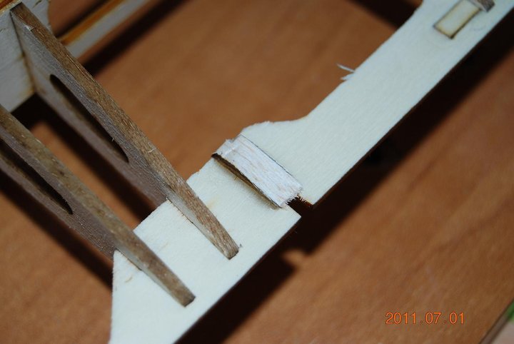

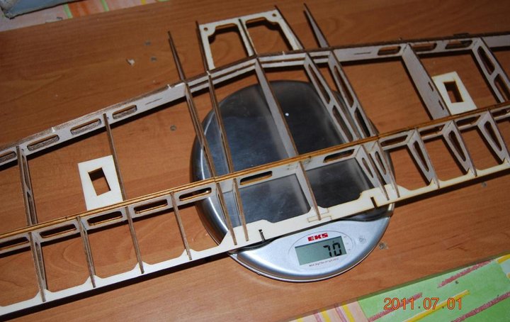

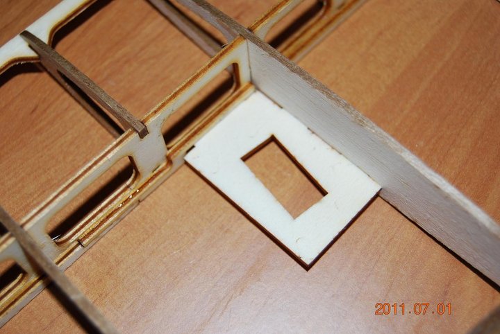

Wyskoczyłem na chwilę na przegląd samochodu ale wznowiłem prace nad skrzydłem. Niezbędne okazało się wklejenie płaskownika węglowego 1x3x1000mm żeby usztywnić skrzydło. Rowki na płaskownik wykonałem brzeszczotem. Oczywiście może to być pręt fi1mm czy płaskownik 0.5x2mm lub też listwa sosnowa 2-3x5mm.
