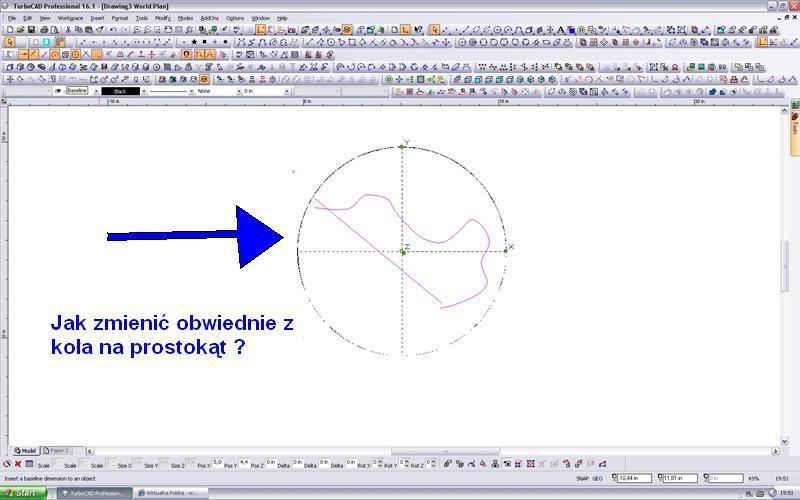

Pierwsze pytanie dotyczy obwiedni. Kursorem zaznaczam grupę obiektów, które chcę "podświetlić". To pole to koło. Jak zmienić je na czworobok? A może to wcale nie jest obwiednia?

EDIT: Obwiednie można zmienić klikając LPM ---> SELECTOR 3D. Dla trybu 3D są trzy warianty: Box, Sphere, None (same osie bez obwiedmi). Dla 2D Box i None. Jest tam jeszcze cała masa innych ustawień, o których jeszcze nic nie wiem.

Zacznę od końca. Do skrócenia linii masz funkcję Trim. Są dwa sposoby działania tej funkcji. Pierwszy polega na cięciu względem zaznaczonej linii konstrukcyjnej czy też polylinii, drugi to cięcie w dowolnym punkcie. A więc klikasz na Trim. zaznaczasz strzałką polylinię lub linię konstrukcyjną która to będzie linią odcięcia. Jak ta linia podświetli się na bodajże rózowo to oznacza że ta linia będzie niejako nożem. Teraz klikając na linię przez nią przechodzącą możesz ją odciąć po jednej lub drugiej stronie od zaznaczonej linii. Jeżeli chcesz przeciąć polylinię w dowolnym punkcie to po wybraniu Trim zaznaczasz w prawym dolnym rogu ikonkę z przeciętym kołem. Wtedy klikając dwukrotnie lewym myszy ustalasz punkt początkowy skad poprowadzisz cięcie a potem przejeżdzasz myszą w drugi punkt rysunku i znowu klikasz dwa razy lewym. Pomiędzy punktami powstanie linia odcięcia a reszta tak jak wcześniej. Jak coś to mogę wrzucić screeny.
Z koła nie zrobisz czworoboku , mnie się nie udało. Szczerze powiem że trochę narysowałem modeli i nigdy nie potrzebowałem z koła robić czworoboku. Obwiednię można obliczyć albo z promienia koła albo używając finkcji Distance która czasem jest upierdliwa w użyciu.
