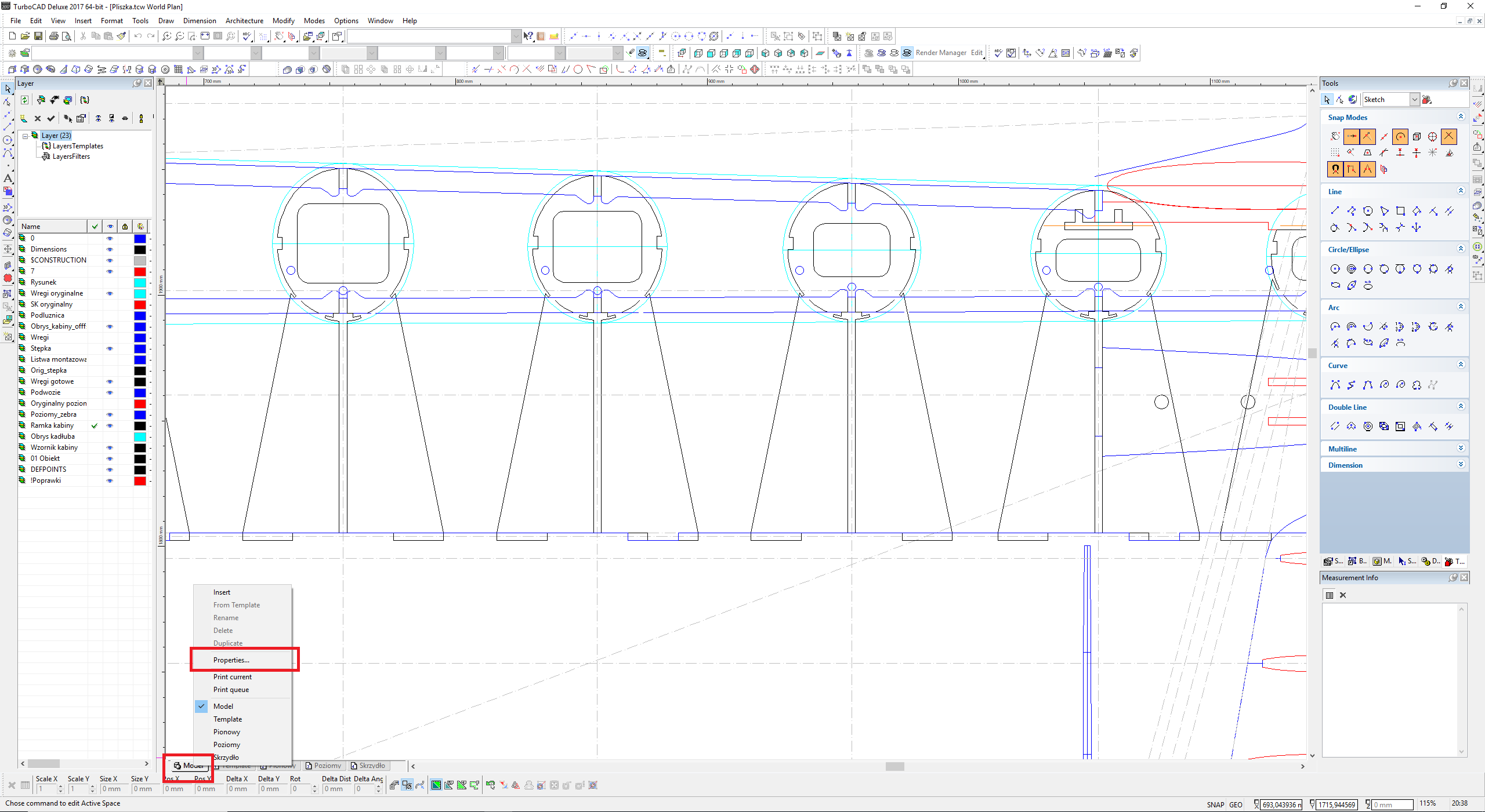

Post: 16 gru 2019, o 21:44
To super :)
A w gwoli ścisłości dla potomnych, na rysunku w zakładce Model, klikamy prawym klawiszem myszy i z menu kontekstowego wybieramy właściwości (properties)
1.png [ 183.93 KiB | Przeglądany 30046 razy ]
I sprawdzamy co mamy ustawione, jeśli chcemy zmienić system miar, wpierw zastanówmy się nad konwersja.
Opcja nr 1. Jeśli wiemy że plik jest w mm, tylko wyświetlają nam się cale, odznaczamy opcje automatycznej zmiany rozmiaru.
Potem zmieniamy system, poprawiamy skalę, i na koniec ew. jednostki.
2.png [ 24.33 KiB | Przeglądany 30046 razy ]
