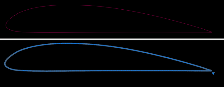

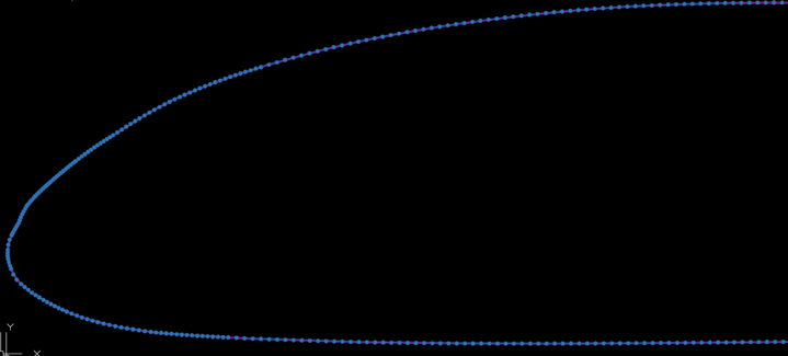

Jak wspomniano, żeberka utworzono za pomocą splajna - dosyć gęstego (niebieskie kwadraciki - punkty sterujące)
01.png [ 44.59 KiB | Przeglądany 43493 razy ]
Powiedziałbym nawet bardzo :)
02.png [ 65.39 KiB | Przeglądany 43493 razy ]
Splajn'a można edytować zwiększając rząd punktów sterujących. Nie ma za to opcji zmniejszenia tych punktów. Zamiana splajn'a na polilinię i rozbicie - nic nie da bo trzeba każdy odcinek osobno przesuwać/kasować. Przychodzi mi do głowy jedynie obrysowanie splajnem żeberek (gęściej przy nosku) ale przy tej ilości żeberek będzie to nieco pracochłonne.

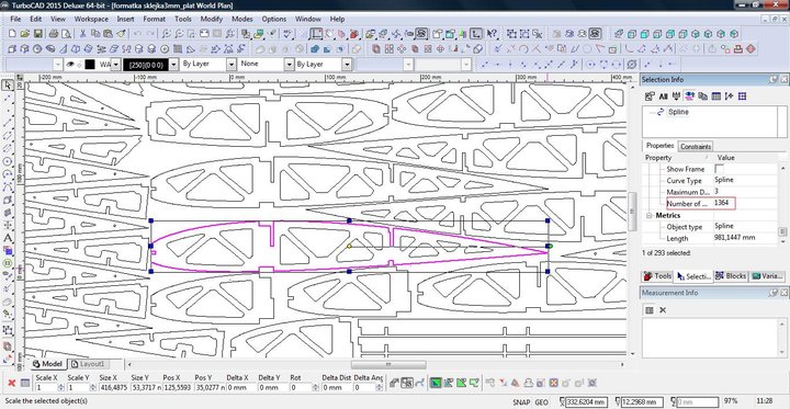

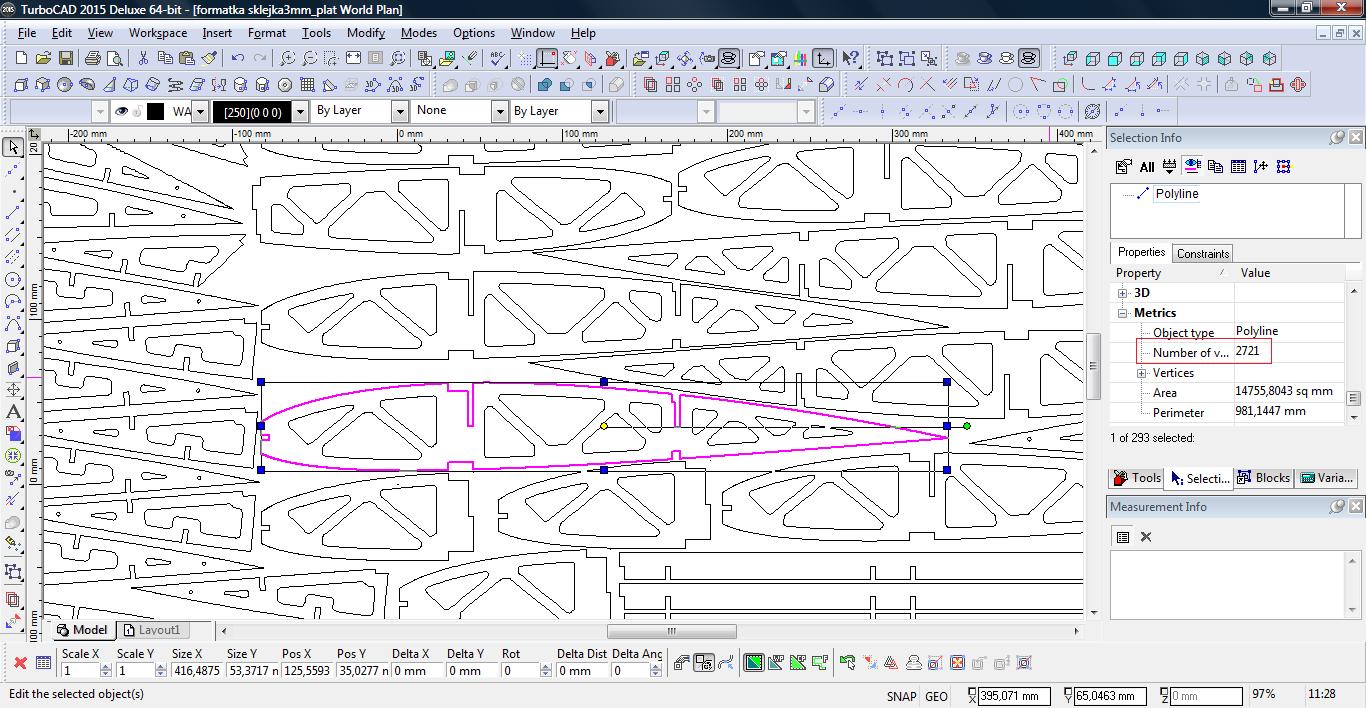

Skąd ta różnica. Podobnie jak w postach wyżej problemem jest ilość punktów kontrolnych.
Jeden przykładowy element w splajnie ma 1364 punktów kontrolnych.
2.jpg [ 235.92 KiB | Przeglądany 43340 razy ]
Po rozbiciu ma już ich 2721.
3.jpg [ 235.49 KiB | Przeglądany 43340 razy ]

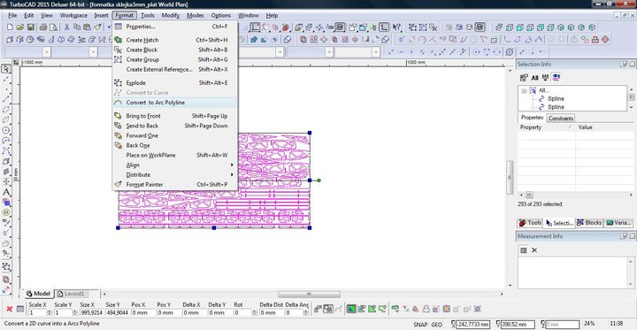

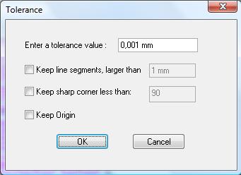

W TurboCad możemy na szczęście coś z tym zrobić.

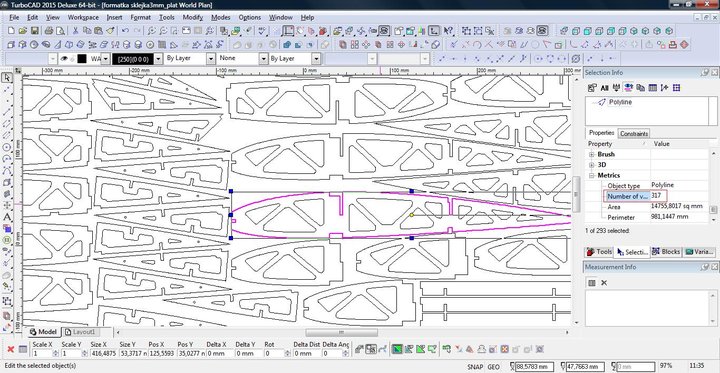

Zamiast elementy rozbijać trzeba je skonwertować.
Ten sam element po konwersji zawiera tylko 317 punktów kontrolnych.
4.jpg [ 239.08 KiB | Przeglądany 43340 razy ]
Cały plik po takiej konwersji zajmuje: 1 340 KB
Konwersje robimy, wybierając z menu Format-> Convet to Arc Polyline.

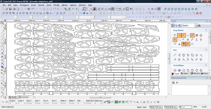

5.jpg [ 149.12 KiB | Przeglądany 43340 razy ]
Następnie ustalamy dokładność, oraz odznaczamy opcje Keep Origin (Zachowaj oryginalne).
6.jpg [ 12.85 KiB | Przeglądany 43340 razy ]
Od tej pory mamy mały, zgrabny plik który obrabia się bez problemu.
