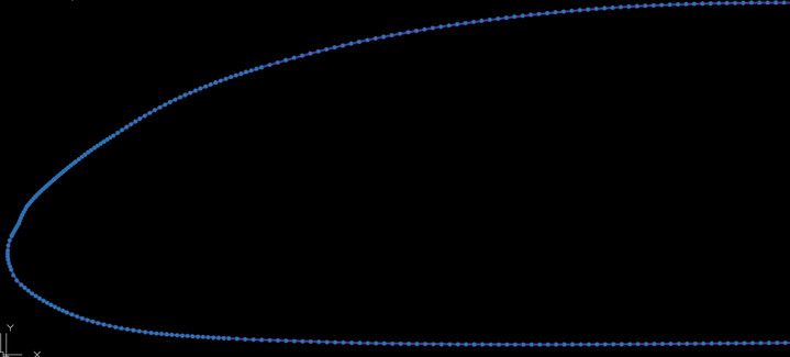

Plik jest zrobiony dość dobrze, linie są zerówkami. Typowy problem, wszystko jest splajnem i jakakolwiek próba edycji w programach CAD, trwa długo, oraz powoduje duży rozmiar pliku wyjściowego.

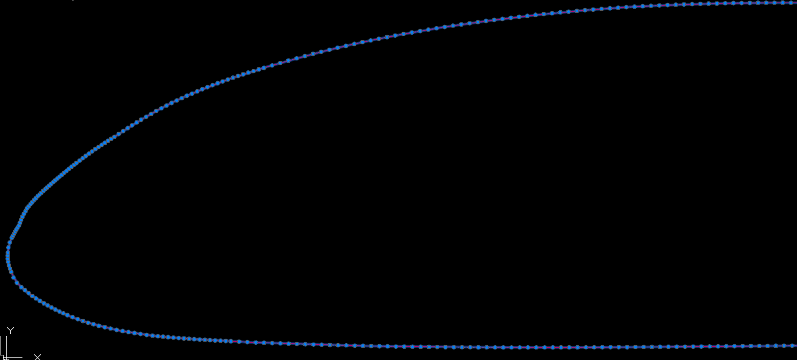

Plik referencyjny wygląda tak:
1.jpg [ 258.77 KiB | Przeglądany 43295 razy ]
Waży 2 979 KB.

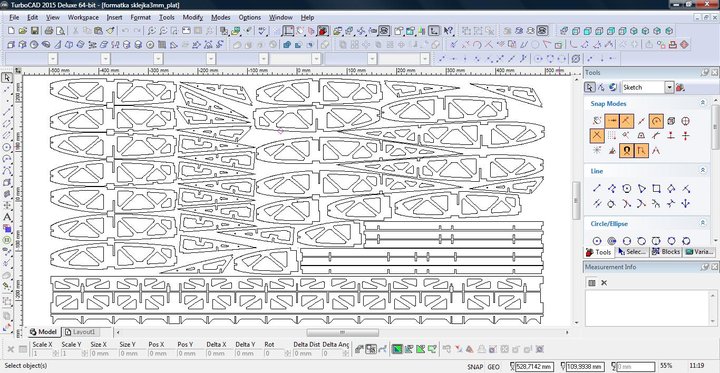

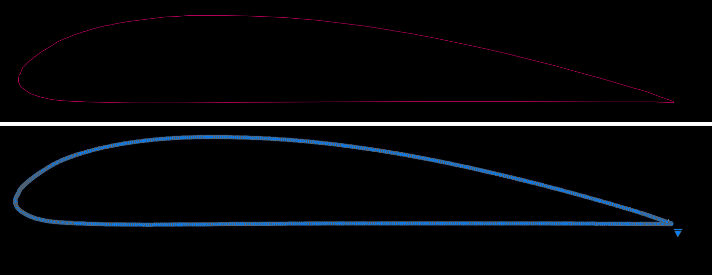

25 446 KBSkąd ta różnica. Podobnie jak w postach wyżej problemem jest ilość punktów kontrolnych.
Jeden przykładowy element w splajnie ma 1364 punktów kontrolnych.

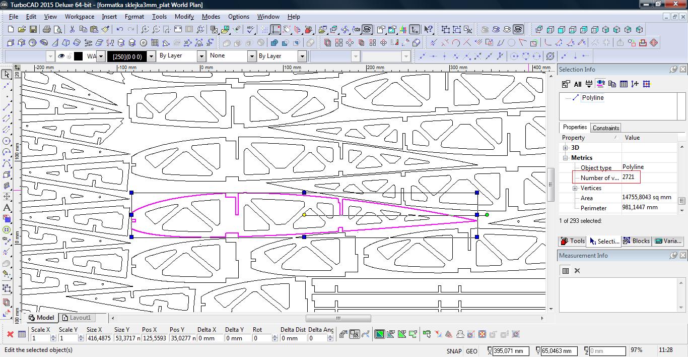

2.jpg [ 235.92 KiB | Przeglądany 43295 razy ]
Po rozbiciu ma już ich 2721.
3.jpg [ 235.49 KiB | Przeglądany 43295 razy ]
Każdy taki punkt to zapis przynajmniej 37 bajtów.

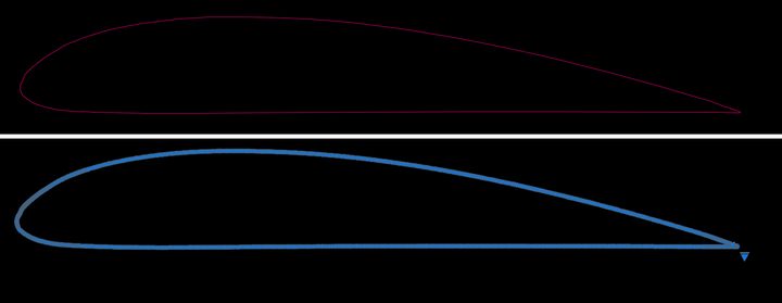

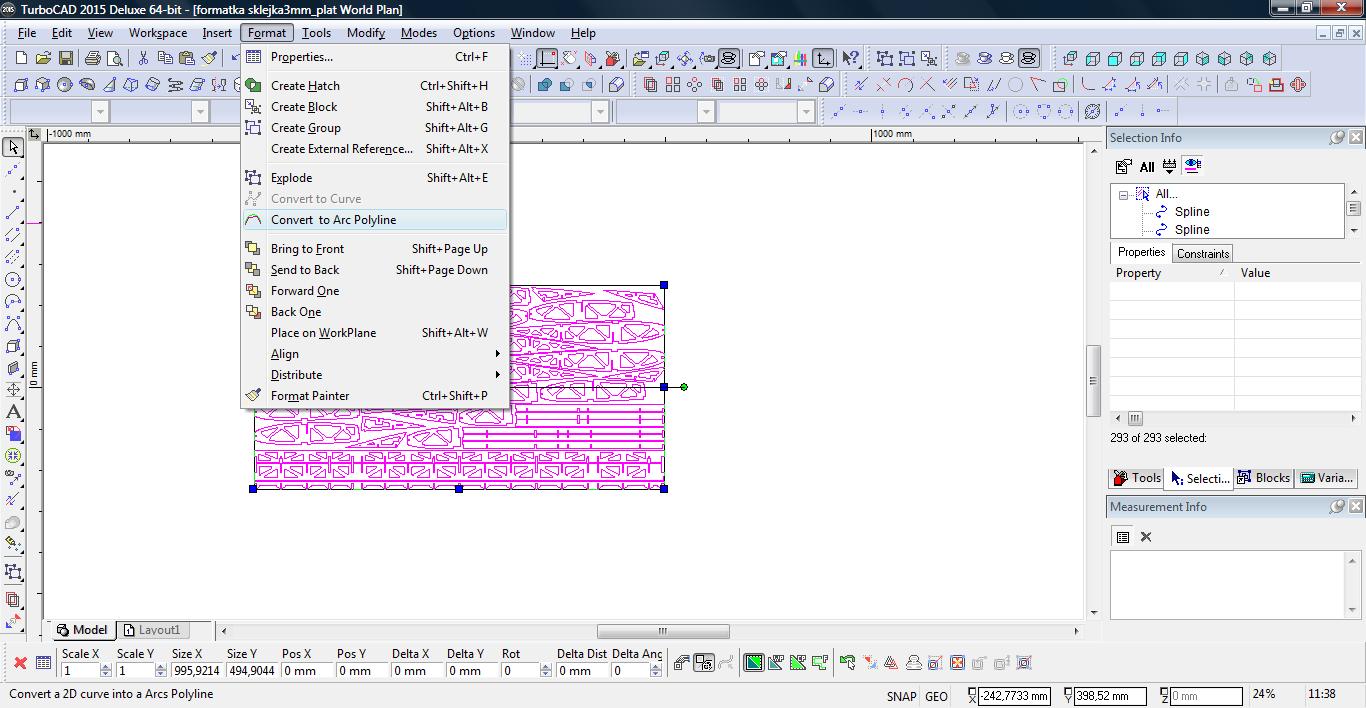

W TurboCad możemy na szczęście coś z tym zrobić.
Zamiast elementy rozbijać trzeba je skonwertować.
Ten sam element po konwersji zawiera tylko 317 punktów kontrolnych.
4.jpg [ 239.08 KiB | Przeglądany 43295 razy ]

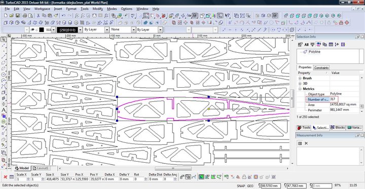

Cały plik po takiej konwersji zajmuje:

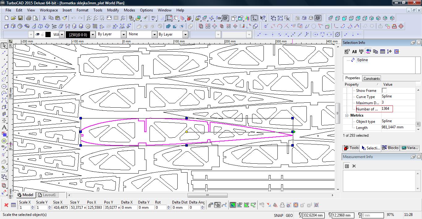

1 340 KBKonwersje robimy, wybierając z menu Format-> Convet to Arc Polyline.
5.jpg [ 149.12 KiB | Przeglądany 43295 razy ]

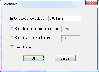

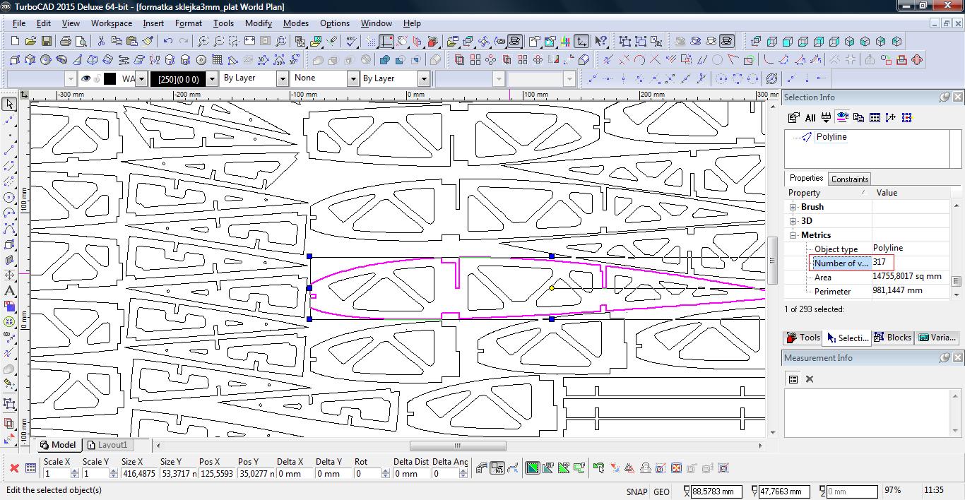

Następnie ustalamy dokładność, oraz odznaczamy opcje Keep Origin (Zachowaj oryginalne).
6.jpg [ 12.85 KiB | Przeglądany 43295 razy ]

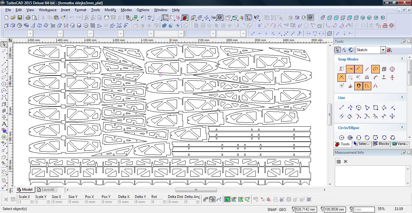

Od tej pory mamy mały, zgrabny plik który obrabia się bez problemu.
