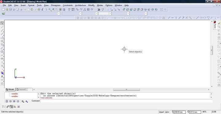

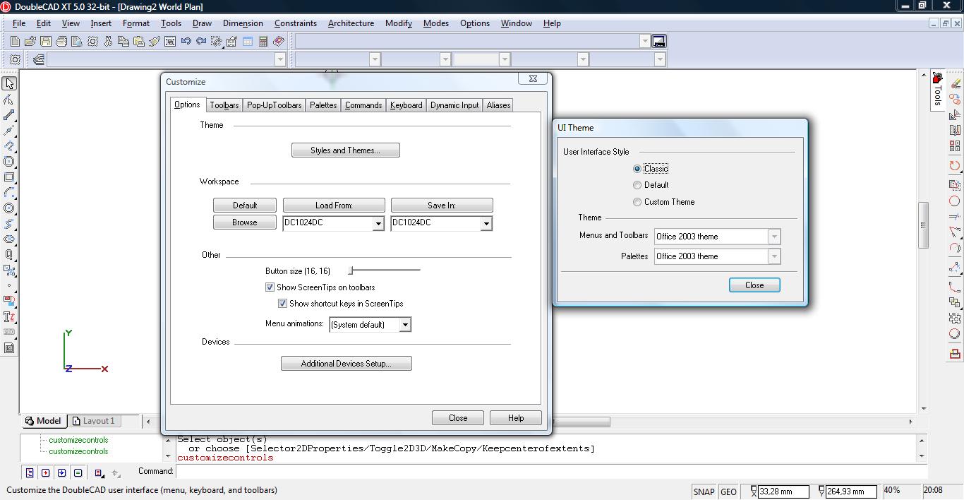

3. Pierwsze uruchomienie

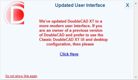

Przy pierwszym uruchomieniu DC zapyta się nas o to, jak chcemy aby program wyglądał.
Wynika to stąd, iż jakiś czas temu zmienili domyślny wygląd.
Jak wiadomo każdy po pewnym czasie się przyzwyczaja, wie co gdzie jest i jak wygląda.
Zatem jeśli nie mamy żadnych przyzwyczajeń to wybieramy co nam pasuje.
1.jpg [ 18.17 KiB | Przeglądany 37669 razy ]
Aby wybrać stary wygląd klikamy w ‘Click Here’, dla nowego wyglądu zamykamy okno w prawym górnym rogu klikając na X.

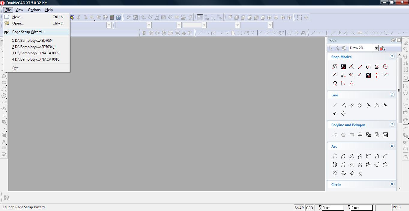

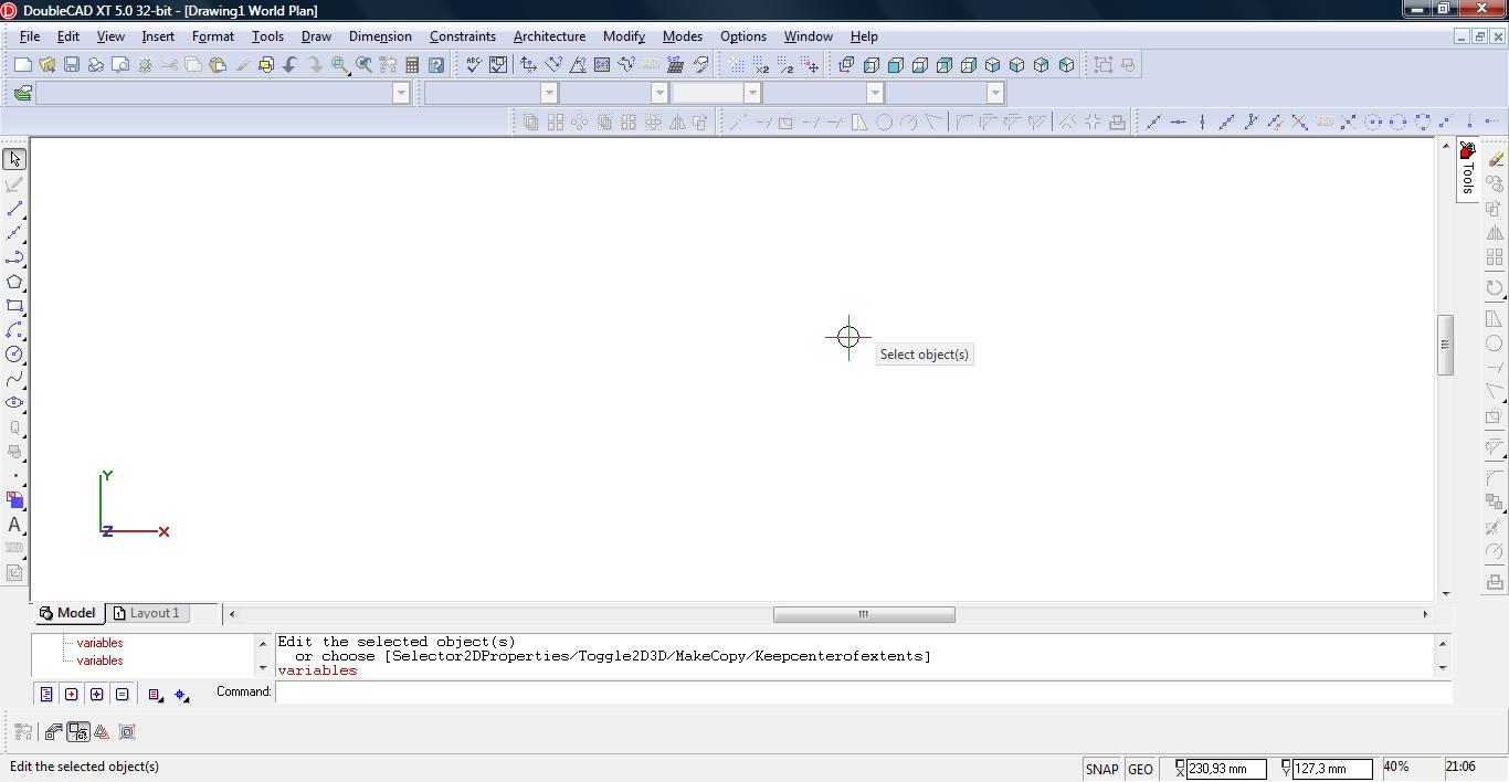

Nowy wygląd:
2.jpg [ 81.35 KiB | Przeglądany 37669 razy ]

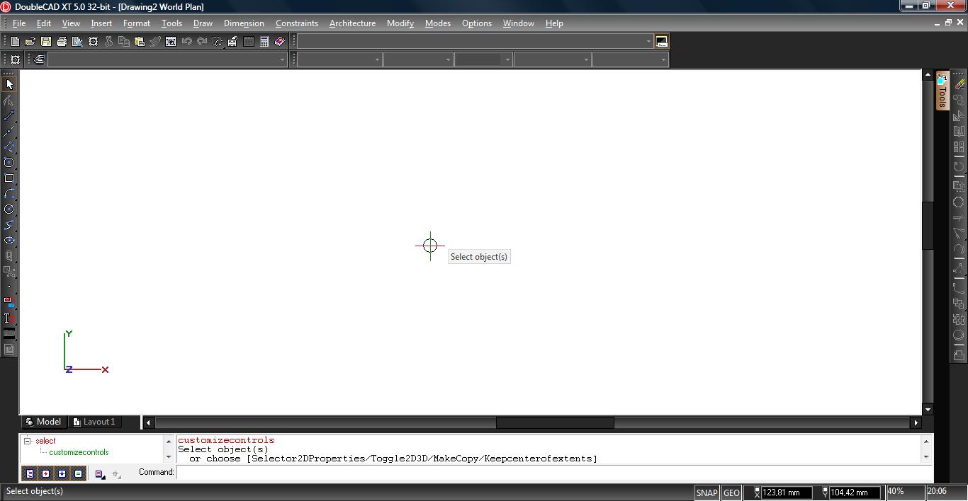

Stary wygląd:
3.jpg [ 74.24 KiB | Przeglądany 37669 razy ]
Ja osobiście preferuje ‘jasny’ styl aplikacji, dlatego wybieram wygląd klasyczny. Możemy w każdej chwili zmienić wybierając Tools->Workspace->Customize.

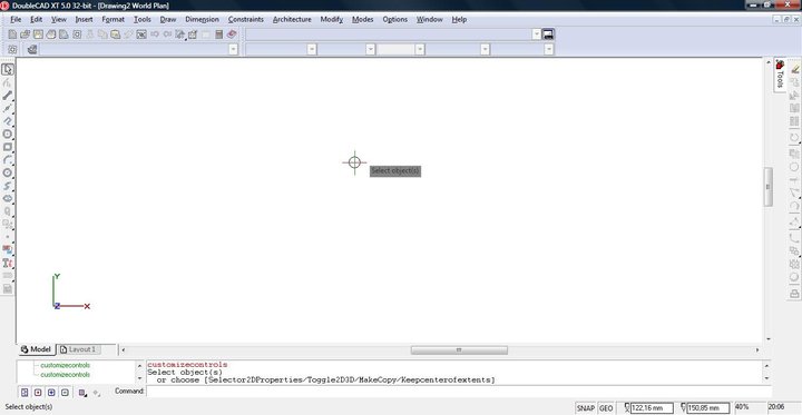

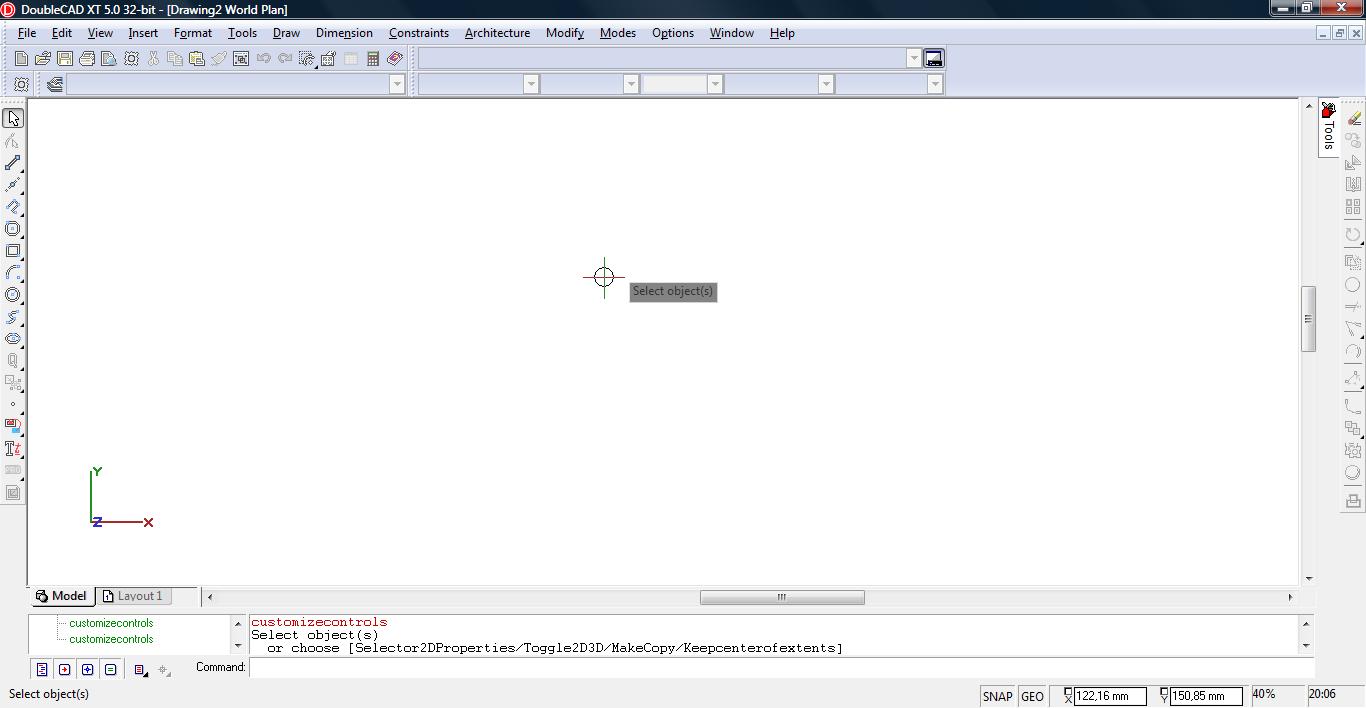

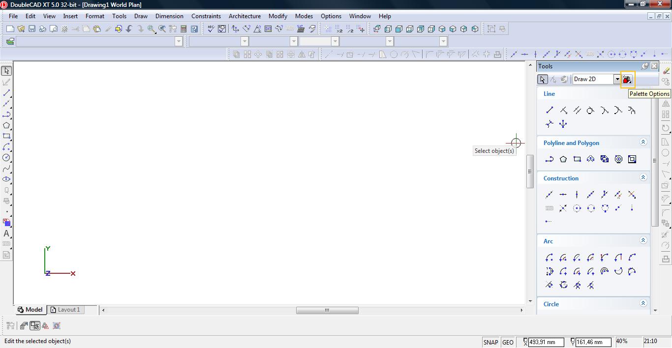

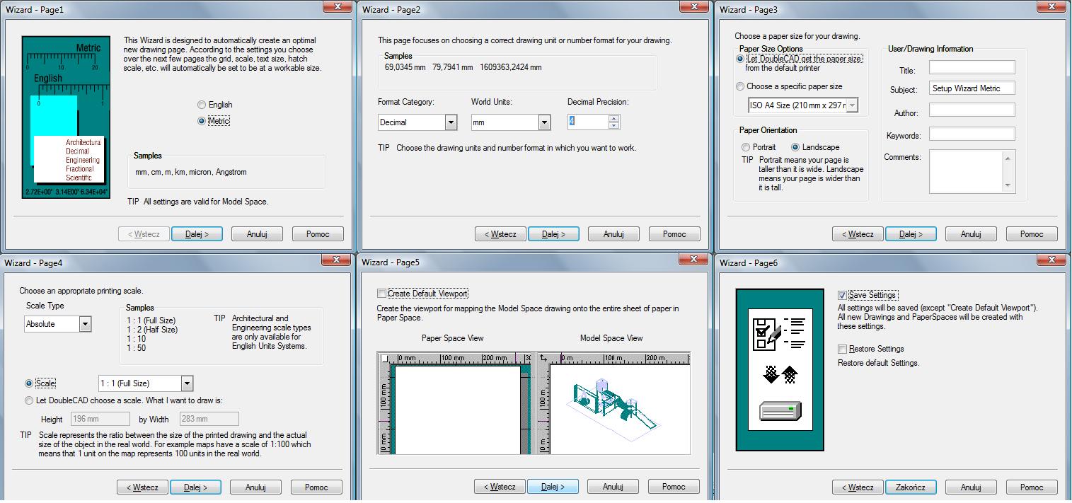

Gdy utworzymy nowy plik, (niezależnie od szablonu), ukaże nam się okno:
5.jpg [ 79.61 KiB | Przeglądany 37669 razy ]

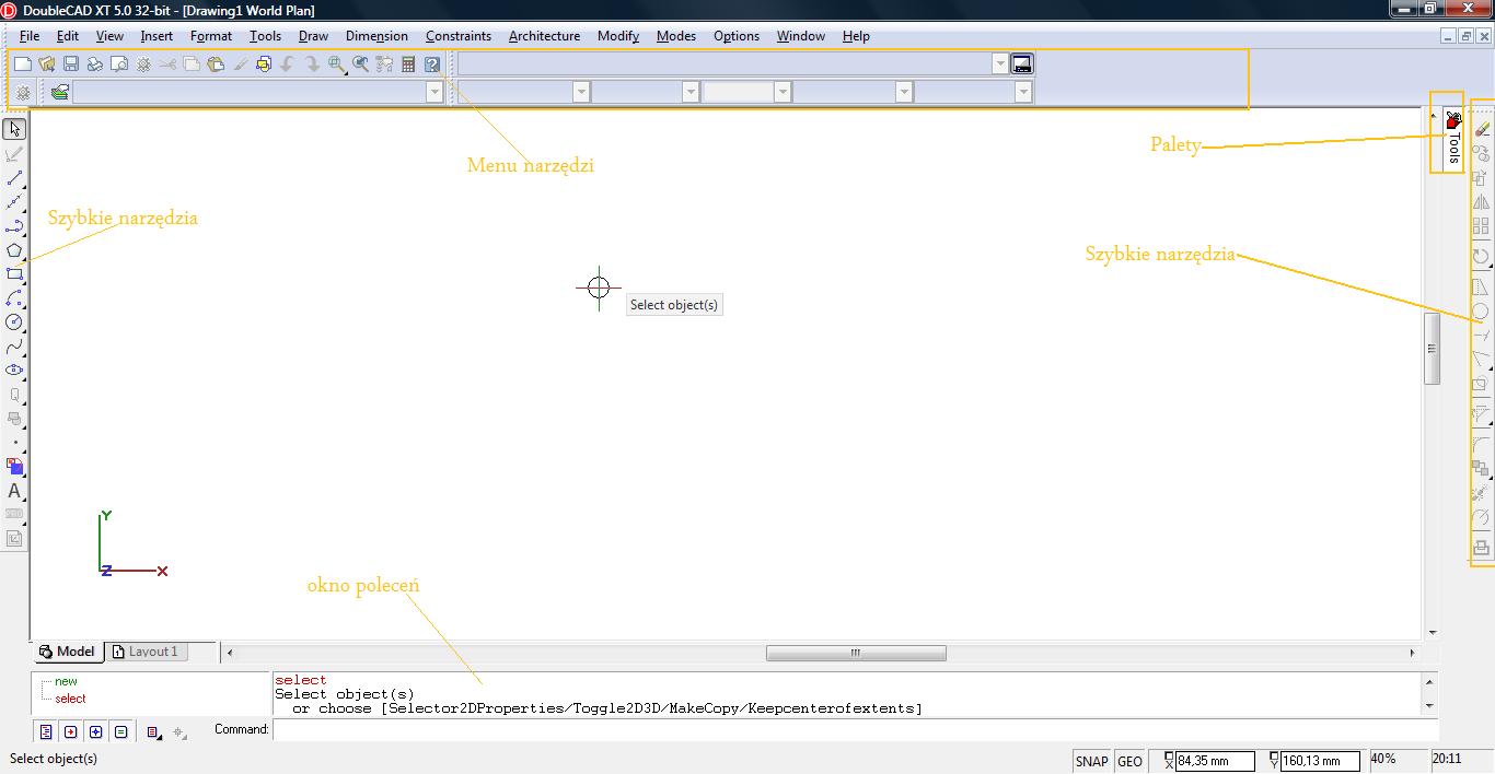

Wygląd jest bardzo podobny do TC, podstawowa różnica to okno poleceń i dodatkowy pasek narzędzi po prawej stronie.

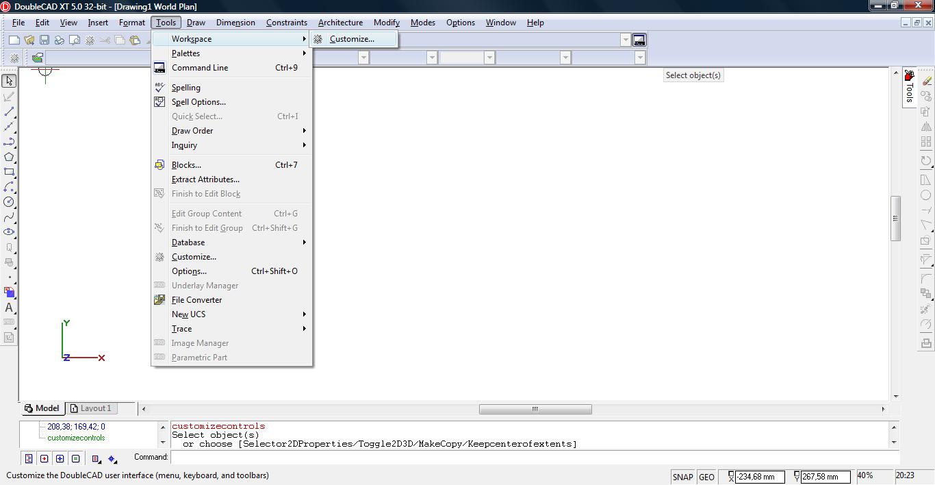

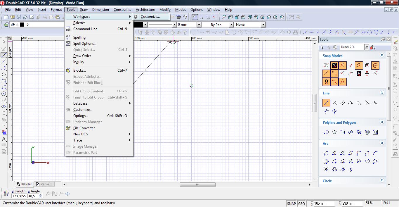

Zaczynamy od konfiguracji aplikacji pod nasze preferencje.

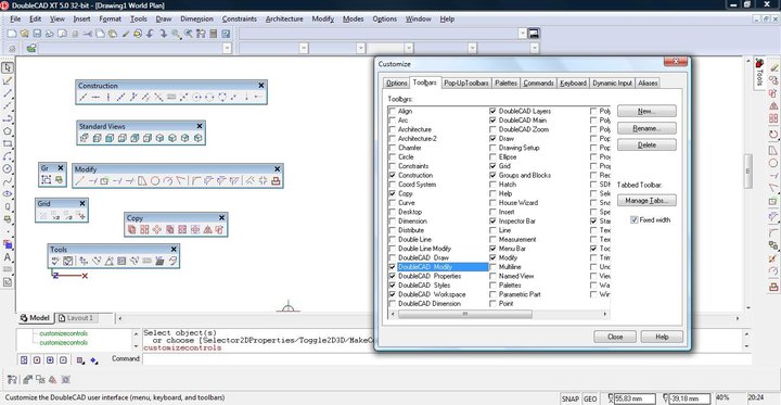

Ja zrobię to tak jak mam w TC. Wybieramy Tools-> Workspace->Customize
6.jpg [ 92.55 KiB | Przeglądany 37669 razy ]

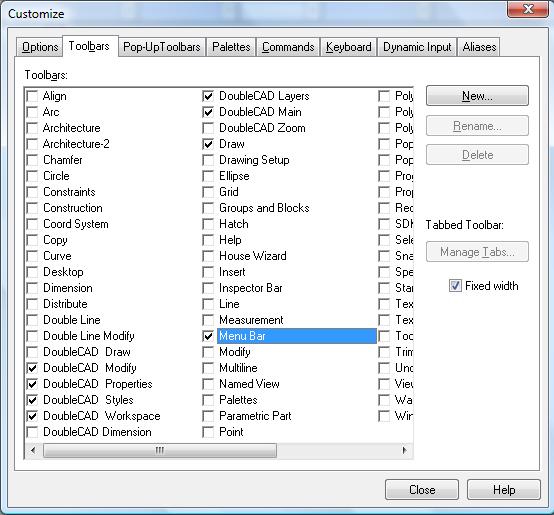

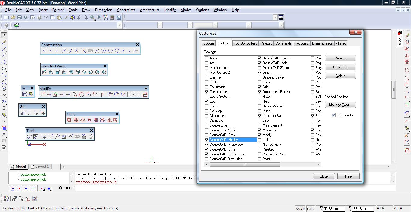

Otworzy nam się okno, wybieramy zakładkę Toolbars:
7.jpg [ 63.72 KiB | Przeglądany 37669 razy ]
Ja włączam następujące paski:
• Construction – linie konstrukcyjne
• Copy – kopiowanie elementów
• Grid – sterowanie siatką tła
• Groups and Blocks – grupowanie elementów
• Inspector Bar – pasek właściwości
• Modify – opcje modyfikowania
• Standard Views – przełączanie widoków
• Tools – podstawowe narzędzia
Wyłączam:
• DoubleCad Styles
• DoubleCad Worspace
Wygląda to tak:
8.jpg [ 151.29 KiB | Przeglądany 37669 razy ]
Teraz przesuwam paski w miejsca mi dogodne.
9.jpg [ 83.92 KiB | Przeglądany 37669 razy ]

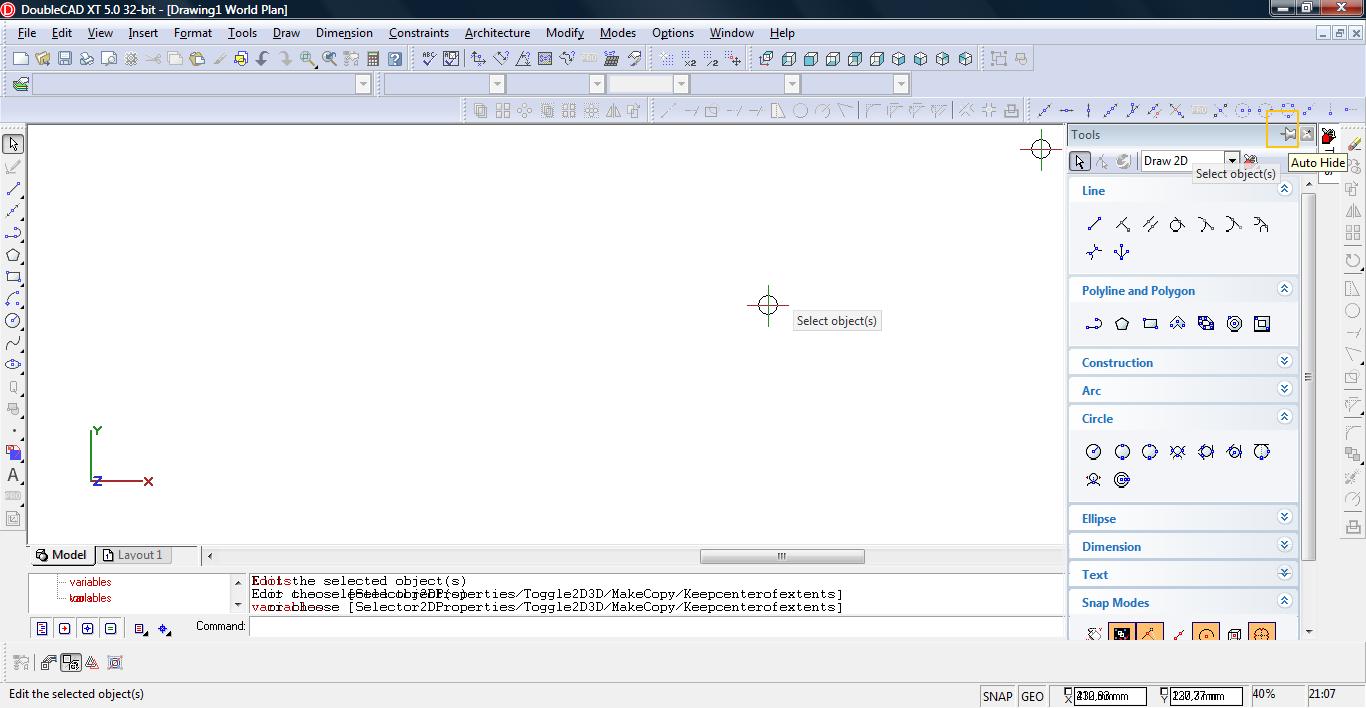

Następnie konfiguruję palety. Klikam na zakładkę tools po prawej stronie.
Wysunie się okno palety, chcę aby było na stałe, zatem klikamy na pinezkę.
10.jpg [ 107.87 KiB | Przeglądany 37669 razy ]

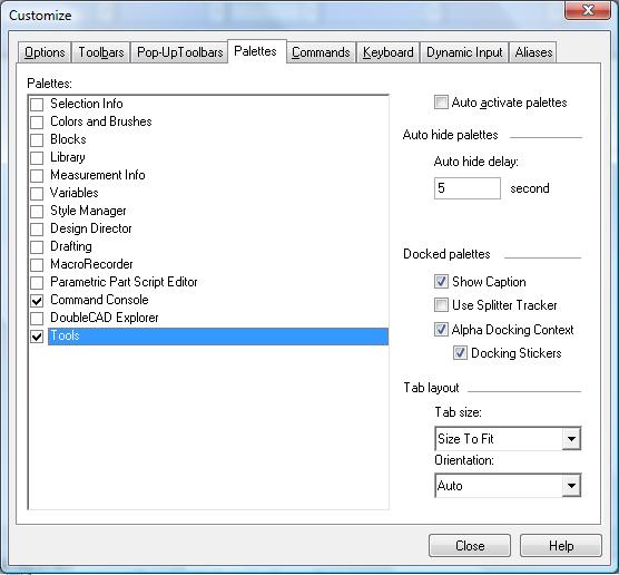

Wybieramy Tools->Workspace->Customize, wybieramy zakładkę Palettes
11.jpg [ 46.47 KiB | Przeglądany 37669 razy ]
W tym miejscu możemy dodać nowe palety oraz wyłączyć okno komend. Co czynię, bo nie jestem przyzwyczajony korzystać z CAD wydając polecenia – wolę klikać. Zamykamy okno, klikając Close.

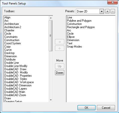

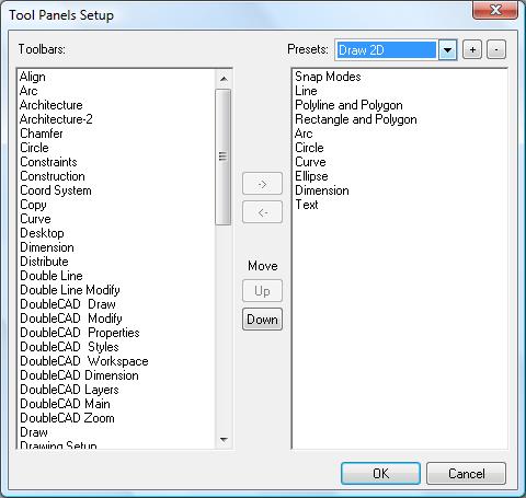

Z palety tools wybieramy ikonkę narzędzi, następnie Tools Setup.– po to aby skonfigurować paletę.
12.jpg [ 87.75 KiB | Przeglądany 37669 razy ]
Ukaże nam się okno:
13.jpg [ 36.15 KiB | Przeglądany 37669 razy ]
Tutaj, tak:
- przesuwam na górę pozycję ‘Snap Modes’
- wyrzucam Constraction oraz Text
- dodaje Curve
14.jpg [ 36.84 KiB | Przeglądany 37669 razy ]

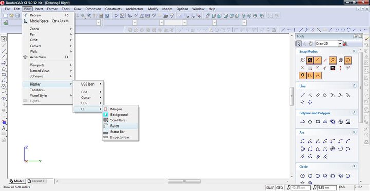

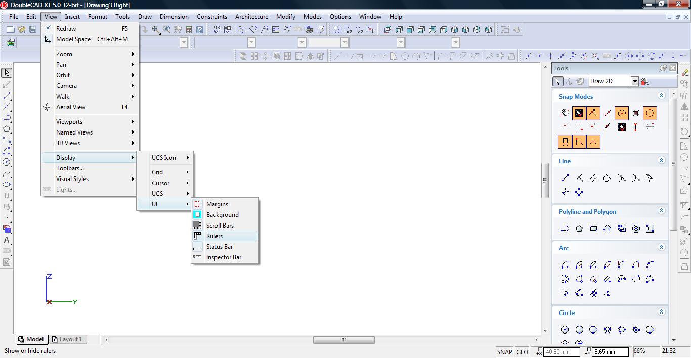

Do pełni szczęścia i wyglądu jak TC, brakuje nam linijek. Wybieramy View->Display->UI->Rulers
15.jpg [ 103.08 KiB | Przeglądany 37669 razy ]

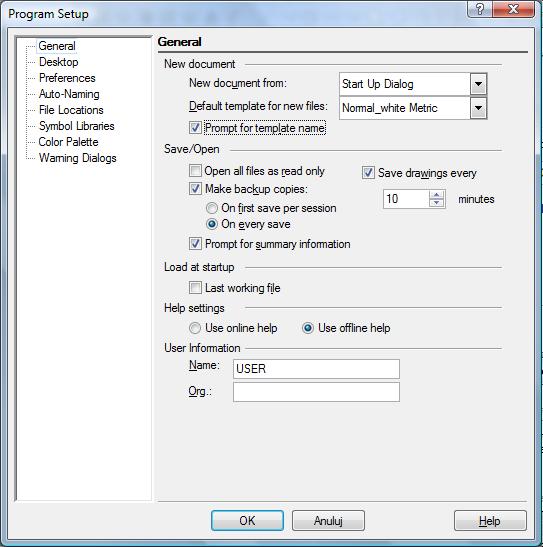

Następnie możemy zmienić, opcje startowe programu tj. czy program ma nas się pytać czy otwierać pliki, czy otworzyć od razu nowy. Ja wybrałem od razu nowy, bo jak startuje sam program (a nie otwieram plik w programie) to z reguły zawsze chce nowy czysty plik. Zatem Options->Options
18.jpg [ 45.26 KiB | Przeglądany 37558 razy ]
Z pierwszej zakładki General, wybieramy, no jak widać na screenie wyżej ;)

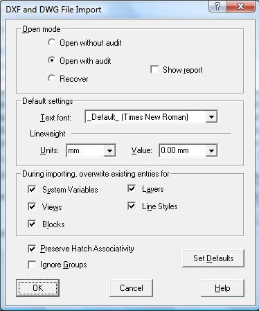

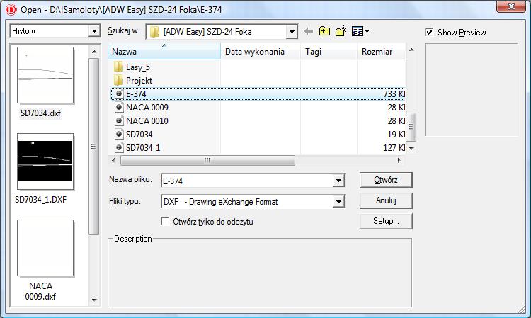

EDIT: A no i najważniejsza opcja. Jednostki przy otwieraniu pliku.
Opcja jest dostępna podczas otwierania pliku / nie zależna od typu pliku.
23.jpg [ 50.03 KiB | Przeglądany 37551 razy ]
Wybieramy typ DXF, klikamy w Setup.
24.jpg [ 30.73 KiB | Przeglądany 37551 razy ]
Wybieramy jednostki jako mm, otwieramy plik. To ustawienie będzie zapamiętane.

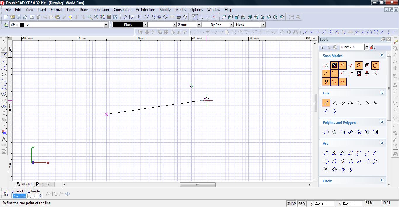

Podobnie jak w TC, zawsze mamy wybrane jakieś narzędzie. Nawet jeśli wydaje nam się, że nie to i tak jest to narzędzie [Select]. Domyślny skrót do niego to {Spacja}.
Klawisz {ESC} anuluje nam aktualną operację. Wybieramy zatem narzędzie [Line] (Draw line).
Wybieramy dogodne miejsce, klikamy PKM i prowadzimy nasza linię.
Jeśli linia ma być pod określonym kątem lub tez konkretnej długości.
Możemy te wartości wprowadzić wprost. Wciskamy klawisz {TAB} i wpisujemy długość linii, {TAB} po raz drugi i podajemy kąt zatwierdzamy {ENTER}.
19.jpg [ 175.45 KiB | Przeglądany 37558 razy ]

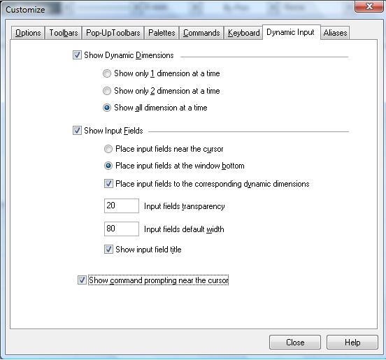

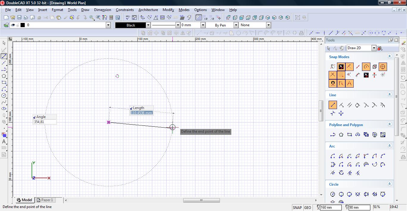

Tak jak w typowym TurboCad. Jeśli chcemy „nowocześniej”, możemy włączyć tak zwany dynamic inputs. Tools->Workspace->Customize
20.jpg [ 175.08 KiB | Przeglądany 37558 razy ]
Wybieramy zakładkę Dynamic Inputs.
21.jpg [ 40.15 KiB | Przeglądany 37558 razy ]
Efekt tego jest taki jak poniżej.
22.jpg [ 184.99 KiB | Przeglądany 37558 razy ]
Wygodne jest to, że pierwsza wartość w przypadku linii jej długość jest od razu aktywna.
Możemy wprost wpisać jej wartość. Aby podać kąt klikamy myszą w okienko Angle.
Moim zdaniem efektowne na dłuższą metę nie praktyczne. Łatwiej jest wcisnąć po prostu {TAB}.

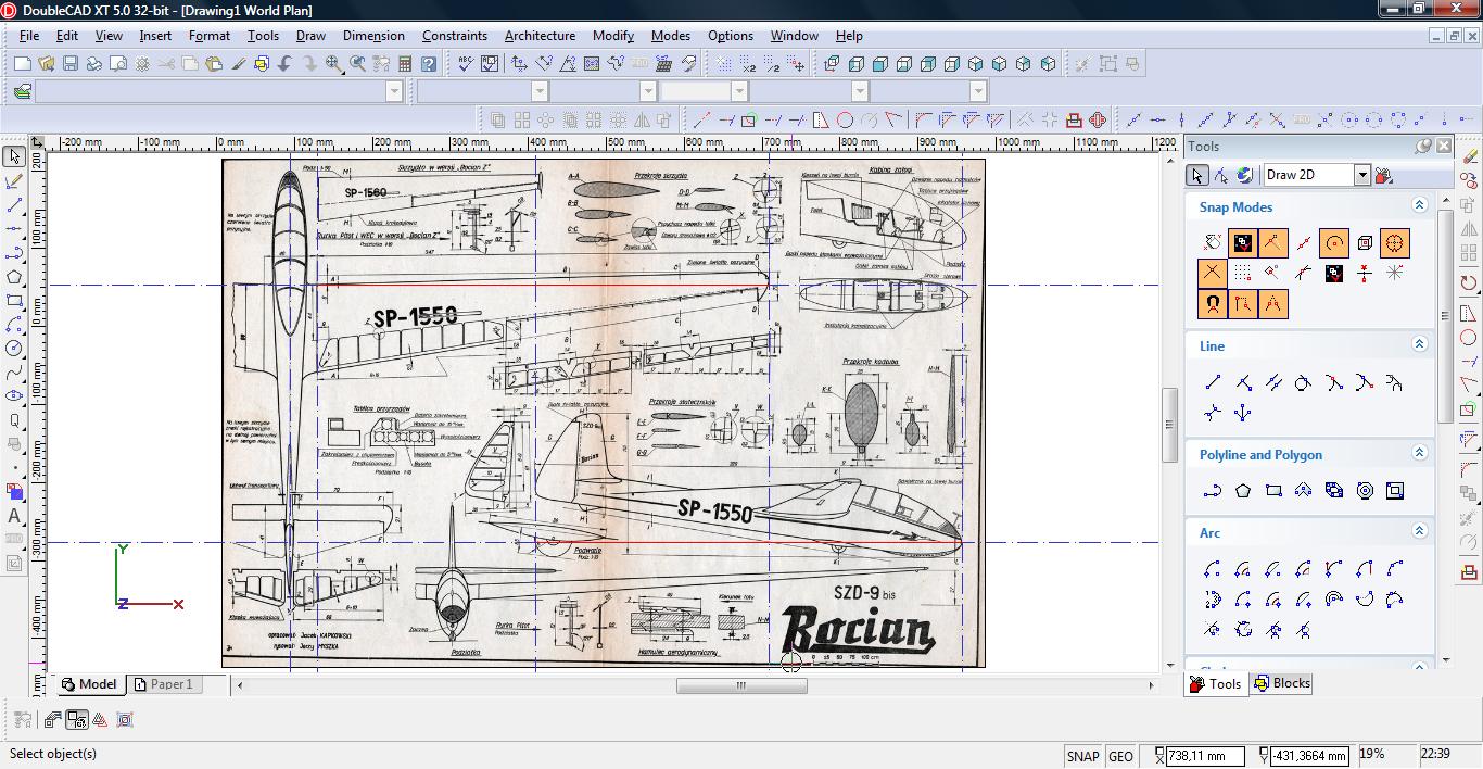

Post: 20 cze 2015, o 06:49

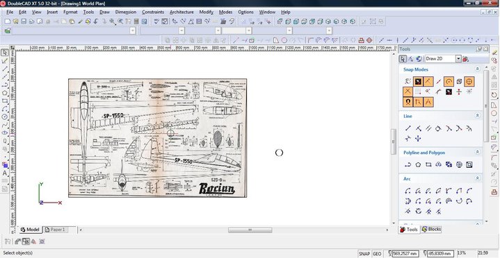

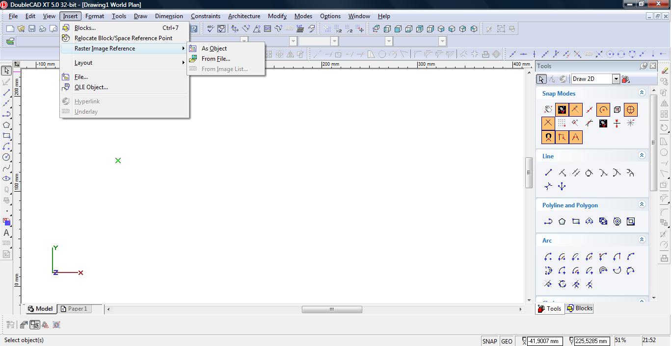

5 Praca z podkładami

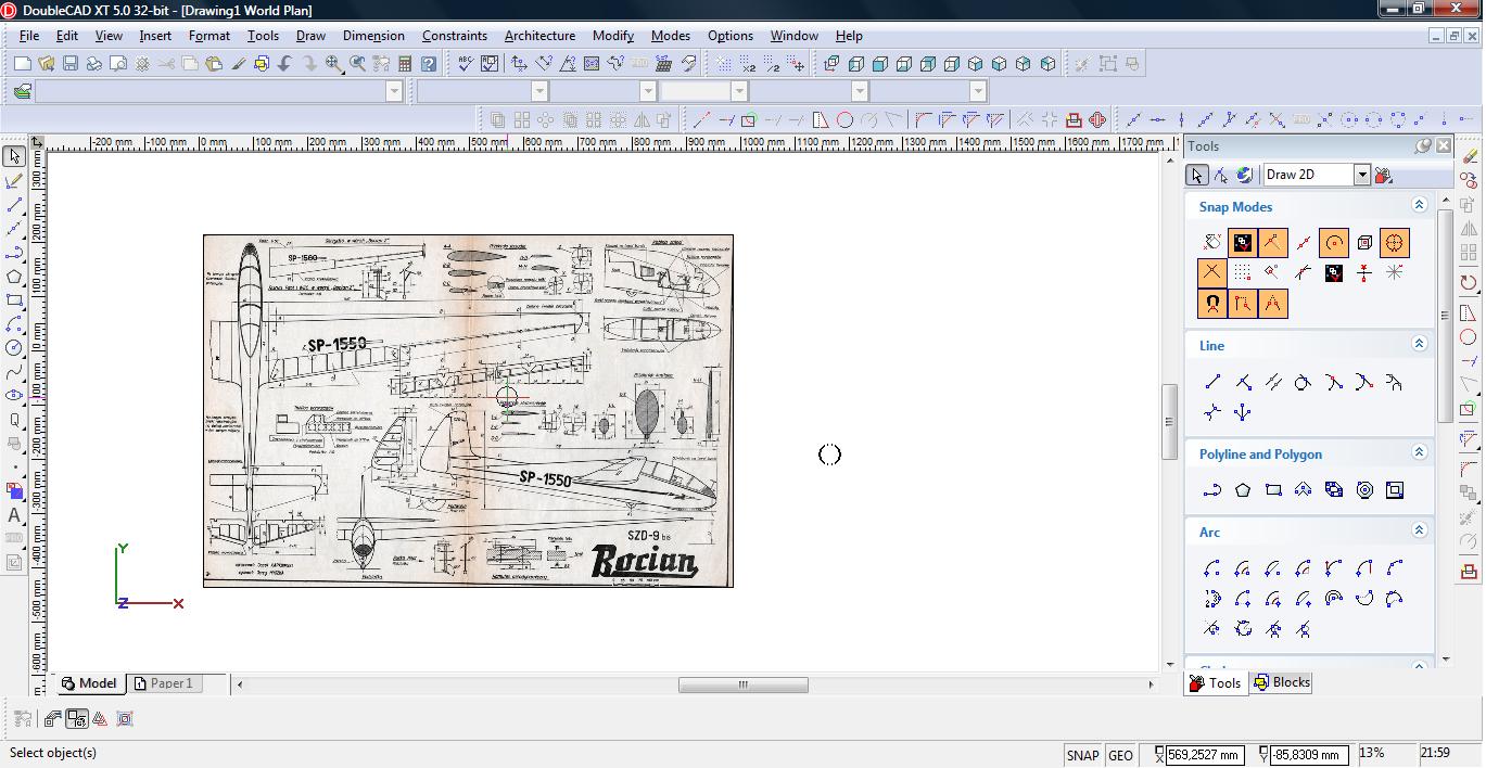

Ładujemy podkład, wybieramy Insert->Raster Image Reference -> From File.
1.jpg [ 101.43 KiB | Przeglądany 37467 razy ]
Niestety w grę wchodzą tylko pliki obrazu, DC w wersji darmowej nie obsługuje PDF.
Aby załadować plik PDF - a raczej jego zawartość, otwieramy go standardowo w AdobeReeader.
Następnie z menu Edycja wybieramy 'Kopiuj plik do schowka'.
Uruchamiamy paint - lub inną aplikację graficzną, Wybieramy Edit->Paste (Edycja->Wklej).
Zapisujemy plik. Niestety tracimy znacznie na jakości. Jak ktoś ma lepszy sposób na wyciąganie z PDF, chętnie skorzystam ;)

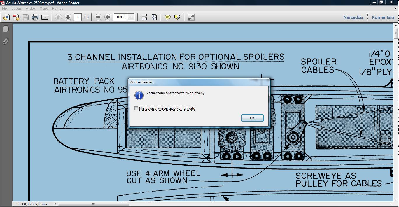

Znalazłem jeszcze jeden sposób, który już mnie satysfakcjonuje.

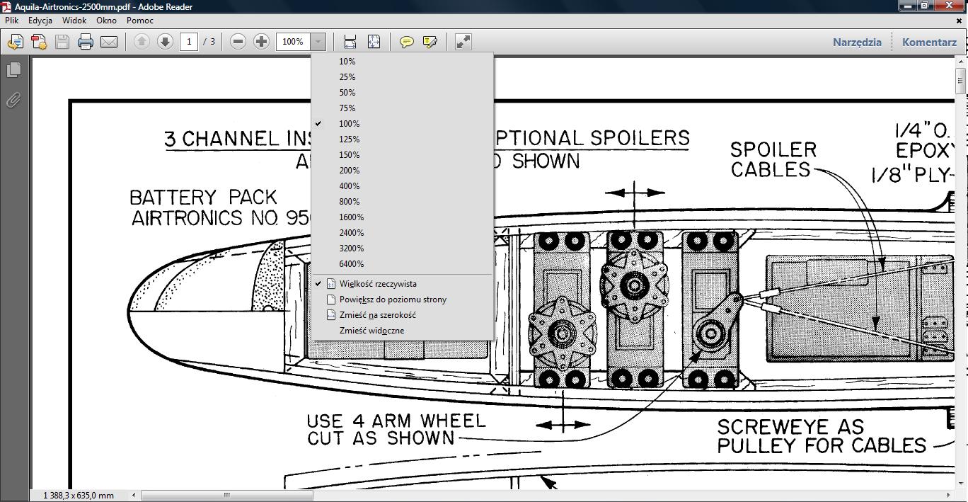

Zatem, używam AdobeReader X w wersji 10.1.14.
Otwieramy nasz plik, wybieramy widok 100%.

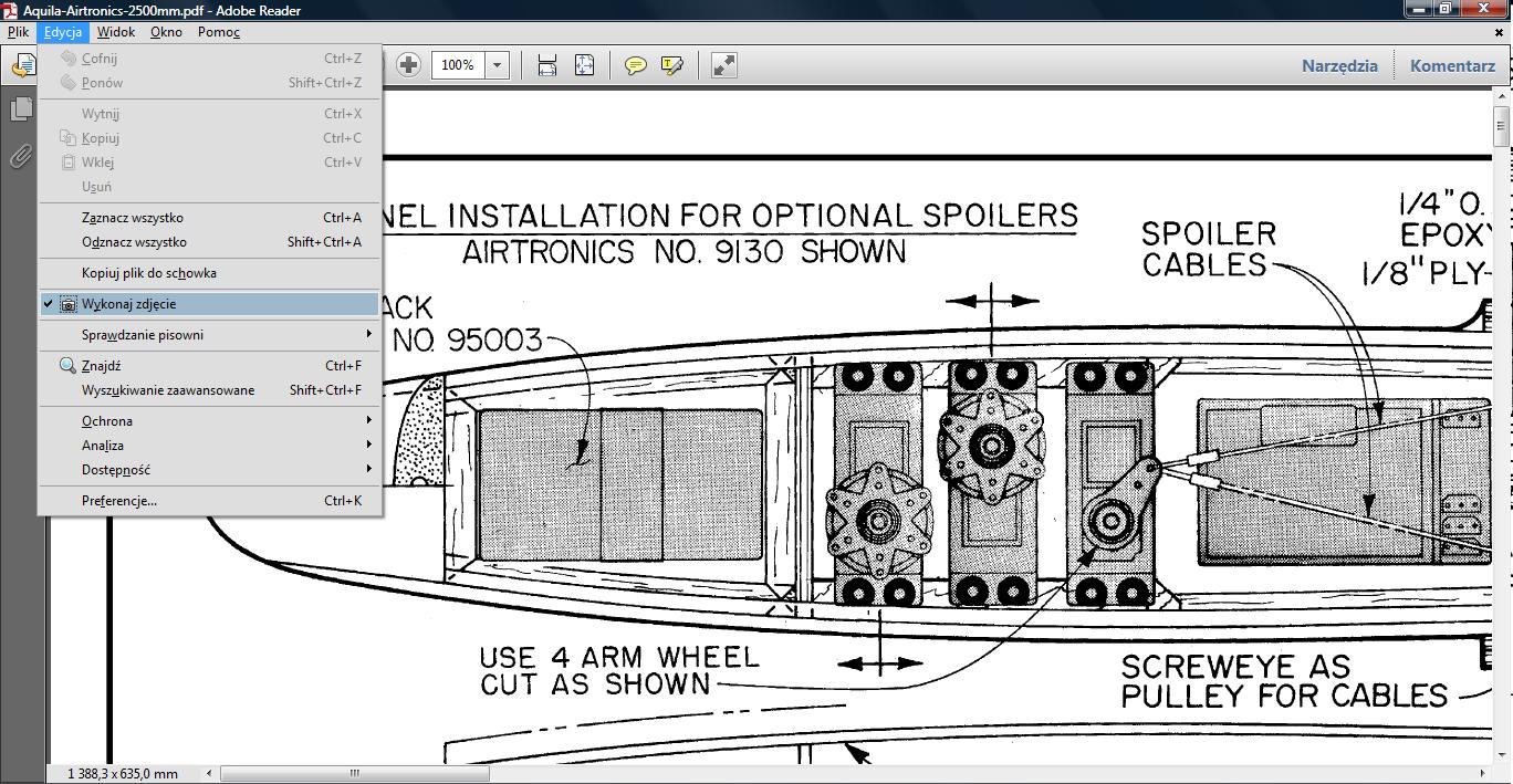

Adobe1.jpg [ 188.7 KiB | Przeglądany 37465 razy ]
Z menu Edit klikamy w opcję 'Wykonaj zdjęcie'.
Adobe2.jpg [ 208.44 KiB | Przeglądany 37465 razy ]
Zobaczcie, że kursor zmienił się z rączki, na krzyżyk - jest to narzędzie zaznaczania.
Teraz gdziekolwiek na obrazie klikamy pojedynczo lewym klawiszem myszy. Ważne by było to po prostu kliknięcie, nie próbujemy zaznaczać obszaru. AdobeReader sam zaznaczy nam całość i skopiuje do schowka. Jeśli jednak, skopiowany mamy tylko kawałek to: Po wybraniu opcji 'Wykonaj zdjęcie' wciskamy PKM z menu wybieramy zaznacz wszystko lub {CTRL} + {A}, następnie ponownie PKM i wybieramy 'Kopiuj obraz' lub {CTRL} + {C}.
Adobe3.jpg [ 178.85 KiB | Przeglądany 37465 razy ]
Teraz tak jak wcześniej, otwieramy paint, Edycja->Wklej i zapisujemy plik, cieszymy się wysoką rozdzielczością :D

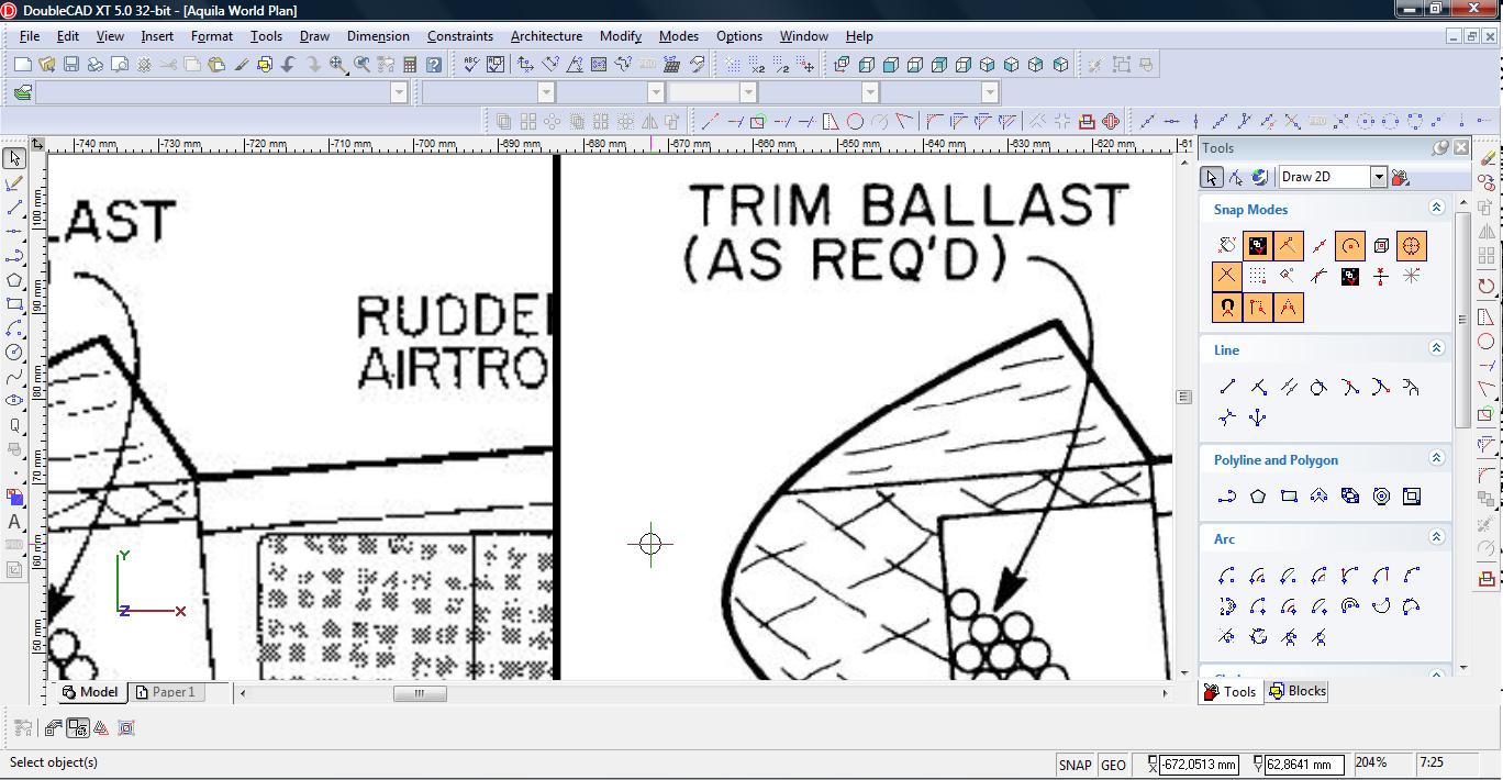

Poniżej porównanie, już po wstawieniu w DC, powiększenie 200%, po lewej typowa bitmapa (Edycja->Kopiuj plik), po prawej ze zdjęcia.
Adobe4.jpg [ 154.57 KiB | Przeglądany 37465 razy ]
Wybieramy plik, w razie czego zmieniamy filtr (domyślnie pliki BMP). Klikamy gdziekolwiek na polu roboczym i rozciągamy ramkę. Ja z reguły klikam kolo 0 w osi X i rozciągam do ok. 1 metra. To wszystko jest wstęp, skalować będziemy za chwilę.
2.jpg [ 151.88 KiB | Przeglądany 37467 razy ]

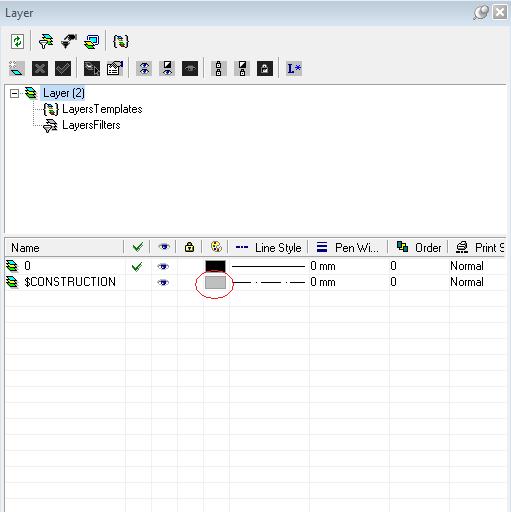

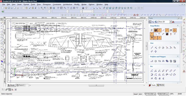

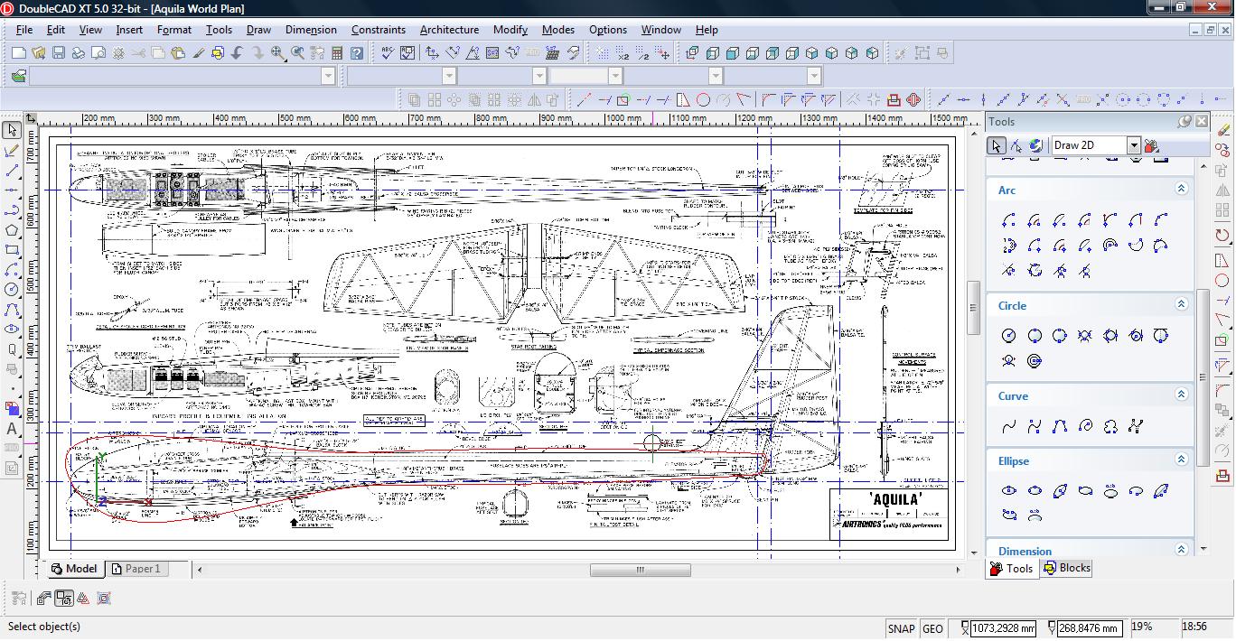

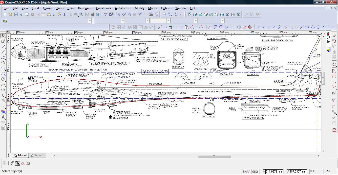

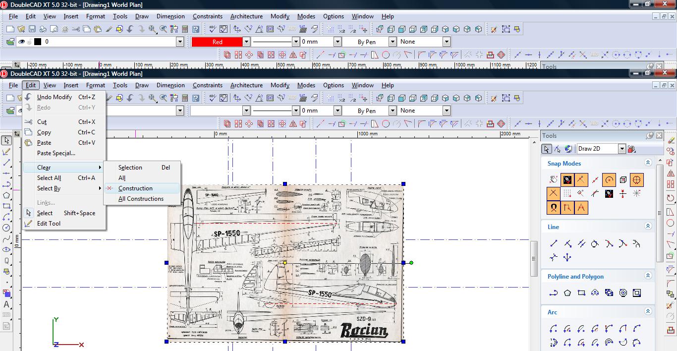

Stawiamy linie konstrukcyjne (Draw->Constractions), podład który wybrałem zlewa się z kolorem linii. Zmienimy więc ich kolor. Linie konstrukcyjne są na oddzielnej warstwie, zatem wybieramy menadżera warstw (Format->Layers).
3.jpg [ 27.74 KiB | Przeglądany 37467 razy ]
Klikamy na kolor w warstwie $Construction, wybieramy coś kontrastowego. U mnie niebieski. Zamykamy okno. Jest lepiej.
4.jpg [ 193.41 KiB | Przeglądany 37467 razy ]

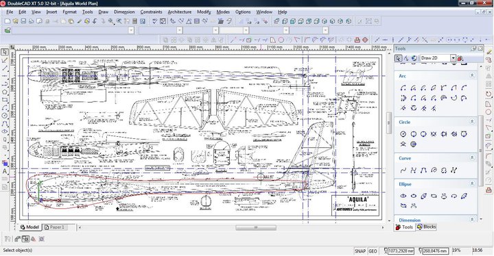

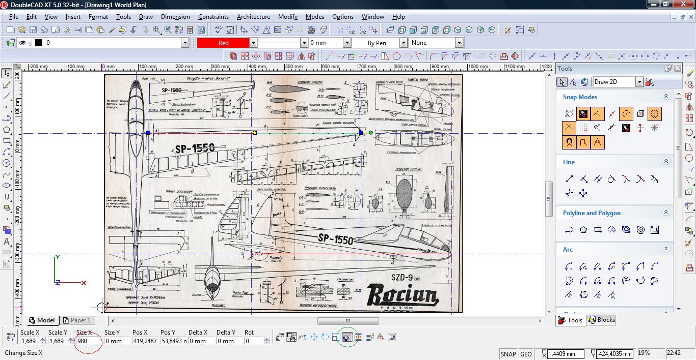

Narysowałem, też linie (czerwone), które określają mi długość kadłuba i skrzydła. Skrzydło ma 580mm – mało. Powiedzmy, że interesuje nas wartość 980mm. Zatem mając zaznaczoną linie na skrzydle, wpisujemy interesującą nas wartość w pole SizeX (opcja na czerwono) – od razu zmienia nam się wartość w polach ScaleX, ScaleY. Jeśli zmienia się tylko w ScaleX, to znaczy, że nie mamy włączonej opcji ‘Keep aspekt ratio’ – czyli w wolnym tłumaczeniu – ‘Trzymaj proporcje’. Aby włączyć tą opcje trzeba kliknąć opcje zaznaczoną na zielono.
5.jpg [ 206 KiB | Przeglądany 37467 razy ]
Zatem u mnie wyszło, że aby osiągnąć 980mm, trzeba zeskalować podklad o 1,689 (Wartość będzie różna w zależności od wielkość początkowej podkładu). Zapamiętujemy tą wartość (Możemy ją zaznaczyć i skopiować CTRL+C) następnie anulujemy wszystko wciskając {ESC}. Odsuwamy rysunek, zaznaczamy całość (podkład i nasze 2 linie), zapamiętaną wcześniej wartość podajemy w polach ScaleX, ScaleY, zatwierdzamy wciskając {Enter}.

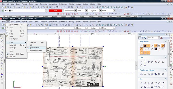

Usuwamy, stare linie konstrukcje (Edit->Clear->Constracion)
7.jpg [ 192.75 KiB | Przeglądany 37467 razy ]
i stawiamy nowe. Jako wzornik użyjemy linii czerwonych tj. wyznaczających długość skrzydła i kadłuba.

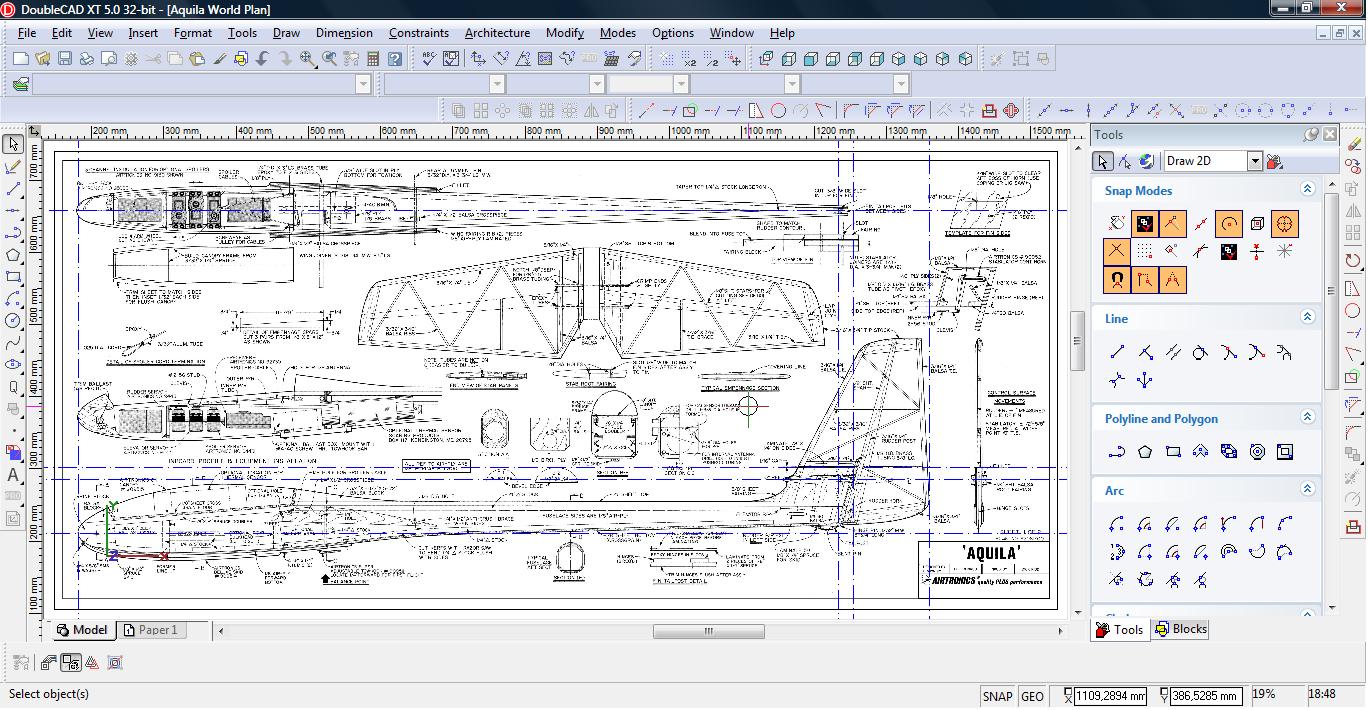

Zaczynamy od przeniesienia podkładu – wg. opisu w poprzednim poście. Następnie w najważniejszych miejscach stawiamy linie konstrukcyjne.
1.jpg [ 245.59 KiB | Przeglądany 37450 razy ]

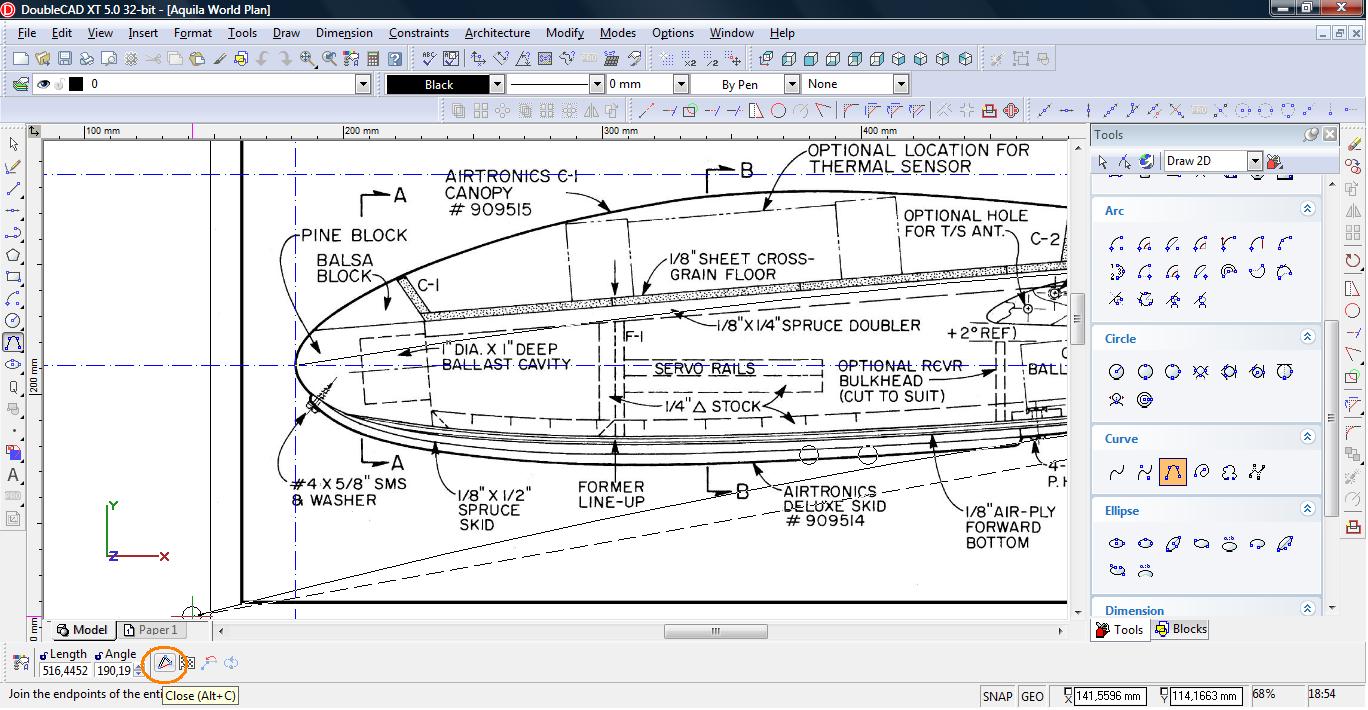

Następnie wybieramy krzywą Beziera Draw->Curve->Bezier. Rysujemy na 4 punkty.
W fazie początkowej im mniej tym lepiej, dłuższe odcinki łatwiej jest wymodelować.
Zresztą dodatkowe punkty kontrolne zawsze można dodać.
Zatem stawiamy punkty kontrolne na początku, zakończenie kabiny, tył, podbrzuszni na koniec wybieramy Close (zaznaczony na dole rysunku) LUB {ALT} + {C}.
2.jpg [ 186.23 KiB | Przeglądany 37450 razy ]
Zmieniamy kolor, aby było lepiej widać, wychodzi coś takiego – spokojnie zaraz to wymodelujemy ;)
3.jpg [ 245.53 KiB | Przeglądany 37450 razy ]

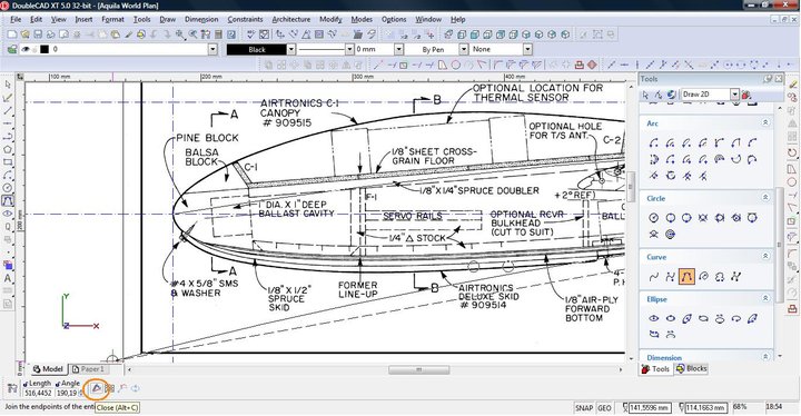

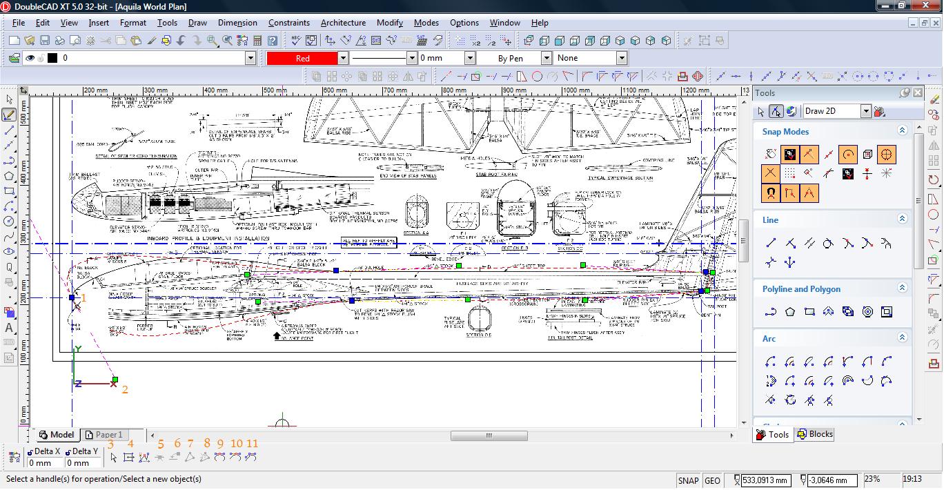

Klikamy na nasza krzywą Beziera a następnie wciskamy {CTRL} + {Spacja} lub prawy klawisz myszy (PKM) i wybieramy Edit Tool.
Krzywa nam się aktywuje, będzie widać punkty kontrolne oraz punkty sterujące.
4.jpg [ 225.07 KiB | Przeglądany 37450 razy ]
1- Punkt kontrolny (niebieski)
2- Punkt sterujący (zielony)
3- Wyjście z narzędzia Edit, powrót do narzędzia Select
4- Przejście w tryb przesuwania punktów
5- Usuwanie punktu
6- Dodanie nowego punktu
7- Przerwanie krzywej
8- Zmiana sterowania: Równe krzywizny po obu stronach
9- Zmiana sterowania: Różne krzywizny po obu stronach
10- Zmiana sterowania: Bez krzywizn – z tą opcją możemy zrobić kąt 90 stopni.
Opcje wyszarzane są nie aktywne, aktywują się w momencie, gdy wykonanie funkcji jest możliwe.
Zatem aby dodać nowy punkt, najeżdżamy kursorem myszy nad linię w miejscu gdzie chcemy dodać nowy punkt kontrolny.
Wciskamy {TAB}, zatrzyma nam to pozycje i pozwoli wybrać opcję.
Podobnie z usuwaniem, najeżdżamy na punkt, wciskamy {TAB}, wybieramy usuń.
Jeśli punkt nie chce się usunąć – funkcja się nie aktywuje, wybieramy go – tak jak byśmy chcieli go przesunąć wciskamy {ESC}.
Operacja przesuwania zostanie przerwana – ale punkt zostanie dalej zaznaczony aktywny – w tym momencie działa opcja usuń.
Wszystkie te opcje są też dostępne z menu kontekstowego, wystarczy kliknąć PKM, nad krzywą.
Chwila zabawy, 2 dodatkowe punkty i gotowe.
5.jpg [ 211.14 KiB | Przeglądany 37450 razy ]

U mnie na szczęście działa, OS: Vista Home Premium SP2. Ale bardzo ciekawa uwaga - dzięki :).
Zatem jeśli komuś Bezier by nie działał, to Spline by Fit Points. Używa się tak samo, mamy punkty kontrolne i sterujące - modelujemy wg. potrzeb.
