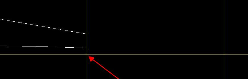

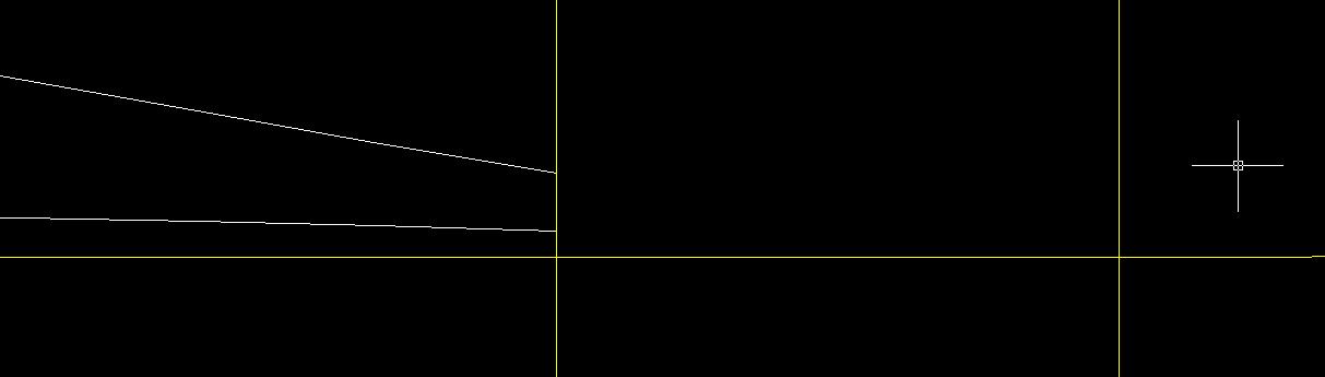

Zacznę od momentu gdy mamy już samo żebro. W niektórych profilach krawędź spływu jest na ostro a wykonanie tego z balsy jest niemożliwe. Więc albo pogrubimy końcówkę żebra w trakcie wykonania (krawędź spływu) lub aby nie psuć profilu obcinamy końcówkę. GM => Rysuj => Linia konstrukcyjna i klik LKM w koniec żebra - robimy linię pionową i poziomą. Następnie zaznaczamy pionową linię (LKM) i klik PKM => Kopiuj wybrane. Klikamy LKM gdzieś na linię i kopiujemy ją w najdalej wysuniętą przednią część żebra. Tak to wygląda

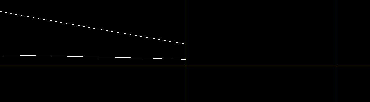

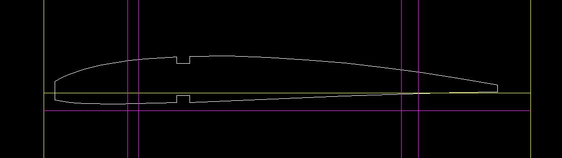

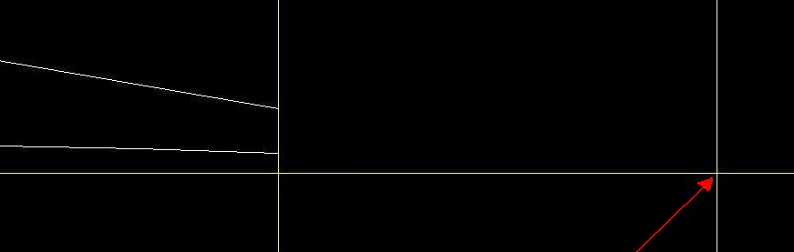

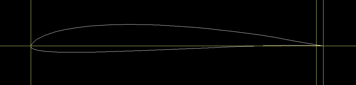

Następnie GM => Wymiar => Liniowy i sprawdzamy w którym miejscu "krawędzi spływu" jest o wystarczającej dla nas szerokości (LKM w 2 miejscach na górnym i dolnym obrysie). Gdy mniej więcej wiemy już gdzie - powtarzamy procedurę kopiowania linii. I znowu sprawdzamy czy wymiar wysokości pasuje. Jeśli nie - klik LKM na linie, PKM => Przesuń i LKM na linię - możemy już ją przesuwać. Jak już mamy ustalone, to wygląda to mniej więcej tak
03.JPG [ 16.52 KiB | Przeglądany 23633 razy ]

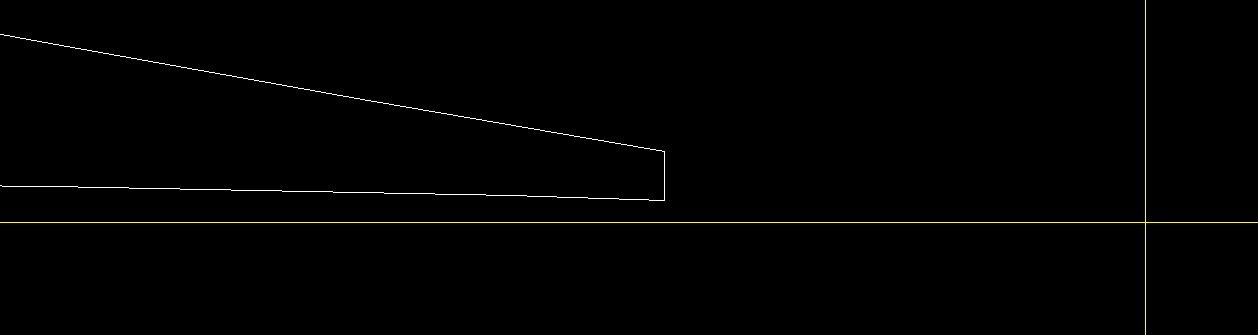

Teraz GM => Modyfikuj => Utnij. Zaznaczamy pionową tylną linię, enter, i wybieramy to co chcemy obciąć - czyli końcówkę żebra

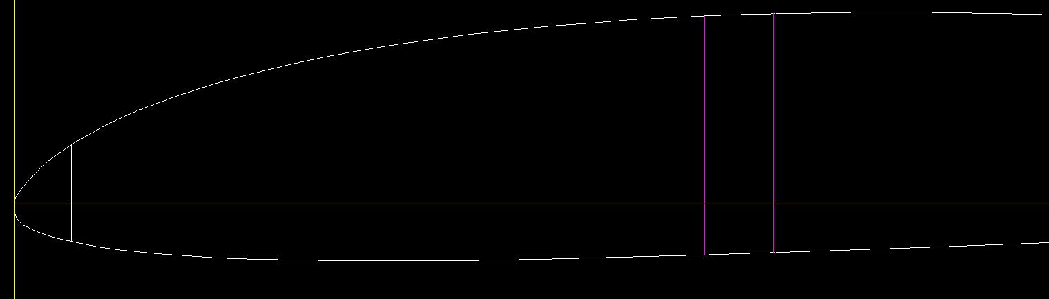

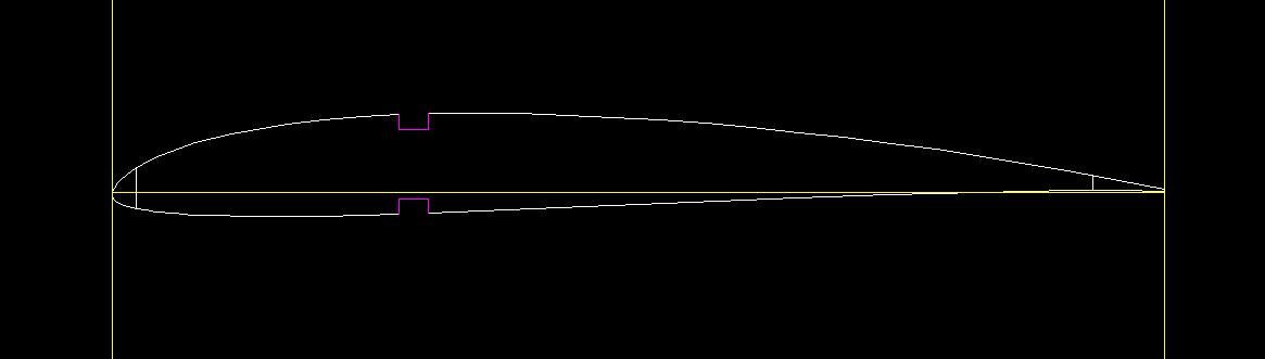

Narysujmy raz jeszcze linię konstrukcyjną pionową na nowym końcu żebra
06.JPG [ 15.47 KiB | Przeglądany 23633 razy ]

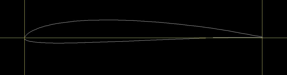

Teraz skalujemy żebro do cięciwy początkowej. Zaznaczamy całość prostokątem => LKM w jeden narożnik, przesuwamy się w drugi i znowu LKM. Ważne żeby zrobić to z lewej do prawej i objąć całość - zaznacza tylko te elementy które są w obszarze zaznaczenia. W odwrotnym przypadku zaznacza wszystko co przecina (z liniami konstrukcyjnymi). Jak zaznaczymy to PKM na rysunek i z menu => Skala. Teraz musimy określić punkt bazowy. W naszym przypadku to miejsce gdzie zbiega się cięciwa (pozioma) z pionową od strony natarcia (punkt ich przecięcia). Klikamy tam LKM i następnie naciskamy literę "o" na klawiaturze (pojawi się w wierszu poleceń). Potwierdzamy enterem. Znowu LKM w tym samym miejscu jak wyżej a drugi punkt wybieramy tu:
07.JPG [ 10.75 KiB | Przeglądany 23633 razy ]

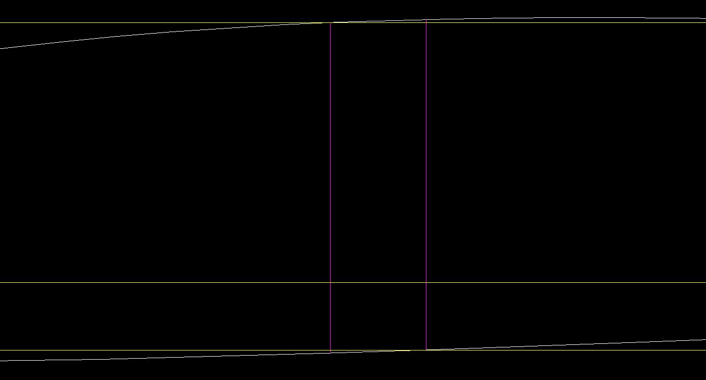

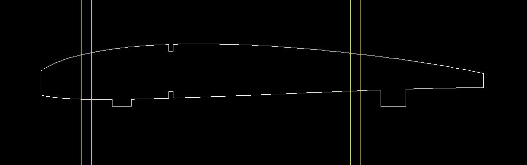

Wycięcie pod dźwigary. Albo odsuwamy od pierwszej linii pionowej albo tworzymy jedną pionową linię konstrukcyjną i później odsuwamy. Obetnijmy też wystające części za żebro i zmieńmy kolor aby się nie myliło (kolor zmieniamy na górze w pasku). Pogląd
12.JPG [ 27.61 KiB | Przeglądany 23633 razy ]

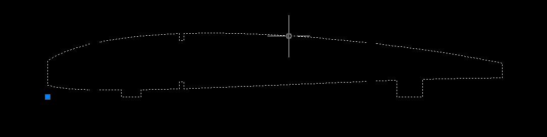

Post: 18 lut 2014, o 14:19
Ograniczenie do 15stu załączników...

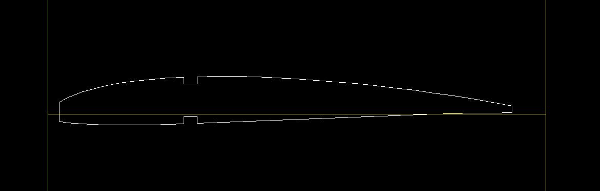

Zmieniamy kolor na taki jak żebro (z górnego paska lub Uzgodnij właściwości). Ucinamy profil przy krawędzi natarcia i spływu i mamy gotowe żebro
16.JPG [ 17.21 KiB | Przeglądany 23632 razy ]

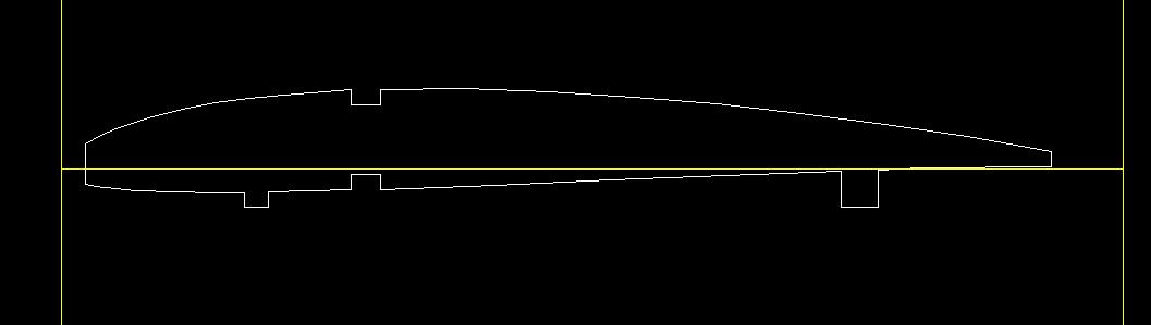

Stopki żeber tworzymy albo poprzez Odsuń albo liniami konstrukcyjnymi (wciskając enter - przywołujemy poprzednie polecenie)

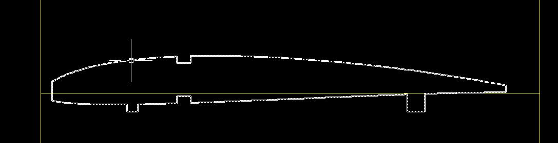

17.JPG [ 20.83 KiB | Przeglądany 23632 razy ]
I Utnij
18.JPG [ 15.27 KiB | Przeglądany 23632 razy ]

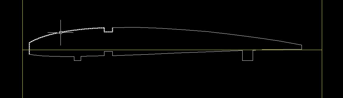

Zamieniamy całość na polilinię - GM => Modyfikuj => Obiekt => Polilinia. Klikamy w linię, i z opcji w wierszu na dole wybieramy Dołącz czyli wpisujemy "d" i enter (każda z opcji ma jedną dużą literę - to jej skrót). Zaznaczamy elementy które chcemy dołączyć i 2x enter. Jeśli nie łączy się w całość - najeżdżamy kursorem w miejsce gdzie wcześniej zaznaczaliśmy i podświetla nam się takie coś
19.JPG [ 16.91 KiB | Przeglądany 23632 razy ]
Albo w tych miejscach jest nieciągłość albo następne odcinki nie są polilinią. Wywołujemy raz jeszcze polecenie polilini i klikamy w linie sąsiadujące z naszą polilinią. Wyskakuje komunikat "Czy przekształcić go w polilinię? <T>" Domyślnie jest wybrane T jako tak więc enter i musimy określić precyzję zamiany. Domyślnie jest 10. Im więcej - tym większa dokładność. 10 w naszym wypadku jest bardzo ok (jeśli robimy nosek profilu można zrobić 50).
Zamieniamy w ten sposób wszystkie odcinki (które tego potrzebują) i raz jeszcze dołączamy do "pierwotnej polilinii". Powinno wyjść tak
20.JPG [ 19.62 KiB | Przeglądany 23632 razy ]
Jeśli chcemy uniknąć zamieniania każdej "części" żebra jak powyżej, to zamieńmy całe żebro w polilinie przed obrabianiem jego. Czasem tego w ogóle nie potrzeba - zależy w jaki sposób żebro zostało wykreślone.

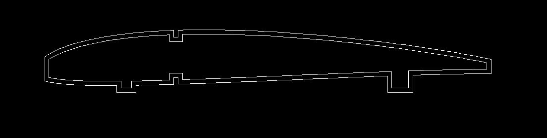

Kopiujemy teraz żebro gdzieś na bok (ja zostawiam "oryginalne" żebra aby w przypadku zmian czy czegoś nie było problemu) i ustalamy offset za pomocą GM => Modyfikuj => Odsuń. Wpisujemy wartość odsunięcia [mm], zatwierdzamy enter, LKM na żebro i drugi raz LKM na zewnątrz żebra. Jeśli wycinamy otwory to oczywiście odsunięcie do wewnątrz. Powinno wyglądać to tak (celowo ustawiłem duży offset)
21.JPG [ 17.54 KiB | Przeglądany 23632 razy ]
Kasujemy wewnętrzny obrys - klik na niego LKM i del z klawiatury. Wstawiamy 2 linie konstrukcyjne, kopiujemy je i odpowiednio rozmieszczamy
22.JPG [ 15.65 KiB | Przeglądany 23632 razy ]
Ucinamy odcinki żebra pomiędzy nimi i na końcu kasujemy same linie. Mamy już zrobione mostki
23.JPG [ 12.84 KiB | Przeglądany 23632 razy ]
Jak widać powyżej - z jednej polilini zrobiły nam się 4 odcinki. I każdy można przesuwać niezależnie. Aby nie zmieniać ich wzajemnego położenia, wklejmy je jako blok. Zaznaczamy całość, Ctrl+X (wycinamy) i Ctrl+Shift+V (wklejamy jako blok)
24.JPG [ 13.63 KiB | Przeglądany 23632 razy ]
Teraz przy ustawianiu na formatce nie mamy obawy że coś się przesunie. Zaznaczamy LKM żebro, PKM i z menu wybieramy polecenie Przesuń. Wybieramy punkt "za który chcemy złapać", i przesuwamy. Kolejne kliknięcie LKM i wstawiamy tam nasze żebro.
Pamiętajmy tylko, aby na końcu porozbijać bloki. GM => Modyfikuj => Rozbij. Wybieramy obiekt(y) i zatwierdzamy enter-em.
Powyższy opis jest przykładowy a każdy wyrobi sobie najodpowiedniejszą metodę. Sam robię nieco inaczej i wstawiam mostki dopiero jak na formatce wszystko już porozkładam. Opis, teraz gdy czytam, wydaje się dosyć "klikochłonny" ale po pewnym czasie robi się to instynktownie, klikając w ikony poleceń lub wybierając w menu pod PKM.

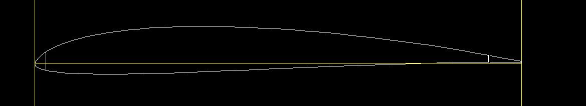

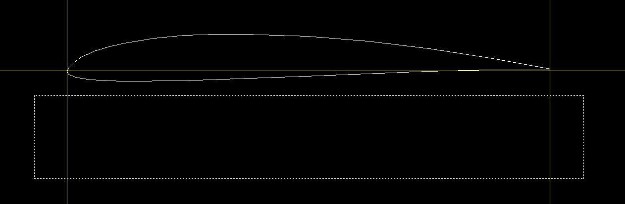

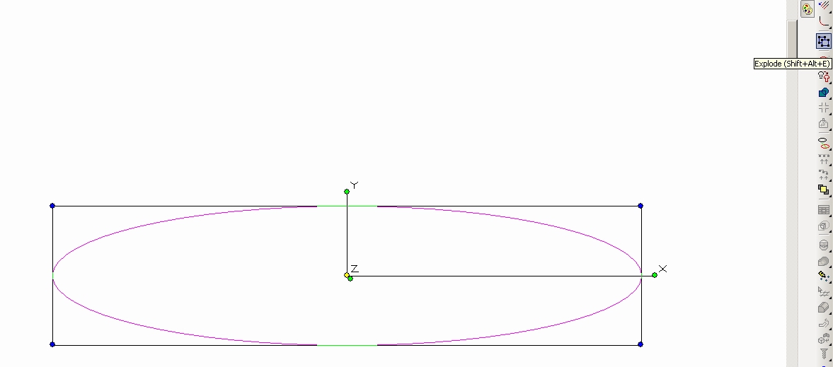

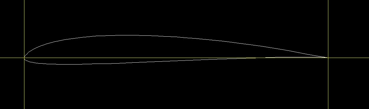

Nie mogę przekształcić elipsy w polilinię.....robiłem jak wyżej jest napisane. Może ktoś mi opisze jak to zrobić :oops:
Post: 27 mar 2014, o 08:47
Posty: 54
Lokalizacja: Trójmiasto
Funkcja "Explode"
1.jpg [ 61.44 KiB | Przeglądany 23353 razy ]
2.jpg [ 36.92 KiB | Przeglądany 23353 razy ]
