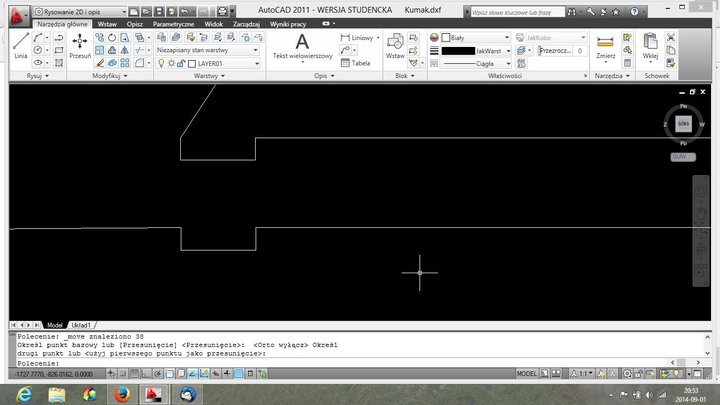

Nie wiem czy dobrze nazwałem, ale....ale mam pytanie :oops: Czy stosując wpusty na dwóch łączonych elementach należy zastosować jakąś tolerancję?... Myślę, że wszystko rozjaśni się na załączonym zrzucie.

Robisz takie same wymiary, wtedy jeden w drugi wchodzi na lekki wcisk. Oczywiście musisz potem dodać offset do lasera.
