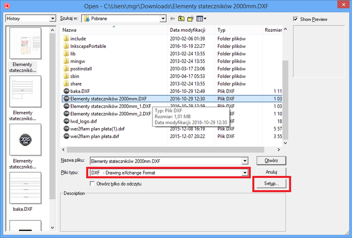

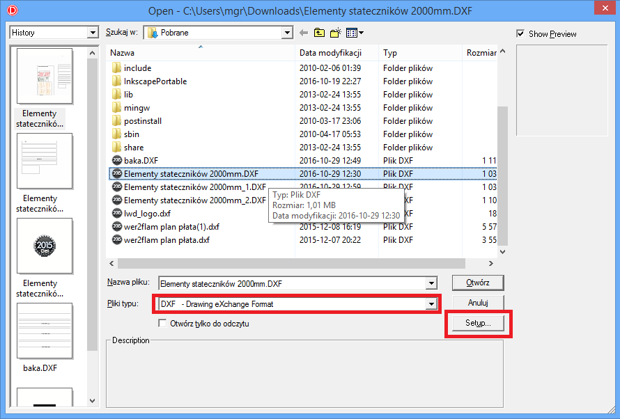

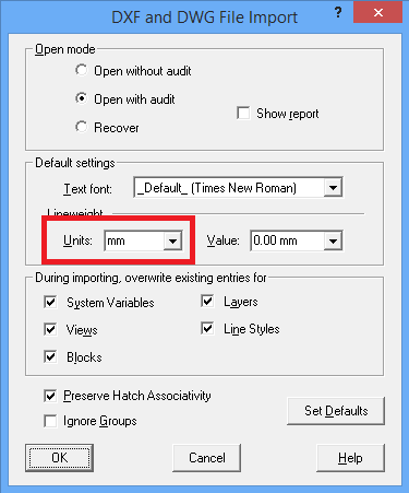

A zatem, uruchamiamy DoubleCad. Gdy aplikacja się odpali z menu File wybieramy Open ukaże nam się okno.
Felernym plikiem był plik z AutoCad, *.DXF, wybieramy zatem filtr na ten typ pliku, pojawia nam się przycisk setup.
1.png [ 58.98 KiB | Przeglądany 22070 razy ]
Klikamy go, ukaże nam się nowe okno. Są to ustawienia domyślne dla plików tego typu (*.dxf). Pliki .dxf nie zawierają defacto milimetrów / cali, wszystko jest w względnych jednostkach, które konwertuje program wyświetlający plik. Przestawiamy się na milimetry.
2.png [ 9.83 KiB | Przeglądany 22070 razy ]

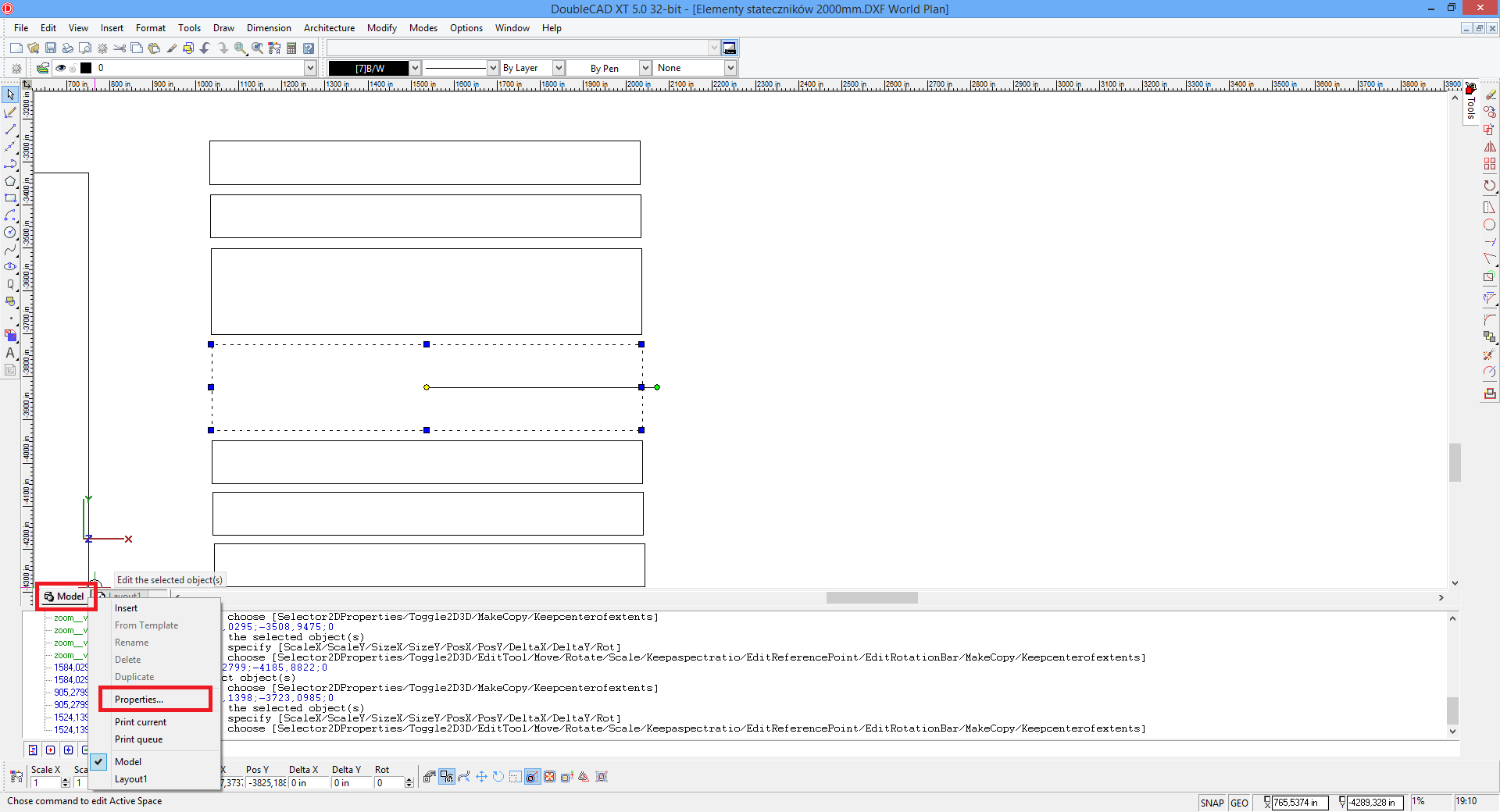

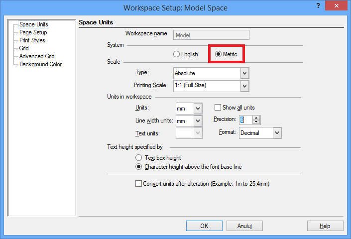

Zatem prawy klawisz myszy na zakładce model i wybieramy properties.
4.png [ 74.42 KiB | Przeglądany 22070 razy ]
Zmieniamy typowo na system metryczny.
5.png [ 22.67 KiB | Przeglądany 22070 razy ]

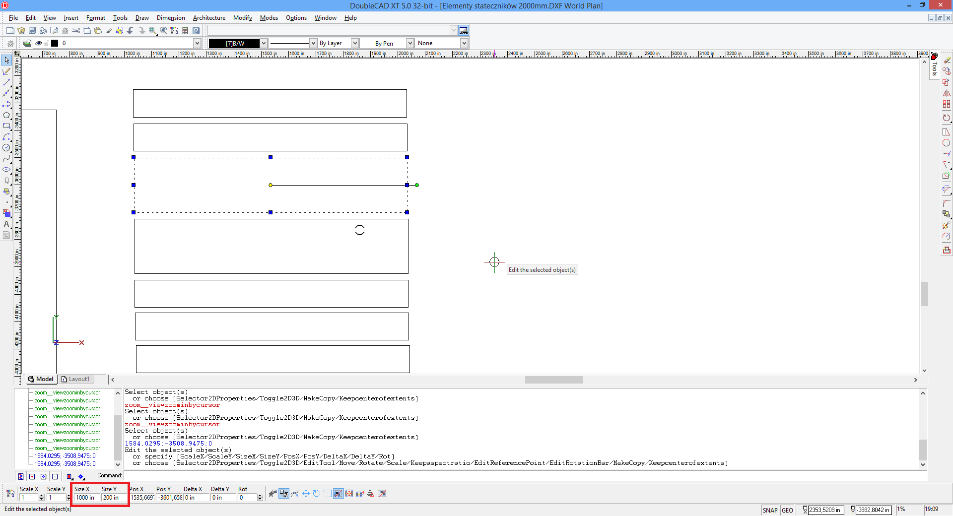

Wszystko dobrze, ale wymiarując rysunek w naszym przypadku dalej jest kicha.
AD 2.

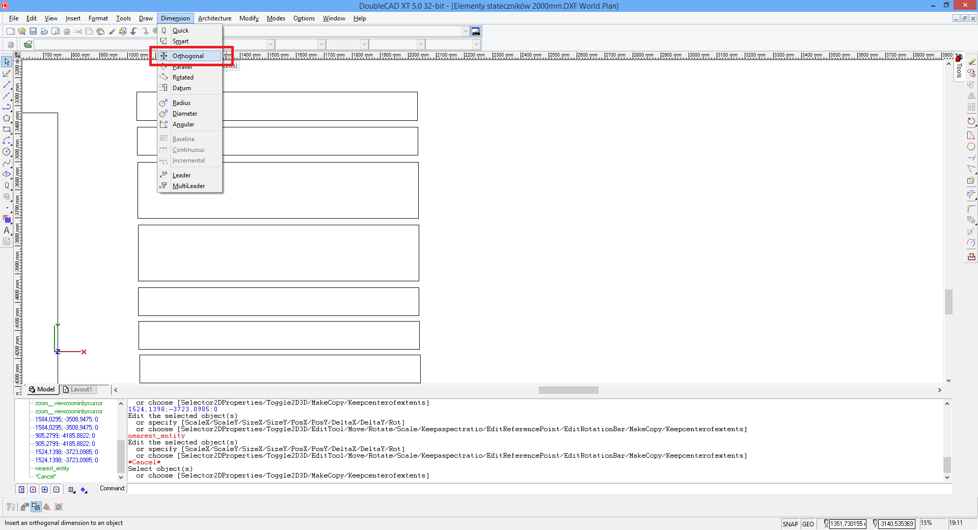

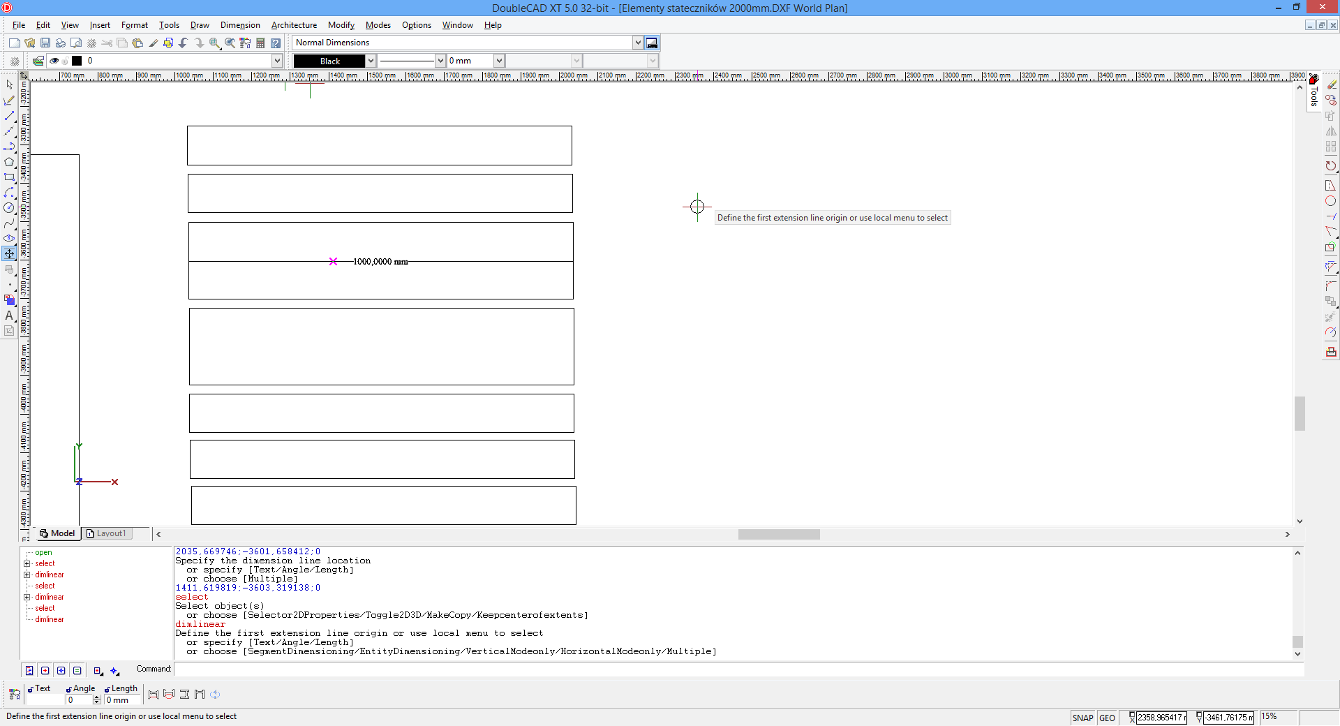

Wybieramy narzędzie do wymiarowania.
6.png [ 72.68 KiB | Przeglądany 22070 razy ]
Zaznaczamy pierwszy punkt, obiektu który chcemy wymiarować i wciskamy na klawiaturze CTRL+F.

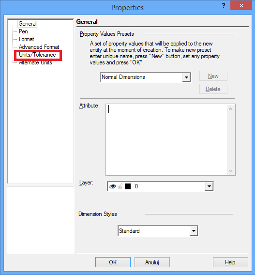

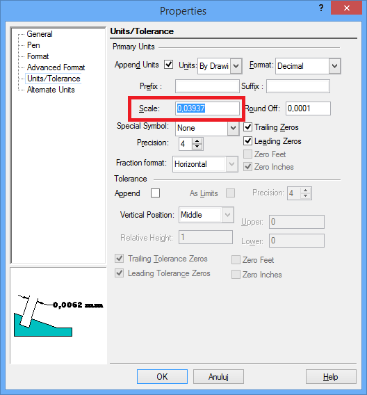

Wybieramy zakładkę units/tolerance
8.png [ 23.42 KiB | Przeglądany 22070 razy ]
W sekcji scale, wpisjemy 1, zamiast tego 0.3....
Dokończamy wymiarowanie. Jest to operacja jednorazowa, każde następne wymiarowanie będzie już prawidłowe.
9.png [ 61.69 KiB | Przeglądany 22070 razy ]

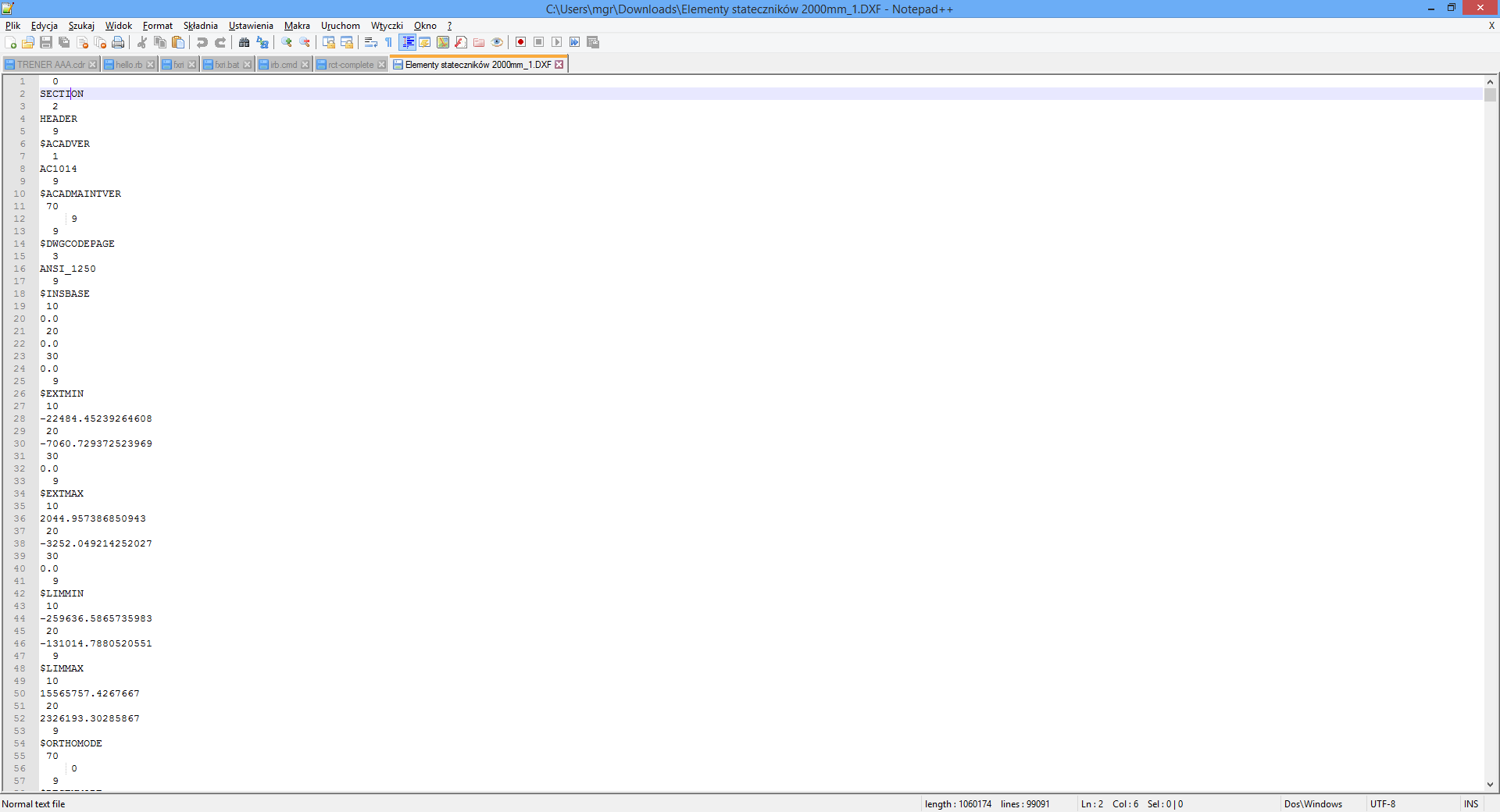

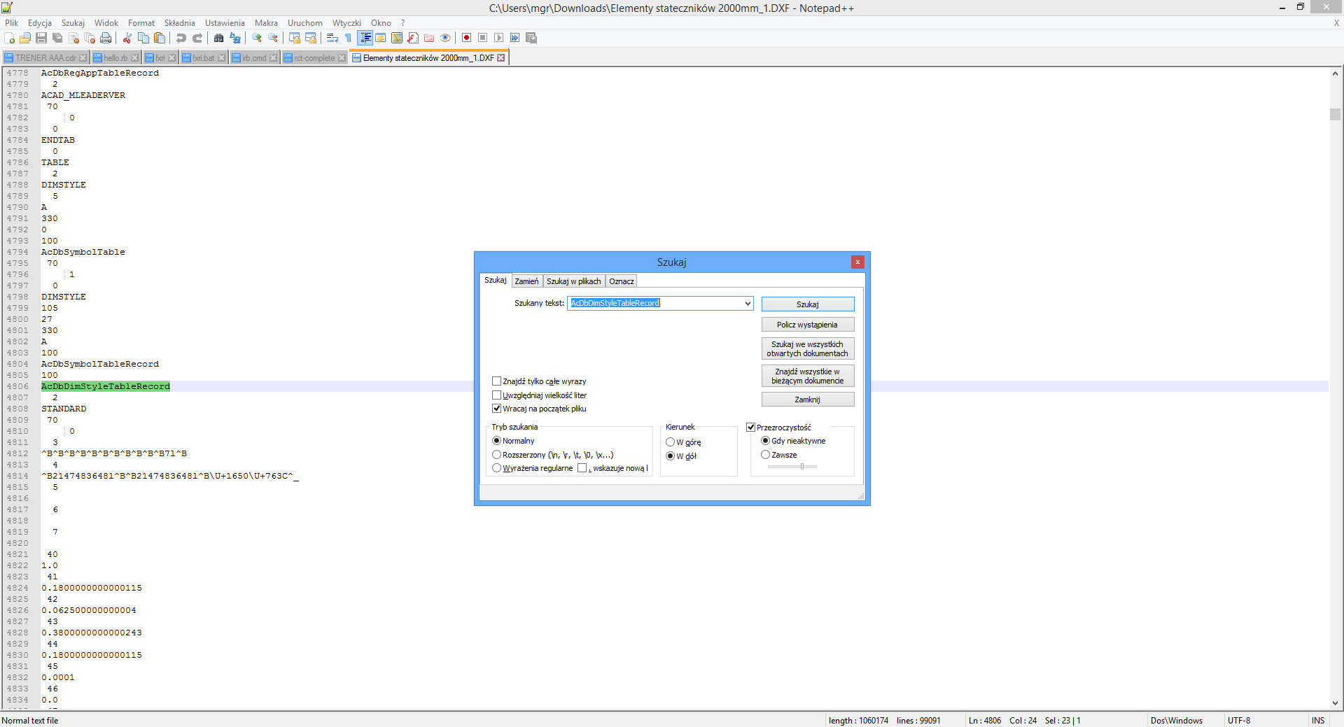

Opcja druga może trochę ;) Otóż plik DXF to nic innego jak plik tekstowy.
Owszem ma swoją strukturę, składa się ona z sekcji, opcji i wartości.
Natomiast mimo tego to zwykły plik tekstowy ASCII, który możemy spokojnie odczytać w notatniku, lub innym edytorze.
Ja użyłem Notepad++, bo akurat mam go pod ręką.
Po otwarciu pliku, widzimy jego zawartość.
ex1.png [ 58.12 KiB | Przeglądany 22070 razy ]

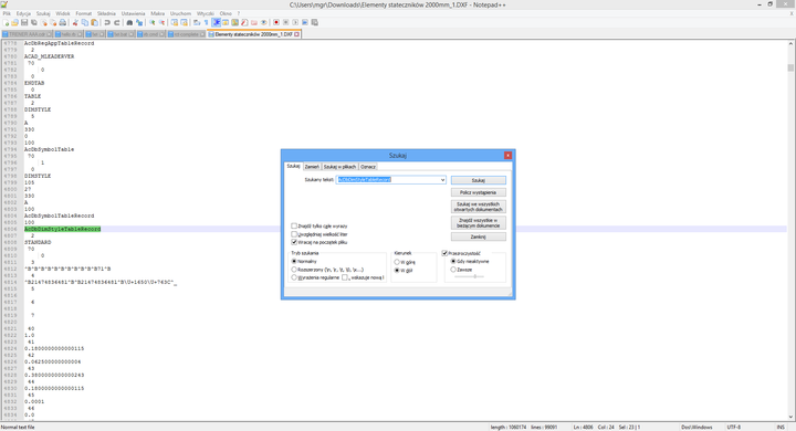

To co nas interesuje to sekcja: AcDbDimStyleTableRecord, jest to w zasadzie podklasa sekcji DIMSTYLE no ale jakie to ma znaczenie ;) 8-)
ex2.png [ 86.71 KiB | Przeglądany 22070 razy ]

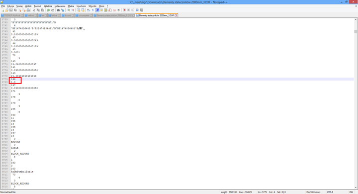

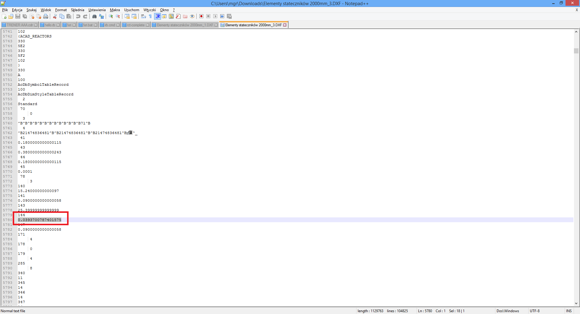

W tej sekcji interesuje nas atrybut 144 który ma wartość : 0.0393700787401575 (czy ktoś widzi analogię z rysunkiem 8.png ?)
ex3.png [ 64.52 KiB | Przeglądany 22070 razy ]

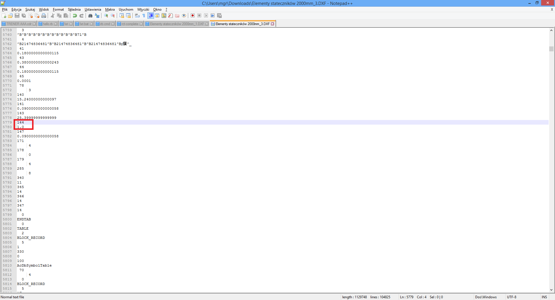

Atrybut 144 to wg dokumentacji plików DXF to atrybut o nazwie DIMLFAC. Który to odpowiada za: "Linear measurements scale factor"
Zatem edytujemy to i wartość 0.0393700787401575 zamieniamy na 1.0
ex4.png [ 62.56 KiB | Przeglądany 22070 razy ]
Zapisujemy plik, ot tak zwyczajnie. W przypadku notatnika, trzeba w oknie zapisu zmienić filtr z plików .txt na wszystkie pliki i w nazwie dopisać rozszerzenie .DXF.
Gotowe. Po ponownym otwarciu pliku w DoubleCad nie zależnie jakim trybem, ustawienia wymiarowania są już trzymane.

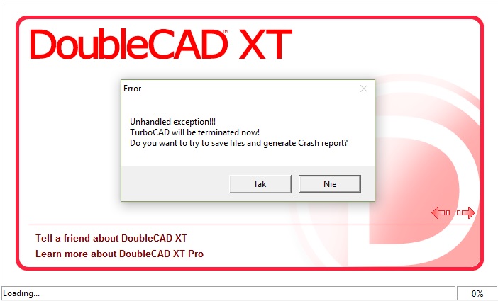

Odkopię trochę temat, nie używałem trochę czasu mojego DC dziś chciałem go odpalić i coś sobie przypomnieć, niestety program nie startuje.
Taki mam komunikat
Bez tytułu.jpg [ 64.63 KiB | Przeglądany 21521 razy ]
Próbowałem przeinstalować od nowa, niestety dalej to samo.
Czy ktoś się z tym spotkał? co mogę zrobić?
