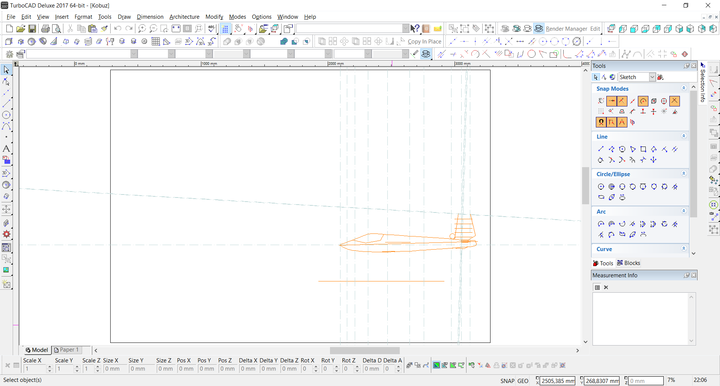

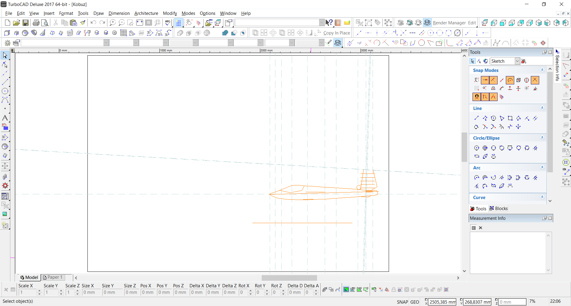

Jeśli ścieżka jest nie właściwa plik się nie ładuje i mamy taki efekt:
1.png [ 106.81 KiB | Przeglądany 31813 razy ]
Możemy to naprawić na swa sposoby, albo ładujemy na nowo albo poprawiamy ścieżki.

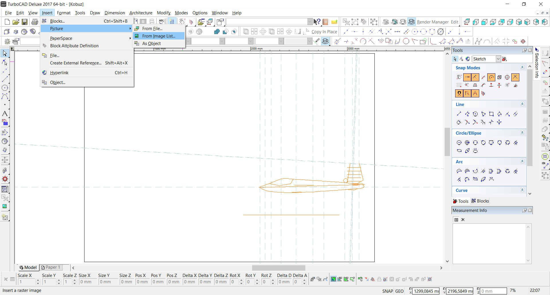

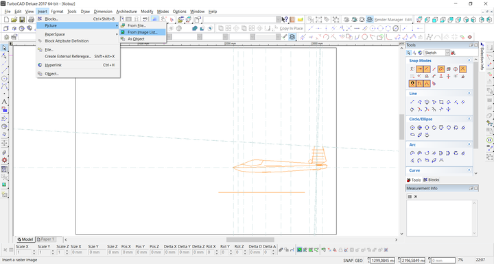

Wybierzmy z menu Insert->Picture->From Image List.

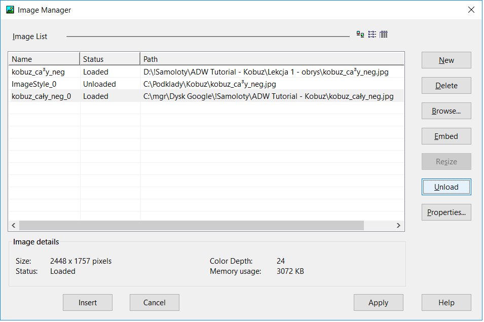

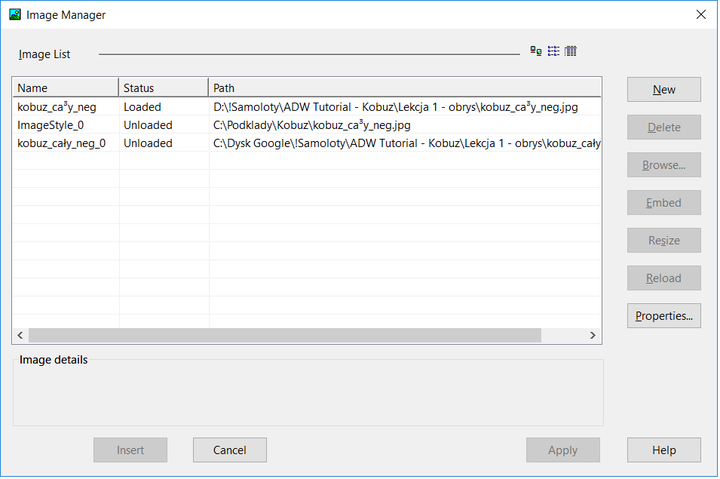

Otwiera nam się menedżer obrazów, w którym widzimy podłączone obrazy oraz ich ścieżkę i status.
3.png [ 20.48 KiB | Przeglądany 31813 razy ]

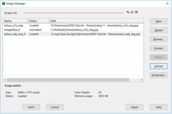

Jak widać dwa się nie wczytane, zaznaczamy interesujący nas obraz, wybieramy Browse, i wskazujemy jego nowa lokalizację.

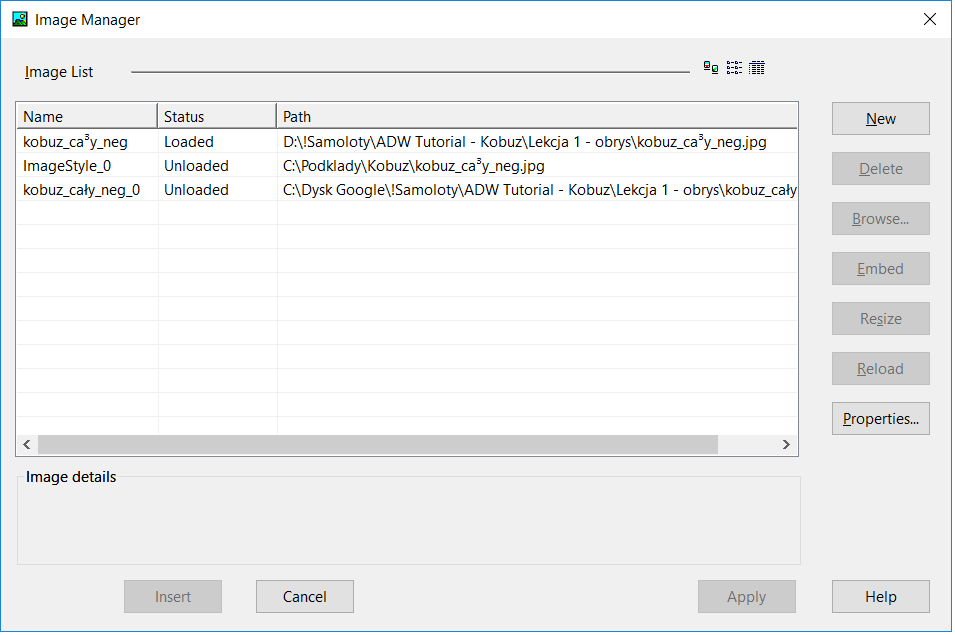

Następnie klikamy reload.
4.png [ 23.01 KiB | Przeglądany 31813 razy ]

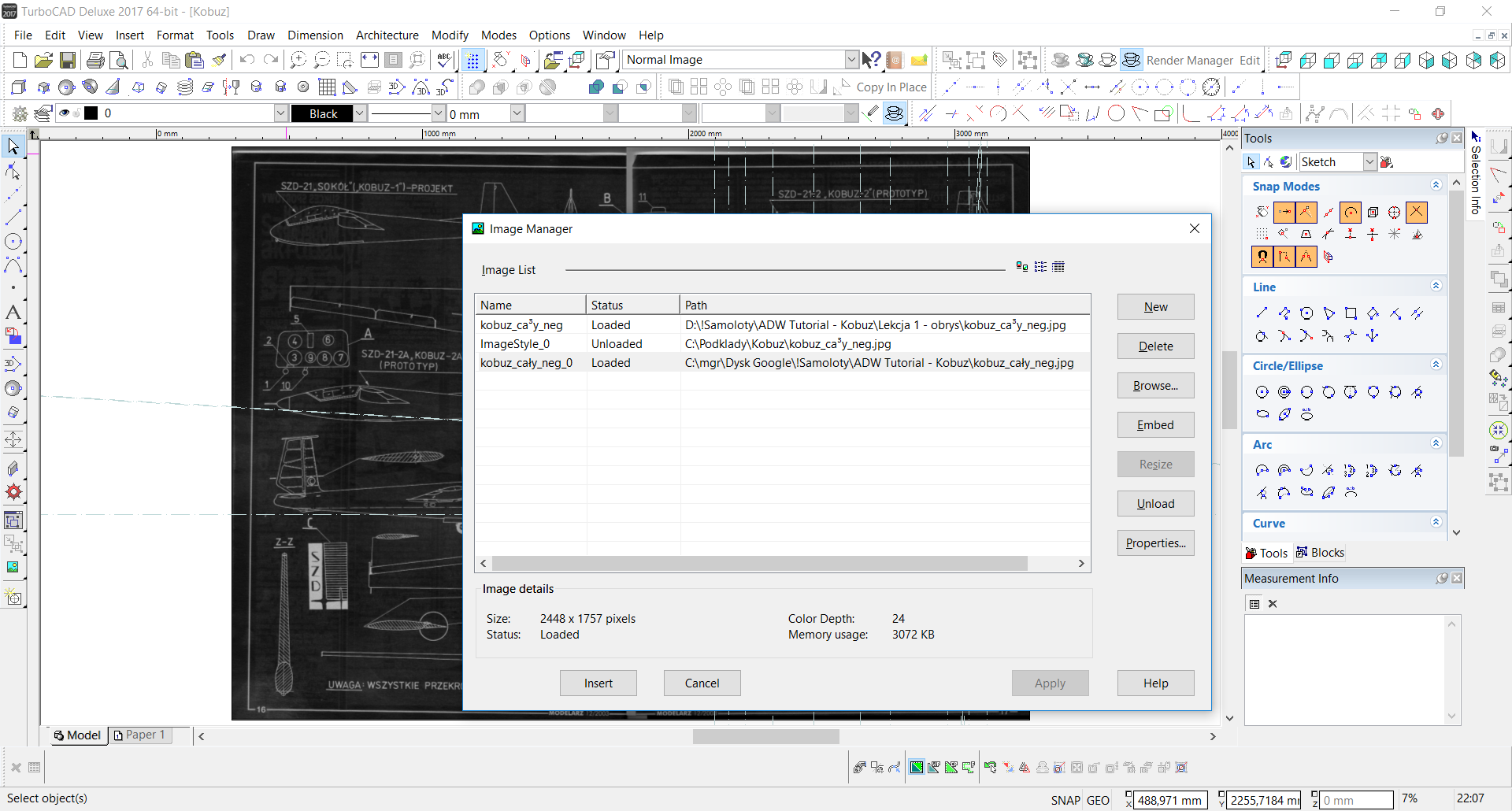

Aby wczytać obraz i na koniec Apply, obraz momentalnie pojawi się na rysunku.
5.png [ 393.11 KiB | Przeglądany 31813 razy ]
Teraz zamykamy okienko menażera krzyżykiem w górnym narożniku.
