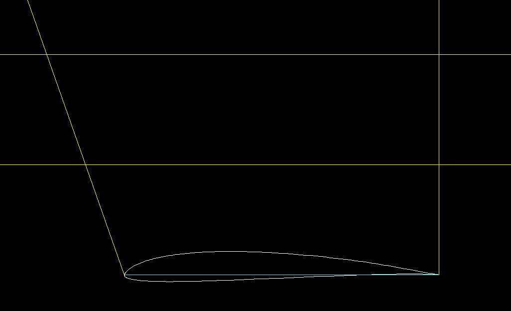

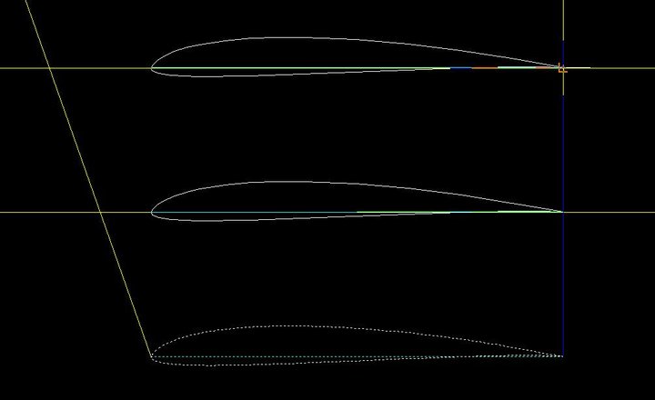

Cięciwy proponuję zwiększać - widać "lepiej" gdzie co ma się przecinać bez pomocniczych linii. Mamy np. taką sytuację
25.JPG [ 25.43 KiB | Przeglądany 16462 razy ]

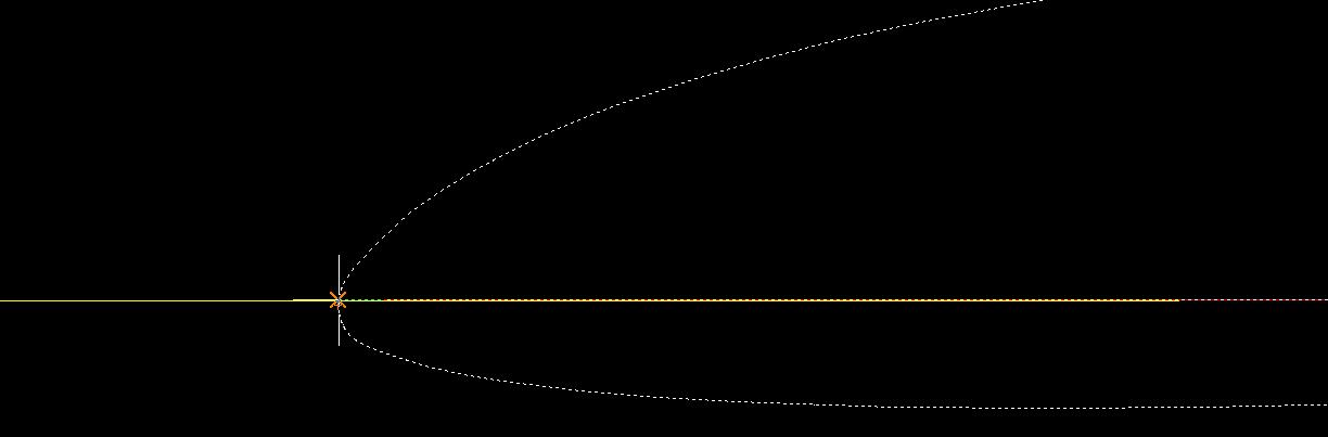

Kopiujemy żebra PKM => Kopiuj wybrane. I wstawiamy je w odpowiednie miejsce. Jak mamy równe odstępy to możemy zaznaczyć i kopiować po kilka żeber - będzie dużo szybciej.
26.JPG [ 34.58 KiB | Przeglądany 16462 razy ]

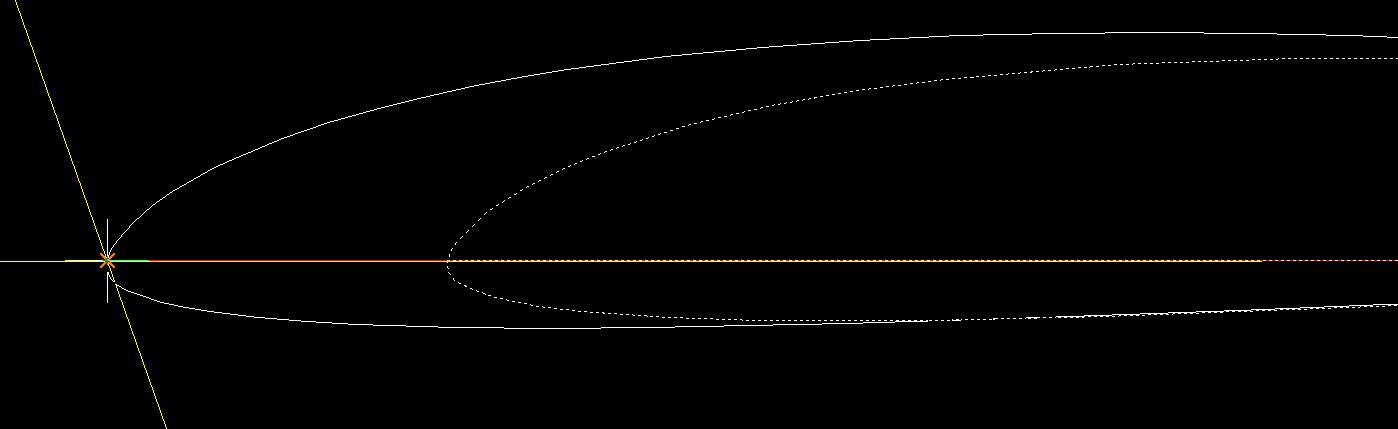

Teraz skalowanie.
1. Zaznaczmay interesujące nas żebro, PKM => Skala
2. Wskazujemy na punkt wg którego skalujemy (w naszym przypadku - krawędź spływu) i klik LKM
3. Wstukujemy na klawiaturze "o" jak Odniesienie (w wierszu poleceń)
4. Wybieramy odniesienie - odległość która chcemy zmienić (u nas cięciwa). Najeżdżamy myszką krawędź spływu (jak w pkt 2) i klik LKM, najeżdżamy na krawędź natarcia i klik LKM (można odwrotnie - ja robię tak). Warto przybliżyć widok aby mieć pewność co się klika.
27.JPG [ 20.73 KiB | Przeglądany 16462 razy ]
5. Przesuwając prawo /lewo zmniejszamy/zwiększamy element. Po najechaniu kursorem w odpowiednie miejsce - LKM.
28.JPG [ 33.46 KiB | Przeglądany 16462 razy ]

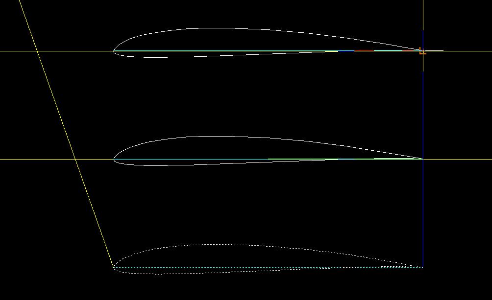

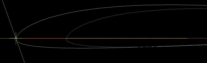

Jeśli chcemy skalować żebro ale bez ruszania go - to robimy punkty 1 ÷ 4 i albo:
a) wpisujemy długość odniesienia jaką chcemy [mm] i enter - jeśli np. wiemy że cięciwa ma mieć 220 [mm]
b) wpisujemy "p" jak Punkty w wierszu poleceń i wskazujemy interesującą nas "nową" odległość (np. cięciwa przykadłubowa). Potwierdzamy standardowo LKM
Procedura może wydawać się mozolna ale po kilkunastu skalowaniach wszytko robi się szybko i "domyślnie".

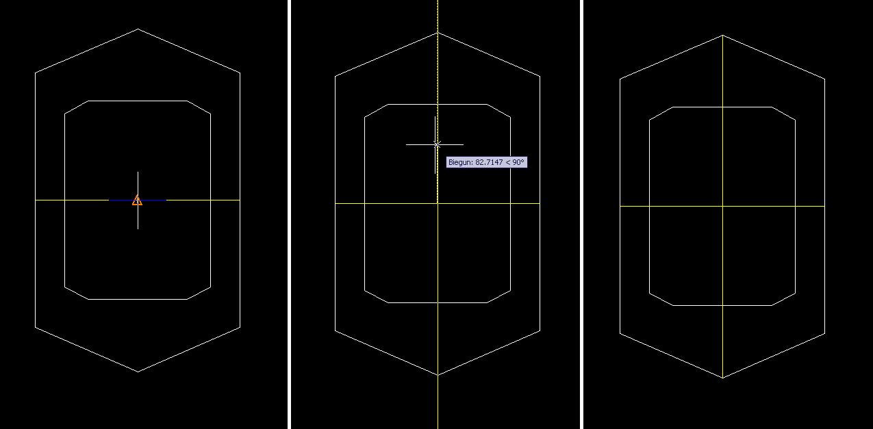

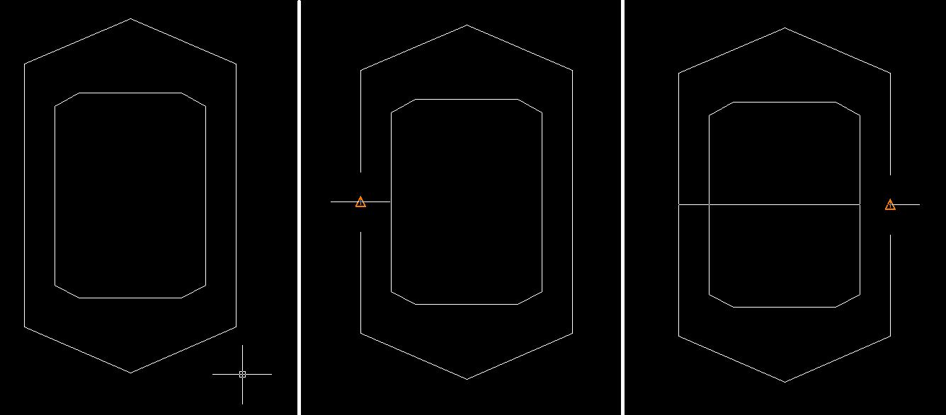

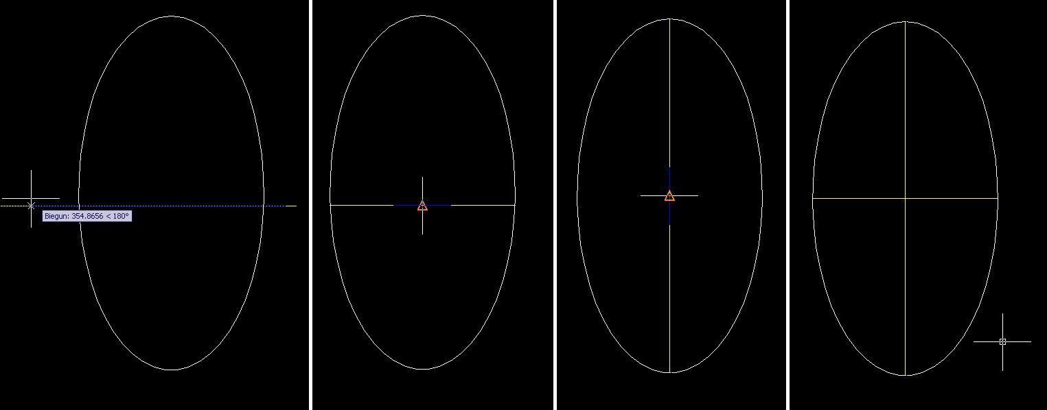

Jeśli masz przekrój składający się z prostych to np. rysujesz linię która będzie poziomą osią symetrii. Najeżdżasz na środek linii przekroju aż pojawi się trójkątny znaczek informujący o symetrii danego odcinka. Klik LKM i po prawej tak samo
30.JPG [ 39.54 KiB | Przeglądany 16386 razy ]

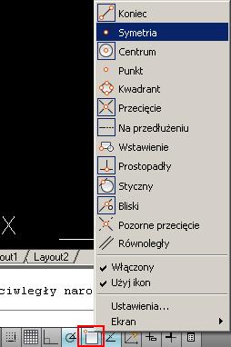

Jeśli nie masz tego zaznaczonego to najedź na dole na Lokalizacja klik PKM i LKM na Symetria
31.JPG [ 18.87 KiB | Przeglądany 16386 razy ]

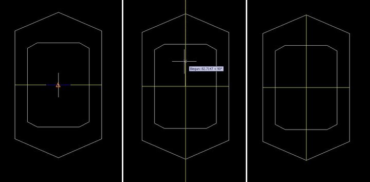

Teraz linią konstrukcyjną klikamy na środku "naszej" i tworzymy pionową (musi być włączone śledzenie biegunowe). Na końcu obcinamy wystające części.
32.JPG [ 46.29 KiB | Przeglądany 16386 razy ]

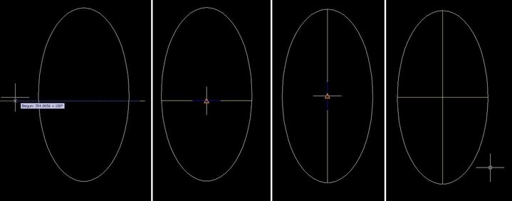

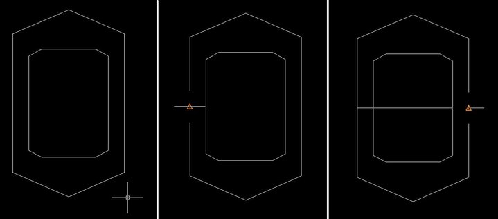

W przypadku innych przekrojów najpierw rysujemy poziomą linię - szerszą niż sam przekrój. Obcinamy boki i na środku tworzymy pionową konstrukcyjną która również obcinamy poza przekrojem. Następnie kasujemy pierwszą linię i tworzymy oś na środku pionowej osi którą przed chwilą utworzyliśmy
33.JPG [ 50.16 KiB | Przeglądany 16386 razy ]

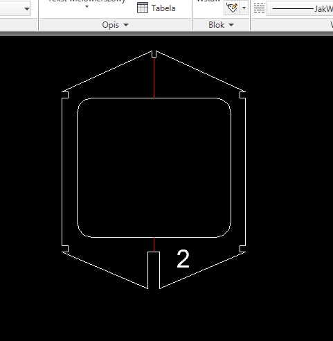

Kolejne pytanie, banalne chyba :oops: ....Poniżej jedna z wręg do ITS-a. Chciałbym aby to co na jpg jest czerwone - oś symetrii - było wygrawerowane a nie wycięte, laserem oczywiście. Jak to zrobić?
Zrzut ekranu (56)-crop.jpg [ 36.6 KiB | Przeglądany 16057 razy ]
Post: 17 sie 2014, o 19:25
Posty: 3022
Odznacz linie do grawerowania innym kolorem i napisz do firmy która tnie że np: czerwony to grawerka.
Post: 17 sie 2014, o 22:16
Nie wiem jak to mają na laserze ale myślę że łatwiej im będzie jeśli to co do grawerowania zrobisz też na innej warstwie.
