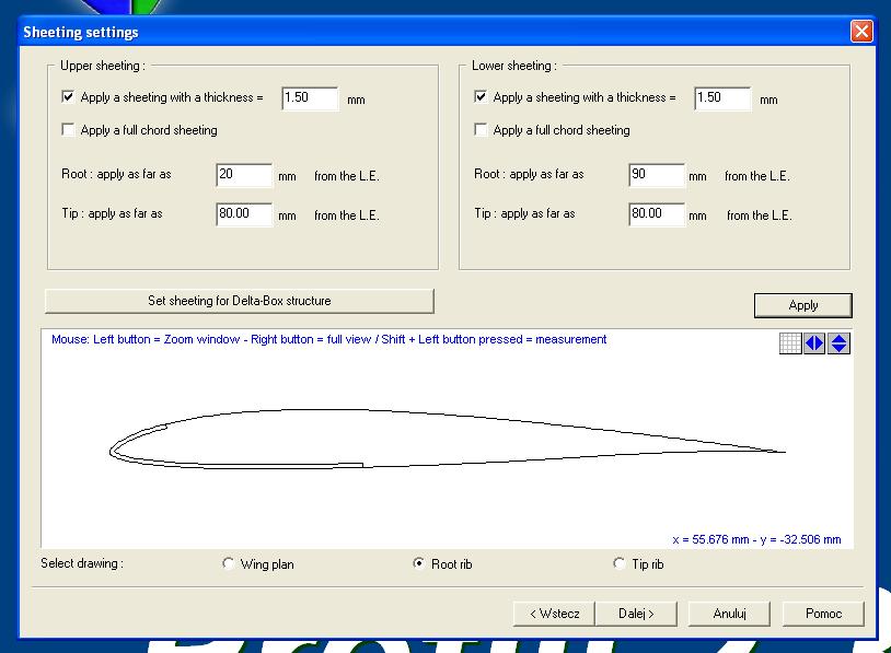

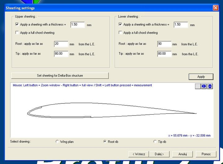

Coś mi się zdaje że się da. Mam ProfiliPro 2.30a z kluczem USB (ładnie ze mnie zdarli ;) ) i zaraz poszukam tej opcji :)
EDIT: W ProfiliPro jest taka opcja, nie wiem czy jest w zwykłej wersji. Jest tu coś takiego jak Wing Panels Management gdzie można zrobić kompletną konstrukcję skrzydła, łącznie z planem i formatkami i w jednym z punktów budowania takiego skrzydełka można zaznaczyć, jakiej długości pokrycie nas interesuje.

YES, YES ,YES !!!

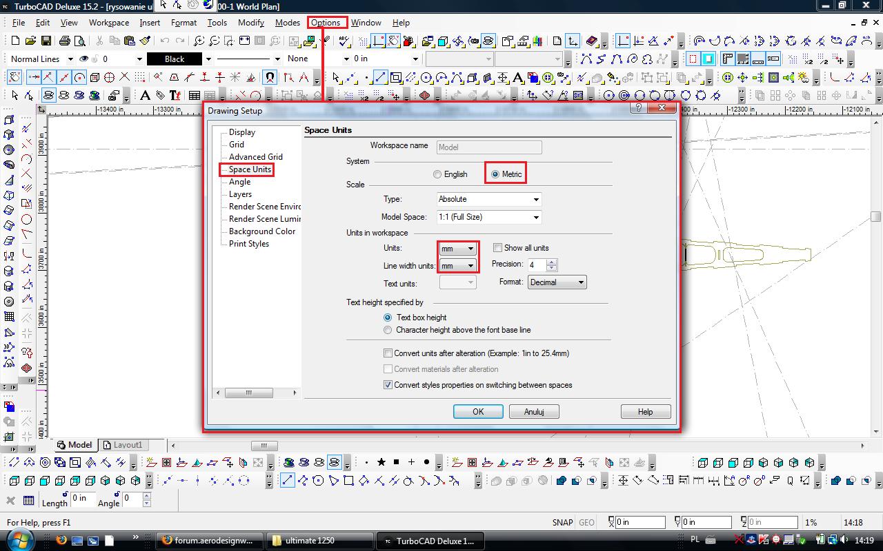

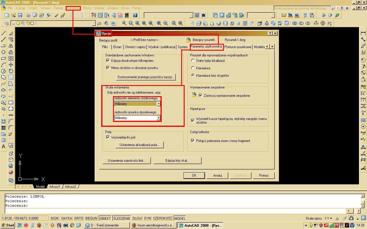

A to może jeszcze jeden mój problem. Z rozpędu i głupoty(podniety) nie zauważyłem, że w AutoCADzie i TurboCADzie mam "in" !
No to moje żebro, przeniesione z Profili2 ma tak na oko z 6metrów długości .
Czy można zmusić CADy, po ustawieniu na właściwe [mm], na zmniejszenie rysunku do rozmiarów (milimetrowych) z Profili2.
Najłatwiej było by mi zamienić cale na mm.
Yszek

Jeżeli pobrałeś z Profili żebro w mm a Turbo CAD Po kliknięciu na żebro otwiera Ci je w calach to wejdź do zakładki Options i zaznacz tak jak na screenie. Zmieni sie układ jednostek i Twoje żebro z 200cali będzie miało 200mm

Slawek...
czary jakieś, cz co ?
Tak robiłem (chyba ?) i mi nie wychodziło, a teraz proszę bardzo-cacy!
P.S.
ale szybki jesteś ?
dzięki

A w AutoCAD 2008 będzie to wyglądało tak:
"Narzędzia"> "Opcje"> Zakładka - "Parametry użytkownika"> "Skala wstawiania"
I tutaj suwakami ustawiamy jednostkę pod napisem: "Gdy jednostki nie są zdefiniowane, użyj:".

Szczepan
...też dzięki.
Zadziałało jak wyżej pisałem. Czarodzieje jacyś jesteście ?.
Już mam na CAD'ach w [mm ].
Yszek
