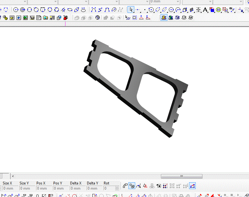

Proszę o pomoc. Jak nadać żądany kolor częścią? Funkcja renderowanie robi mi tylko szary. Ewentualnie mogę nadać sobie materiał, z którego ma być zrobione. Potrzebuje tylko nadawać kolory. Wychodzi mi tylko takie coś.

Kliknij dwa razy myszą na element , po ukazaniu się menu wybierz Pen, zmień kolor i naciśnij OK

Dzięki Sławku. Działa a ja tu palet szukam kolory , materiały.
Wielkie dzięki za pomoc.

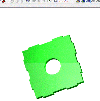

renderowanie.gif [ 23.58 KiB | Przeglądany 11088 razy ]
