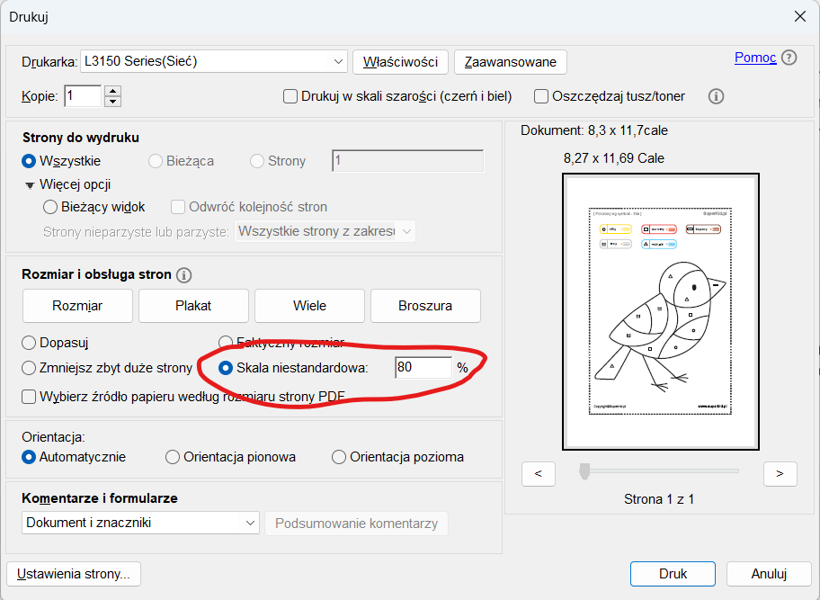

Jak PDF jest dobry, to nie możesz po prostu tam zmniejszyć i wydrukować?
Zrzut ekranu 2024-01-30 210052.png [ 75.59 KiB | Przeglądany 93281 razy ]

Plany są do "drewna", ja chcę zrobić w zielonym paskudztwie.
Skalowanie przy wydruku, wybacz, ale to by było zbyt proste :) tym bardziej,
że arkusze nie mają tych samych wymiarów a niektóre elementy nałożone są na siebie, więc wydruków tego samego arkusza musiało by być ze 2, 3...
Post: 30 sty 2024, o 23:09
Posty: 1751
no to pozostało Ci to tylko przerysować, w TurboCad Deluxe dopiero od wersji 2023, można podłożyć PDF.
Wyeksportuj do JPG wtedy TC "Chwyci" ;)
