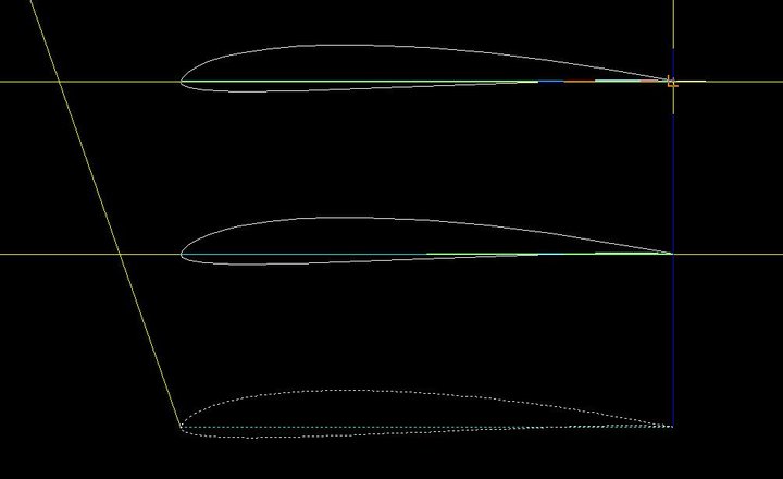

Cięciwy proponuję zwiększać - widać "lepiej" gdzie co ma się przecinać bez pomocniczych linii. Mamy np. taką sytuację
25.JPG [ 25.43 KiB | Przeglądany 15667 razy ]
Kopiujemy żebra PKM => Kopiuj wybrane. I wstawiamy je w odpowiednie miejsce. Jak mamy równe odstępy to możemy zaznaczyć i kopiować po kilka żeber - będzie dużo szybciej.
26.JPG [ 34.58 KiB | Przeglądany 15667 razy ]
Teraz skalowanie.

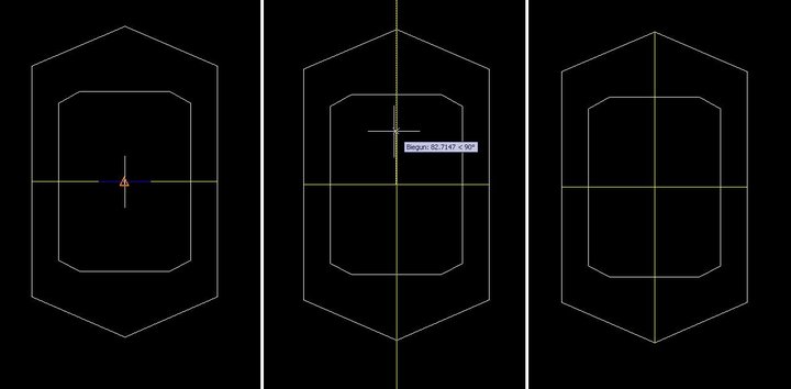

Czy istnieje narzędzie do rysowania osi dzielących symetrycznie, wstawiania np otworów w środku wysokości, grubości...... inaczej mówiąc czy można to zrobić jakąś funkcją. Zaczynam rysować kadłub ITS-II w programie i wręgi rysuję jako połowę, a następnie robię "lustrzane odbicie".
Post: 9 maja 2014, o 14:10
Jeśli masz przekrój składający się z prostych to np. rysujesz linię która będzie poziomą osią symetrii. Najeżdżasz na środek linii przekroju aż pojawi się trójkątny znaczek informujący o symetrii danego odcinka. Klik LKM i po prawej tak samo
30.JPG [ 39.54 KiB | Przeglądany 15591 razy ]

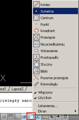

Jeśli nie masz tego zaznaczonego to najedź na dole na Lokalizacja klik PKM i LKM na Symetria
31.JPG [ 18.87 KiB | Przeglądany 15591 razy ]
Teraz linią konstrukcyjną klikamy na środku "naszej" i tworzymy pionową (musi być włączone śledzenie biegunowe). Na końcu obcinamy wystające części.

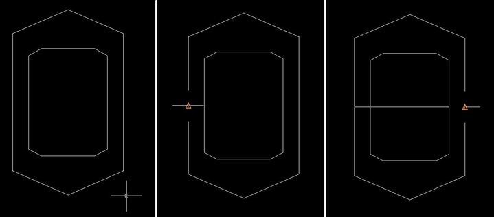

W przypadku innych przekrojów najpierw rysujemy poziomą linię - szerszą niż sam przekrój. Obcinamy boki i na środku tworzymy pionową konstrukcyjną która również obcinamy poza przekrojem. Następnie kasujemy pierwszą linię i tworzymy oś na środku pionowej osi którą przed chwilą utworzyliśmy
33.JPG [ 50.16 KiB | Przeglądany 15591 razy ]
